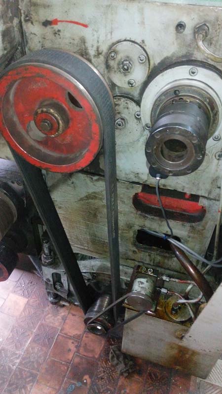

Фото 16К20Ф3 в процессе.
Ремень теперь напрямую от мотора к бабке. Масляный насос пришлось перенести, был прямо над шкивом мотора (10432 просмотра) <a class='original' href='./download/file.php?id=35492&mode=view' target=_blank>Загрузить оригинал (74.64 КБ)</a>

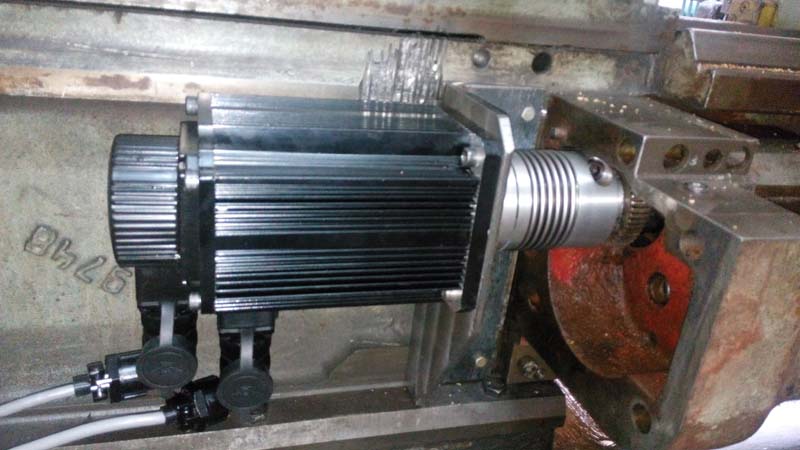

Мотор продольной подачи 1.5кВт (10432 просмотра) <a class='original' href='./download/file.php?id=35494&mode=view' target=_blank>Загрузить оригинал (83.65 КБ)</a>

Ширину поликлинового ремня на шпиндель можете подсказать? И какова мощность и обороты привода шпинделя?

Ремень удалось найти 70мм, но туда и 90мм должен стать.
Мотор вот
2014-08-28 13.22.00_1.jpg (10405 просмотров) <a class='original' href='./download/file.php?id=35498&mode=view' target=_blank>Загрузить оригинал (83.35 КБ)</a>
Передаточное отношение ременной передачи примерно 1:2,18, поэтому шпиндель получился медленный, до 1300 об/мин (в оригинале 2000 емнип)

PKM писал(а):Передаточное отношение ременной передачи примерно 1:2,18, поэтому шпиндель получился медленный, до 1300 об/мин (в оригинале 2000 емнип)
Что то не могу сообразить: двигатель 1390 об/мин, тогна на шпинделе макс. должно быть 638 об/мин, при передаче 1:2,18. :thinking:
Как бы моент еще посчитать? :)
По формуле: Mвр=9,554P / n , взятой отсюда http://360dya.ru/elektromotory/asinxron ... e-na-valu/
получается, что момент двигателя 58Нм. Похоже на правду??? :thinking:

Частотником разгоняю до 75Гц, это около 2200 об/мин. Если больше - шум, вибрация и насос гонит масло как сумасшедший (на него бы отдельный мотор надо) :)
После ремня остается максимум 1000об/мин. В бабке три ступени с передаточными отношениями 1.25:1, 1:2, 1:8. Соответственно максимум 1250 где-то.
Номинальный момент после ремня 60-70Нм, дальше изменяется соответственно выбранному диапазону в бабке.
Вообще в асинхронниках момент еще и от частоты вращения зависит (скольжения, точнее), а при частотном регулировании все еще сложнее.

PKM писал(а):Мотор продольной подачи 1.5кВт
Не пробовали , нормально таскает ( мотор на 3000 или 1500 об/мин ) ?

romanru1 писал(а):Не пробовали , нормально таскает ( мотор на 3000 или 1500 об/мин ) ?
Вполне. Мотор 1,5кВт, 1500 об/мин, момент номинальный 10Нм, пиковый 25Нм.

PKM писал(а): Все делается по самому экономичному варианту... :)
Самый экономный старые асинхронники оставить, а у Вас уже серводвигатели INVT, а где фото шкафа?

Мне новый китайский комплектный сервопривод 1.5 кВт обошелся 550 дол. Это самая дорогая покупка. Второй Яскава Сигма2 400Вт с редуктором 1:5 раза в полтора дешевле. Коробку скоростей отключил, мотор регулирую частотником Тошиба на 11кВт (200 дол. или даже дешевле). Ebay рулит... Ну это кустарный метод, конечно.
