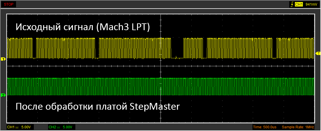

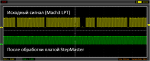

Re: Апгрейд питания и управления двигателями
AndyBig писал(а):В герцах, надо полагать
«Герцы» - не главное.
Вот здесь «герцев» много, а толку мало:
7W.png (2758 просмотров) <a class='original' href='./download/file.php?id=35269&mode=view' target=_blank>Загрузить оригинал (1.39 МБ)</a>
