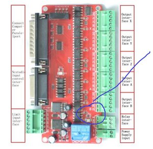

Подключаю lpt к системнику Windows XP и включаю его пишет (disk boot failure insert system disk and press enter).В чём причина?плата http://cnc-club.ru/forum/viewtopic.php? ... 09#p132609

нет с жесткого,у меня раньше светодиот на плате загорался только после включения mach3,а сейчас горит постоянно
Безымянный.jpg (2899 просмотров) <a class='original' href='./download/file.php?id=34730&mode=view' target=_blank>Загрузить оригинал (86.3 КБ)</a>

ХОЧУВСЁЗНАТЬ писал(а):сейчас горит постоянно
если не подключил кабель, тоже горит? и что за диод? что на нем написано?

на нем ничего рядом с ним d2.кабель не подключил не горит .Раньше было всё подключил запускаю mach срабатывает реле и он начинает гореть,сейчас постоянно горит,запущен mach или нет.
