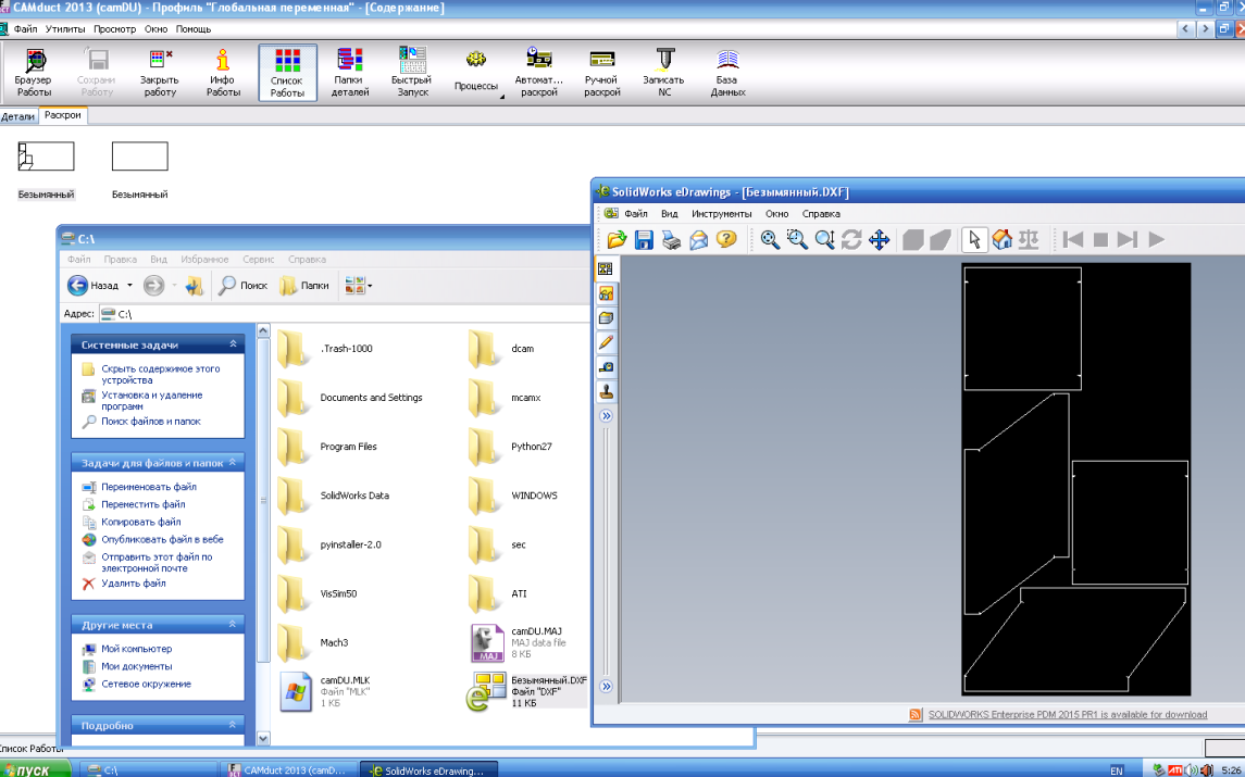

Autodesk Fabrication CamDuct. Делаем раскрой воздуховодов для плазменного станка. В программе засечки на раскрое есть, а вот на экспорт в dxf их нет, приходится вручную дорисовывать в автокаде. Очень нужно, все уже в программе облазили! Где влючить функцию на отображение этих засечек на экспорте? Помогите пожалуйста!

profmon писал(а):В программе засечки на раскрое есть, а вот на экспорт в dxf их нет,
1. выложи .dxf с примером...
2. в какой программе делался dxf?
3. какая версия программы (CamDuct) установлена?

Раскрой деталей воздуховодов делается в программе Fabrication CamDuct 2013 из шаблонных вариантов. Изменяется размер детали, делается допуск на шов (замок), наносятся засечки для сгибания детали - это все в программе устанавливается дополнительно. На просмотре эти все изменения есть, а при экспорте из этой программы в dxf - нет, есть только голая деталь без допусков на шов и засечек. Предположительно есть в программе настройка экспорта, но где? Там где я смотрел и искал - ничего не помогло. Там много настроек, а что за что отвечает... Только и надо из этой проги вынуть dxf полный.

в программе Fabrication CamDuct 2013 начертил прямоугольник и сделал засечку из меню...
экспортировал в dxf...
открыл в другой программе(в линуксе вообще):
Выделение_084.png (21491 просмотр) <a class='original' href='./download/file.php?id=33746&sid=dac7b8ba80a927f2f1c3fdee72b75402&mode=view' target=_blank>Загрузить оригинал (136.44 КБ)</a>
то есть - засечка в dxf сохранилась без каких либо дополнительных настроек:
начертил => сохранил работу => экспортировал в dxf

Нашли решение своей проблемы: помог экспорт из окна редактирования (в окне работы пр клавишей на нужной детали - редактировать развёртки - вверху нажать импорт DXF), т.е. другой способ экспорта. Мы пробовали из окна "редактирование", а надо было из окна "редактирование развертки" - а там уже экспорт. Незнаю, может у других та функция экспорта работает, у нас - нет, сработал экспорт только так. Спасибо за ответы.
