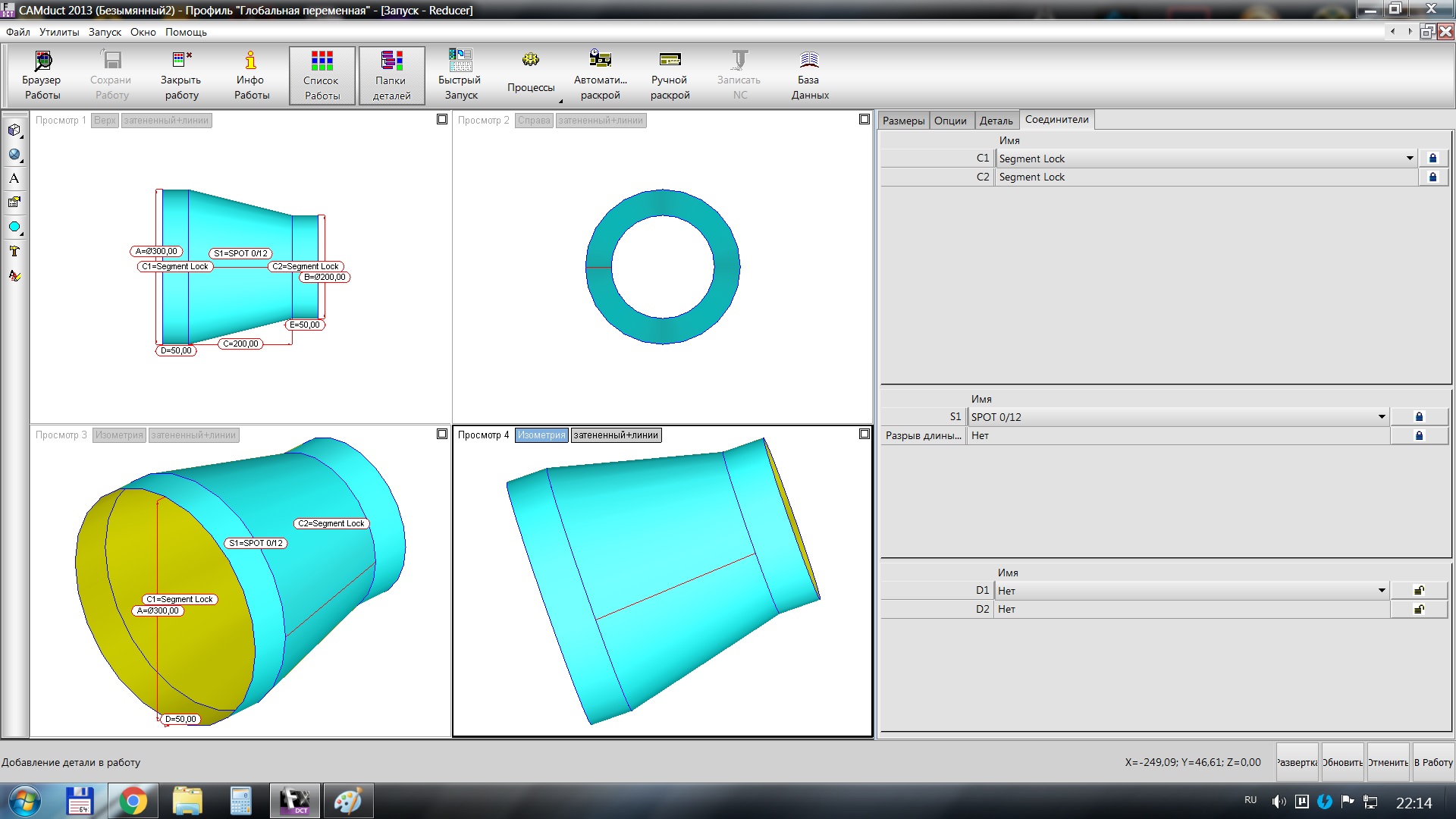

Здравствуйте! Может кто поможет в CamDuct 2013. Почему то все обечайки режутся без соединителя (шва)?

Здравствуйте! Может кто поможет в CamDuct 2013. Почему то все обечайки режутся без соединителя (шва)? как задать припуск на замок на обечайку?

Тип замка выбираешь при создании детали? Хотя, даже если выбрать деталь из базы, просто протыкать все настройки, то она будет с припусками. Камдакт настроен?

Замок выбираю да, но на обечайке его нет, только на теле. Может в настройках что? куда копать?

А какая разница? Выбери др замок. Создай свой. Я конкретно по воздуховодам не работал, больше по станкам. Камдактов этих больше 1000 шт наставил, ни у кого проблем с базой не было. Давно это всё было, я уже не помню где эти замки ковырять можно.

Дело в том, что любой замок выбираешь и из базы и свой результата нет. замок только на теле, на обечайке его нет. чистая развертка. camduct для меня новое, раньше работал с practicam/

Какую деталь выбираешь? Segment Bend? Какие Connectors выбираешь? Начинай фото что ли добавлять... Я плохо это всё помню, может поможет кто ещё.

как то так
Безымянный.jpg (16867 просмотров) <a class='original' href='./download/file.php?id=191266&mode=view' target=_blank>Загрузить оригинал (327.71 КБ)</a>
Безымянный1.jpg (16867 просмотров) <a class='original' href='./download/file.php?id=191267&mode=view' target=_blank>Загрузить оригинал (196.51 КБ)</a>
без припуска (16867 просмотров) <a class='original' href='./download/file.php?id=191268&mode=view' target=_blank>Загрузить оригинал (169.12 КБ)</a>
без припуска

Извини, я не вижу проблем. Припуск так то есть. Программа не знает как ты этот замок закрывать будешь: варить, герметиком замазывать, поднимать один борт и роликами закатывать.... По названию припуска Spot 0/12, предположу, что этот шов варится точкой, прога и дала припуск на тело... Чем замок закрывать планируешь?
