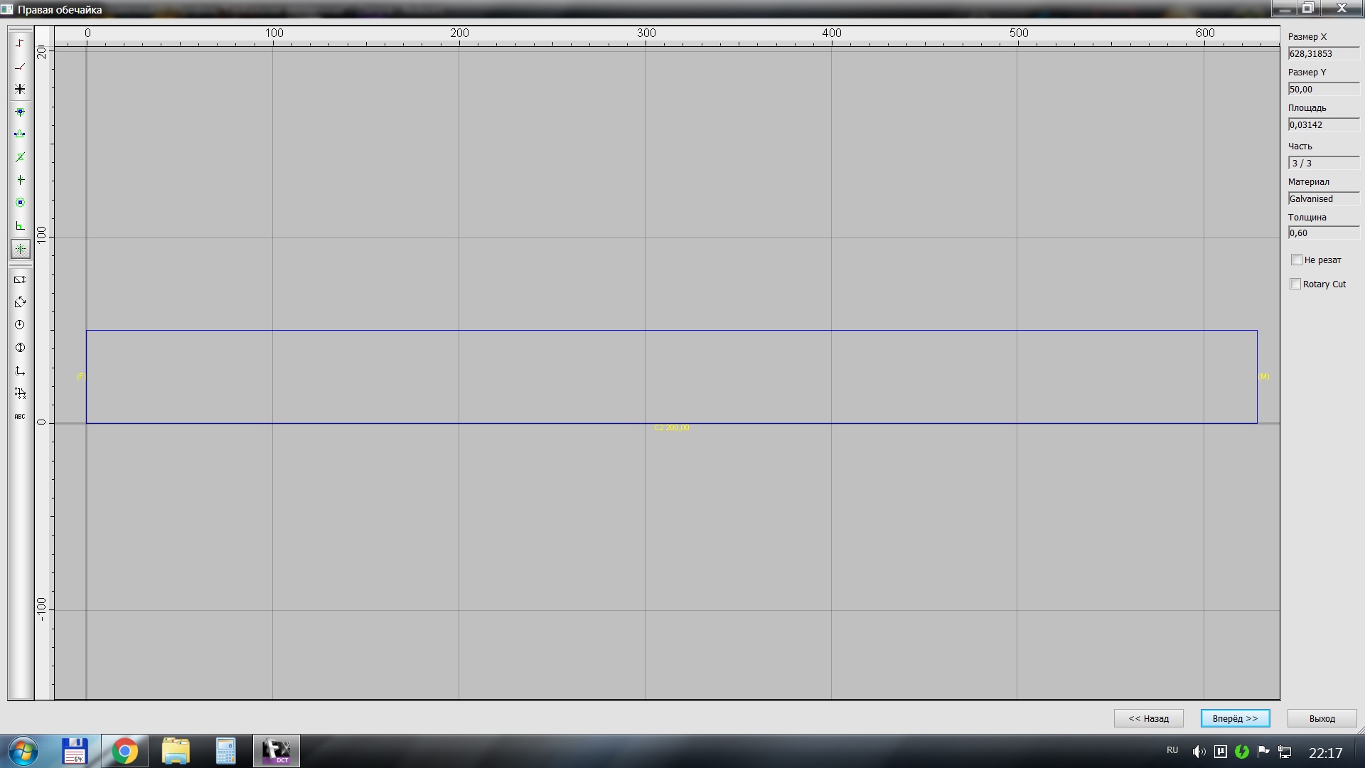

Здравствуйте! Может кто поможет в CamDuct 2013. Почему то все обечайки режутся без соединителя (шва)?

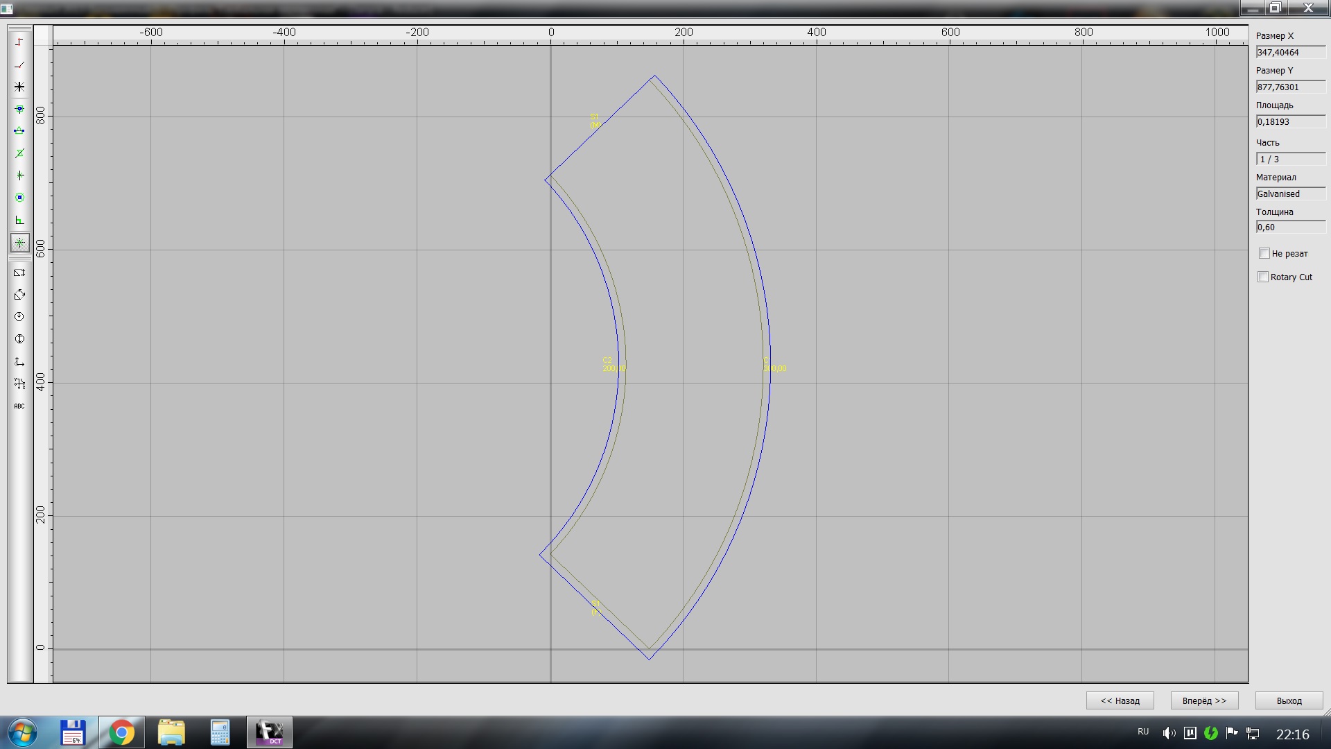

Сообщение krock »
Здравствуйте! Может кто поможет в CamDuct 2013. Почему то все обечайки режутся без соединителя (шва)? как задать припуск на замок на обечайку?

krock
Сообщения: 6
Зарегистрирован: 19 янв 2021, 21:14
Re: Помогите по CamDuct
Сообщение krock »
Замок выбираю да, но на обечайке его нет, только на теле. Может в настройках что? куда копать?
FLUKE
Сообщения: 832
Репутация: 187
Откуда: Смоленск
Сообщение FLUKE »
А какая разница? Выбери др замок. Создай свой. Я конкретно по воздуховодам не работал, больше по станкам. Камдактов этих больше 1000 шт наставил, ни у кого проблем с базой не было. Давно это всё было, я уже не помню где эти замки ковырять можно.
krock
Сообщения: 6
Сообщение krock »
Дело в том, что любой замок выбираешь и из базы и свой результата нет. замок только на теле, на обечайке его нет. чистая развертка. camduct для меня новое, раньше работал с practicam/
FLUKE
Сообщения: 832
Репутация: 187
Откуда: Смоленск
Сообщение FLUKE »
Какую деталь выбираешь? Segment Bend? Какие Connectors выбираешь? Начинай фото что ли добавлять... Я плохо это всё помню, может поможет кто ещё.
krock
Сообщения: 6
Сообщение krock »
как то так
Безымянный.jpg (16816 просмотров) <a class='original' href='./download/file.php?id=191266&mode=view' target=_blank>Загрузить оригинал (327.71 КБ)</a>
Безымянный1.jpg (16816 просмотров) <a class='original' href='./download/file.php?id=191267&mode=view' target=_blank>Загрузить оригинал (196.51 КБ)</a>
без припуска (16816 просмотров) <a class='original' href='./download/file.php?id=191268&mode=view' target=_blank>Загрузить оригинал (169.12 КБ)</a>
без припуска
FLUKE
Сообщения: 832
Репутация: 187
Откуда: Смоленск
Сообщение FLUKE »
Извини, я не вижу проблем. Припуск так то есть. Программа не знает как ты этот замок закрывать будешь: варить, герметиком замазывать, поднимать один борт и роликами закатывать.... По названию припуска Spot 0/12, предположу, что этот шов варится точкой, прога и дала припуск на тело... Чем замок закрывать планируешь?
