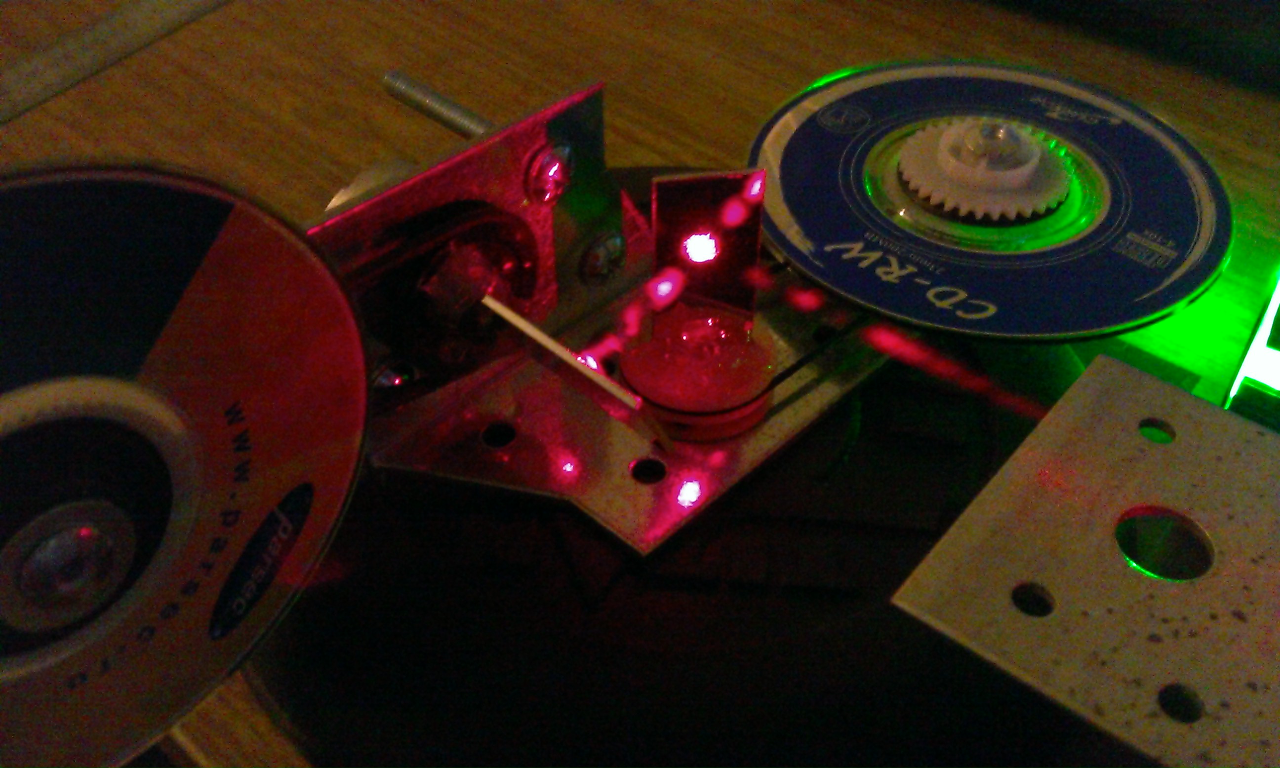

Строю вот такую отклоняющую систему:
http://www.youtube.com/watch?v=gK14SaaYMoc
Управляется по LPT (драйвер лазера LM317 - pin9, драйвер моторов L298 управляется тремя пинами на канал, два направления и Enable), крутых магнитных энкодеров не нашел, прикрутил от оптических мышей :roll: может быть получится, посчитал редукторы, в теории получается чуть более 2000 точек на 30градусов отклонения зеркал.
Все спаял, осталось EMC2 настроить... С linux дело имел оочень мало..

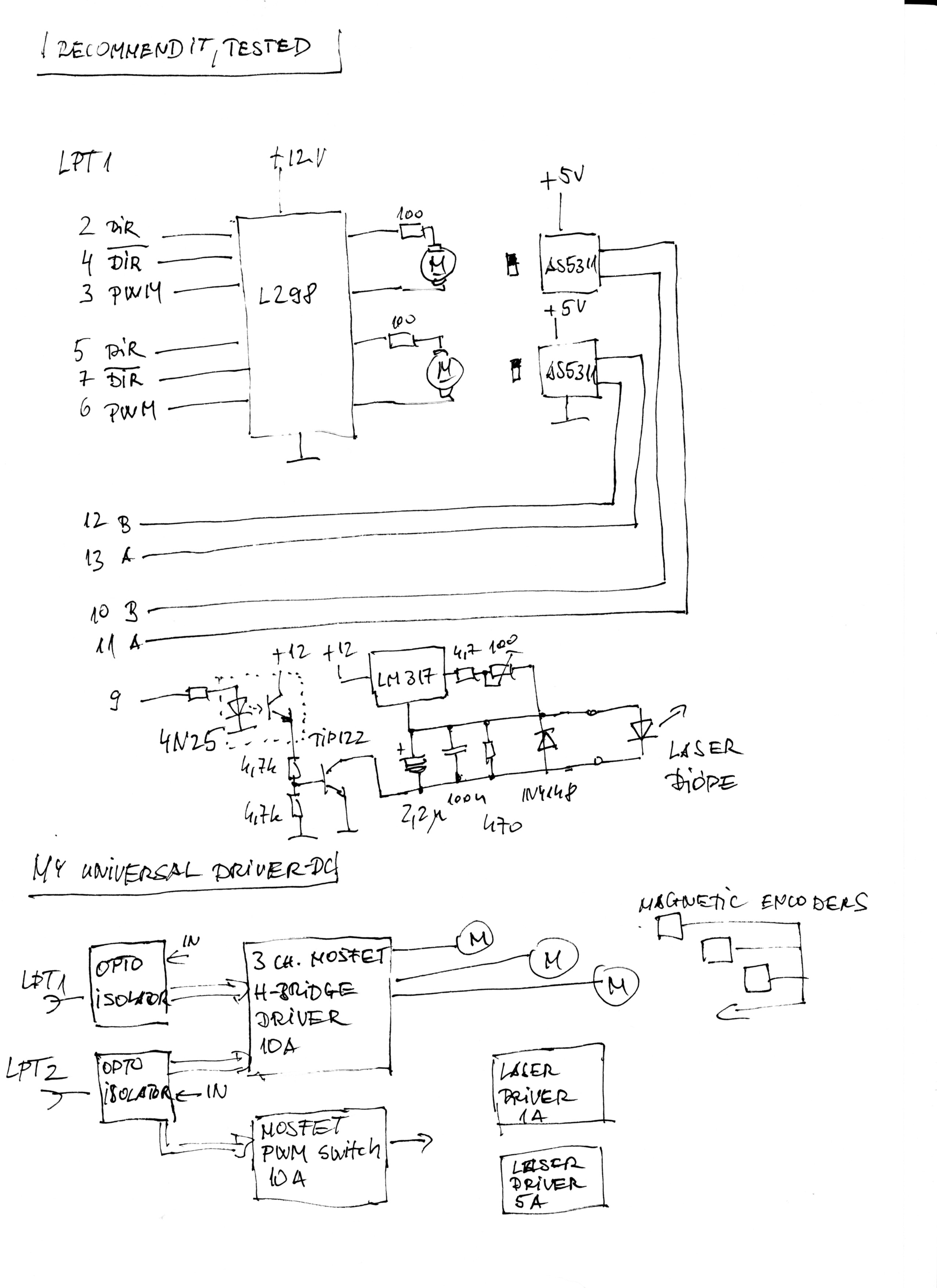

Схема подключений к LPT (4743 просмотра) <a class='original' href='./download/file.php?id=33347&mode=view' target=_blank>Загрузить оригинал (504.64 КБ)</a>

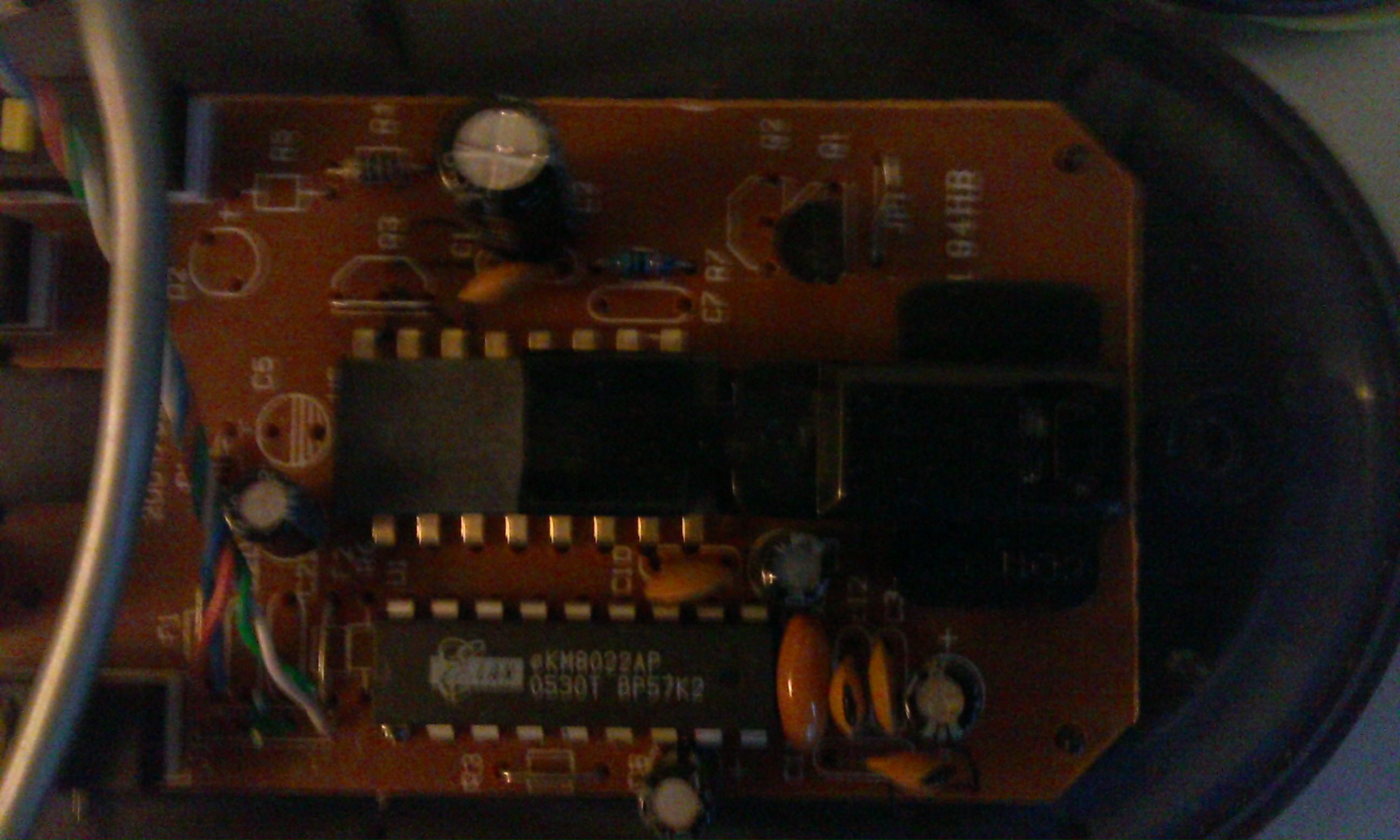

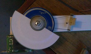

Сделал все рекомендации. joint 0 following error так и остается. Движки не крутятся, при подключенной схеме. Убрал редукторы, то есть оставил только движки с креплением зеркал - закрутились! Оочень слабый момент.. Они не крутили диски энкодеров. (энкодеры оптические, на микросхеме OM02, там есть X и -X, Y и -Y квадратурные выходы). Городил пасиковую передачу, 4:1 в общем не тянет.
Там точность 400dpi (400 точек на 2,5см), 30 град зеркала, после редуктора 12,56 см длина пути. То есть 2009.6 точек. Если я правильно конечно думаю, AB канал, можно конечно увеличить в 4ре раза..
Думаю вот заказать оригинальные из видео, т.е. AS5311 с магнитными полосками (там есть программируемая нулевая точка, кстати! )
Внутренности мыши, в центре OM02 optical sensor 400dpi (4729 просмотров) <a class='original' href='./download/file.php?id=33355&mode=view' target=_blank>Загрузить оригинал (528.92 КБ)</a>
Предыдущая конструкция - работала лучше.. (4729 просмотров) <a class='original' href='./download/file.php?id=33356&mode=view' target=_blank>Загрузить оригинал (547.93 КБ)</a>
Текущая реинкарнация (слева снизу мышь, 2009 точек 120 град, крепление зеркала, вращение 30 град (4729 просмотров) <a class='original' href='./download/file.php?id=33357&mode=view' target=_blank>Загрузить оригинал (594.74 КБ)</a>

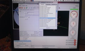

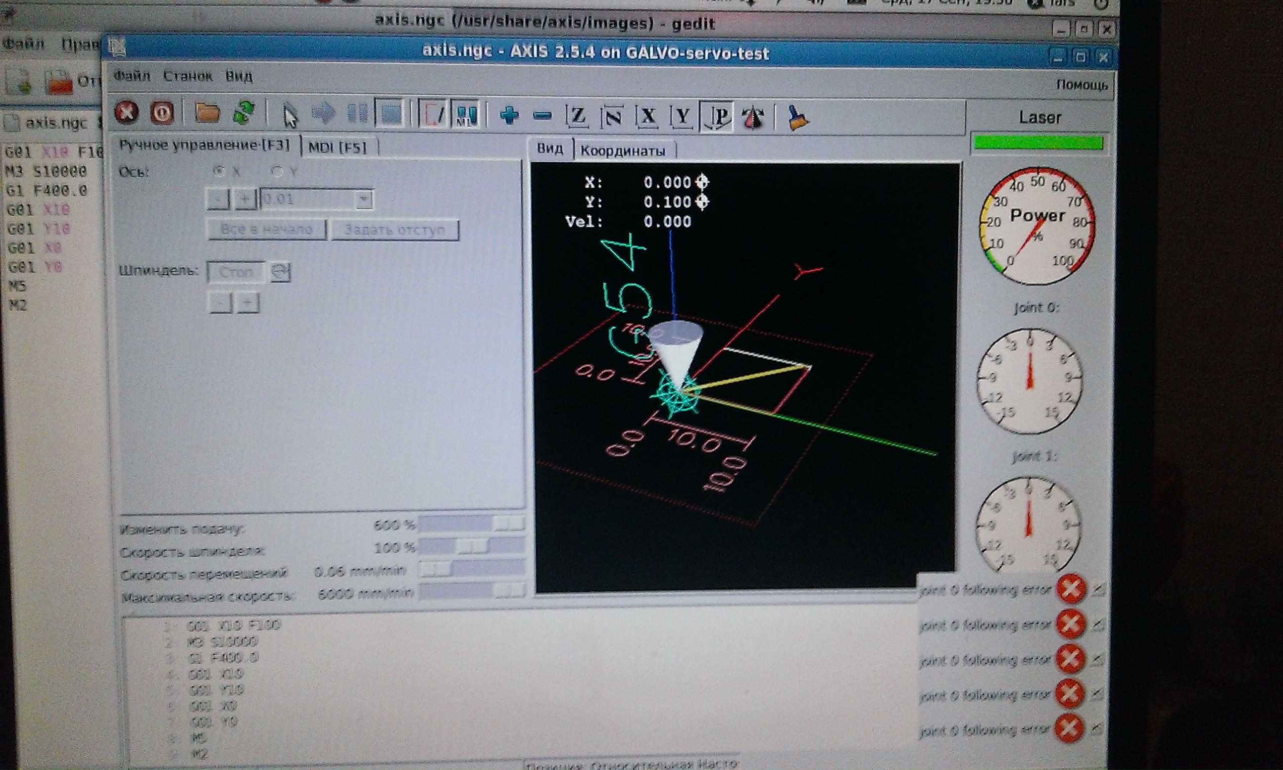

Срин экрана
WP_20140917_002.jpg (4722 просмотра) <a class='original' href='./download/file.php?id=33361&mode=view' target=_blank>Загрузить оригинал (835.22 КБ)</a>

Re: Laser Galvo Head XY+Z помогите с настройкой EMC2
1. приложи файлы ini и hal.
LarsGT писал(а):joint 0 following error
LinuxCNC отсдеживает обратную связь от двигателей. Если abs ([обратная связь]-[заданное положение]) > FERROR для оси, то будет following error - т.е. ошибка следования траектории.
Какие у тебя стоят двигатели? Как выполнена оьратная связь?
Посмотри на значения пинов обратной связи и задания для оси.

Nik, в прикрепленном zip в 6 посте, там же и файл кинематики ты просил. Обратная связь в посте 10 :wik:

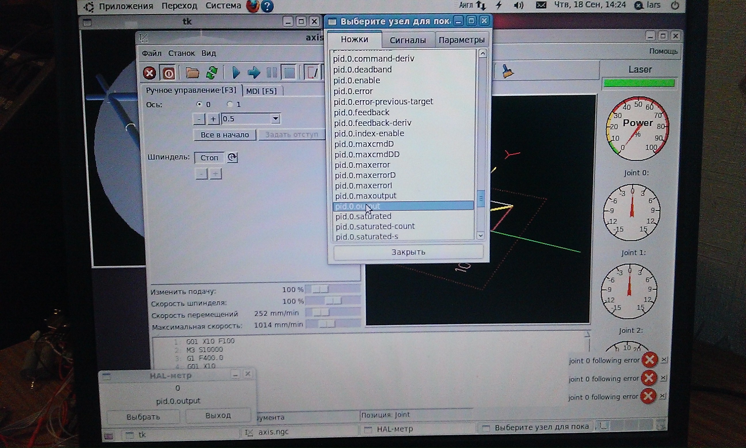

Ну вроде более менее, только хал написан видно очень давно, сейчас такими командами никто не пользуется, но не суть.
Пробуй следующее:
1. запускаешь linuxcnc, открываешь hal watch и там пины axis.0.motor-pos-cmd и encoder.0.position и pid.0.output.
Там должны быть 0.
2. пытаешься дать команду оси g0 x0.1 смотришь, что происходит
3. пытаешься крутить вручную диск, сморишь как меняется encoder.0.position и pid.0.output.
можешь все это со скриншотами или с видео сюда.

Синхронно не работают, поочереди только ( Сначала начинает крутиться первый, потом второй вместе с ним, и оба останавливаются, когда запускаю axis.ngc:
G01 X10 F100
M3 10000
G1 F400.0
G01 X10
G01 Y10
G01 X0
G01 Y0

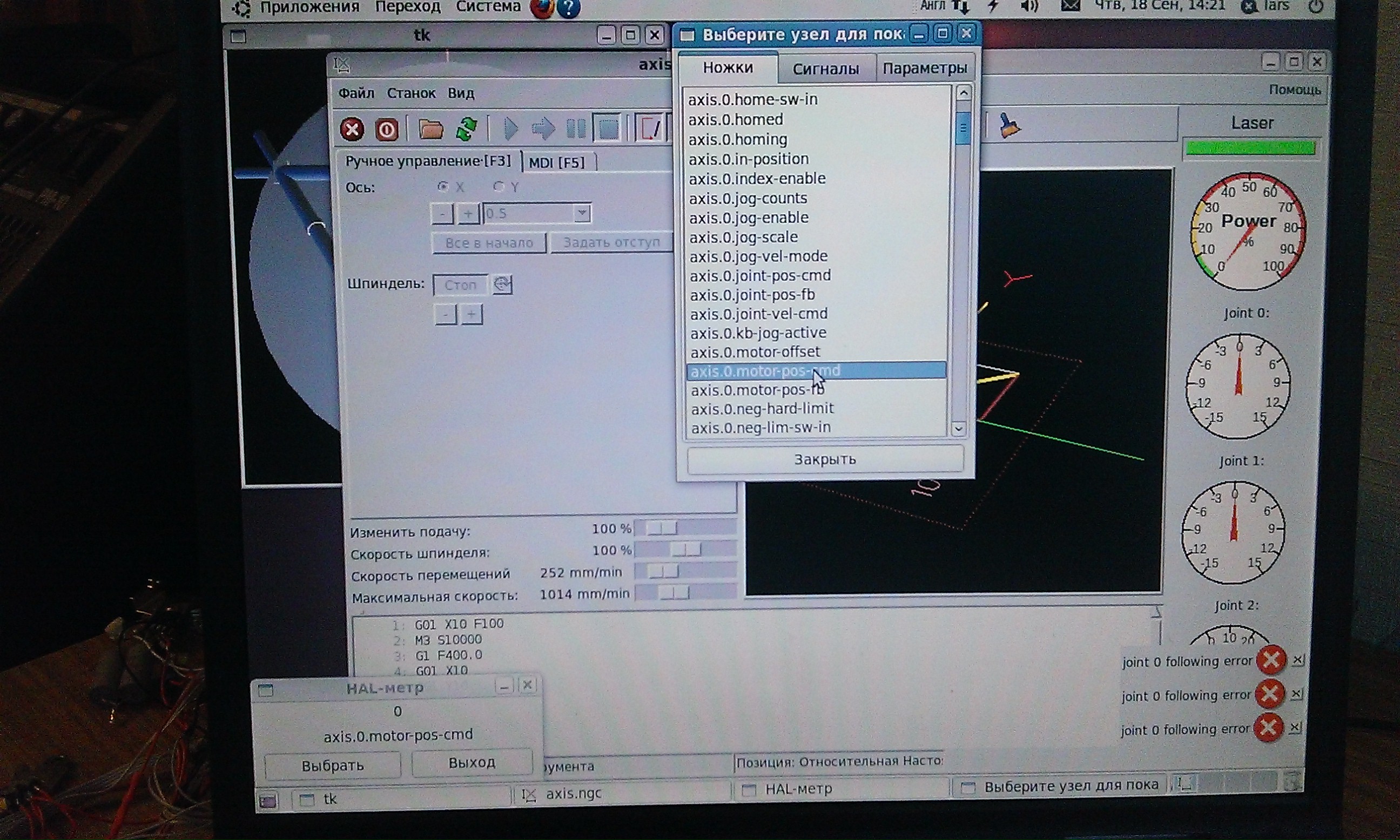

Hal-метре axis.0.motor-pos-cmd было -4.8, подкрутил энкодер в 0, и везде (axis.0.motor-pos-cmd, encoder.0.position, pid.0.output) стало 0
Когда даю команду g0 x0.1 движок X начинает пищать :roll: не крутится, но видно, что пытается. Если дать g0 x15 то крутится примерно 2 секунды.
Картинки прикрепил, видео в архиве.
axis.0.motor-pos-cmd (4667 просмотров) <a class='original' href='./download/file.php?id=33384&mode=view' target=_blank>Загрузить оригинал (906.55 КБ)</a>
encoder.0.position (4667 просмотров) <a class='original' href='./download/file.php?id=33385&mode=view' target=_blank>Загрузить оригинал (800.07 КБ)</a>
encoder.0.position
pid.0.output (4667 просмотров) <a class='original' href='./download/file.php?id=33386&mode=view' target=_blank>Загрузить оригинал (914.63 КБ)</a>
pid.0.output
