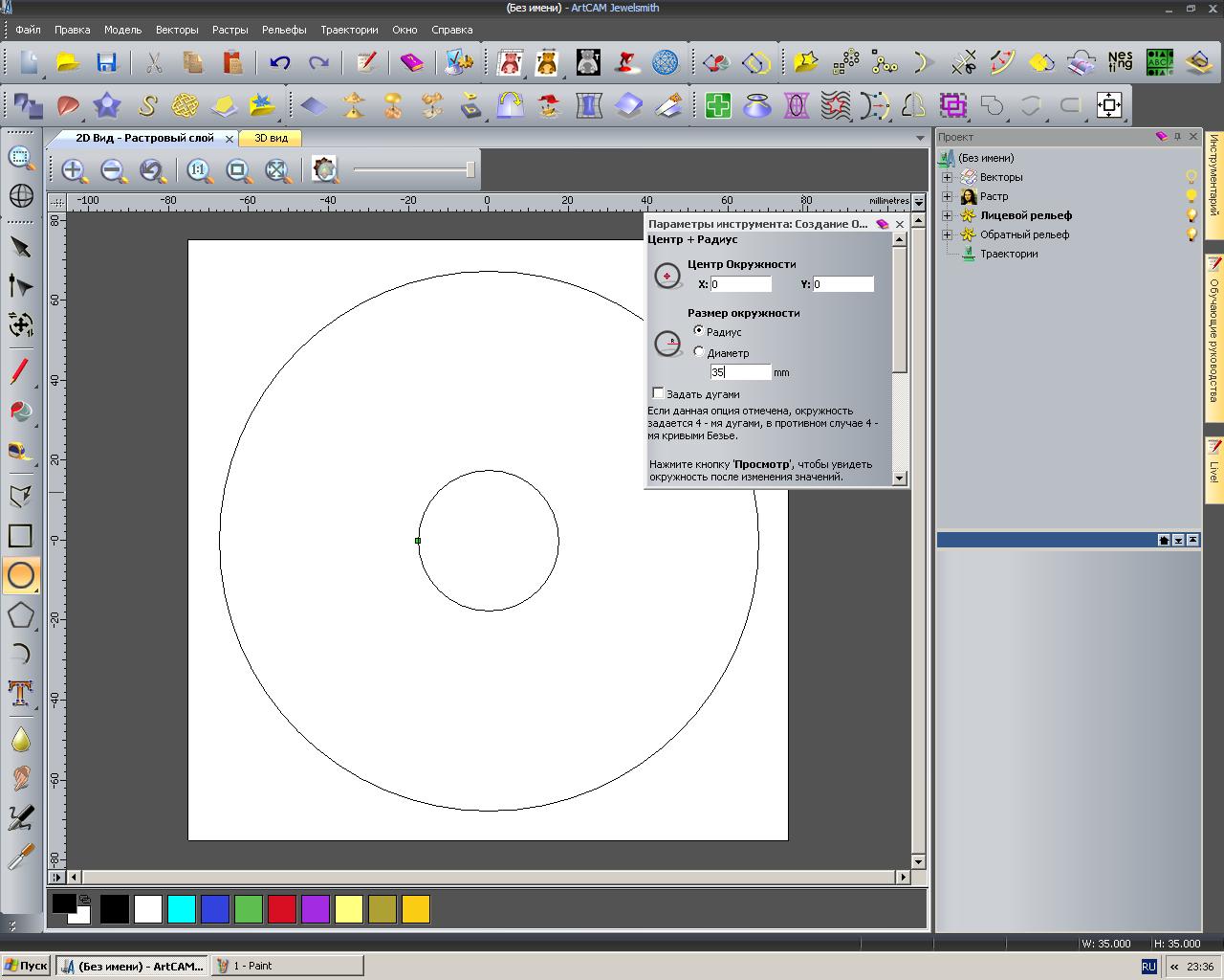

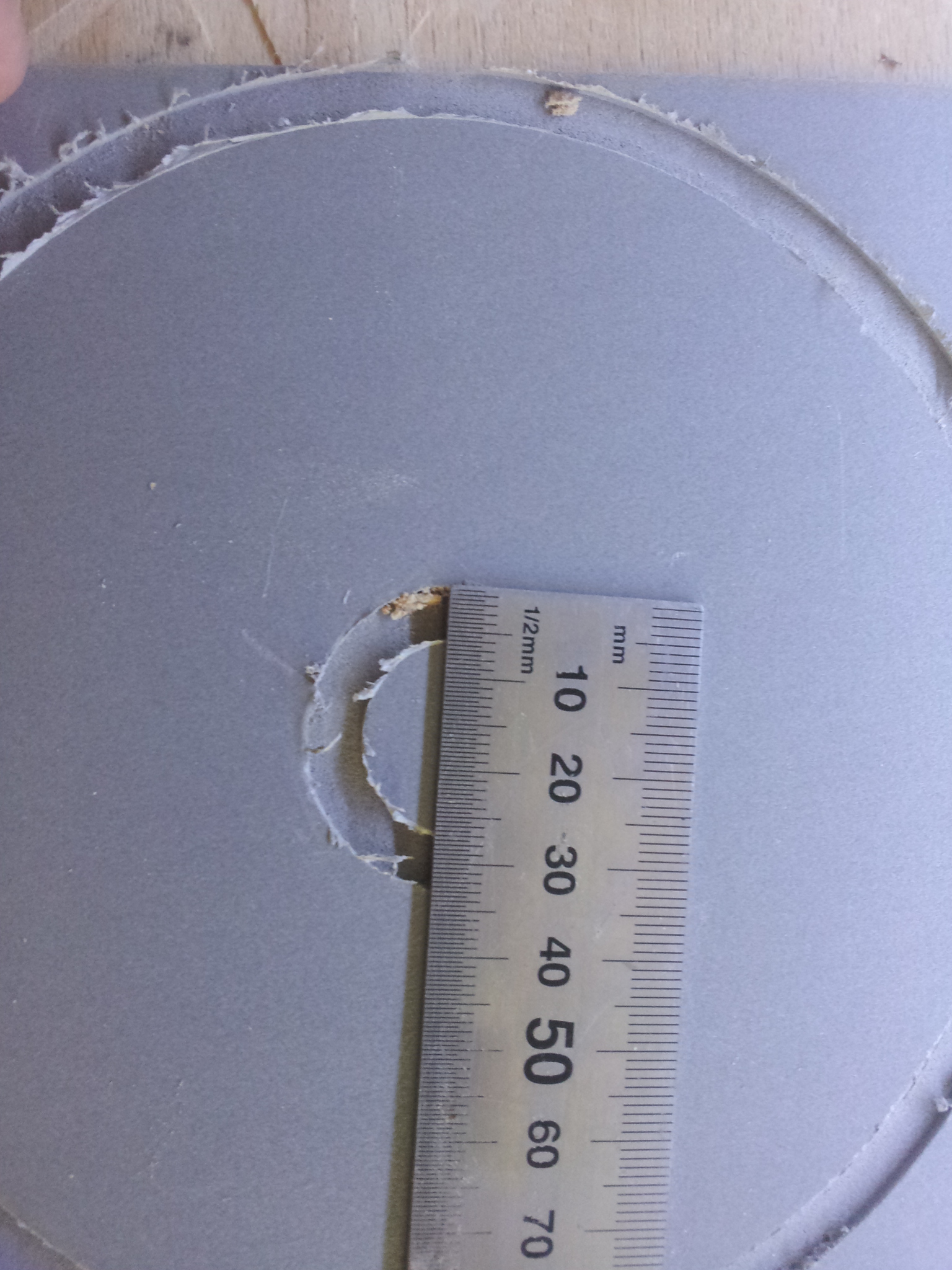

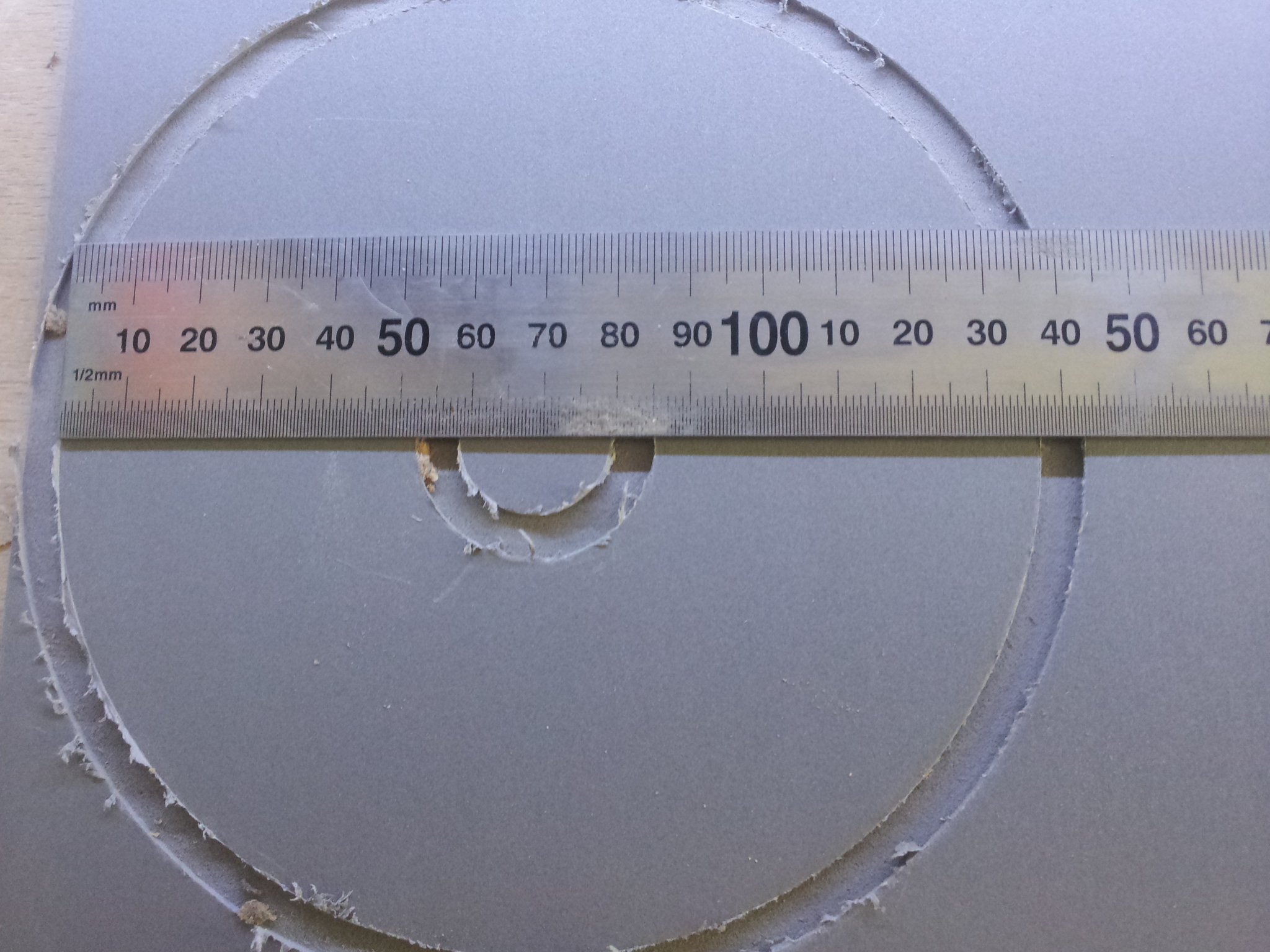

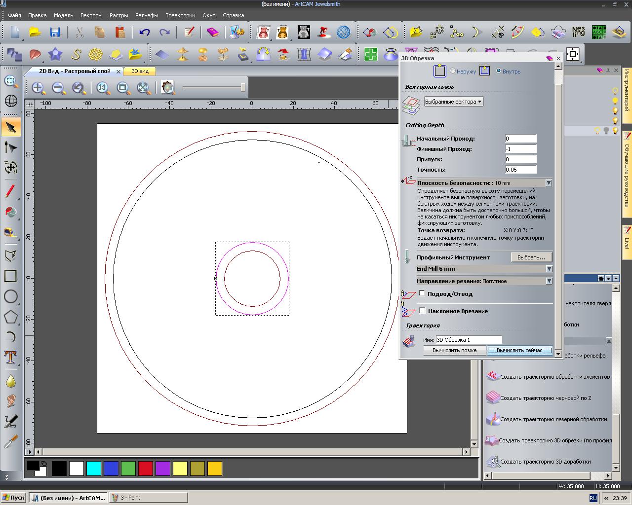

Ребята, подскажите в чем косяк. Вырезаю кольцо. Наружный диаметр 135мм внутренний 35мм. Использую 3D обрезку. Обрезка по вектору соответсвенно наружу и внутрь. Фреза 6мм. Наружный диаметр выходит 137мм. Внутренний 33мм. Приходится в программе изменять диаметры. Что делаю не так?

Как бы мало вводных. В чем готовили УП, какой постпроцессор, какой станок?

Готовил в арткаме. Режу на NCstudio. Постпроцессор из этой темы от Михаила Юрова Re: Пост процессор для ncstudio #9 Станок самодельный, довольно точный. 2мм ну никак не мог съехать. Тем более наружный диаметр увеличивает, а внутренний уменьшает.
Re: Приобрезке по кругу увеличивается диаметр
Компенсацию случаем не включил ?
Посмотри в Г коде по какому радиусу идёт размер?

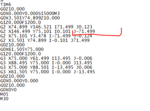

vybor, покажи Gcode, чертеж и что в итоге получилось, а так на словах это догадки... иначе щас на несколько страниц размажем :problem:

Так, может, с диаметром инструмента ошибся?

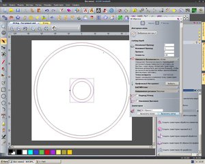

Вот чертеж, Gкод и результат.

Если не ошибаюсь, то в Г коде наружний диаметр идет по размеру 137 мм

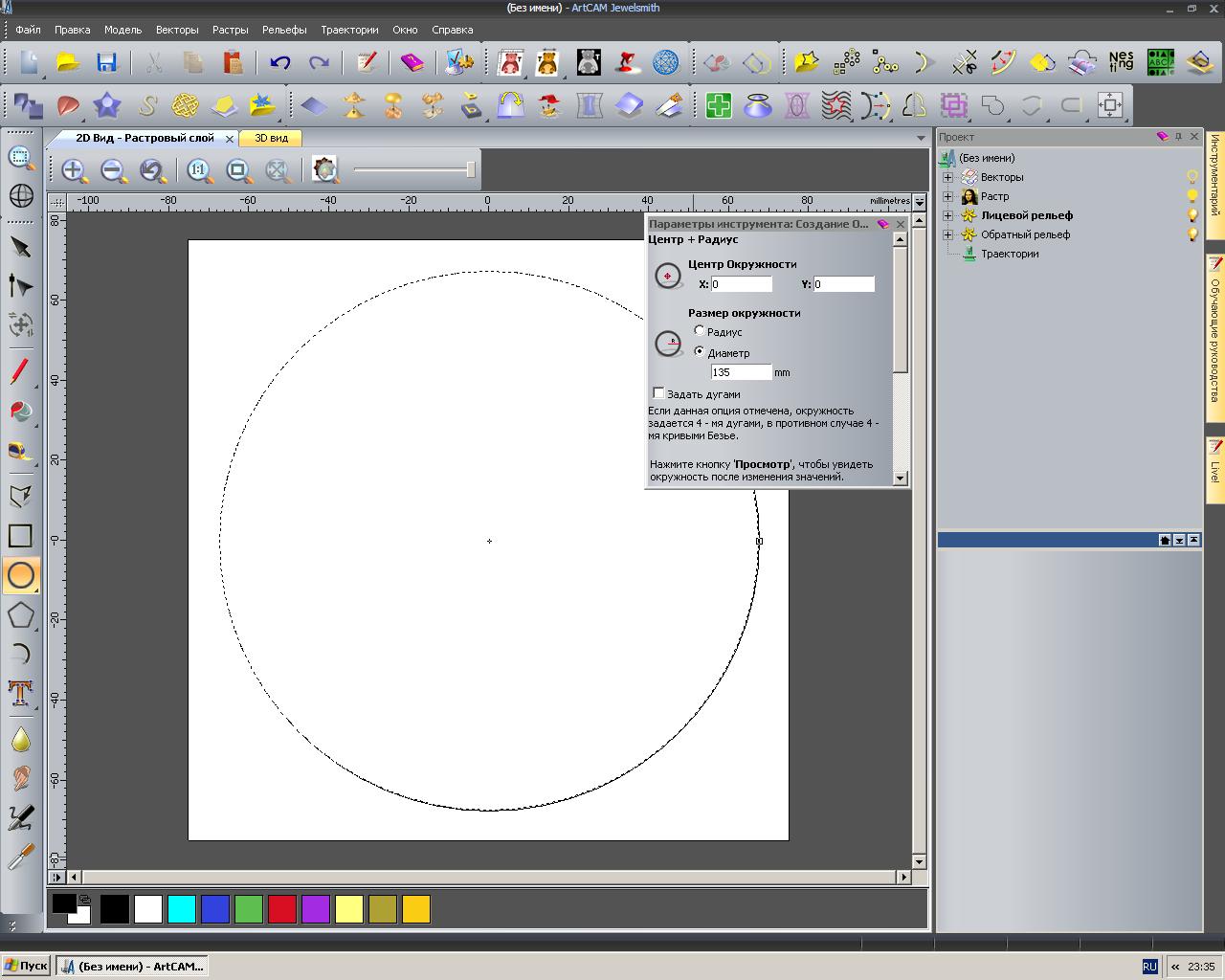

У тебя точно размер 135 , а не 137 ?

nik1 писал(а):У тебя точно размер 135 , а не 137 ?
На первой картинке видно. 135

По идее у тебя пилит как заданно в коде

Ну фигзнат, по идее станок пилит как задано в коде
парни, проверьте плиз кто силен в кодах
у меня получается заданный диаметр 137 мм

Спасибо всем, разобрался. Лоханулся, когда прописывал фрезу. В названии 6мм, а по факту в свойствах - 8мм. Михаил оказался как всегда прав. Извините, что морочил голову. Тему можна удалить.
