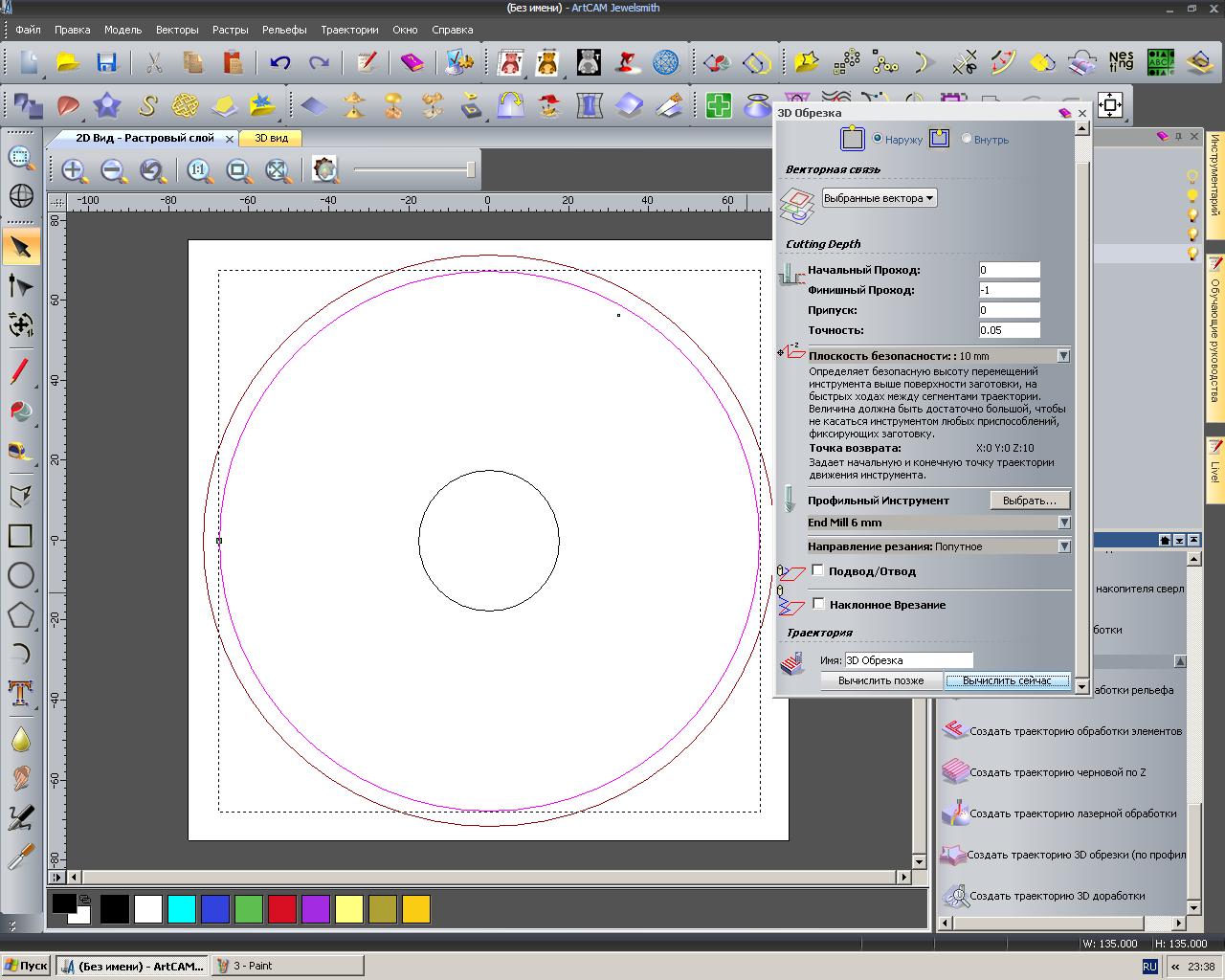

Ребята, подскажите в чем косяк. Вырезаю кольцо. Наружный диаметр 135мм внутренний 35мм. Использую 3D обрезку. Обрезка по вектору соответсвенно наружу и внутрь. Фреза 6мм. Наружный диаметр выходит 137мм. Внутренний 33мм. Приходится в программе изменять диаметры. Что делаю не так?

Как бы мало вводных. В чем готовили УП, какой постпроцессор, какой станок?

Готовил в арткаме. Режу на NCstudio. Постпроцессор из этой темы от Михаила Юрова Re: Пост процессор для ncstudio #9 Станок самодельный, довольно точный. 2мм ну никак не мог съехать. Тем более наружный диаметр увеличивает, а внутренний уменьшает.
Re: Приобрезке по кругу увеличивается диаметр
Компенсацию случаем не включил ?
Посмотри в Г коде по какому радиусу идёт размер?

vybor, покажи Gcode, чертеж и что в итоге получилось, а так на словах это догадки... иначе щас на несколько страниц размажем :problem:

Вот чертеж, Gкод и результат.
1.JPG (3175 просмотров) <a class='original' href='./download/file.php?id=30230&mode=view' target=_blank>Загрузить оригинал (141.74 КБ)</a>

Проблема в арткаме. Сделал то-же на другом компе, все вырезало правильно. Вот правильный код. Кто силен в арткаме, что подправить?

Спасибо всем, разобрался. Лоханулся, когда прописывал фрезу. В названии 6мм, а по факту в свойствах - 8мм. Михаил оказался как всегда прав. Извините, что морочил голову. Тему можна удалить.
