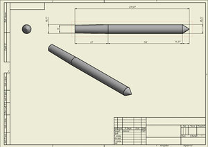

Здравствуйте, требуется изготовить деталь.
Направляющая.jpg (5002 просмотра) <a class='original' href='./download/file.php?id=29859&sid=47f9e0da215ddfeada732c486181e37f&mode=view' target=_blank>Загрузить оригинал (253.25 КБ)</a>
Материал на ваше усмотрение, но не алюминий, что то попрочнее.

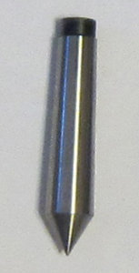

Использоваться будет вместо:
ak1_1.jpg (5002 просмотра) <a class='original' href='./download/file.php?id=29860&sid=47f9e0da215ddfeada732c486181e37f&mode=view' target=_blank>Загрузить оригинал (52.32 КБ)</a>

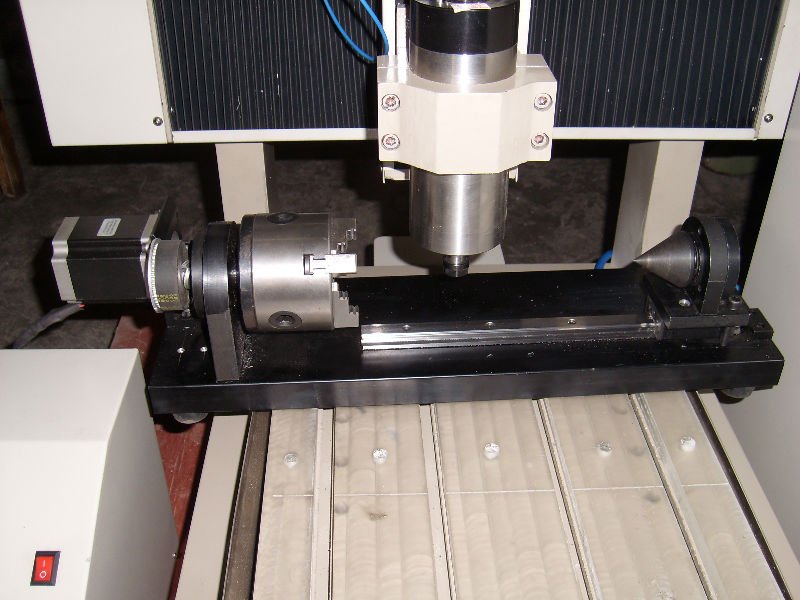

4k copy.jpg (5002 просмотра) <a class='original' href='./download/file.php?id=29861&sid=47f9e0da215ddfeada732c486181e37f&mode=view' target=_blank>Загрузить оригинал (547.78 КБ)</a>

Так понимаю вылет будет 150мм при диаметре 18мм. ее же будет плющить и колбасить при фрезеровке :)

aftaev писал(а):Так понимаю вылет будет 150мм при диаметре 18мм. ее же будет плющить и колбасить при фрезеровке :)
Я её фрезеровать не собираюсь, мне она нужна для того, что бы упорную бабку точно по центру оси вращения 4-й координаты устанавливать.
Или для этого есть более простой способ ?

putman писал(а): Я её фрезеровать не собираюсь, мне она нужна для того, что бы упорную бабку точно по центру оси вращения 4-й координаты устанавливать.
В простонародье это называется "скалка", и за точно сделанную скалку берут просто до не приличия большие деньги!!! Судя по чертежу - у вас КМ2(конус морзе 2). Вот БУшные: http://www.chipmaker.ru/index.php?app=a ... lot=348418 - по ним и выставляют центра и измеряют биения.

Я показал ПРИМЕРНУЮ цену на такую вещь. Новая, сделанная в заводских условиях и "поверенная" стоить будет от 6к рублей и выше. Это для длины 200мм.
Можете спросить тут: http://links-russia.ru/products/catalog ... php?ID=230
или тут заказать: http://www.rdgtools.co.uk/acatalog/2MT- ... 793Dl.html

Еще у меня проблема с точной установкой самой 4-й координаты, вроде выставил ровно, но опытным путём вычислил, она повёрнута на 0.19 градуса относительно Z. Теперь приходится всегда поворачивать систему координат (G68 X0 Y0 R-0.19) при обработке детали.
Если бы была такая длинная направляющая как хочу, можно было бы "ездя" по ней индикатором добиться отсутствия поворота, или почти избавиться от него.
Какие ещё есть способы точной установки 4-й координаты и бабки ?

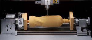

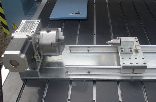

Берём индикаторный нутромер ,прогоняем по пазам, меряем ширину паза и уже от намерянного делаем "направляйки"(сухари). Хотя - проще привинтить к боковым пазам "угольники" и по ним, как по направляющим, водить заднюю бабку.
Вообще, нормальная 4-я ось должна выглядеть примерно так:
или так:
От ещё интересный вариант:
1272443237907_hz_fileserver3_2017036.jpg (4776 просмотров) <a class='original' href='./download/file.php?id=29959&sid=47f9e0da215ddfeada732c486181e37f&mode=view' target=_blank>Загрузить оригинал (79.28 КБ)</a>
img4mdx40a.jpg (4776 просмотров) <a class='original' href='./download/file.php?id=29960&sid=47f9e0da215ddfeada732c486181e37f&mode=view' target=_blank>Загрузить оригинал (22.89 КБ)</a>
rotary.jpg (4776 просмотров) <a class='original' href='./download/file.php?id=29961&sid=47f9e0da215ddfeada732c486181e37f&mode=view' target=_blank>Загрузить оригинал (34.63 КБ)</a>

megagad, красота ! =)
Буду делать направляющие в пазы значит.
