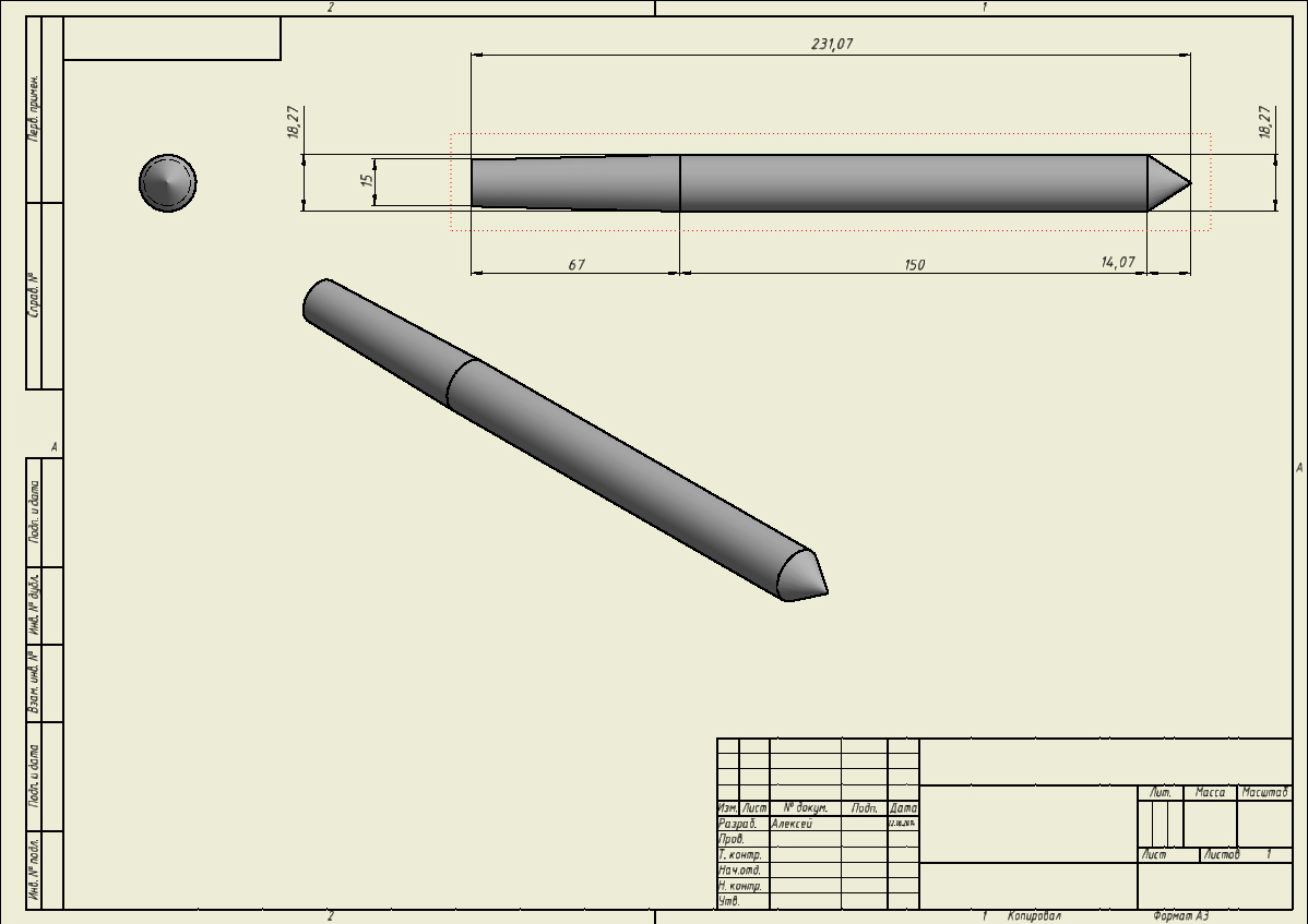

Здравствуйте, требуется изготовить деталь.
Направляющая.jpg (5140 просмотров) <a class='original' href='./download/file.php?id=29859&mode=view' target=_blank>Загрузить оригинал (253.25 КБ)</a>
Материал на ваше усмотрение, но не алюминий, что то попрочнее.

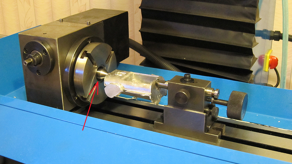

которая устанавливается в 4-ю координату:

Вернусь в Москву после 10 июля, деталь будет нужна к этому числу.
Кто может изготовить такое в Москве ?
Сколько это будет стоить ?
Подъеду в любую точку Москвы, оплата наличными.

aftaev писал(а):Так понимаю вылет будет 150мм при диаметре 18мм. ее же будет плющить и колбасить при фрезеровке :)
Я её фрезеровать не собираюсь, мне она нужна для того, что бы упорную бабку точно по центру оси вращения 4-й координаты устанавливать.
Или для этого есть более простой способ ?

putman писал(а): Я её фрезеровать не собираюсь, мне она нужна для того, что бы упорную бабку точно по центру оси вращения 4-й координаты устанавливать.
В простонародье это называется "скалка", и за точно сделанную скалку берут просто до не приличия большие деньги!!! Судя по чертежу - у вас КМ2(конус морзе 2). Вот БУшные: http://www.chipmaker.ru/index.php?app=a ... lot=348418 - по ним и выставляют центра и измеряют биения.

Я показал ПРИМЕРНУЮ цену на такую вещь. Новая, сделанная в заводских условиях и "поверенная" стоить будет от 6к рублей и выше. Это для длины 200мм.
Можете спросить тут: http://links-russia.ru/products/catalog ... php?ID=230
или тут заказать: http://www.rdgtools.co.uk/acatalog/2MT- ... 793Dl.html

Просто подвести бабку к короткому конусу, выставить и отогнать на нужно расстояние не вариант?

john1987887 писал(а):Просто подвести бабку к короткому конусу, выставить и отогнать на нужно расстояние не вариант?
Судя по фото - можно словить поперечный увод оси, ибо направляйки ровные(плоские), а болты явно меньше пазов в столе и в задней бабке.

megagad писал(а): Судя по фото - можно словить поперечный увод оси, ибо направляйки ровные(плоские), а болты явно меньше пазов в столе и в задней бабке.
Именно так.

Еще у меня проблема с точной установкой самой 4-й координаты, вроде выставил ровно, но опытным путём вычислил, она повёрнута на 0.19 градуса относительно Z. Теперь приходится всегда поворачивать систему координат (G68 X0 Y0 R-0.19) при обработке детали.
Если бы была такая длинная направляющая как хочу, можно было бы "ездя" по ней индикатором добиться отсутствия поворота, или почти избавиться от него.
Какие ещё есть способы точной установки 4-й координаты и бабки ?

putman писал(а):Какие ещё есть способы точной установки 4-й координаты и бабки ?
На подошве прикрутить направляйки для пазов и один раз выставить их.

Если их из алюминия сделать, не должны же быстро износиться до люфта ?
Только как их подогнать под ширину паза ? Если замерить, выточить, снять, попробовать как плотно в пазу стоит... окажется что надо ещё немного снять... я уже так точно её для доработки не установлю.

putman писал(а):Только как их подогнать под ширину паза ? Если замерить, выточить, снять, попробовать как плотно в пазу стоит... окажется что надо ещё немного снять... я уже так точно её для доработки не установлю.
Берём индикаторный нутромер ,прогоняем по пазам, меряем ширину паза и уже от намерянного делаем "направляйки"(сухари). Хотя - проще привинтить к боковым пазам "угольники" и по ним, как по направляющим, водить заднюю бабку.
Это лишнее, достаточно при установке поджимать их к одной из стенок паза.
Прижимать только рукой ? Слабо верится, что сотки не вылезут......
На 4-й координате есть короткая , тонкая направляющая. Я прижимал. Вылезло, что 0.19 градуса повернулась....
Re: Требуется изготовить деталь, Москва.
Я поджимаю рукой, но с помошью небольшого рычага (протерев стенку паза) - сотки не вылезают. :wik:
Направляющая 100мм длиной.
