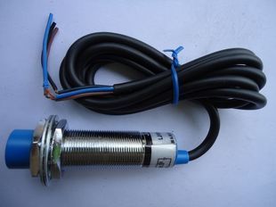

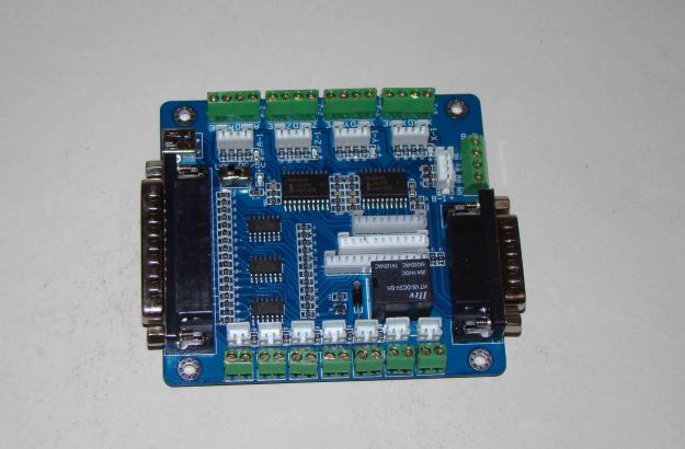

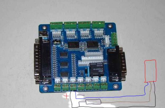

Всем здравствуйте.Подскажите пожалуйста как подключить Датчик LJ12A3-4-Z/BX NPN открытый к плате
интерфейсная плата.jpg (15218 просмотров) <a class='original' href='./download/file.php?id=29444&mode=view' target=_blank>Загрузить оригинал (31.52 КБ)</a>

NPN NO это значит что при срабатывании на выходе будет соединение с GND
коричневый к +5в (хотя обычно от +6 до 36в), но может и от 5в "заведется"
синий на GND (земля)
черный это выход, его к одной из сдвоенных клемм.
только надо вход платы соединить с +5в через резистор (подтяжка) ,
при срабатывании выставить в софте (MACH и т.п.) активный нуль на соответствующей ноге LPT.

Вы меня конечно извините,но как понять ''через резистор подтяжку''.Это коричневый и черный соединить через резистор 1kOm и потом к плюсу так?

коричневый это и есть "плюс", в остальном верно.

правильно так или нет?
интерфейсная плата..jpg (15185 просмотров) <a class='original' href='./download/file.php?id=29459&mode=view' target=_blank>Загрузить оригинал (27.12 КБ)</a>
AVK74
Сообщения: 1831
Репутация: 335
Откуда: Уфа
Re: Датчик LJ12A3-4-Z/BX NPN открытый
Сообщение AVK74 »
Неправильно. У вас получается, что выход соединен с питанием, а сигнал то куда придет с датчика? Все три провод в плату уйти должны. Там где у вас плюс нарисован с клеммы отключить и подать на него питание. А до резистора подсоединить проводник и подключить его туда где у вас сейчас плюс нарисован. И вроде провода с датчика перепутаны, черный с коричневым местами надо поменять, а то получается, что питание на выход приходит.
Если у вас такие элементарные вещи вызывают затруднения, думаю необходимо плотненько сесть за изучение матчасти. Для начала погуглить "открытый коллектор"

У меня без подтяжки работает, питание син. кор.12в. черный провод на вход платы.

Ну по идее он и будет без поддтяжки работать, внутре платы оптопара, а она одним концом по любому к питанию подключена.

А можно схемку как их подсоединить пожалуйста.

в этой плате в лучшем случае по входам стоит триггер шмитта.
и помехоустойчивость никакущая.

12 В /330 Ом = 36 мА. Многовато для оптрона. еще ом 500 не помешало бы.

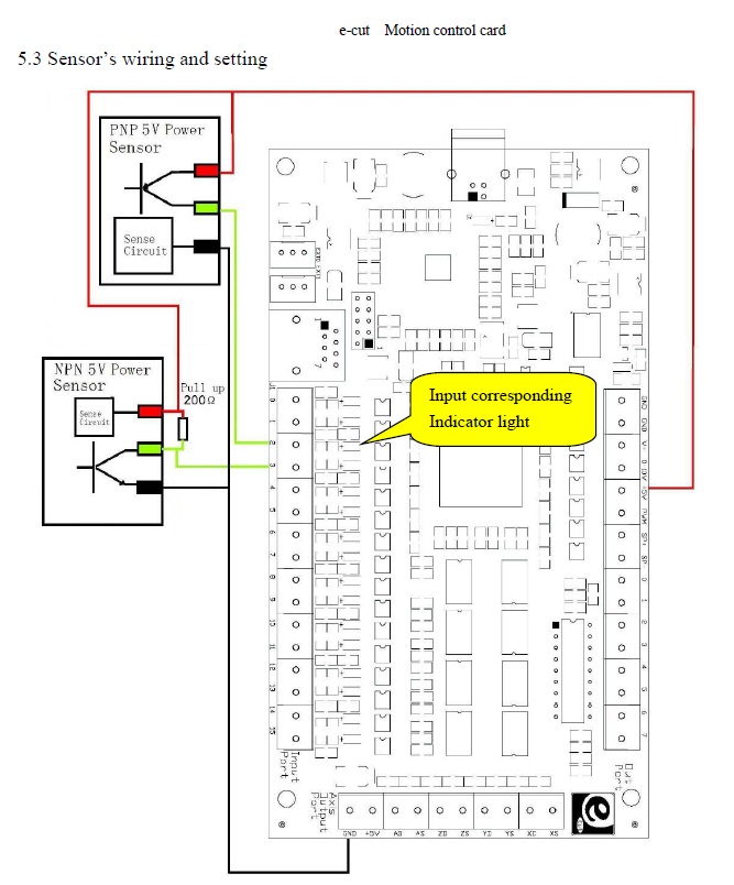

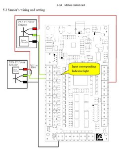

Необходимо подключить точно такие же датчики, но вот к такой плате:
e-cut Motion control card
http://www.cnczone.com/forums/attachmen ... 584.attach
В схеме подключения на 21 странице нарисовано, что NPN датчик необходимо подключать с подтягивающим резистором 200 Ом.
e-cut sensor wiring.jpg (14315 просмотров) <a class='original' href='./download/file.php?id=51623&mode=view' target=_blank>Загрузить оригинал (125.85 КБ)</a>
Но там же указан вольтаж 5V, а у меня питание платы и датчиков будет осуществляться от 12V блока.
Какой в этом случае необходимо использовать номинал резисторов при питании 12V?
Правильно ли я понимаю, что для подключения шести датчиков, от блока управления до станка достаточно протянуть 8 проводов: питание, земля и 6 сигнальных?

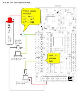

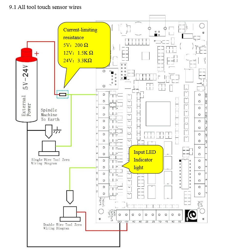

перед оптроном уже установлен резистор 330 Ом
производитель указывает, что NPN датчик необходимо подключать с подтягивающим резистором 200 Ом
итого при питании 5 V перед оптроном сопротивление 530 Ом
при питании 12 V по идее должно быть в 2.4 раза больше, т.е. 1272 Ом в сумме и 942 Ом, грубо говоря 1 кОм без уже установленного 330 Ом резистора на плате.
Если я посчитаю следующим образом, верно это будет?
Пока искал ответ - наткнулся на 34 странице инструкции: при подключении датчика нуля производитель при 5 V питании указывает теже 200 Ом, а при 12 V уже 1.5 кОм. Наверное это и с концевыми датчиками должно работать. Непонятно только почему такое непропорционально большое сопротивление.
zero tool.jpg (14219 просмотров) <a class='original' href='./download/file.php?id=52123&mode=view' target=_blank>Загрузить оригинал (141.39 КБ)</a>
