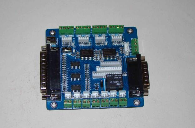

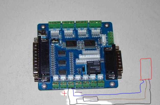

Всем здравствуйте.Подскажите пожалуйста как подключить Датчик LJ12A3-4-Z/BX NPN открытый к плате
интерфейсная плата.jpg (15219 просмотров) <a class='original' href='./download/file.php?id=29444&sid=6be9ef3aa24ff81d35d5128efe6f964e&mode=view' target=_blank>Загрузить оригинал (31.52 КБ)</a>

NPN NO это значит что при срабатывании на выходе будет соединение с GND
коричневый к +5в (хотя обычно от +6 до 36в), но может и от 5в "заведется"
синий на GND (земля)
черный это выход, его к одной из сдвоенных клемм.
только надо вход платы соединить с +5в через резистор (подтяжка) ,
при срабатывании выставить в софте (MACH и т.п.) активный нуль на соответствующей ноге LPT.

Вы меня конечно извините,но как понять ''через резистор подтяжку''.Это коричневый и черный соединить через резистор 1kOm и потом к плюсу так?

коричневый это и есть "плюс", в остальном верно.

правильно так или нет?
интерфейсная плата..jpg (15186 просмотров) <a class='original' href='./download/file.php?id=29459&sid=6be9ef3aa24ff81d35d5128efe6f964e&mode=view' target=_blank>Загрузить оригинал (27.12 КБ)</a>

Неправильно. У вас получается, что выход соединен с питанием, а сигнал то куда придет с датчика? Все три провод в плату уйти должны. Там где у вас плюс нарисован с клеммы отключить и подать на него питание. А до резистора подсоединить проводник и подключить его туда где у вас сейчас плюс нарисован. И вроде провода с датчика перепутаны, черный с коричневым местами надо поменять, а то получается, что питание на выход приходит.
Если у вас такие элементарные вещи вызывают затруднения, думаю необходимо плотненько сесть за изучение матчасти. Для начала погуглить "открытый коллектор"

У меня без подтяжки работает, питание син. кор.12в. черный провод на вход платы.

Ну по идее он и будет без поддтяжки работать, внутре платы оптопара, а она одним концом по любому к питанию подключена.

в этой плате в лучшем случае по входам стоит триггер шмитта.
и помехоустойчивость никакущая.

12 В /330 Ом = 36 мА. Многовато для оптрона. еще ом 500 не помешало бы.
