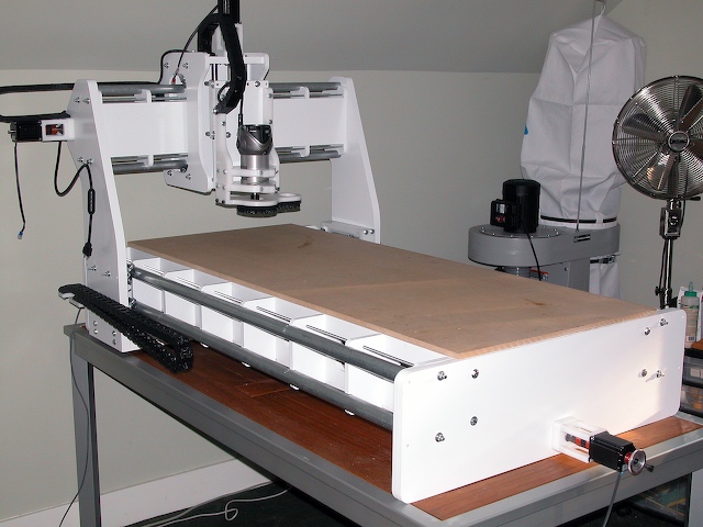

Всем доброго времени суток!
Уже долго читаю ваш, и многие другие форумы. И вот решился создать первый станок. Очень долго мучался с выбором. Выбор пал на станок из фанеры или МДФ. Нашёл чертежи, вот такого станка
cnc router 5.jpg (17015 просмотров) <a class='original' href='./download/file.php?id=28713&mode=view' target=_blank>Загрузить оригинал (121.76 КБ)</a>
которые подходят под мои запросы, но кое что хочу переделать. По этому хочу попросить помощи в выборе.
Я хочу поставить вместо труб, валы или направляющие. Но не могу найти информацию, какой диаметр нужен на мои расстояния.
Х-1500 мм. Y-875 мм. Z-170 мм. (по моим расчётам)
Помогите с расчётом валов и направляющих!

Evgeny_Cr писал(а):Х-1500 мм
30мм. или от 16 на опоре.
А что планируешь делать на станке?

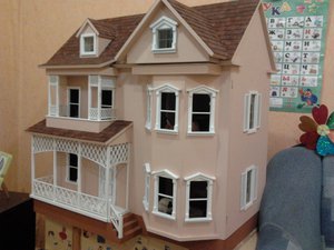

Ну, допустим, я делаю вот такие домики
ltGHddGOOLU.jpg (16999 просмотров) <a class='original' href='./download/file.php?id=28714&mode=view' target=_blank>Загрузить оригинал (185.02 КБ)</a>
Мне нужны отверстия под окна, сами окна, двери, лестницы и т.д.

В общем по X лучше и дешевле сделать на валах на опоре SBR 16, или 20. По У и Z тоже самое или висячие валы от 20-25мм, надо смотреть по удобству монтажа.
Я так понимаю выбор в сторону фанеры потому как есть опыт работы с ней?
Так же былоб не плохо усилить конструкцию портала, а то его стенки кажутся очень хлипкими...

Нет, нет возможности сделать из металла, пока. А стенки портала, 24 мм. То есть два листа мдф по 12мм. Я новичек, но мне кажется достаточно. Как Вы думаете?

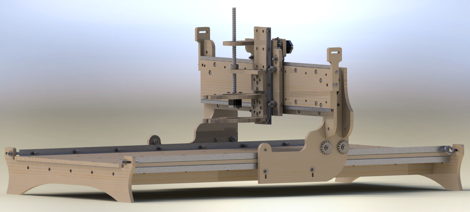

Вот, появились первые чертежи.
Фрезер сборка 1.JPG (16910 просмотров) <a class='original' href='./download/file.php?id=28733&mode=view' target=_blank>Загрузить оригинал (360.94 КБ)</a>
Теперь решаю сколько и каких валов поставить поставить, на ось Х.

По моему не решён вопрос по перекосу такой конструкции- её ромбом небольшие усилия сделать могут, Может поверхность стола это исправит, хз.

Yur_ra писал(а):По моему не решён вопрос по перекосу такой конструкции- её ромбом небольшие усилия сделать могут
Чтобы перекосить ромбом фанеру толщиной 24 мм это нужно постараться. Тем более если все собирается на шип-паз.
Рекомендую добавить шипы на торцевых стенках.
Проектирование любого станка делается с учетом требований предъявляемых к нему.Посмотрите как сделано было у меня. http://cnc-club.ru/forum/viewtopic.php? ... 88#p118985
Станина получилась достаточно жесткой и тяжелой
Re: Первый станок. Прошу помощи.
А для чего отверстия в торцах? ИМХО в них только стружка будет забиваться и все...
Станок будет собираться из МДФ 12 мм. Тот станок, на основе которого будет собираться этот, тоже собран из этого материала. Стойки портала, из двух листов по 12 мм.
Топик посмотрлел, Осень красиво сделано! А каковы размеры станка?

Nick писал(а):А для чего отверстия в торцах? ИМХО в них только стружка будет забиваться и все...
Там будет ещё один лист, я его ещё не нарисовал.
