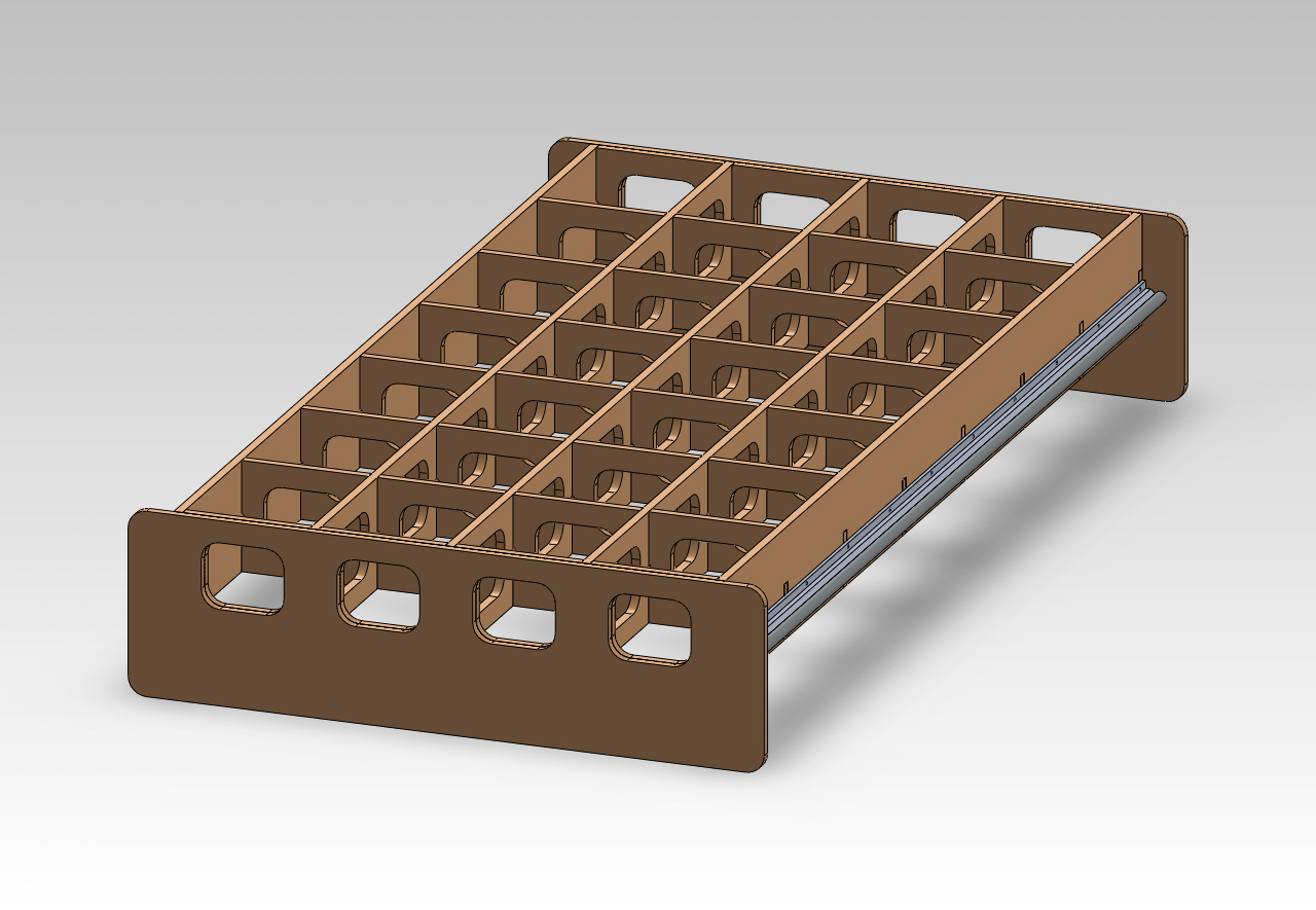

Вот, появились первые чертежи.
Фрезер сборка 1.JPG (14395 просмотров) <a class='original' href='./download/file.php?id=28733&mode=view' target=_blank>Загрузить оригинал (360.94 КБ)</a>
Теперь решаю сколько и каких валов поставить поставить, на ось Х.

Re: Первый станок. Прошу помощи.
Сообщение Yur_ra »
По моему не решён вопрос по перекосу такой конструкции- её ромбом небольшие усилия сделать могут, Может поверхность стола это исправит, хз.
Ломается всё, даже то что в принципе никогда не ломается... А я чиню.
Сообщение Михно »
Yur_ra писал(а):По моему не решён вопрос по перекосу такой конструкции- её ромбом небольшие усилия сделать могут
Чтобы перекосить ромбом фанеру толщиной 24 мм это нужно постараться. Тем более если все собирается на шип-паз.
Рекомендую добавить шипы на торцевых стенках.
Проектирование любого станка делается с учетом требований предъявляемых к нему.Посмотрите как сделано было у меня. http://cnc-club.ru/forum/viewtopic.php? ... 88#p118985
Станина получилась достаточно жесткой и тяжелой
А для чего отверстия в торцах? ИМХО в них только стружка будет забиваться и все...
Сообщение Evgeny_Cr »
Станок будет собираться из МДФ 12 мм. Тот станок, на основе которого будет собираться этот, тоже собран из этого материала. Стойки портала, из двух листов по 12 мм.
Топик посмотрлел, Осень красиво сделано! А каковы размеры станка?
Nick писал(а):А для чего отверстия в торцах? ИМХО в них только стружка будет забиваться и все...
Там будет ещё один лист, я его ещё не нарисовал.
