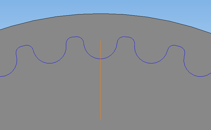

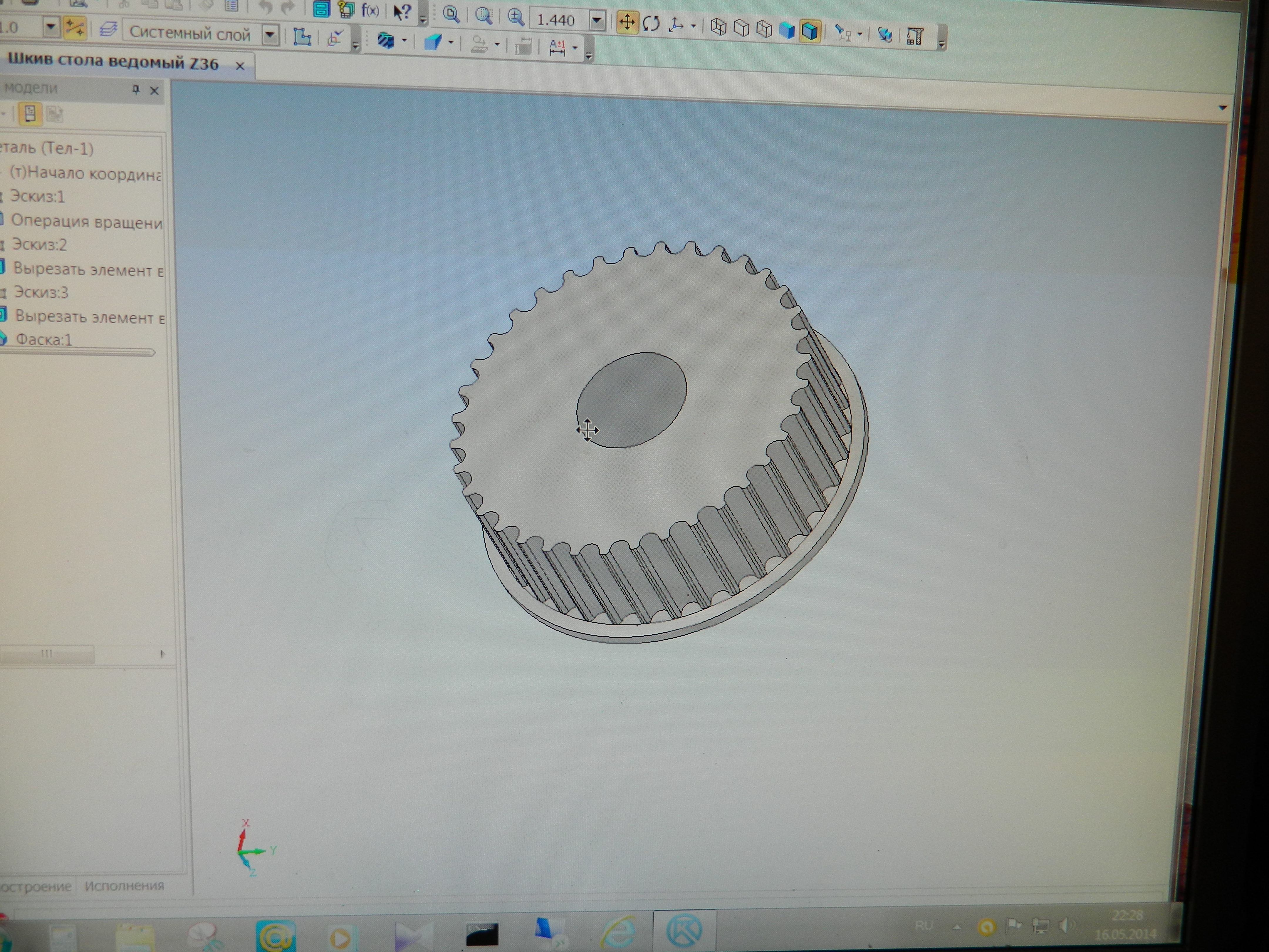

Занялся изготовлением шкива под зубчатый ремень
заказывать - долго ждать а где быстро нет с нужным количеством зубьев Z36
дело в том что шкив на ось С (поворотная ) соотношение передач 25:36 это что-бы на один градус
ровное количество импульсов step было.
Так вот нарисовал в компасе
Пришлось помудрить в формой и размером зуба , почему то у разных производителей
разные данные да размеры диаметр вершин, делительный, впадин и тд. что-то среднее сделал

Re: Шкив зубчатый-когда купить неполучается
konyshevk писал(а):Пришлось помудрить в формой и размером зуба , почему то у разных производителей
ты как именно делал под профиль ремня, или аходил профиль шкива?
konyshevk писал(а):что-то среднее сделал
а в железке сделал уже, иль ток в компе?

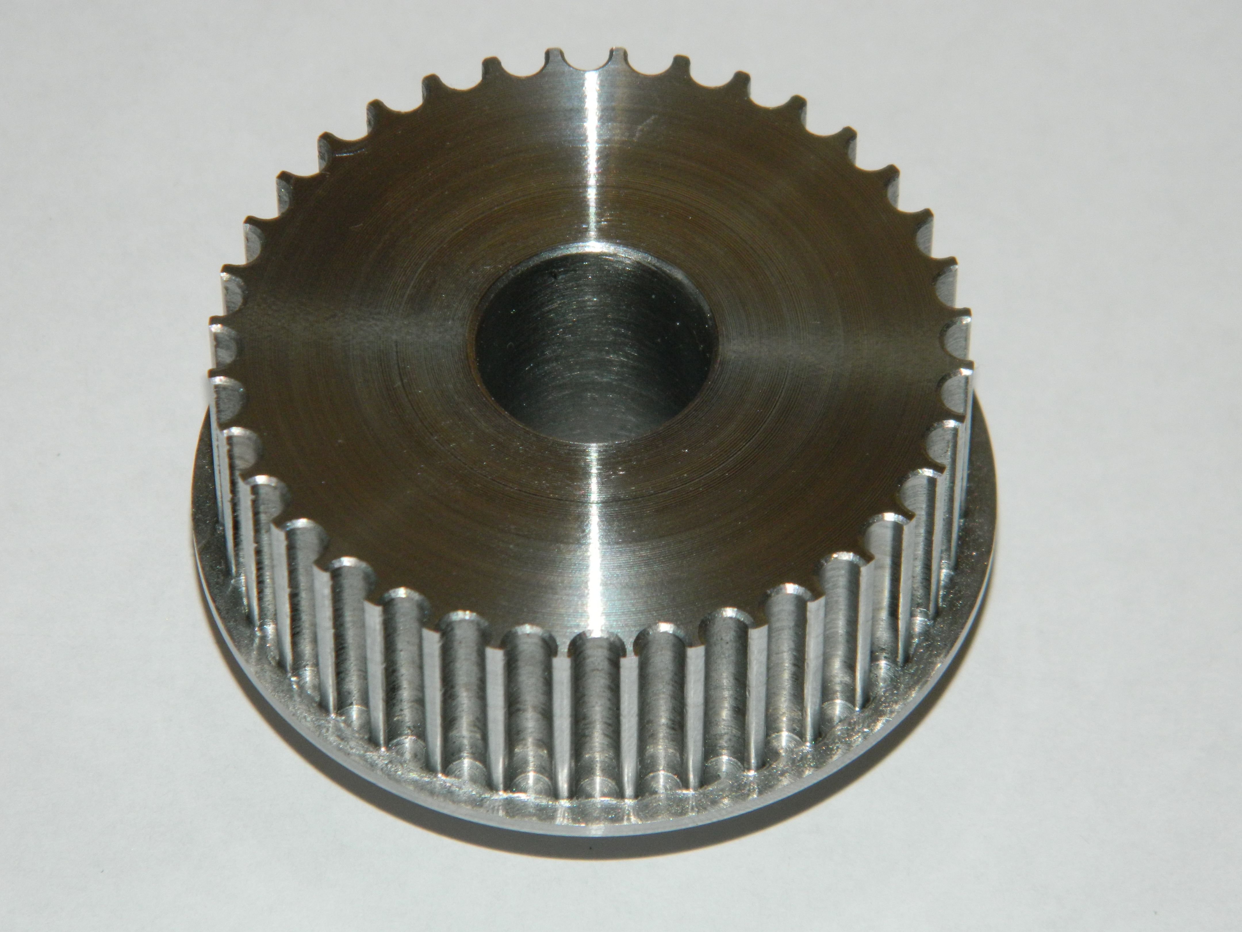

Дальше все это дело загнал в спрут
вот что он выдал https://www.youtube.com/watch?v=rR39R4-SvUY
ну и приступил к обработке
заготовку токаря за 20 мин сделали
когда сделал похвастался: "я тебе из 9ХС сделал -крепче будет" :idiot: кто со сталью работал знает как она обробатывается
не знал что ее еще сверлить и тд.
https://www.youtube.com/watch?v=FNQB8Ut2FdM
потом свердловка 36 отв.
https://www.youtube.com/watch?v=Nd1p-lV4IXg
самая длинная операция часа полтора сверлил шибко не разгонишся
https://www.youtube.com/watch?v=Vmv38YTmN6g
Ну уже что-то проявляется
https://www.youtube.com/watch?v=zcK-3dCJnaw
обкатка радиусов и шкивок готов

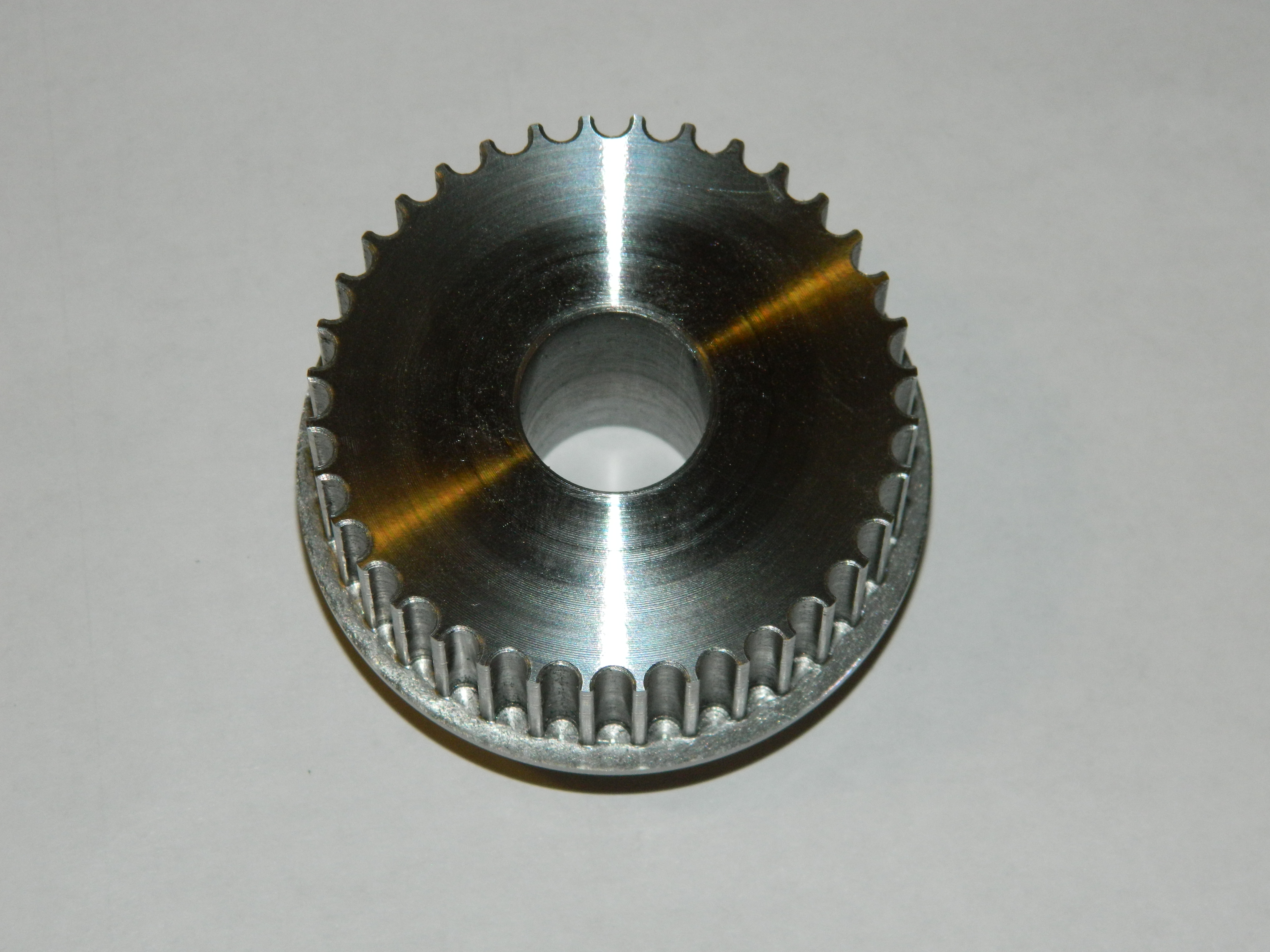

Вот готовая продукция
на мех обработку ушло где-то
2.5 часа был-бы люмень то 0.5 бы управился
но с цветниной проблемма

aftaev писал(а):ты как именно делал под профиль ремня, или аходил профиль шкива?
Чё-то непонял вопроса

Сообщение konyshevk »
профиль зуба
профиль зуба.PNG (5.6 КБ) 6230 просмотров
Получился без люфта в ремне?
konyshevk писал(а):Чё-то непонял вопроса
Ты нашел данные на профиль ремня или нашел чертеж шкива? Если делал по профилю ремня, где проходит линия сгиба?

aftaev писал(а):Ты нашел данные на профиль ремня или нашел чертеж шкива? Если делал по профилю ремня, где проходит линия сгиба?
да , размер по впадинам сделан от линии сгиба (делительный) так-вот диаметр линии сгиба в разных источниках разный,
я взял максимальный что-бы при натяжке зуб во впадину ровно ложился

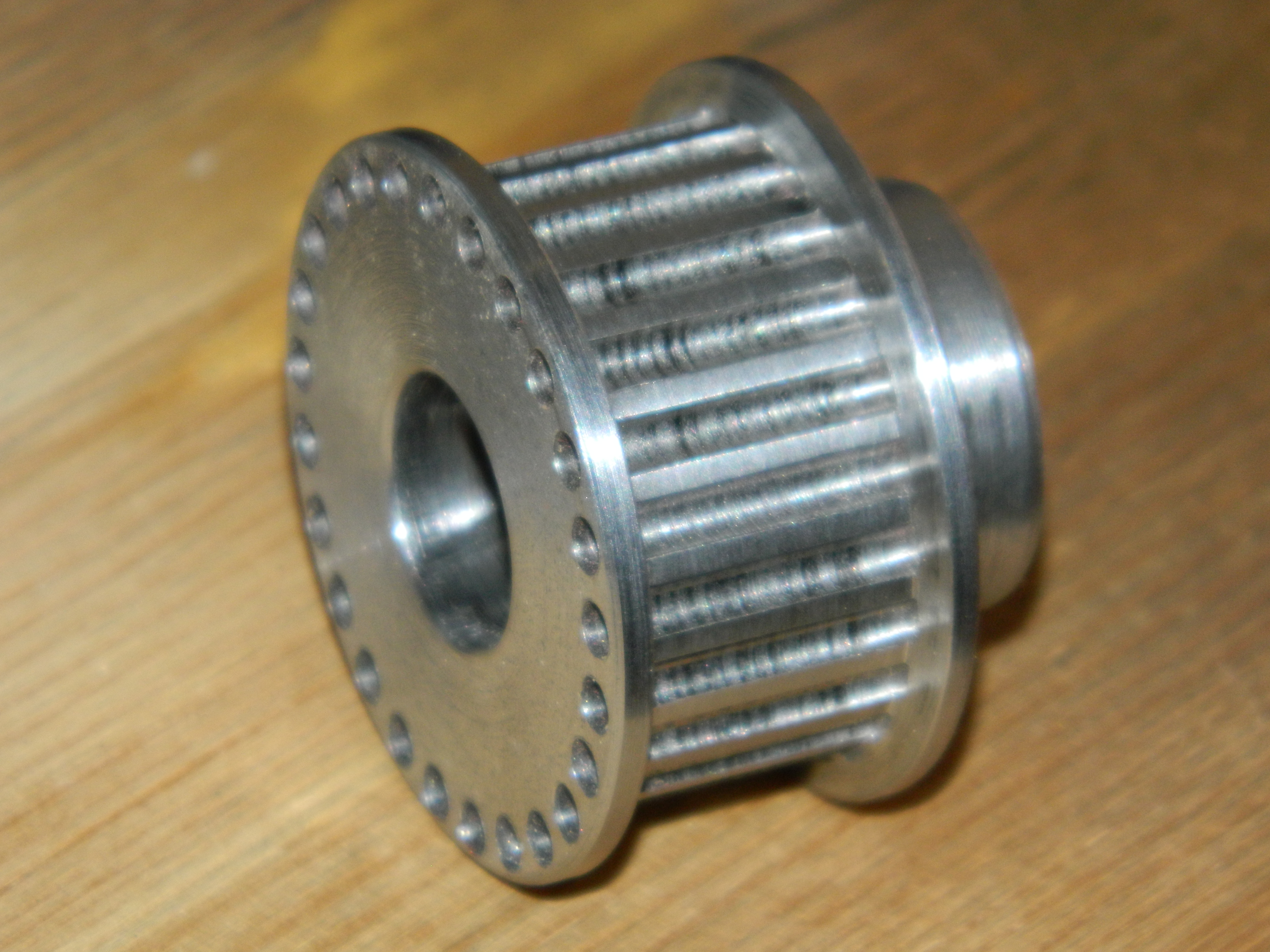

А это ведомый Z25

konyshevk
Сообщения: 517
Репутация: 698
Откуда: Челябинск
nik1 писал(а):Если делать 30 мм толщиной, то по времени набежит весьма прилично
Это я примеряюсь к своим
профиль 5 или 8 , если из алюминия то быстро, под конусный зажим , внутренний конус сразу с одного установа радиусной фрезой сделать

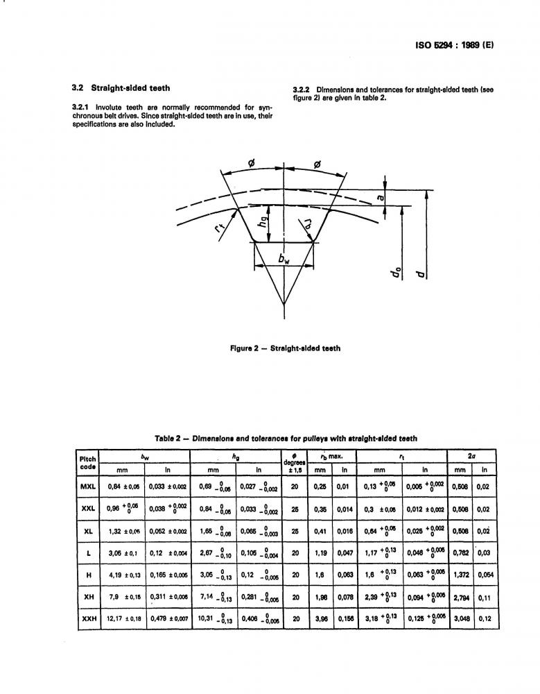

aegis
Сообщения: 3115
Репутация: 1810
Настоящее имя: Михайло
Сообщение aegis »

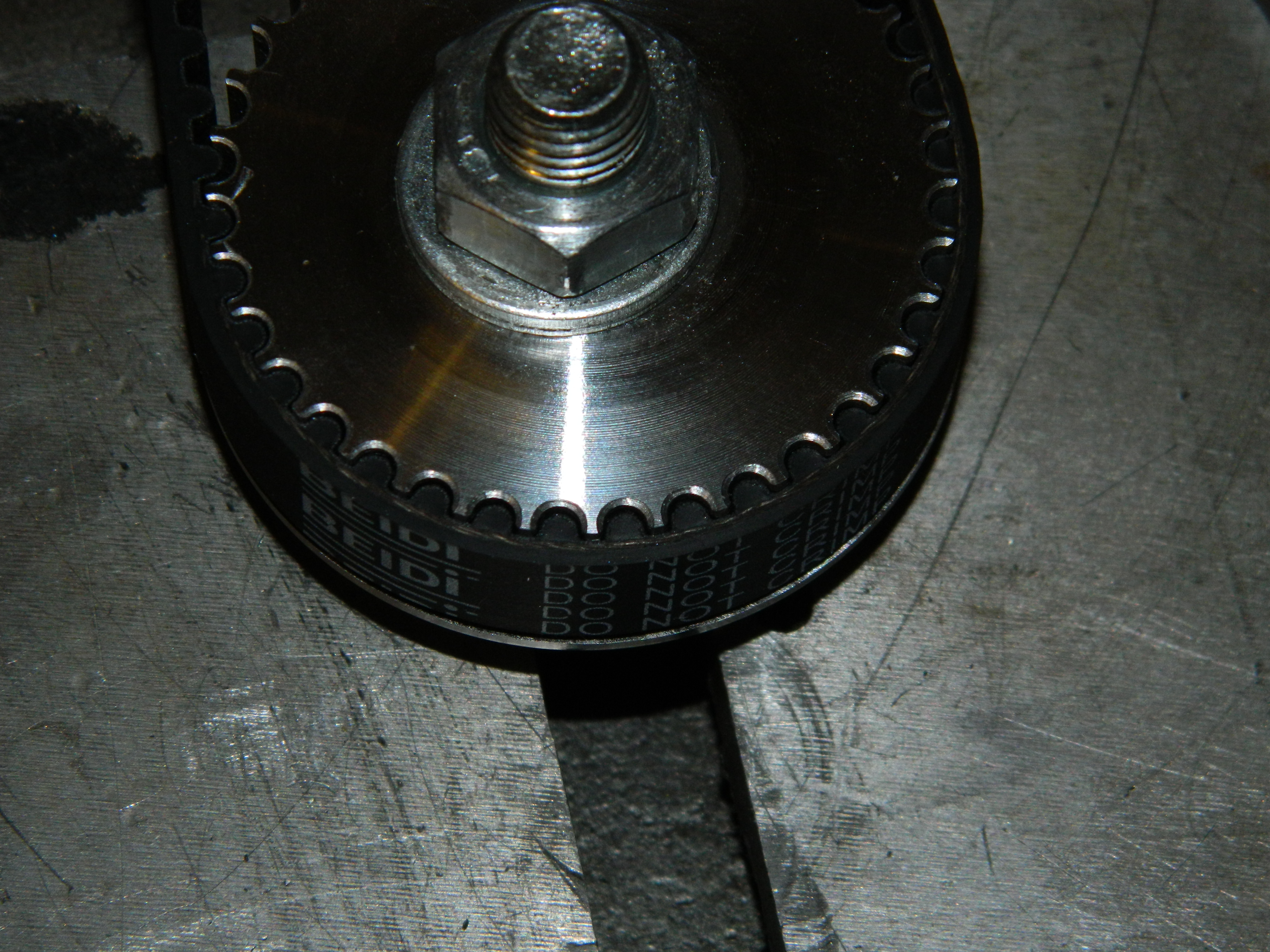

метод красив, но по поводу прилегания ремня к такому шкиву сплошные вопросы. уверен что люфт есть. к примеру табличка с основными профилями. гляньте на форму зуба с сравните насколько совпадает с полуокружностью
Шкив.jpg (6209 просмотров) <a class='original' href='./download/file.php?id=28301&mode=view' target=_blank>Загрузить оригинал (84.17 КБ)</a>
Хотелось бы из железа
Хотя покупной тоже будет из люминьки, который на 72 зуба, большие из железа походу не делают
konyshevk писал(а):да , размер по впадинам сделан от линии сгиба (делительный) так-вот диаметр линии сгиба в разных источниках разный,
Линия сгиба будет проходить по корду, а ее не всегда указывают.
aegis писал(а):метод красив, но по поводу прилегания ремня к такому шкиву сплошные вопросы. уверен что люфт есть.
Тоже считаю что люфт будет. Примерным образом делал себе шкивы, несколько раз переделывал чтобы получить плотное прилигание ремня.
Есть програмульки которые рисуют профиль шкива под заданный тип ремня и сразу выгружают в Солид.

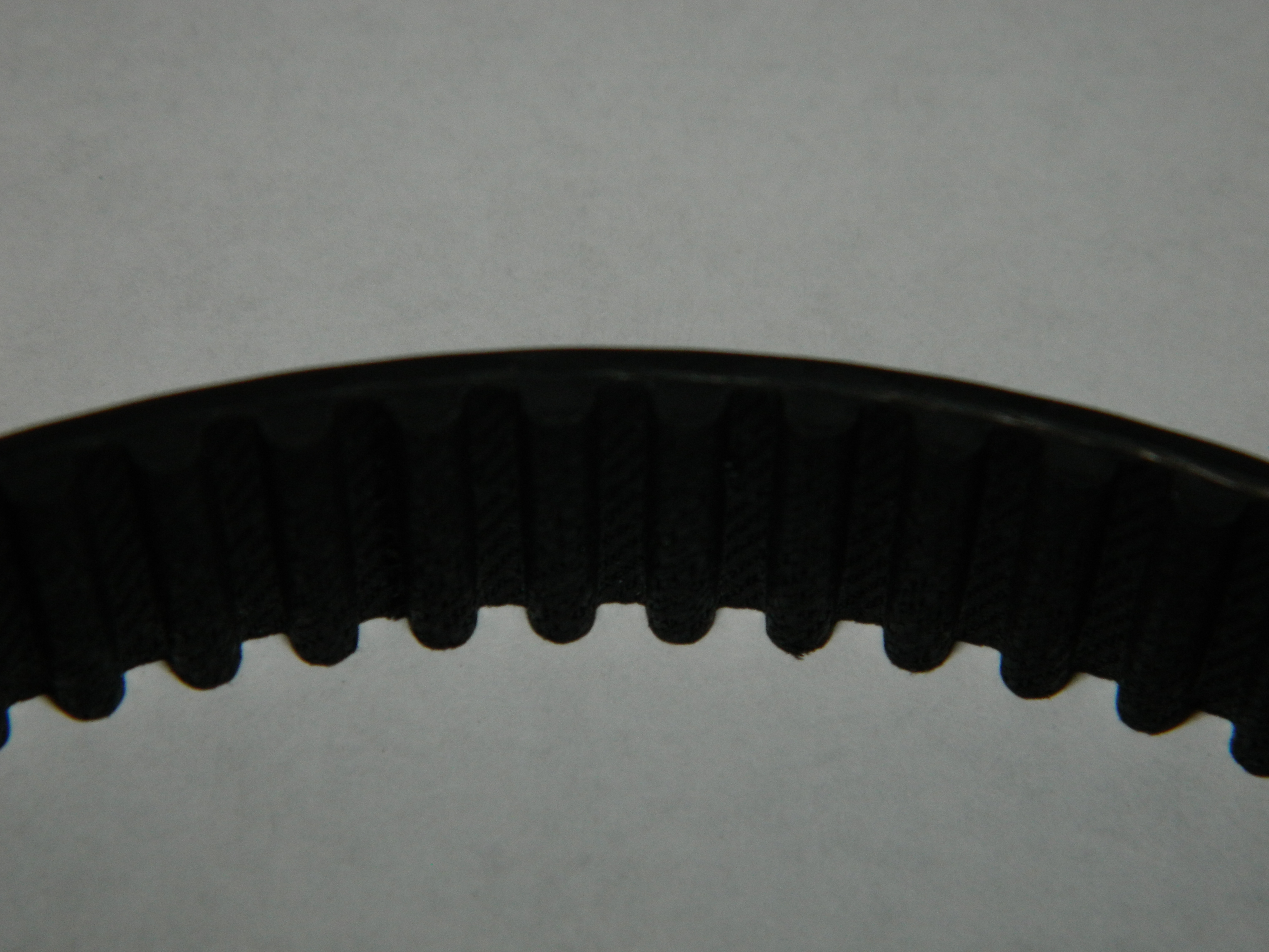

konyshevk
Сообщения: 517
Репутация: 698
Откуда: Челябинск
Ремень HTD - круглый зуб
DSCN3674.JPG (6200 просмотров) <a class='original' href='./download/file.php?id=28303&mode=view' target=_blank>Загрузить оригинал (4.44 МБ)</a>
