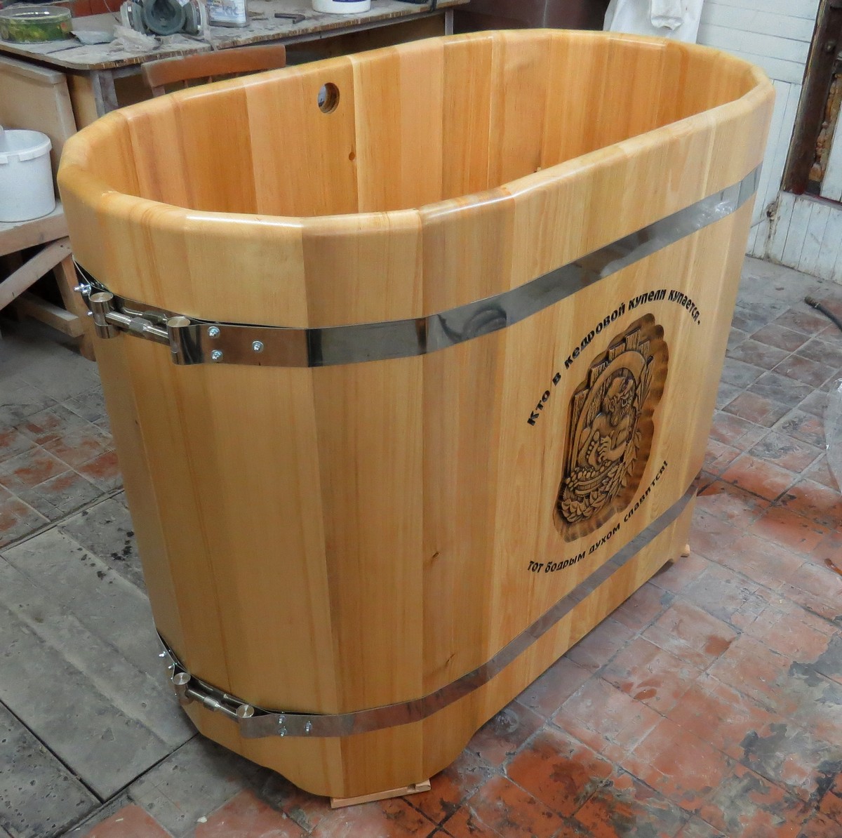

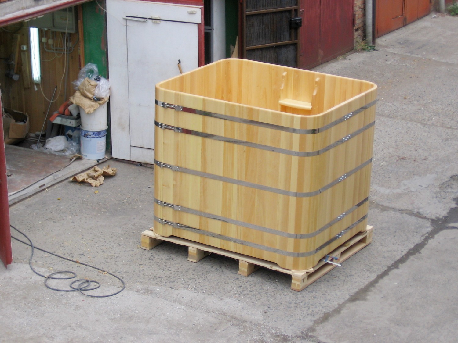

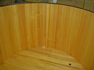

Попросили меня сделать картинки на кедровых купелях. Модель конечно заезженная в инете, но покупатели-то купелей об этом не знают. И купели вроде продаваться стали лучше.
1.jpg (17346 просмотров) <a class='original' href='./download/file.php?id=27445&mode=view' target=_blank>Загрузить оригинал (304.01 КБ)</a>
2.jpg (17346 просмотров) <a class='original' href='./download/file.php?id=27446&mode=view' target=_blank>Загрузить оригинал (342.79 КБ)</a>
3.jpg (17346 просмотров) <a class='original' href='./download/file.php?id=27447&mode=view' target=_blank>Загрузить оригинал (333.61 КБ)</a>
4.jpg (17346 просмотров) <a class='original' href='./download/file.php?id=27448&mode=view' target=_blank>Загрузить оригинал (408.96 КБ)</a>

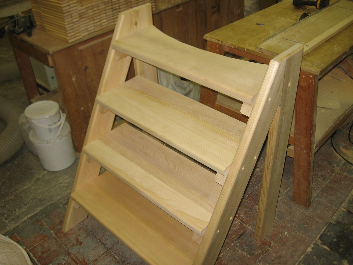

Тут на переднем плане купель из термососны под заказ. Так заказчик захотел.
5.jpg (17346 просмотров) <a class='original' href='./download/file.php?id=27449&mode=view' target=_blank>Загрузить оригинал (321.64 КБ)</a>

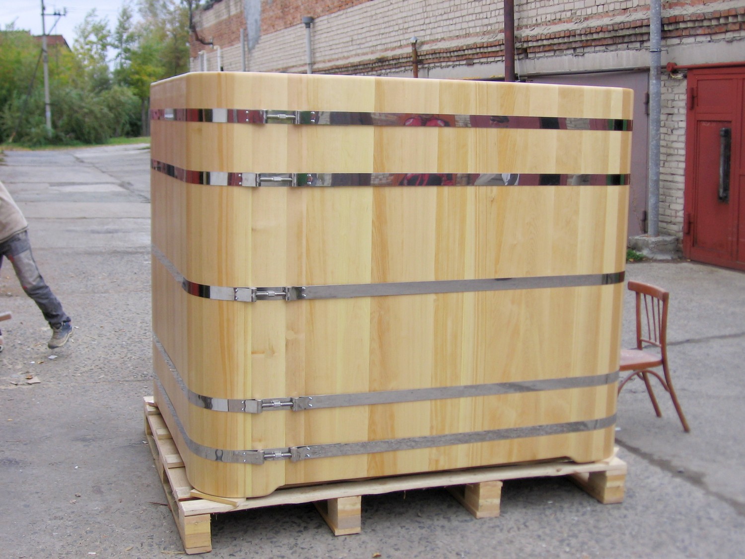

Моей работы в данной купели нет. Просто решил показать. Диаметр 2250мм, высота 1500мм, объём почти 6 кубов. Склеили только что из нескольких частей. Сейчас клей подсохнет (видно жёлтенький), подрежут его и поедет данная купель в Германию. В разобранном виде заказчик не пожелал транспортировать, т.к. в помещение ее вроде всё-равно не вносить, вроде как на улице стоять будет. Но вес вместе с тарой будет немаленький. :D

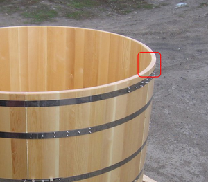

Незнаком с технологией изготовления купелей, поэтому вопрос - а как доски полукруглые получаются? вырезаются/профилируются?
Карпуха
Сообщения: 290
Репутация: 269
Откуда: Новосибирск
Re: Купели
Сообщение Карпуха »
В данной купели все клёпки (доски) прямые. Просто ребра (места склейки клёпок) сглажены при шлифовке машинкой, поэтому и кажется, что они закругленные, да и диаметр купели немаленький. Но идея делать клёпки закруглёнными сразу есть, и уже даже ножи для фрезера вроде выточены. Просто диаметры купелей разные, соответственно идеально нужно делать закругления разные под свой диаметр купели.

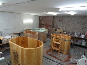

Сосед-бондарь вчера отправил очередную мегакупель. Объём почти 5 кубов.
IMG_8666.JPG (16270 просмотров) <a class='original' href='./download/file.php?id=58115&mode=view' target=_blank>Загрузить оригинал (317.15 КБ)</a>
IMG_8667.JPG (16270 просмотров) <a class='original' href='./download/file.php?id=58116&mode=view' target=_blank>Загрузить оригинал (312.72 КБ)</a>

Карпуха писал(а):Сосед-бондарь вчера отправил очередную мегакупель. Объём почти 5 кубов.
как же он там собирал ее, она же гаража чуть ли не больше...
:thinking:
Карпуха
Сообщения: 290
Репутация: 269
Откуда: Новосибирск
Re: Купели
Сообщение Карпуха »
Да собрать-то было не сложно, она из готовых 8 отлакированных частей: стенок и углов. Ну и днище. А вот вынести ее из гаража было проблемой, ибо хоть и кедр, но купель тяжеленная получилась. По-тихоньку волоком вшестером вытащили и на поддон поставили.

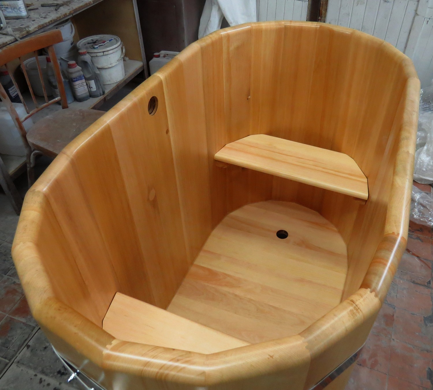

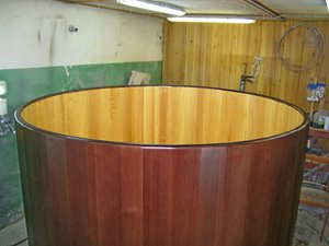

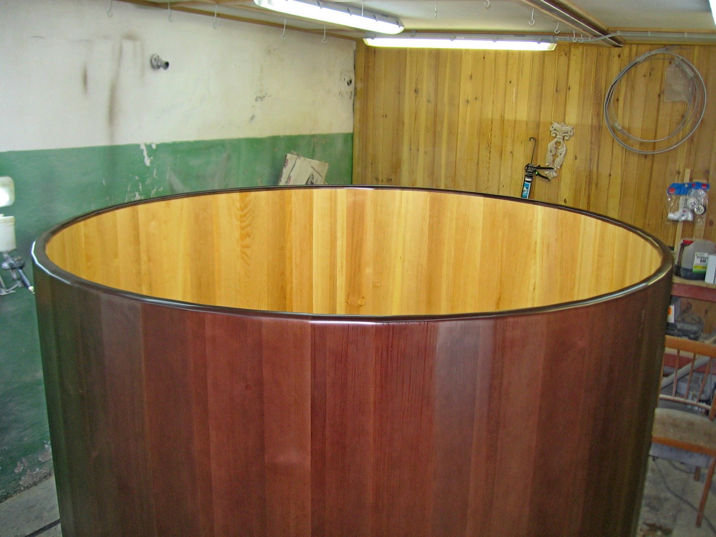

Сходил сегодня. Купель в процессе отделки. Внутри еще сиденья будут.
20.jpg (15598 просмотров) <a class='original' href='./download/file.php?id=67465&mode=view' target=_blank>Загрузить оригинал (284.37 КБ)</a>
21.jpg (15598 просмотров) <a class='original' href='./download/file.php?id=67466&mode=view' target=_blank>Загрузить оригинал (214.24 КБ)</a>
Вот такой трапчик будет.
22.jpg (15598 просмотров) <a class='original' href='./download/file.php?id=67467&mode=view' target=_blank>Загрузить оригинал (267.8 КБ)</a>
Вроде должна поехать в Шерегеш к Крещению.

А чем снаружи дерево покрыто?
Карпуха
Сообщения: 290
Репутация: 269
Откуда: Новосибирск
Re: Купели
Сообщение Карпуха »
Kopyloff писал(а):А чем снаружи дерево покрыто?
Морилка и лак. Внутри только лак.
