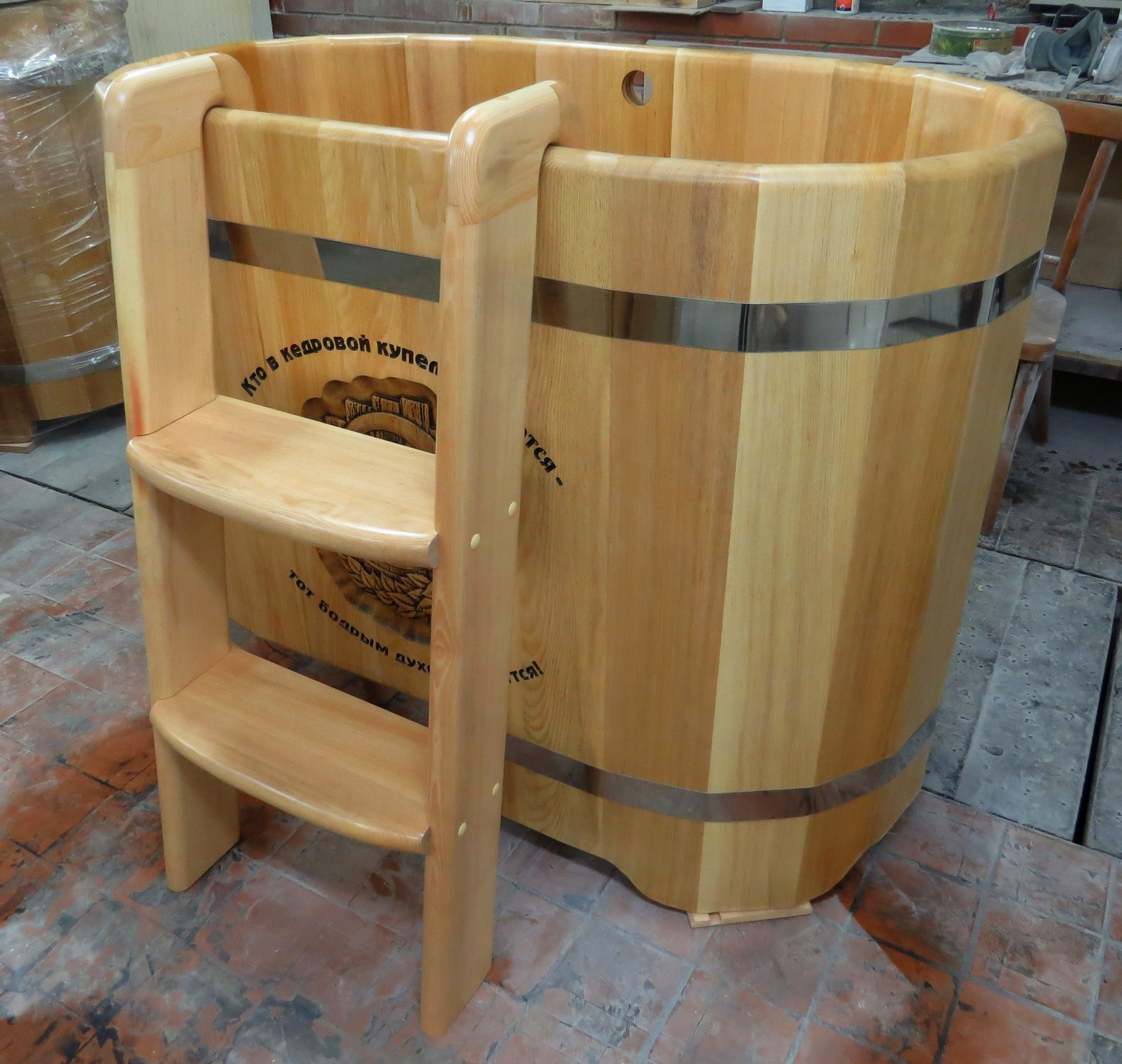

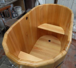

Попросили меня сделать картинки на кедровых купелях. Модель конечно заезженная в инете, но покупатели-то купелей об этом не знают. И купели вроде продаваться стали лучше.

Тут на переднем плане купель из термососны под заказ. Так заказчик захотел.

Я на этих купелях только картинки фрезеровал. Это тут у меня под боком бондарное производство, всё они делают. Знаю точно, что раньше покрывали дорогим лаком на водной основе на основе пчелиннного воска Карнауба. Сейчас они покрывают каким-то быстросохнущим вонючим лаком, чем именно - не знаю. Но претензий по покрытию вроде не бывает.
Вот еще купель кедровая тонированная, по-моему размером 1,5 метра. На ней еще не установлены ленты-стяжки.

Удалил, что бы тему не засорять :thinking: , а так вообще классные купели. Режимы и время фрезеровки не помните?

Хорошо фрезеруется. Кедр - самый мягкий из хвойных. Ворс на рельефах конечно остается, но легко убирается. Раньше просто жёсткой короткой кистью убирал. Сейчас дошлифовываю круглой абразивной щёткой в дрели. Получается значительно быстрее.

Моей работы в данной купели нет. Просто решил показать. Диаметр 2250мм, высота 1500мм, объём почти 6 кубов. Склеили только что из нескольких частей. Сейчас клей подсохнет (видно жёлтенький), подрежут его и поедет данная купель в Германию. В разобранном виде заказчик не пожелал транспортировать, т.к. в помещение ее вроде всё-равно не вносить, вроде как на улице стоять будет. Но вес вместе с тарой будет немаленький. :D

Сообщение Карпуха »
В данной купели все клёпки (доски) прямые. Просто ребра (места склейки клёпок) сглажены при шлифовке машинкой, поэтому и кажется, что они закругленные, да и диаметр купели немаленький. Но идея делать клёпки закруглёнными сразу есть, и уже даже ножи для фрезера вроде выточены. Просто диаметры купелей разные, соответственно идеально нужно делать закругления разные под свой диаметр купели.

Сходил сегодня. Купель в процессе отделки. Внутри еще сиденья будут.

А чем снаружи дерево покрыто?
Карпуха
Сообщения: 290
Репутация: 269
Откуда: Новосибирск
Re: Купели
Сообщение Карпуха »
Kopyloff писал(а):А чем снаружи дерево покрыто?
Морилка и лак. Внутри только лак.
