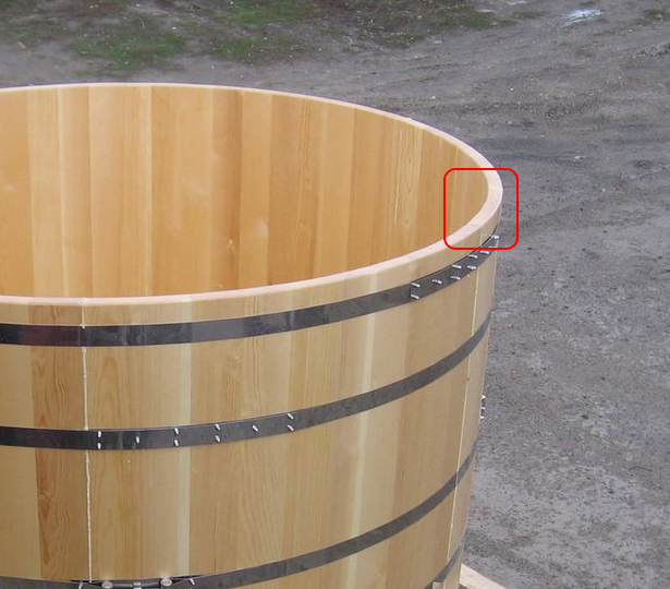

Незнаком с технологией изготовления купелей, поэтому вопрос - а как доски полукруглые получаются? вырезаются/профилируются?

В данной купели все клёпки (доски) прямые. Просто ребра (места склейки клёпок) сглажены при шлифовке машинкой, поэтому и кажется, что они закругленные, да и диаметр купели немаленький. Но идея делать клёпки закруглёнными сразу есть, и уже даже ножи для фрезера вроде выточены. Просто диаметры купелей разные, соответственно идеально нужно делать закругления разные под свой диаметр купели.

Ясно, спасибо. Доски действительно кажутся полукруглыми:
