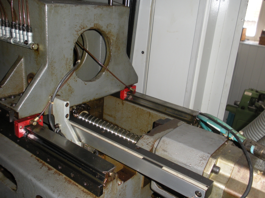

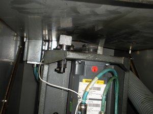

Сегодня сделал несколько фото.
Вот так прижимается направляющая оси Y
DSCN8488.JPG (8747 просмотров) <a class='original' href='./download/file.php?id=24189&mode=view' target=_blank>Загрузить оригинал (497.41 КБ)</a>

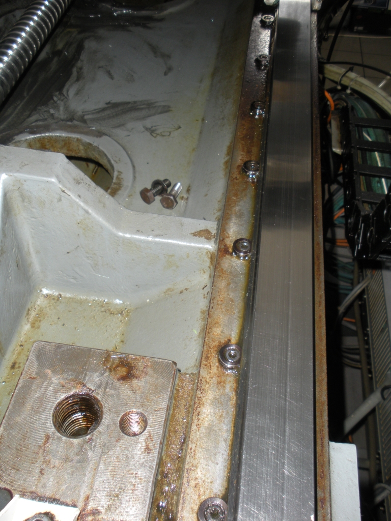

Вид сзади
DSCN8496.JPG (8747 просмотров) <a class='original' href='./download/file.php?id=24190&mode=view' target=_blank>Загрузить оригинал (658.27 КБ)</a>
Направляющие оси Х прижимаются так. На моем станке сделано подобным образом, только прижимается не шайбами а планкой. Отверстия немного смещены и винтом с головкой впотай прижимается направляющая.

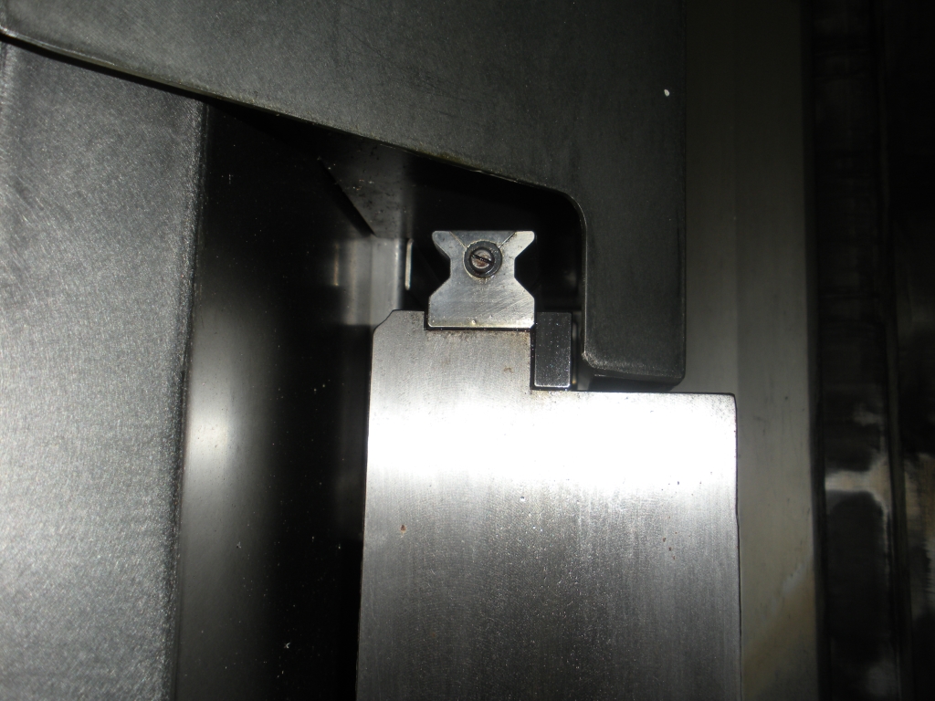

Еще раз Y. Такой вариант также присутствует на моем станке.
DSCN8502.JPG (8747 просмотров) <a class='original' href='./download/file.php?id=24192&mode=view' target=_blank>Загрузить оригинал (586.89 КБ)</a>

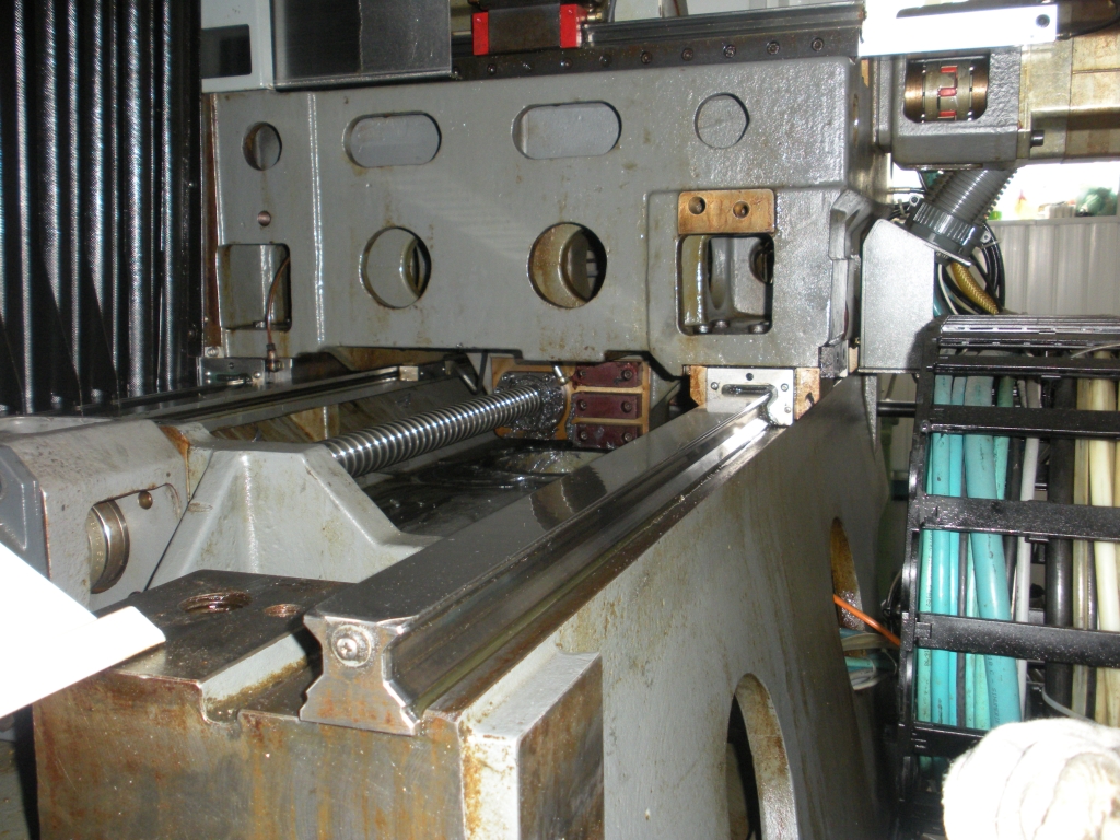

Z выглядит так, забыл сфоткать кишки без кожуха.
DSCN8503.JPG (8747 просмотров) <a class='original' href='./download/file.php?id=24193&mode=view' target=_blank>Загрузить оригинал (517.35 КБ)</a>

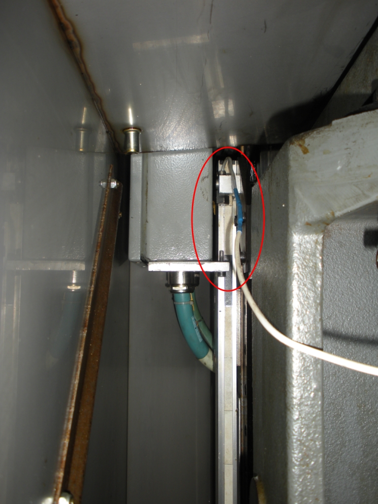

Здесь расположен самодельный концевик 0 (home) . На этой модели станка нет ни одного физического концевика.
И на линейке вышла со строя 0 метка, пришлось ставить концевик.

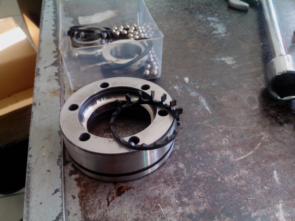

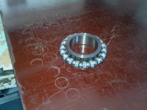

Подшипники винтов имеют такой вид
IMG_20140131_121933.jpg (8747 просмотров) <a class='original' href='./download/file.php?id=24195&mode=view' target=_blank>Загрузить оригинал (573.41 КБ)</a>
IMG_20140131_124723.jpg (8747 просмотров) <a class='original' href='./download/file.php?id=24196&mode=view' target=_blank>Загрузить оригинал (441.96 КБ)</a>

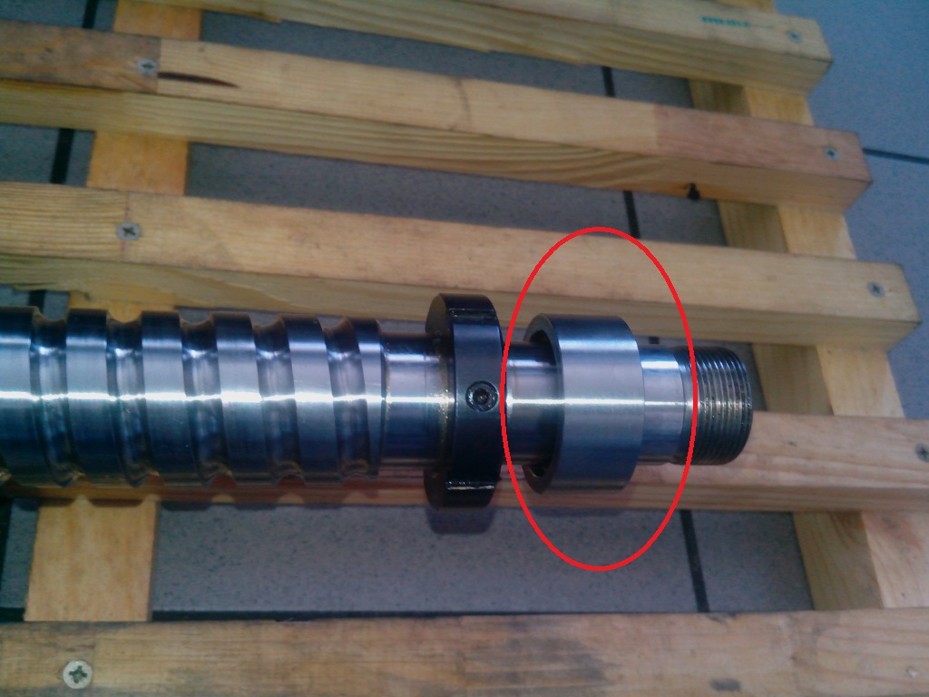

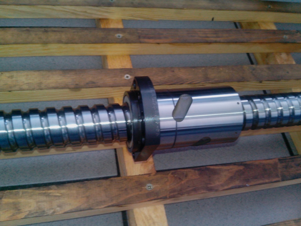

И причина снятия винта оси Х.
IMG_20140131_124725.jpg (8747 просмотров) <a class='original' href='./download/file.php?id=24197&mode=view' target=_blank>Загрузить оригинал (482.79 КБ)</a>
IMG_20140131_124737.jpg (8747 просмотров) <a class='original' href='./download/file.php?id=24198&mode=view' target=_blank>Загрузить оригинал (488.21 КБ)</a>

Shishio Makoto, класс, еще фоток :)
Размеры рельсов и ШВП какие?
Зачем в торце рельса винт вкручен?

aftaev писал(а):Зачем в торце рельса винт вкручен?
Скорее всего держит крышку от винтов...

aftaev писал(а):Размеры рельсов и ШВП какие?
Чтобы не засорять твою тему фотки про большой станок лучше сюды скидывать Кишки станков #1
Думаю модератор перенесет сообщения.
Винт держит защитную ленту, которая закрывает винты.
ШВП 40 мм. Рельсы если память не изменяет на Х 40, а Y и Z 35.

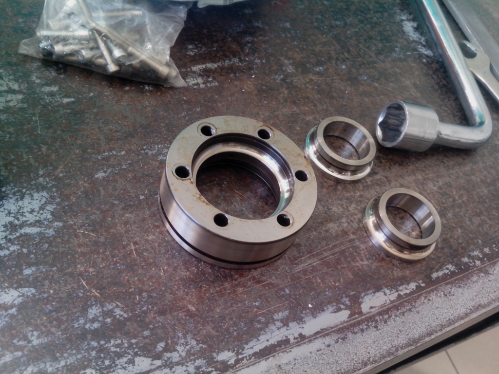

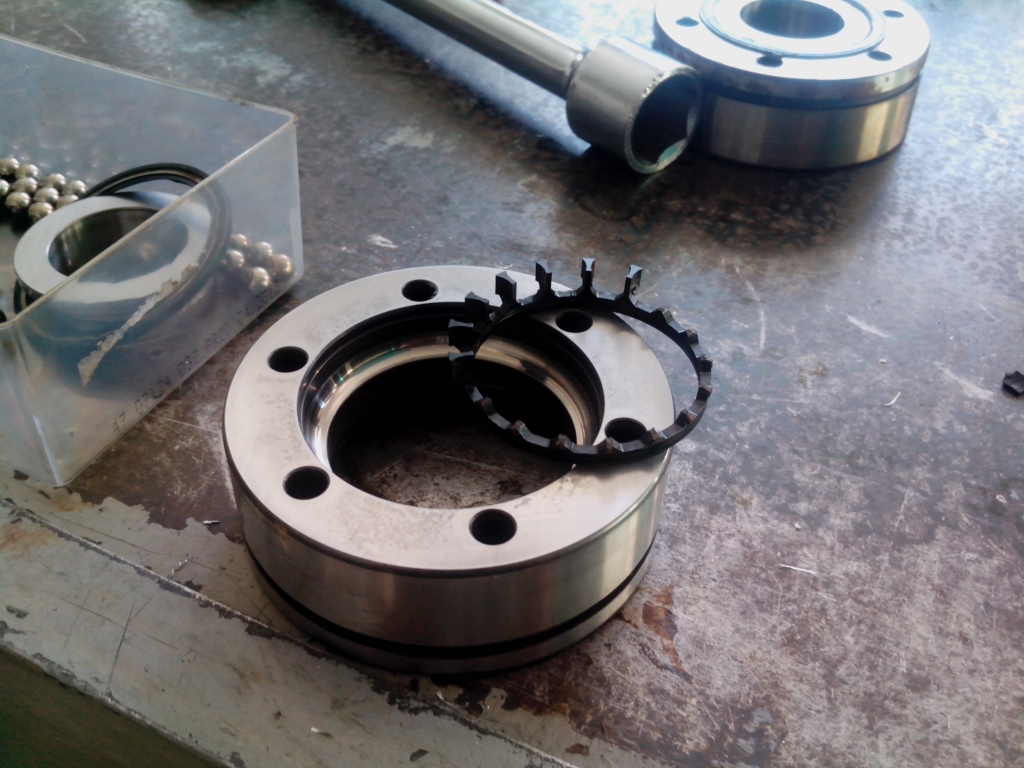

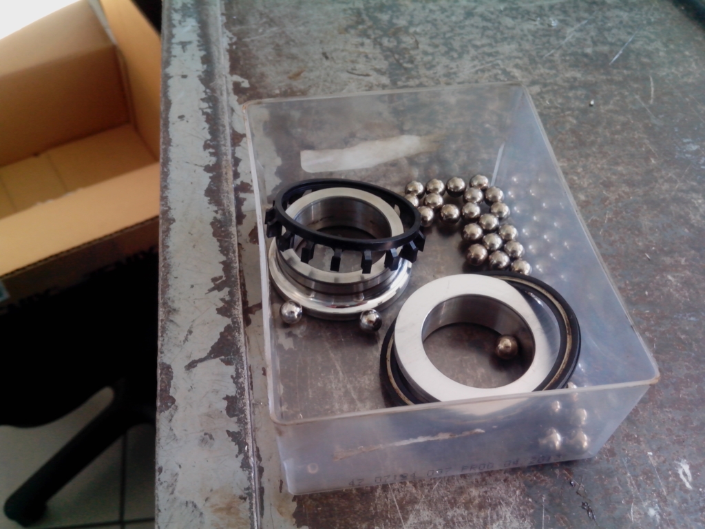

Вот такой у нас временный ремонт, пока приедут новые подшипники.
IMG_20140203_083542.jpg (8657 просмотров) <a class='original' href='./download/file.php?id=24331&mode=view' target=_blank>Загрузить оригинал (213.37 КБ)</a>
Халтурщики даже и у немцев есть. Вот например дистанционная шайба, биение по торцу 0,05мм пришлось шлифовать.
IMG_20140203_090708.jpg (8657 просмотров) <a class='original' href='./download/file.php?id=24332&mode=view' target=_blank>Загрузить оригинал (192.71 КБ)</a>
Гаечка вот такая.
IMG_20140203_091202.jpg (8657 просмотров) <a class='original' href='./download/file.php?id=24333&mode=view' target=_blank>Загрузить оригинал (207.33 КБ)</a>
