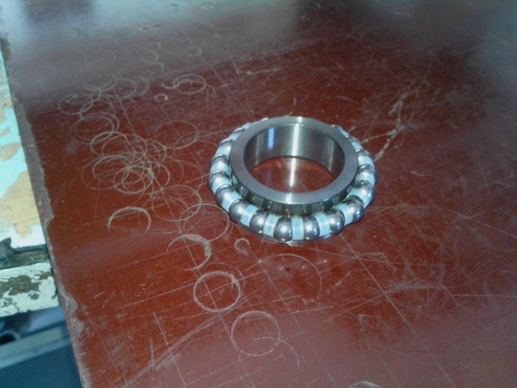

Подшипники винтов имеют такой вид
IMG_20140131_121933.jpg (8743 просмотра) <a class='original' href='./download/file.php?id=24195&sid=7c59b34078bf5e1b7129e3040bd7ad19&mode=view' target=_blank>Загрузить оригинал (573.41 КБ)</a>
IMG_20140131_124723.jpg (8743 просмотра) <a class='original' href='./download/file.php?id=24196&sid=7c59b34078bf5e1b7129e3040bd7ad19&mode=view' target=_blank>Загрузить оригинал (441.96 КБ)</a>
И причина снятия винта оси Х.
IMG_20140131_124725.jpg (8743 просмотра) <a class='original' href='./download/file.php?id=24197&sid=7c59b34078bf5e1b7129e3040bd7ad19&mode=view' target=_blank>Загрузить оригинал (482.79 КБ)</a>
IMG_20140131_124737.jpg (8743 просмотра) <a class='original' href='./download/file.php?id=24198&sid=7c59b34078bf5e1b7129e3040bd7ad19&mode=view' target=_blank>Загрузить оригинал (488.21 КБ)</a>

Вот такой у нас временный ремонт, пока приедут новые подшипники.
IMG_20140203_083542.jpg (8653 просмотра) <a class='original' href='./download/file.php?id=24331&sid=7c59b34078bf5e1b7129e3040bd7ad19&mode=view' target=_blank>Загрузить оригинал (213.37 КБ)</a>
Халтурщики даже и у немцев есть. Вот например дистанционная шайба, биение по торцу 0,05мм пришлось шлифовать.
IMG_20140203_090708.jpg (8653 просмотра) <a class='original' href='./download/file.php?id=24332&sid=7c59b34078bf5e1b7129e3040bd7ad19&mode=view' target=_blank>Загрузить оригинал (192.71 КБ)</a>
Гаечка вот такая.
IMG_20140203_091202.jpg (8653 просмотра) <a class='original' href='./download/file.php?id=24333&sid=7c59b34078bf5e1b7129e3040bd7ad19&mode=view' target=_blank>Загрузить оригинал (207.33 КБ)</a>
