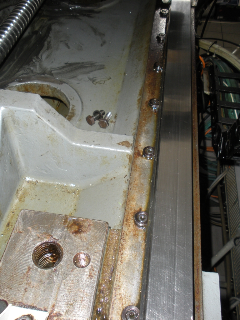

Сегодня сделал несколько фото.
Вот так прижимается направляющая оси Y

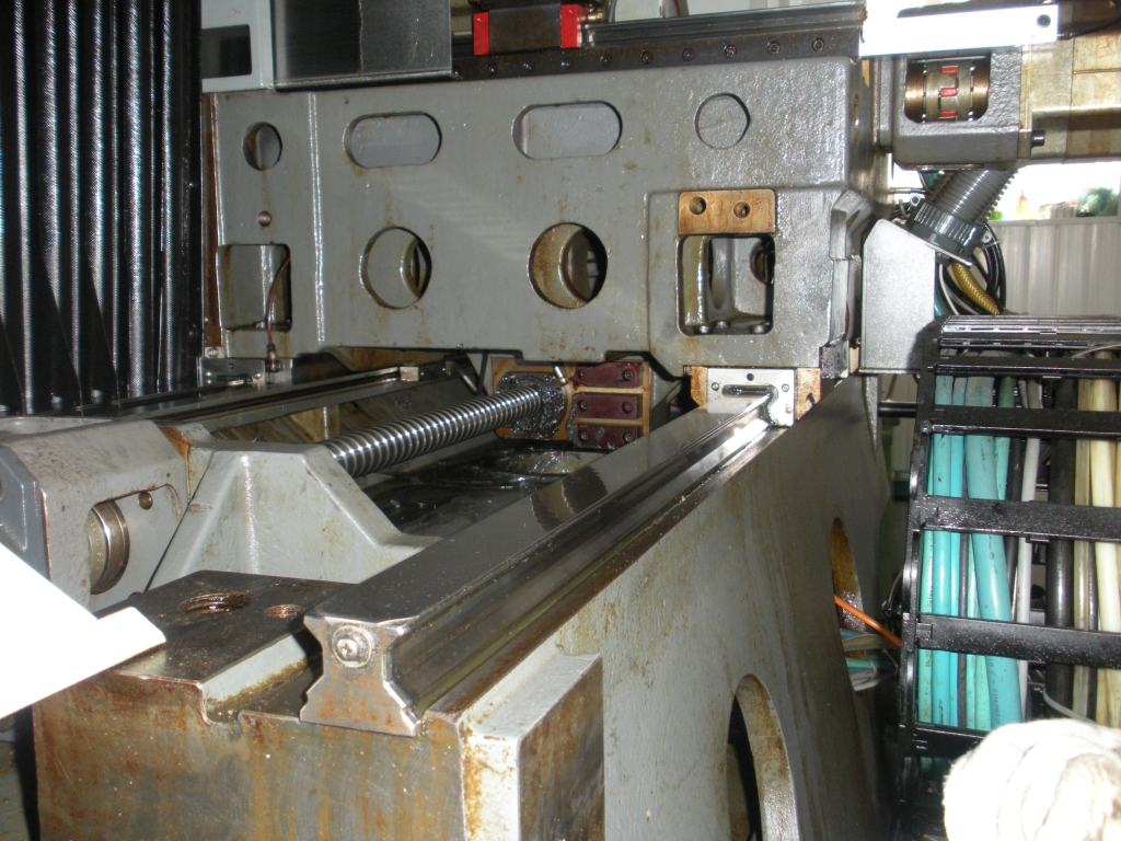

Вид сзади

Направляющие оси Х прижимаются так. На моем станке сделано подобным образом, только прижимается не шайбами а планкой. Отверстия немного смещены и винтом с головкой впотай прижимается направляющая.

Еще раз Y. Такой вариант также присутствует на моем станке.

Z выглядит так, забыл сфоткать кишки без кожуха.

Shishio Makoto, класс, еще фоток :)
Размеры рельсов и ШВП какие?
Зачем в торце рельса винт вкручен?

aftaev писал(а):Зачем в торце рельса винт вкручен?
Скорее всего держит крышку от винтов...

aftaev писал(а):Размеры рельсов и ШВП какие?

Винт держит защитную ленту, которая закрывает винты.
ШВП 40 мм. Рельсы если память не изменяет на Х 40, а Y и Z 35.
