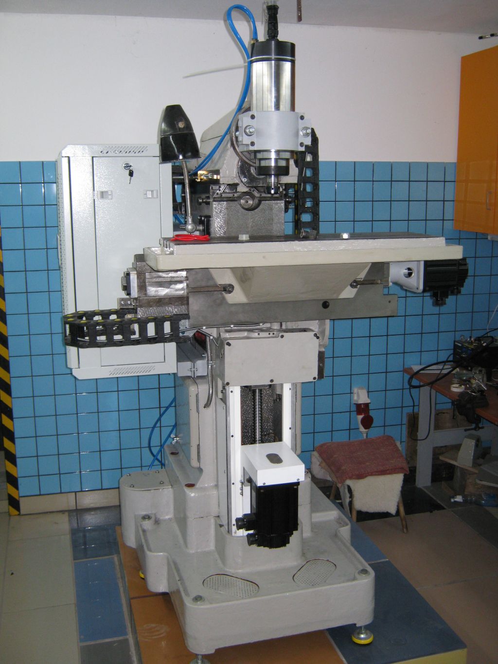

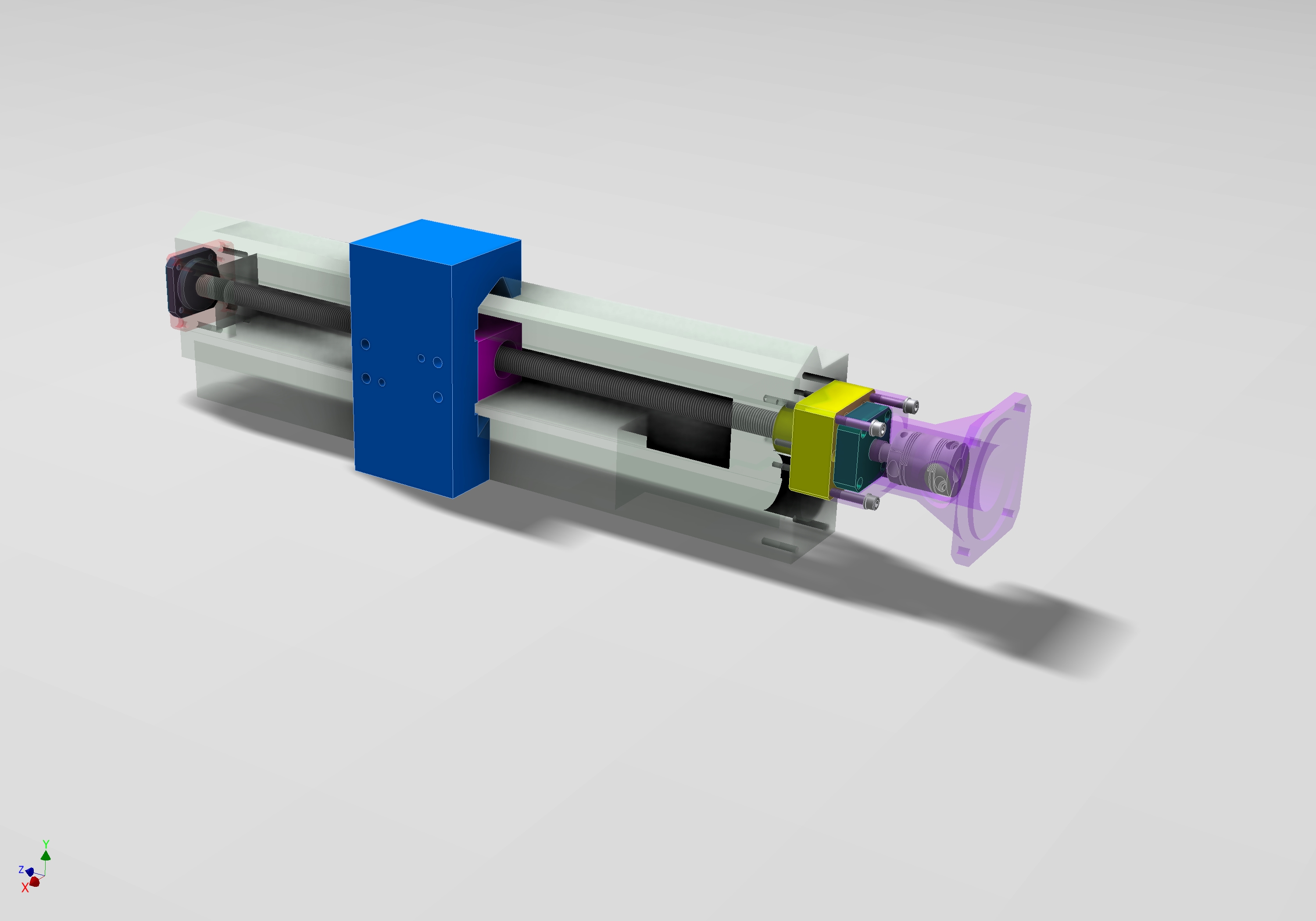

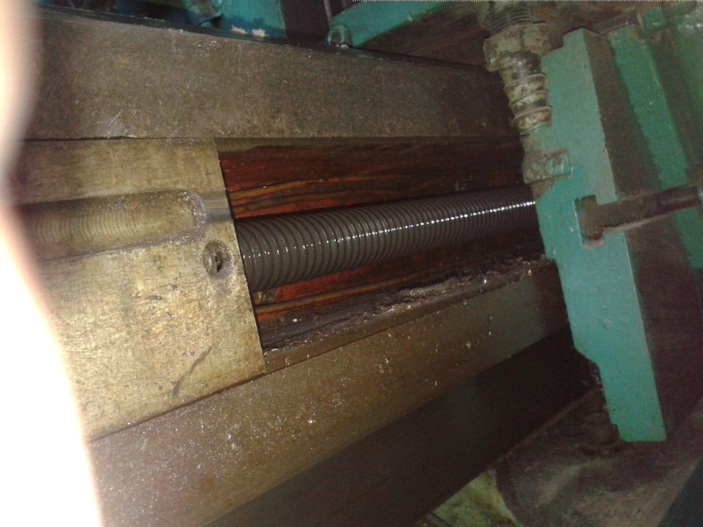

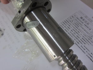

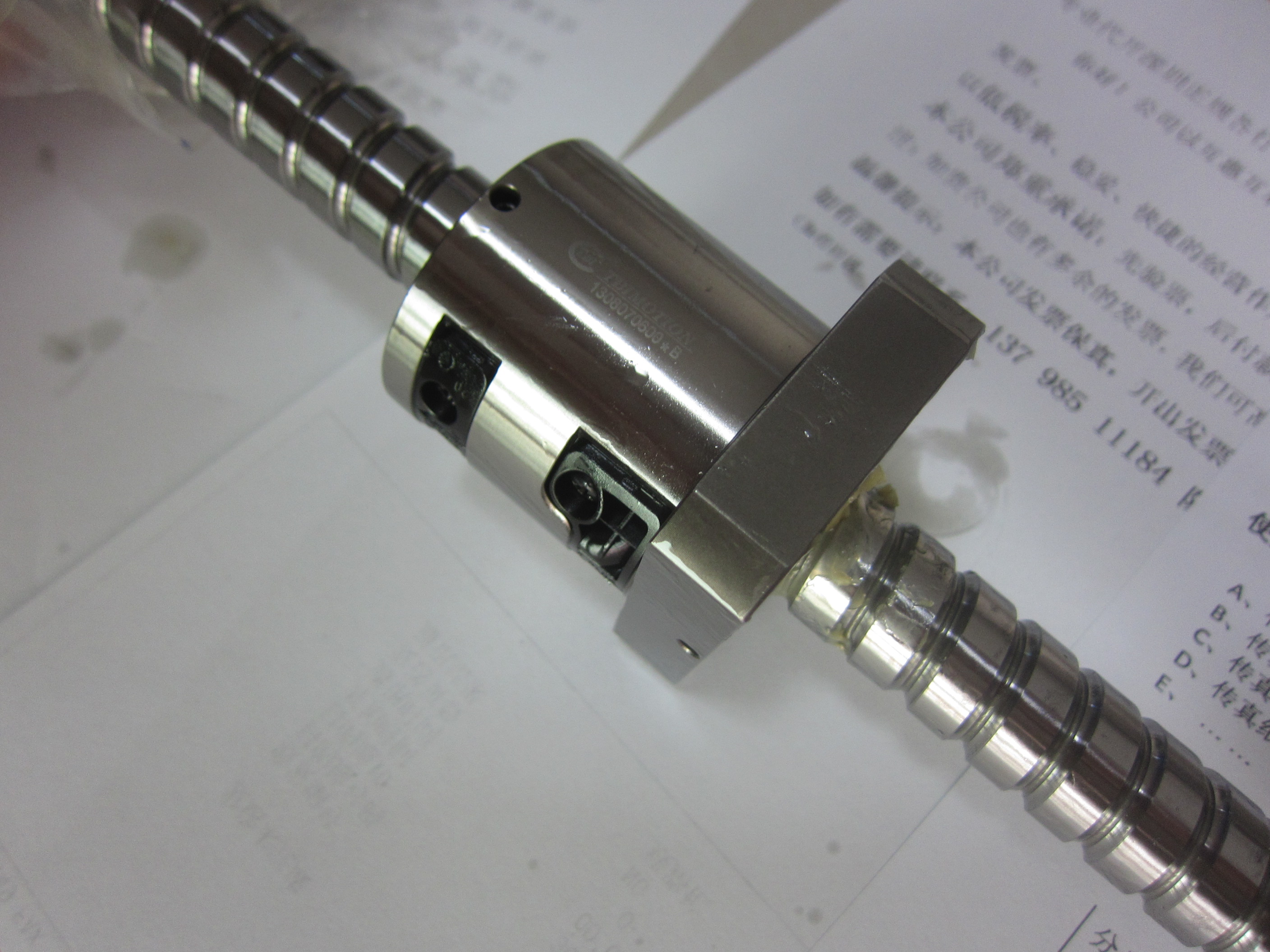

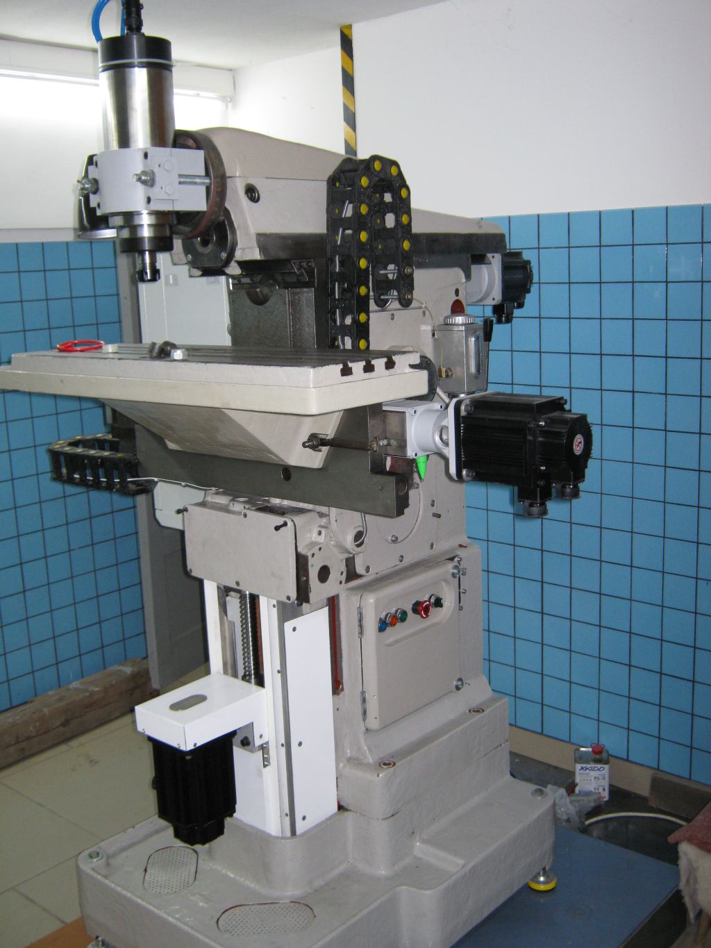

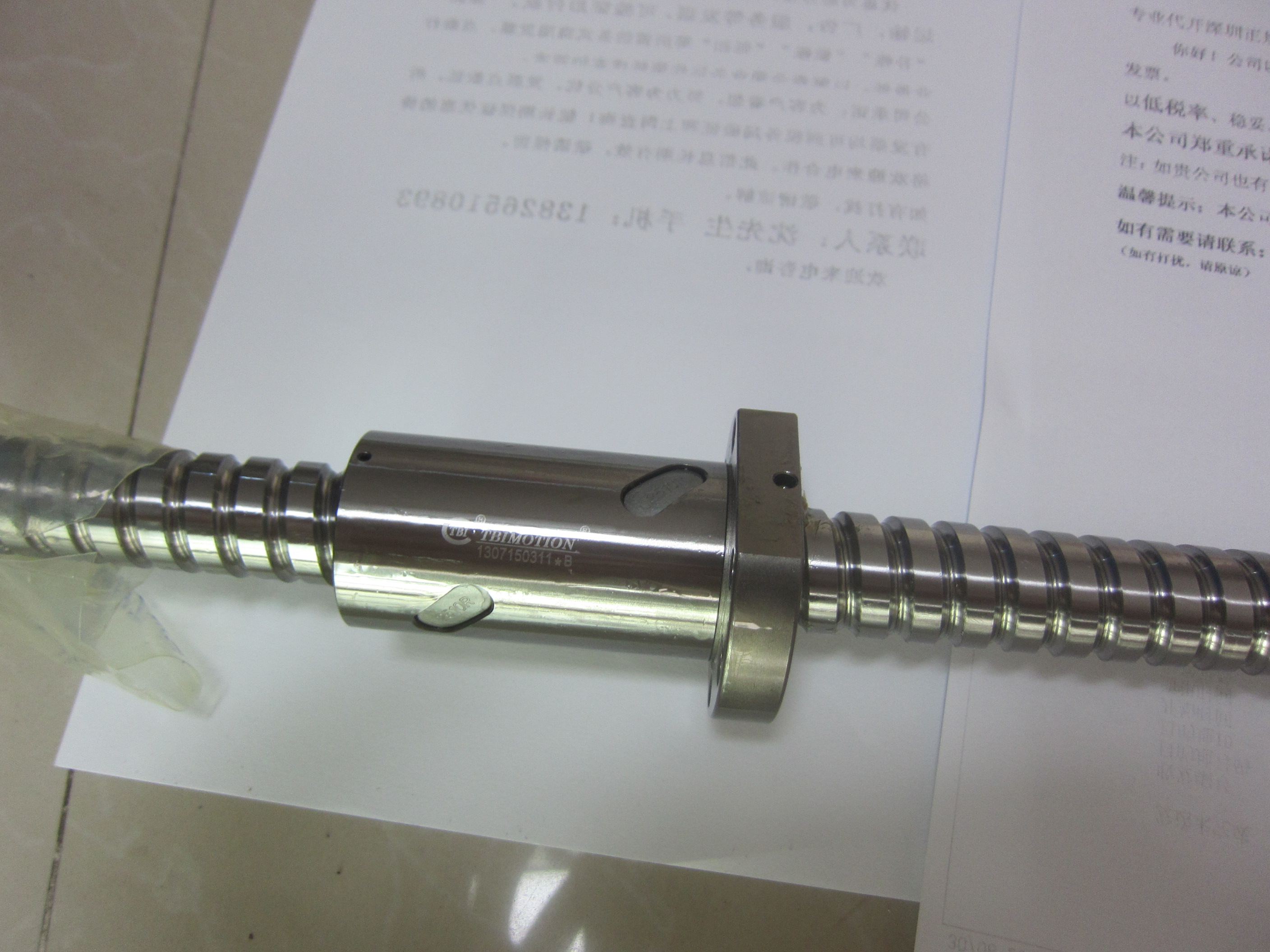

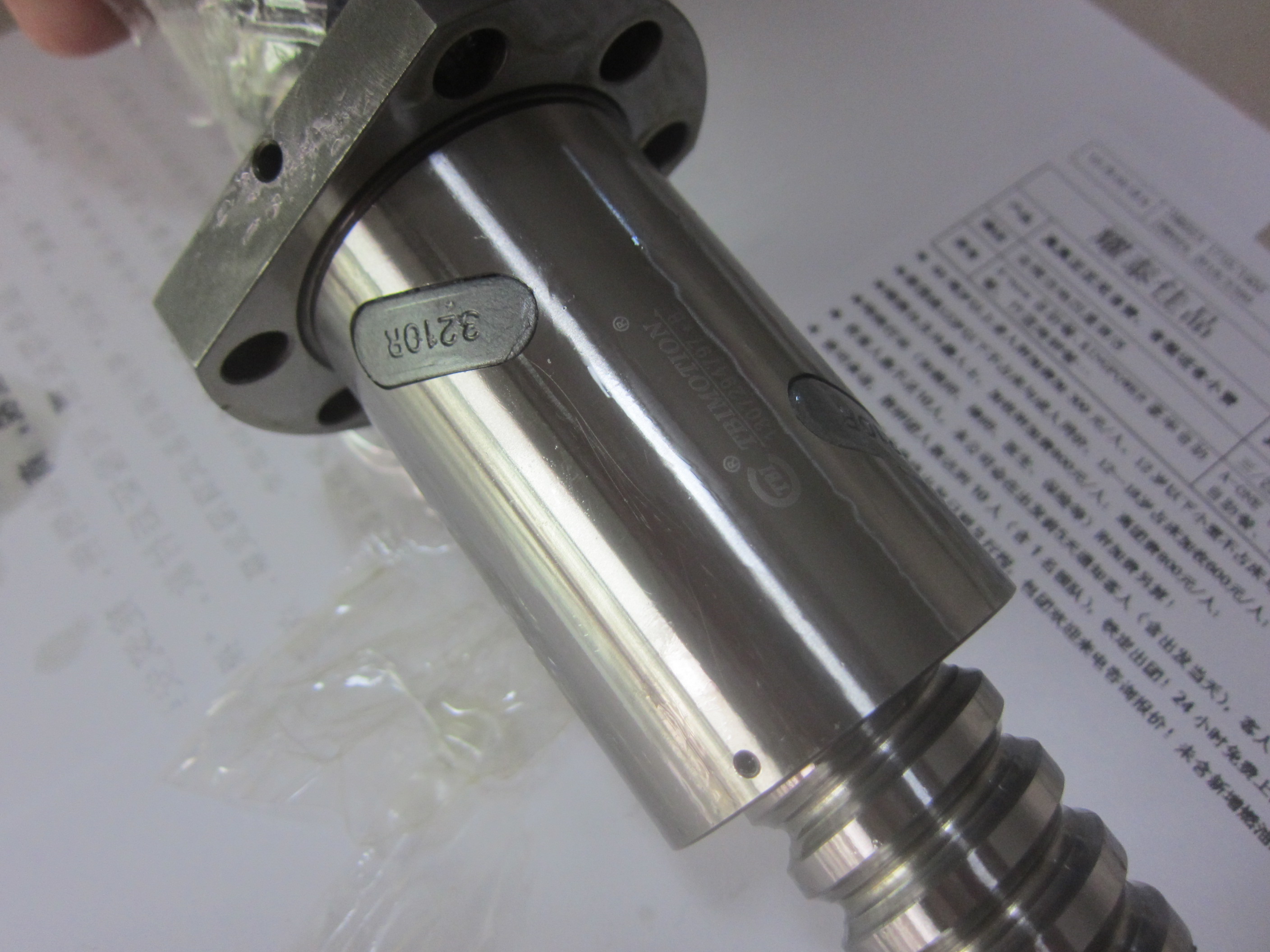

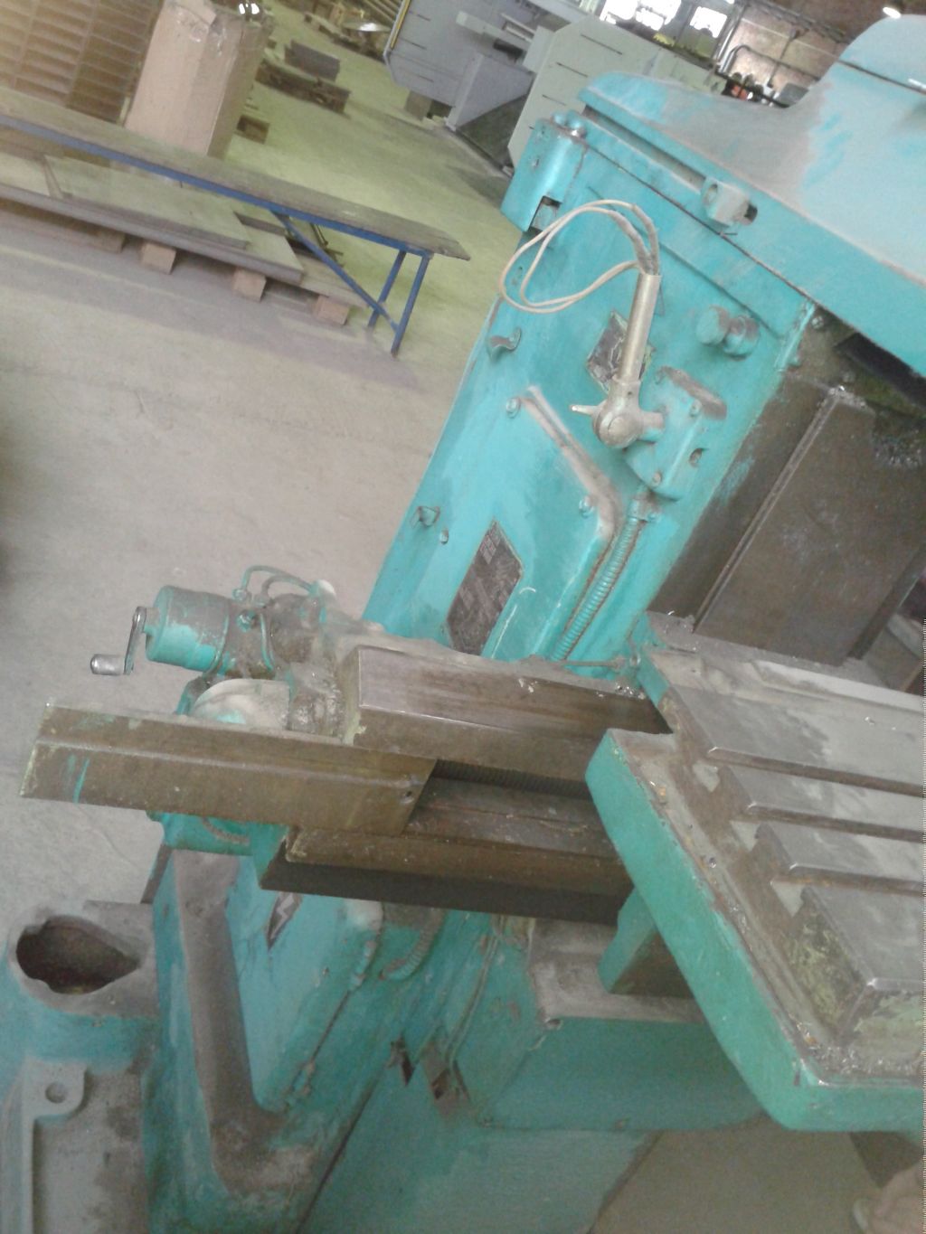

В прошлом году друг купил 676 станок. Состояние так себе. Родной шпиндель был треснутый. Геометрию выводили на заводе. У нас в городе еще жив станкостроительный завод им Седина. Брали под чпу. Хотелось оставить родной низко скоростной шпиндель. Но купить оказалось проблемно. На чипмейкере для 676 быстро выгребают. Решили поставить китйца. 4.5квт. Вместо родных винтов заказал швп TBI c5 c разделкой концов. Разделка была сделана на заводе TBI.

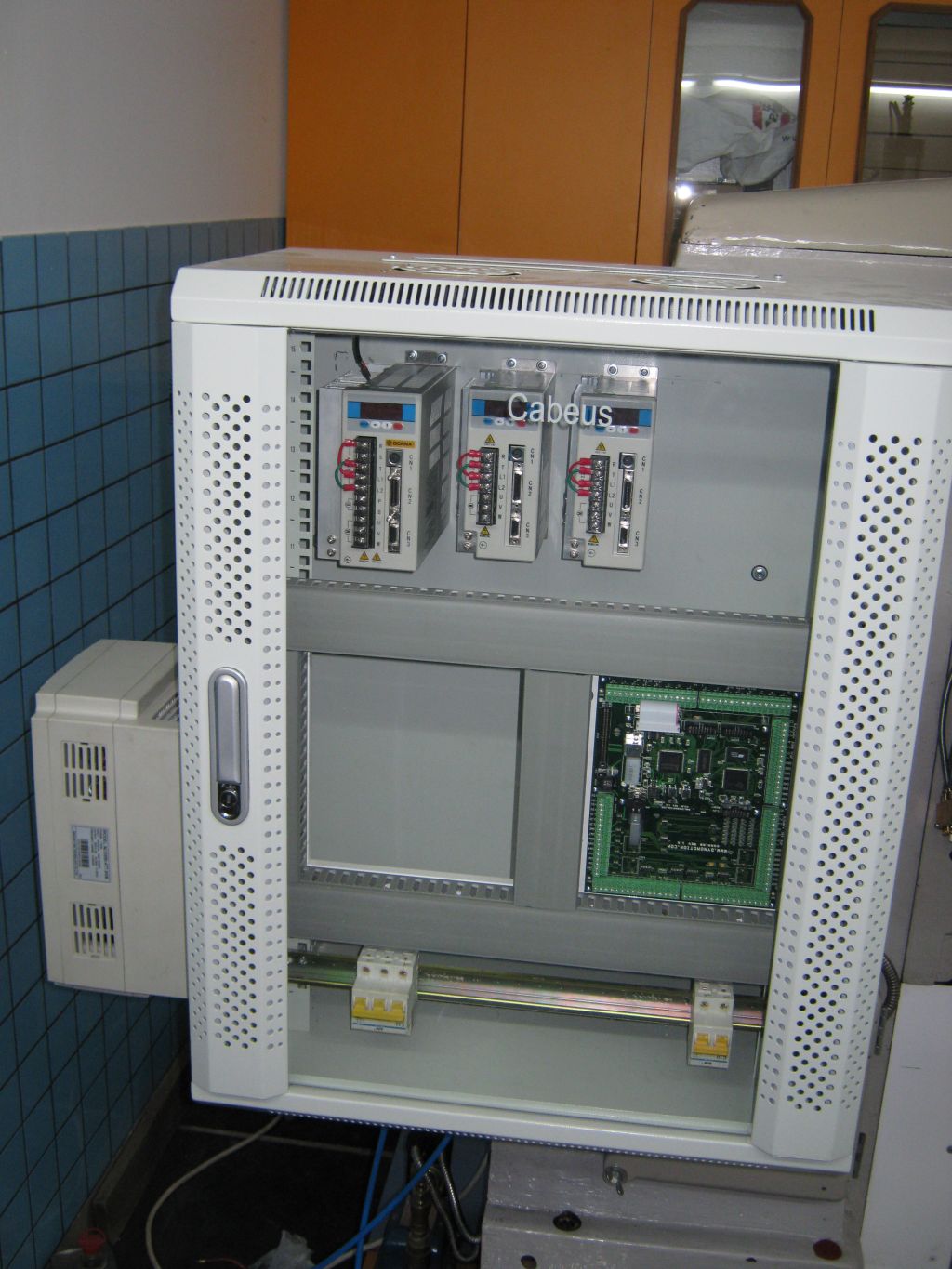

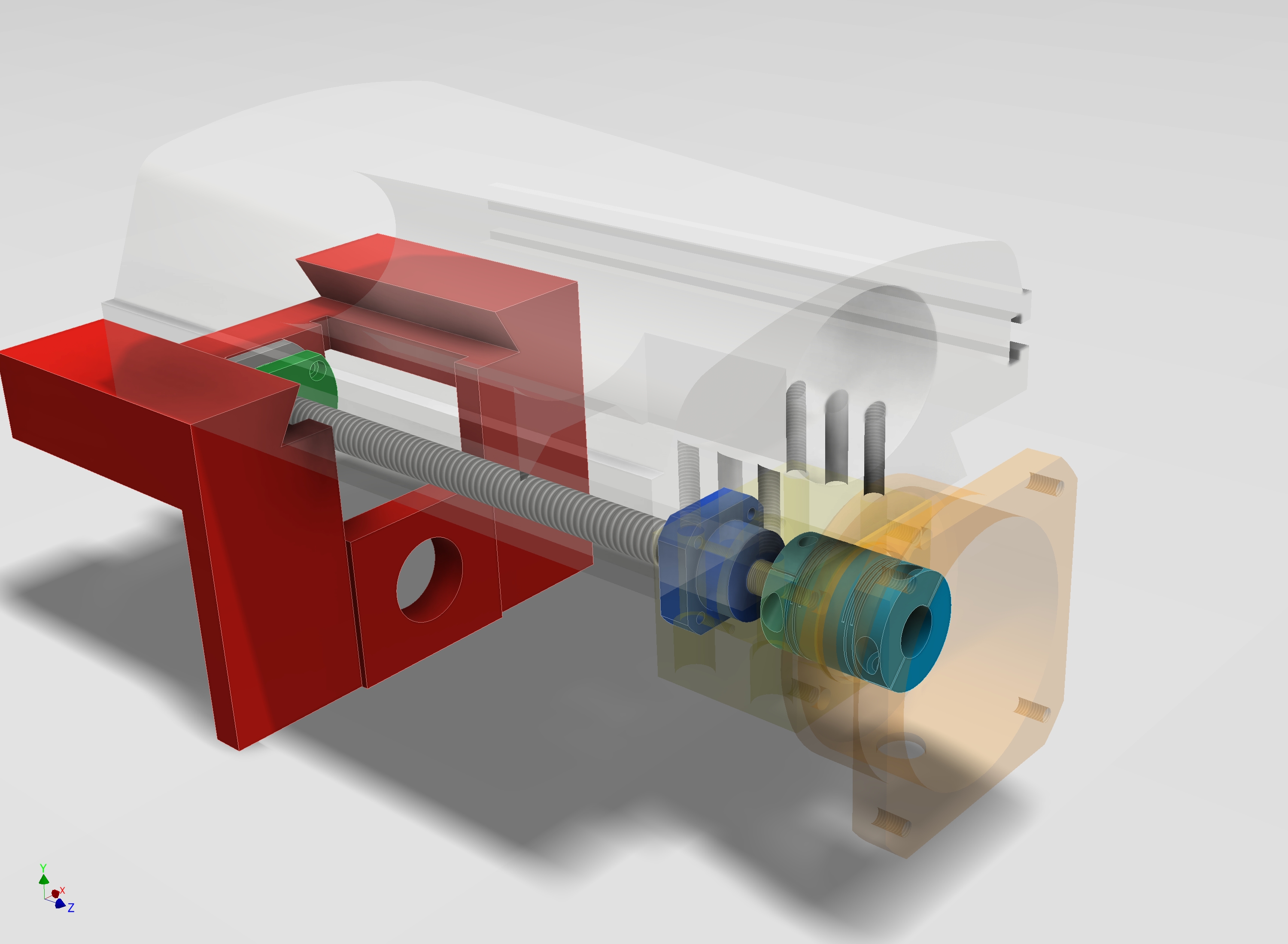

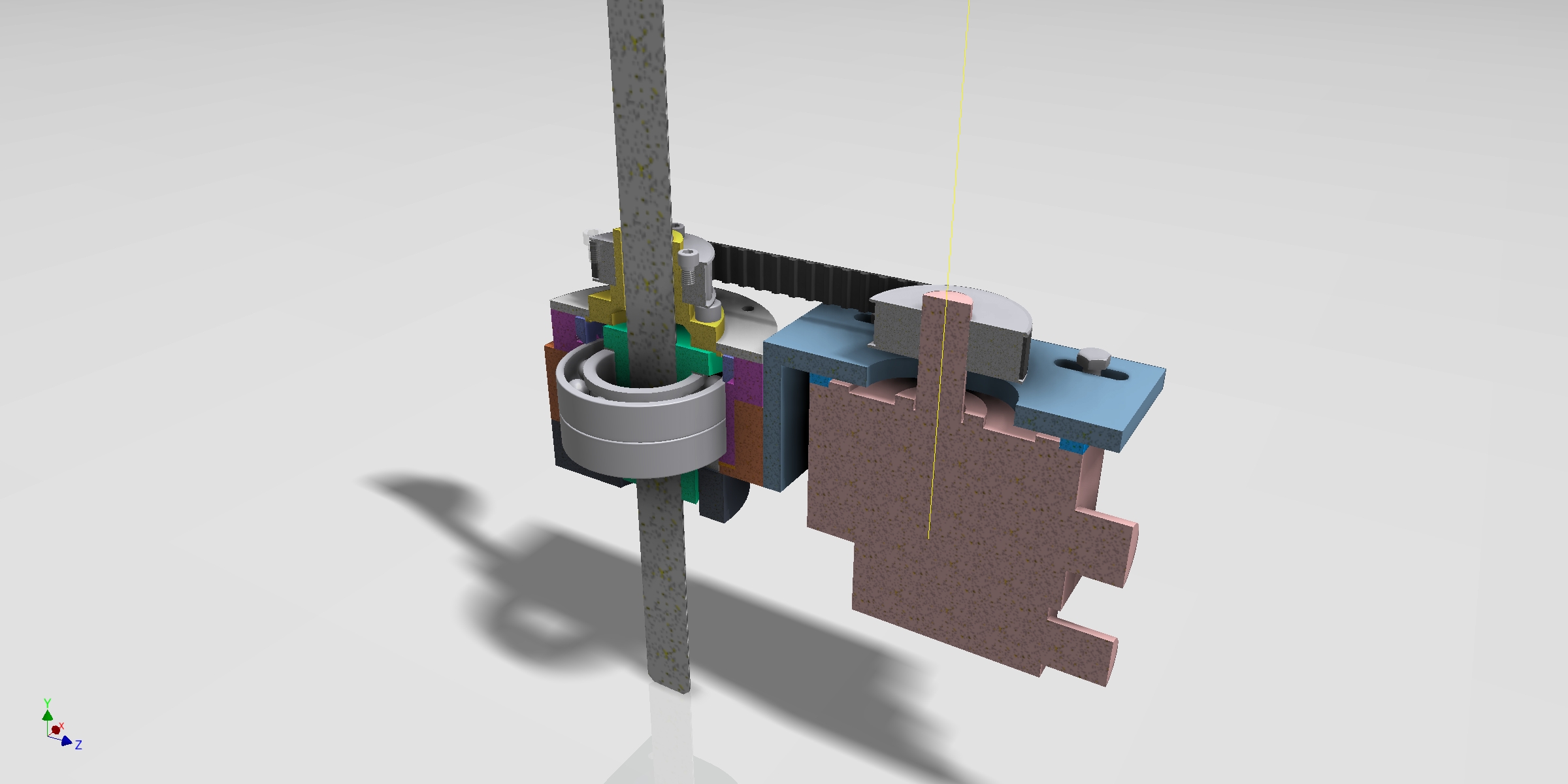

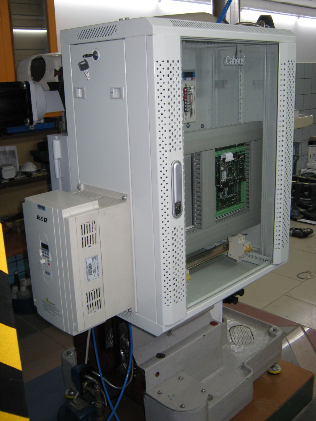

Контроллер будет KFLOP+KANALOG. Серваки китайские DORNA. На оси Z 1квт . На остальных 750вт.Серваки низкоскоростные 1000 об/мин. На Z вращающаяся гайка.
Скоро буду подключать KFLOP.....
Ну и фото.

Класс :good:
Дмитрий, швп какого размера ?
Смотрю и уже хочу такого себе, как донор 676 вполне бюджетный
at90
Сообщения: 647
Репутация: 174
Re: Модернизация 676 станка
Сообщение at90 »
на Z 3210. Остальные 2010

Все красиво, поздравляю! :)
at90, что фрезеровать думаете?
at90
Сообщения: 647
Репутация: 174
Сообщение at90 »

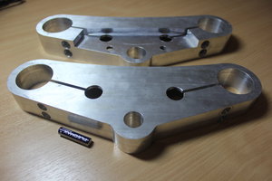

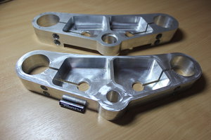

Хотелось бы все. Но в реале нужно дюраль и нержу.

at90,

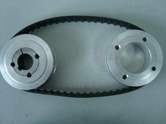

По какой причине выбрали шаг 10 на швп?
Привод без редукции?
Выглядит здорово!
ukr-sasha
Сообщения: 3343
Репутация: 2181
Откуда: Киев, Украина
Сообщение ukr-sasha »
Не владею информацией, но если нет системы смазки направляющих, то обязательно нужно делать.
Да, и ещё, высокоскоростной шпиндель по нерже потянет?
at90
Сообщения: 647
Репутация: 174
Сообщение at90 »
Система смазки на фото видна. Ручной насос. Масло подается и в швп.
Посмотрим как оно по нерже.
Шаг швп 10мм потому что только такие были 5го класса. Остальные ждать 40-50 дней. Привод без редукции, но серваки 1000 оборотов. Думаю хватит с запасом.
Буду запускать серваки в аналоговом режиме.

Не фоток нету. я попозже электронику поеду настраивать и пофоткаю.

Серва по Z без тормоза ?
По чем сервы обошлись ? Если не секрет .

киловатная серва 2700юаней.Без тормоза.
750ватт около 2300юаней. Это без доставки.

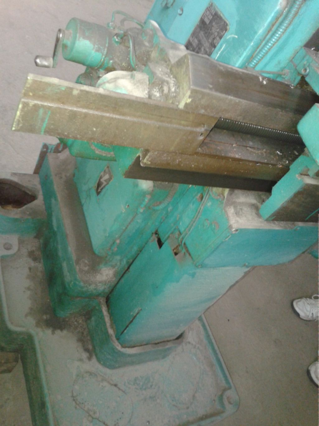

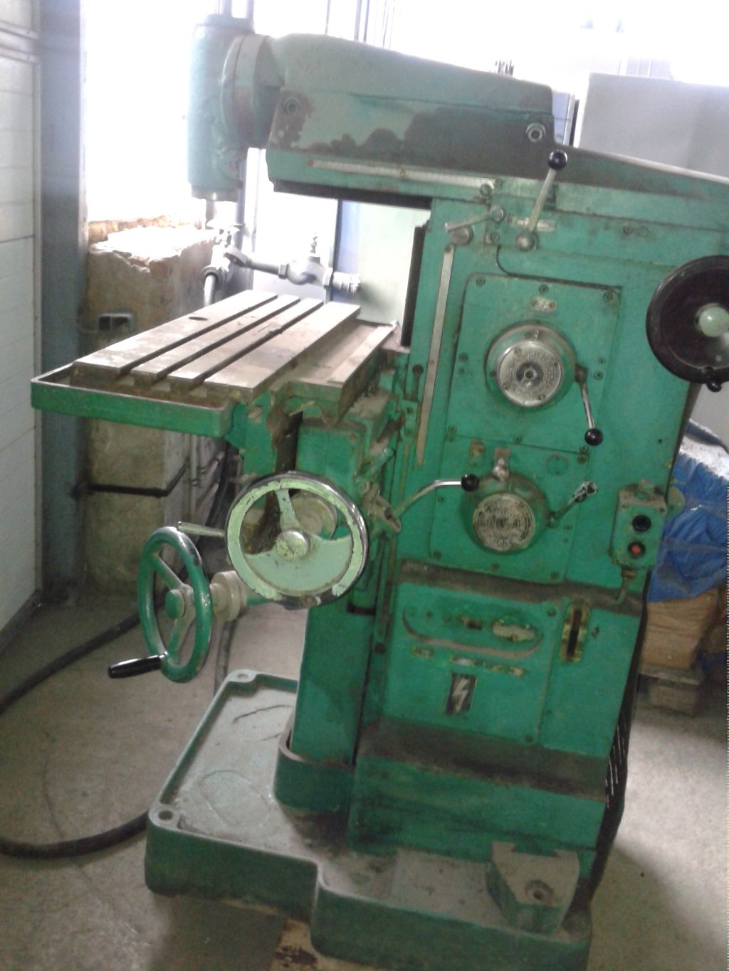

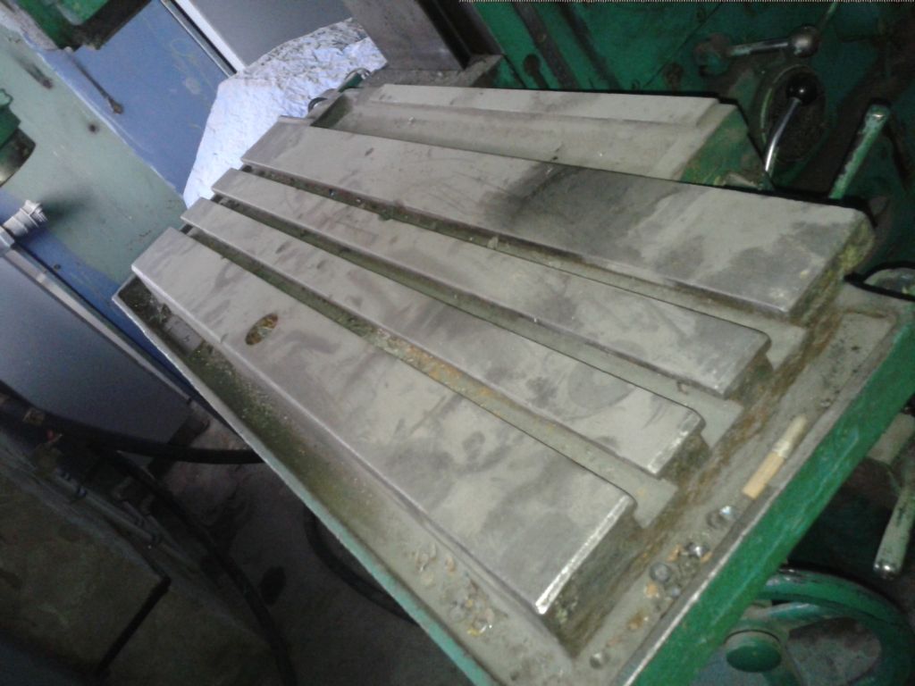

Вот фото станка в момент покупки. Обошелся около 30тыр.
Разница на лицо :)
Хорошо поработали
at90, геометрию вывести сколько стоит? Как цена станка :)

ну почти... около 20руб отдали. Но 676 в хорошем состояние стоит 50-120тыр. И не факт что его шабрить не придется.
