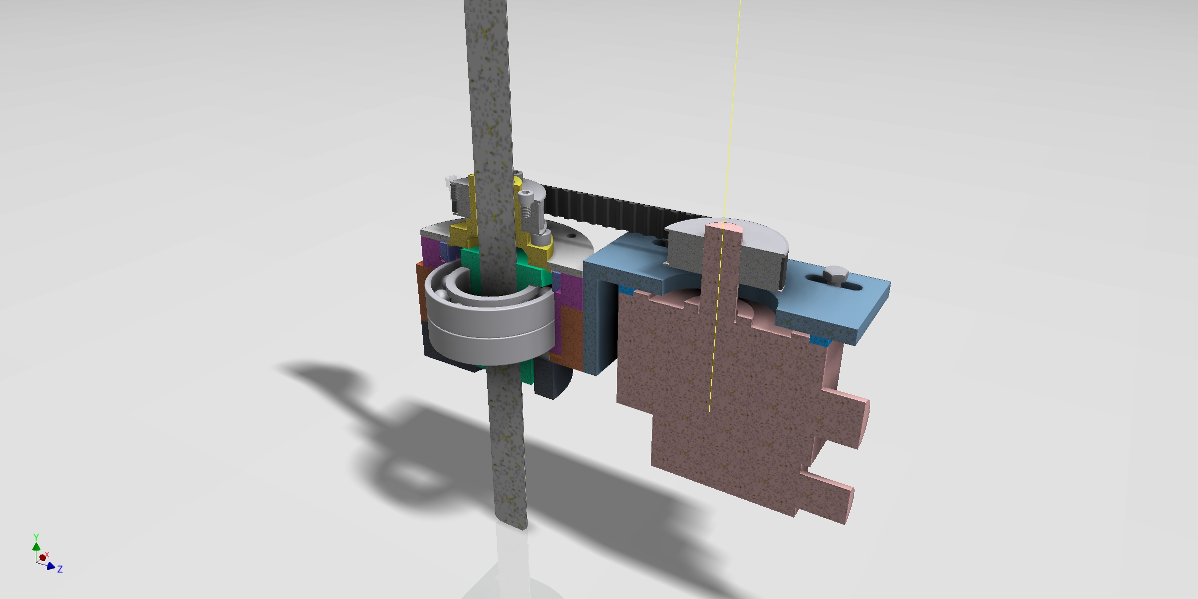

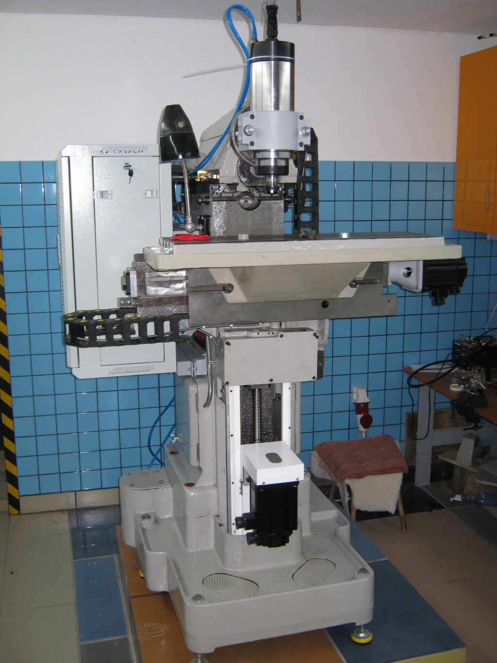

В прошлом году друг купил 676 станок. Состояние так себе. Родной шпиндель был треснутый. Геометрию выводили на заводе. У нас в городе еще жив станкостроительный завод им Седина. Брали под чпу. Хотелось оставить родной низко скоростной шпиндель. Но купить оказалось проблемно. На чипмейкере для 676 быстро выгребают. Решили поставить китйца. 4.5квт. Вместо родных винтов заказал швп TBI c5 c разделкой концов. Разделка была сделана на заводе TBI.

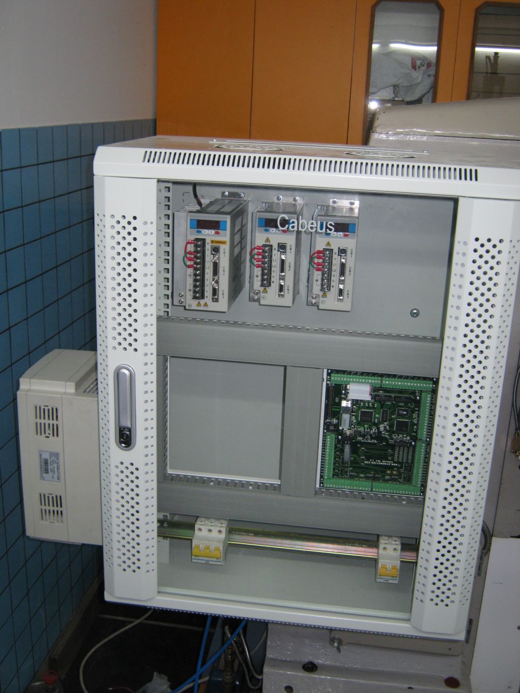

Контроллер будет KFLOP+KANALOG. Серваки китайские DORNA. На оси Z 1квт . На остальных 750вт.Серваки низкоскоростные 1000 об/мин. На Z вращающаяся гайка.
Скоро буду подключать KFLOP.....
Ну и фото.

Re: Модернизация 676 станка
Класс :good:
Дмитрий, швп какого размера ?
Смотрю и уже хочу такого себе, как донор 676 вполне бюджетный

на Z 3210. Остальные 2010
at90 писал(а): Геометрию выводили на заводе.
похоже шабровку делали :)
at90 писал(а):На чипмейкере для 676 быстро выгребают.
у нас в городе в пару местах есть 676 675 со шпинделями, после 6т80ш 676 хлипкими кажутся :)

Габариты тоже важны. станок стоит в гараже.

Все красиво, поздравляю! :)
at90, что фрезеровать думаете?

Хотелось бы все. Но в реале нужно дюраль и нержу.

at90,
По какой причине выбрали шаг 10 на швп?
Привод без редукции?

Шаг швп 10мм потому что только такие были 5го класса. Остальные ждать 40-50 дней. Привод без редукции, но серваки 1000 оборотов. Думаю хватит с запасом.
Буду запускать серваки в аналоговом режиме.

Серва по Z без тормоза ?
По чем сервы обошлись ? Если не секрет .

киловатная серва 2700юаней.Без тормоза.
750ватт около 2300юаней. Это без доставки.

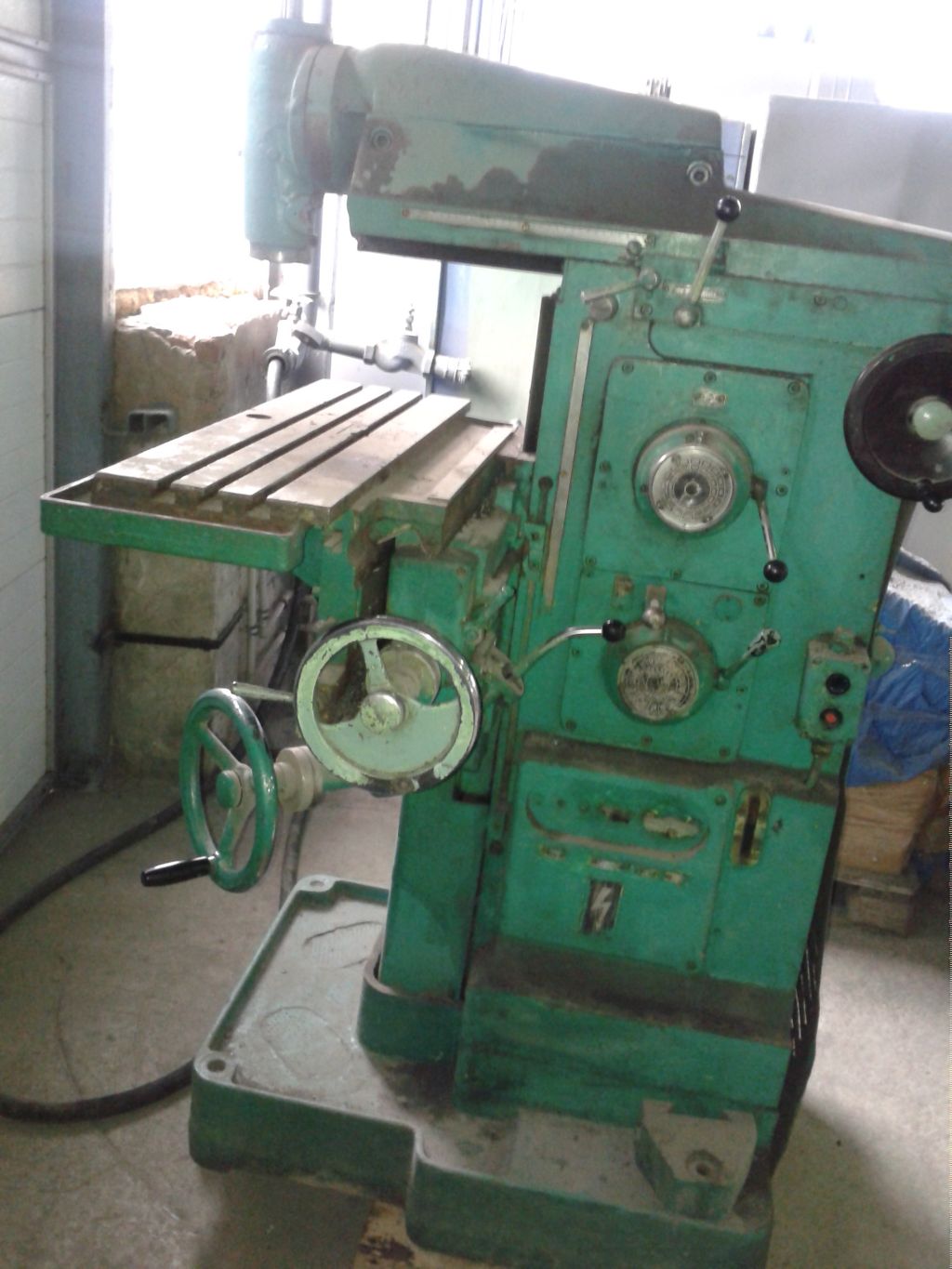

Вот фото станка в момент покупки. Обошелся около 30тыр.
Разница на лицо :)
Хорошо поработали
