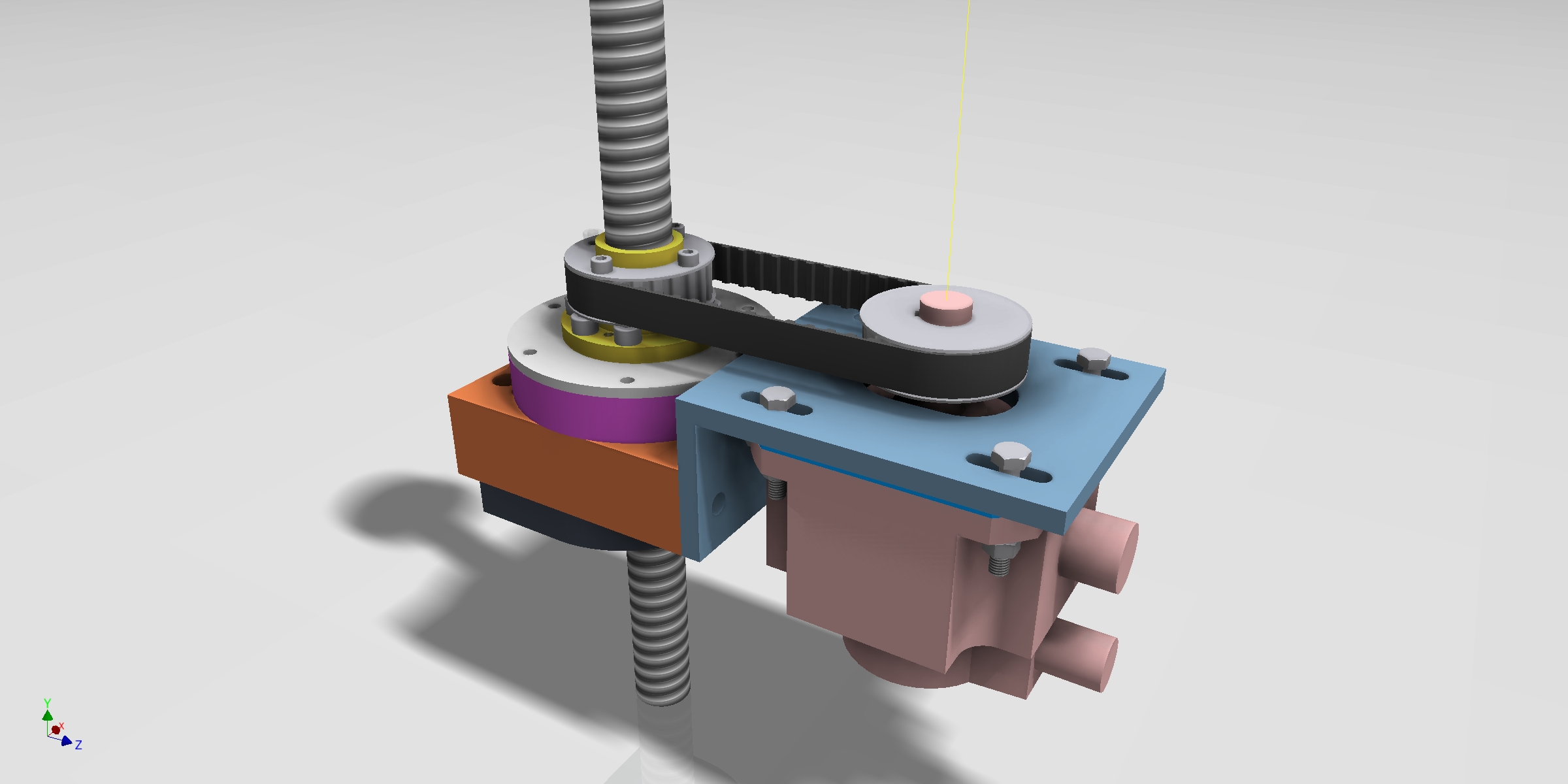

В прошлом году друг купил 676 станок. Состояние так себе. Родной шпиндель был треснутый. Геометрию выводили на заводе. У нас в городе еще жив станкостроительный завод им Седина. Брали под чпу. Хотелось оставить родной низко скоростной шпиндель. Но купить оказалось проблемно. На чипмейкере для 676 быстро выгребают. Решили поставить китйца. 4.5квт. Вместо родных винтов заказал швп TBI c5 c разделкой концов. Разделка была сделана на заводе TBI.
Контроллер будет KFLOP+KANALOG. Серваки китайские DORNA. На оси Z 1квт . На остальных 750вт.Серваки низкоскоростные 1000 об/мин. На Z вращающаяся гайка.
Скоро буду подключать KFLOP.....
Ну и фото.

Дмитрий, швп какого размера ?

на Z 3210. Остальные 2010

at90,
По какой причине выбрали шаг 10 на швп?
Привод без редукции?

Система смазки на фото видна. Ручной насос. Масло подается и в швп.
Посмотрим как оно по нерже.
Шаг швп 10мм потому что только такие были 5го класса. Остальные ждать 40-50 дней. Привод без редукции, но серваки 1000 оборотов. Думаю хватит с запасом.
Буду запускать серваки в аналоговом режиме.

Серва по Z без тормоза ?
По чем сервы обошлись ? Если не секрет .

киловатная серва 2700юаней.Без тормоза.
750ватт около 2300юаней. Это без доставки.
Вот фото станка в момент покупки. Обошелся около 30тыр.
