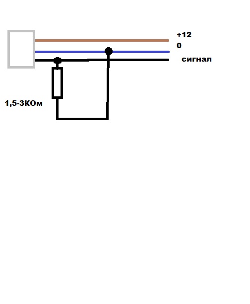

miva писал(а):Убрал все датчики и подсоединил провод напрямую от +12В в клемму. Сработка есть! Цепляю датчик : кричневый "+12" , синий "-" , черный завожу в клемму - не работает...Не могу "въехать",я правильно подключаю
miva писал(а):Вот так подсоединяю датчики , это правильно?
= Нет
Надо как на рисунке. И кнопка E-Stop должна быть нормально замкнута.
Схемка.jpg (4099 просмотров) <a class='original' href='./download/file.php?id=22825&mode=view' target=_blank>Загрузить оригинал (17.72 КБ)</a>
