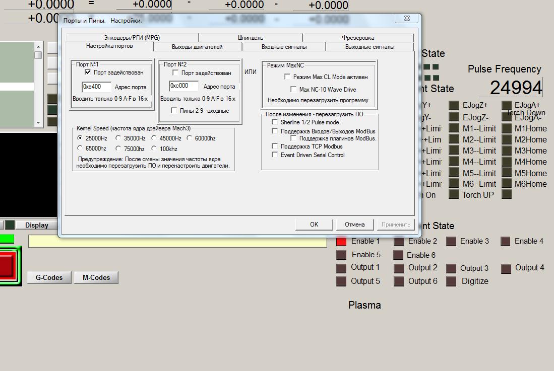

Не могу настроить датчики База и Предел. Использую датчики Норм Закр. PNP. Матч не показывает сработку концевых датчиков в закладке Диагностика. Сработки в этом меню не происходит. Кнопка Е-стоп работает нормально.Знаю , что проблема пустяковая, но я запутался как в трех соснах Подскажите где я что пропустил в настройке?
выходные сигналы.jpg (4113 просмотров) <a class='original' href='./download/file.php?id=22793&mode=view' target=_blank>Загрузить оригинал (63.17 КБ)</a>
общие настройки.jpg (4113 просмотров) <a class='original' href='./download/file.php?id=22794&mode=view' target=_blank>Загрузить оригинал (209.25 КБ)</a>
порты и пины 2.jpg (4113 просмотров) <a class='original' href='./download/file.php?id=22795&mode=view' target=_blank>Загрузить оригинал (91.34 КБ)</a>
порты и пины.jpg (4113 просмотров) <a class='original' href='./download/file.php?id=22796&mode=view' target=_blank>Загрузить оригинал (109.89 КБ)</a>
Схема подключения датчиков.JPG (4113 просмотров) <a class='original' href='./download/file.php?id=22797&mode=view' target=_blank>Загрузить оригинал (49.82 КБ)</a>

На 3й фотке есть кнопка автонастройка входов жмешь ее, выбираешь сигнал, запускаешь срабатываешь концевик если Мач его увидит то сам пропишет, нет значит у тебя не срабатывает концевик или не прописан порт или звезды не так совпали.

Вы сможете по настройкам но втором рисунке посмотреть все правильно? Использовать буду для плазмы
Сообщения: 34042
Re: Помогите пожалуйста с настройкой баз!
Жмешь кнопку автонастройка и выкладываешь скринтош.
