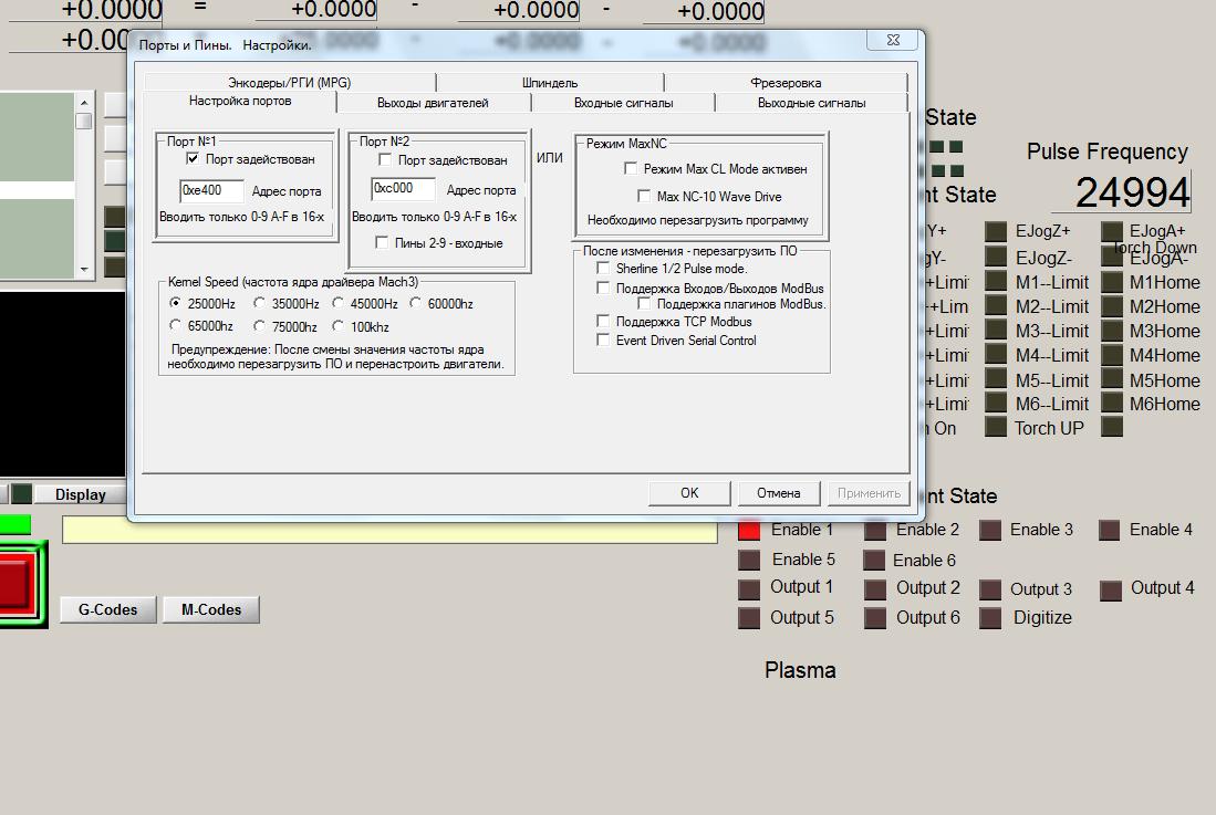

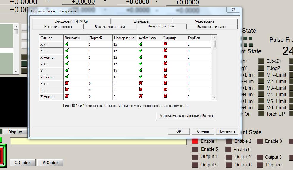

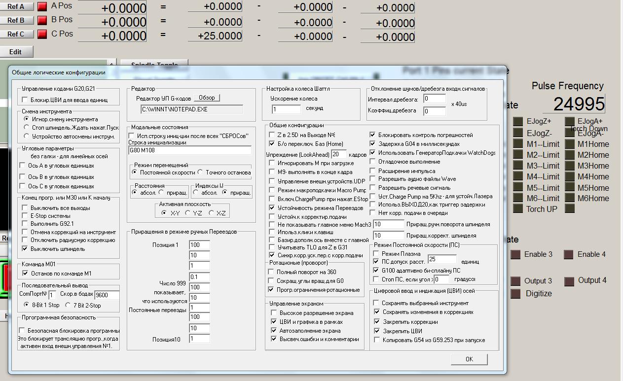

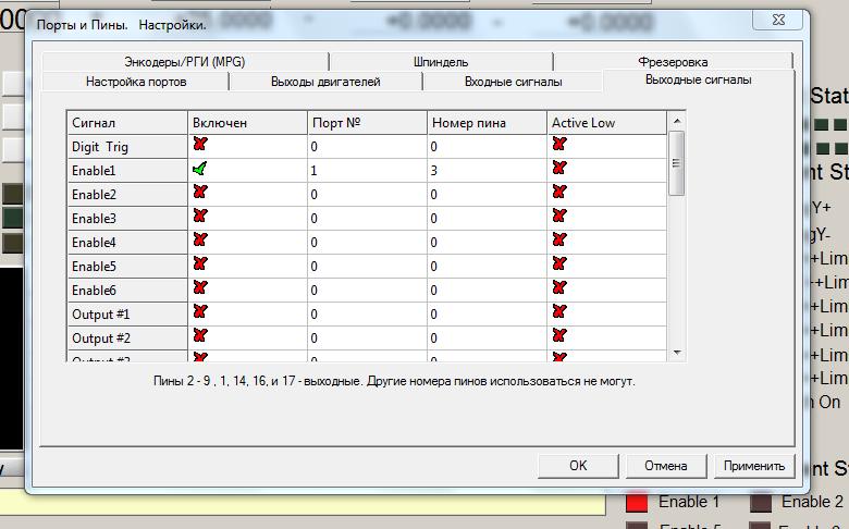

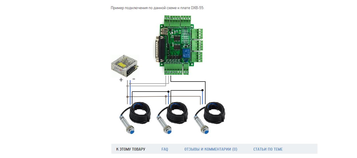

Не могу настроить датчики База и Предел. Использую датчики Норм Закр. PNP. Матч не показывает сработку концевых датчиков в закладке Диагностика. Сработки в этом меню не происходит. Кнопка Е-стоп работает нормально.Знаю , что проблема пустяковая, но я запутался как в трех соснах Подскажите где я что пропустил в настройке?

Схема подключения датчиков.JPG (4288 просмотров) <a class='original' href='./download/file.php?id=22797&mode=view' target=_blank>Загрузить оригинал (49.82 КБ)</a>

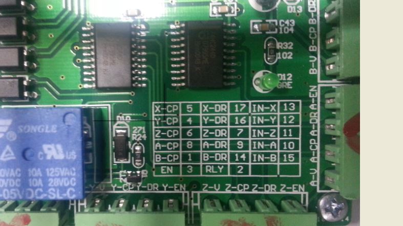

В соответствии с этой таблицей настраивал Пины
Распиновка.JPG (4287 просмотров) <a class='original' href='./download/file.php?id=22798&mode=view' target=_blank>Загрузить оригинал (68.07 КБ)</a>
Re: Помогите пожалуйста с настройкой баз!

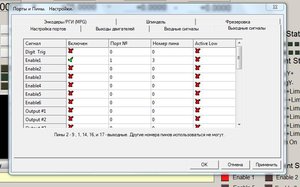

На 3й фотке есть кнопка автонастройка входов жмешь ее, выбираешь сигнал, запускаешь срабатываешь концевик если Мач его увидит то сам пропишет, нет значит у тебя не срабатывает концевик или не прописан порт или звезды не так совпали.

Вы сможете по настройкам но втором рисунке посмотреть все правильно? Использовать буду для плазмы
Жмешь кнопку автонастройка и выкладываешь скринтош.
miva писал(а):Вы сможете по настройкам но втором рисунке посмотреть все правильно?
а что смотреть если работало неделю назад, а теперь нет. Что изменилось?

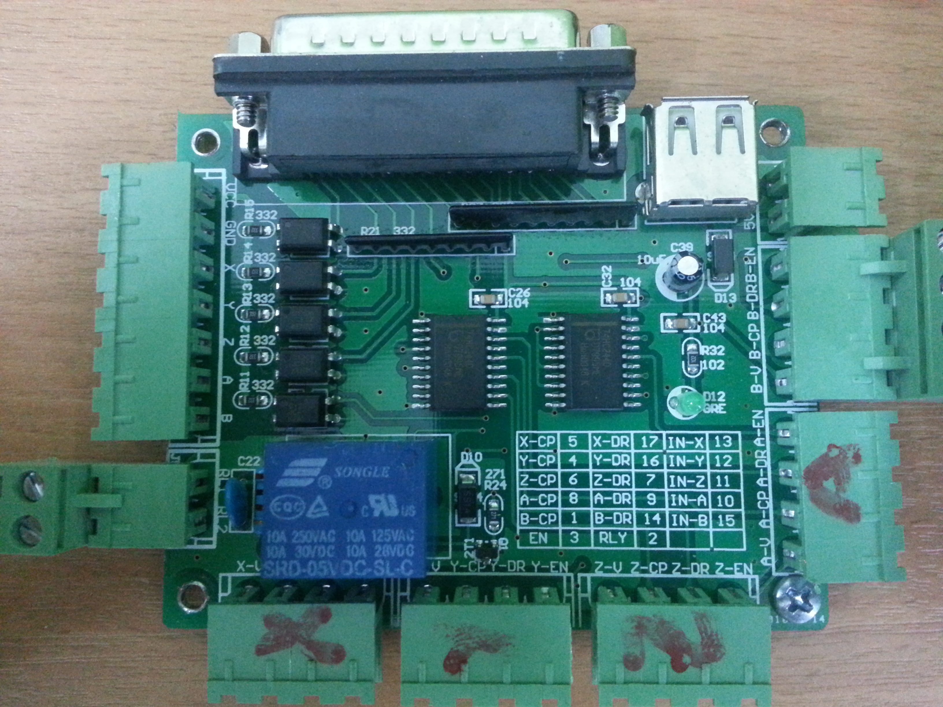

Дело было так : Подключил станок , отладил Ось Х с А . Затем проверил сработку Лимитов на Y. Все норм.Сделал прогон с настройкой отступа по оси X. Начал прогонять Y - датчик База не сработал. Проверил прикосновением металла - в Матче ноль эмоций. Проверил коммутацию - норм. На Самом датчике светодиод срабатывает. Напряжение между контрольным и питанием пропадает ( при контакте с поверхностью).Переустановил матч раз пять или больше. Последнюю установленная версия скачена с оф.сайта. На данный момент на столе лежит плата коммутации с подсоединенными датчиками по одному на вход платы DXB-55 как на схеме . Работает только Е-стоп. Оптроны впорядке, проверил... Че делать?

Последняя фотка с датчиками из первого поста, правильная? Так вообще работать не должно. Или каждый датчик запускает последующий по цепочке?

выброси свои идуктивные датчики и временно замыкай нужные контакты на плате проводком. Вот когда все заработает прикрутишь индуктивные датчики.

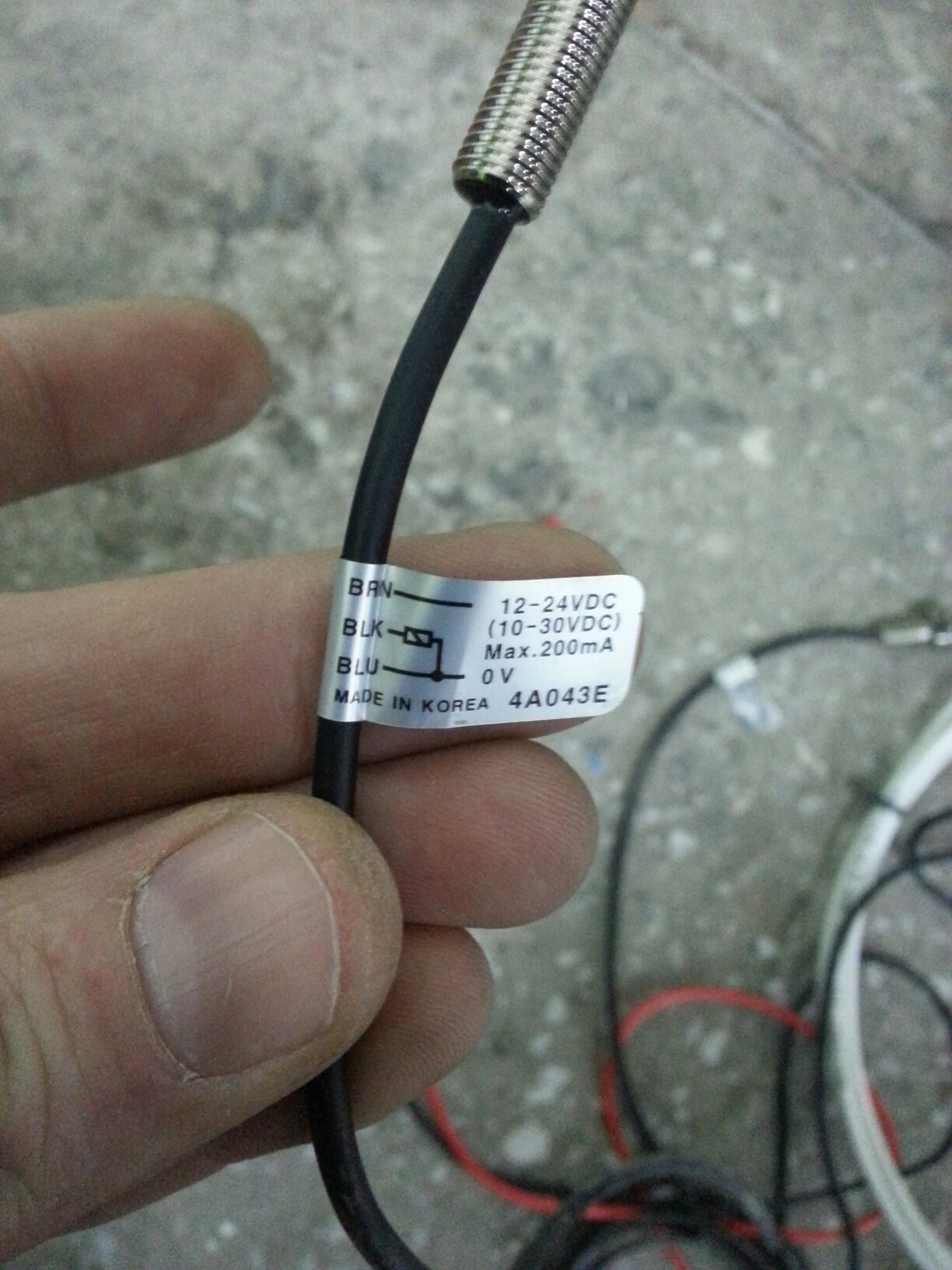

Убрал все датчики и подсоединил провод напрямую от +12В в клемму. Сработка есть! Цепляю датчик : кричневый "+12" , синий "-" , черный завожу в клемму - не работает...Не могу "въехать",я правильно подключаю?

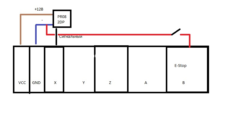

Вот так подсоединяю датчики , это правильно?
Схема подключения датчика.jpg (4225 просмотров) <a class='original' href='./download/file.php?id=22810&mode=view' target=_blank>Загрузить оригинал (25.5 КБ)</a>

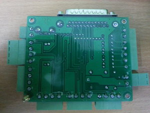

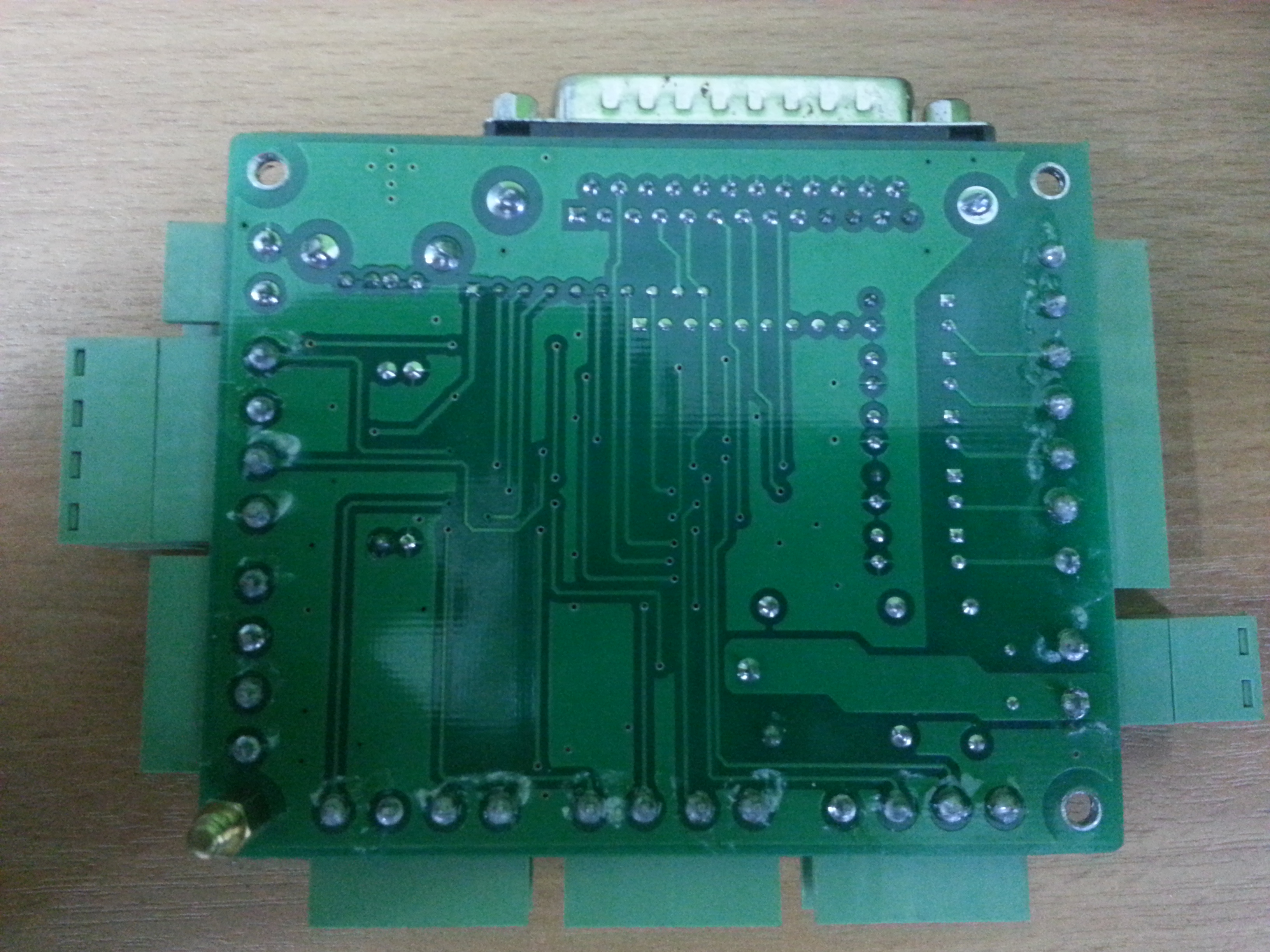

У вас датчик с выходом PNP. Чтобы знать, как его правильно подключать, нужна схема интерфейсной платы. Может помочь фотография обеих сторон платы с достаточным разрешением, чтобы были видны надписи и дорожки.

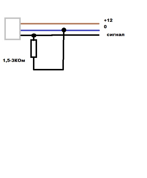

Как вариант , померь напряжение которое выходит с датчика, когда он с щунтом и без
Или поставь на выход светодиод, если нет тестера :)
Так будешь знать какой идет сигнал с датчика
Сообщение wldev »
miva писал(а):Убрал все датчики и подсоединил провод напрямую от +12В в клемму. Сработка есть! Цепляю датчик : кричневый "+12" , синий "-" , черный завожу в клемму - не работает...Не могу "въехать",я правильно подключаю
miva писал(а):Вот так подсоединяю датчики , это правильно?
= Нет
Надо как на рисунке. И кнопка E-Stop должна быть нормально замкнута.

Эксперементирую с одним датчиком PR08-2DP на один вход.
При контакте с металлом замеряю напряжение между:
коричневым и черным - напряжение 0В
Синим и черным - напряжение 12В
Без контакта с металлом:
коричневым и черным - напряжение 12В
Синим и черным - напряжение 3-4В
При этой схеме Мач не реагирует.
Вместо датчика подсоединил провод напрямую от 12В на клему X или
Y, - Мач3 работает.
Я правильно подсоединил датчики?
