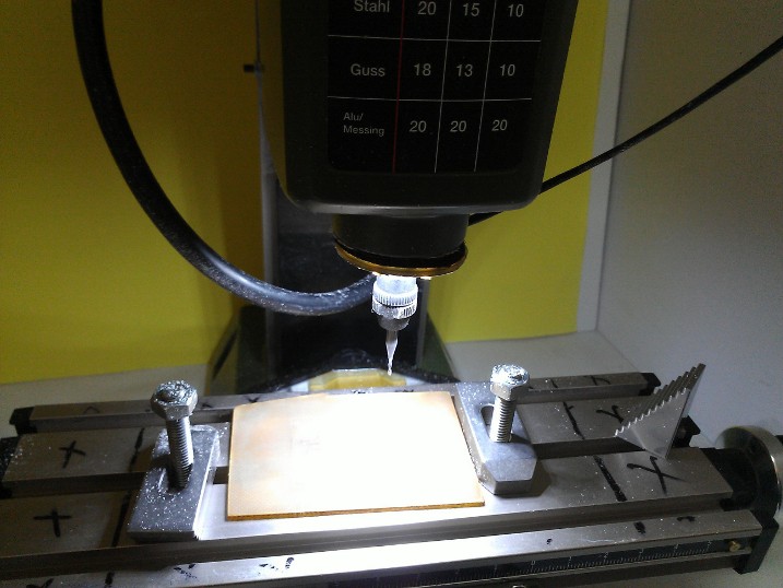

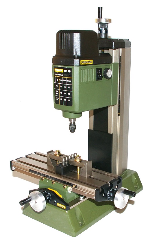

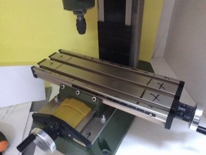

Недавно в одном из топиков возник вопрос по поводу данного станка, и его переделки в ЧПУ. Вот решил рассказать про данный станок.

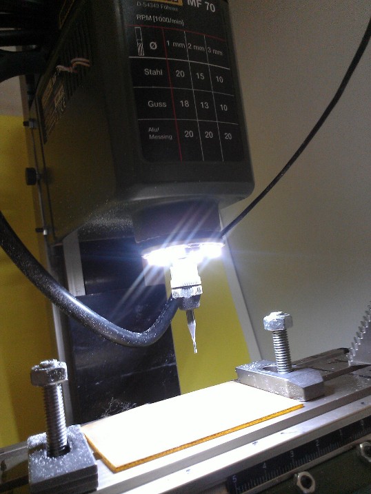

Выглядит он следующим образом: Самый большой плюс в том что он ну очень мало занимает места, а для большинства вполне поделок хватает. Но для обработки доступен не весь рабочий стол, по следующей фотке: Маркером я отметил ту часть которая уже недоступна для обработки.

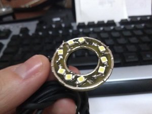

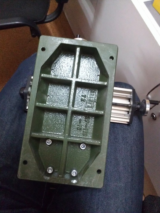

Так-же при работе не хватает света, поэтому пришлось добавить подсветку: Вес станочку придает станина, к которой прикручена стойка: На данной стойке есть удобная линейка, которую можно передвигать на всем протяжении: Рабочий стол прикручивается к станине: 4-мя шестигранными винтами, и по оси X есть так-же линейка, которую можно двигать на всем протяжении.

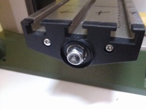

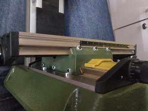

Желтыми крышками винт передвижения стола по оси Y закрывается от мусора, но очень мелкий мусор все равно попадает туда, люфт по обоим осям регулируется с помощью 6 шестигранных болтиков с фиксирующими гайками, но со временем все рано люфт начинает появляться, и самое сложное это найти баланс между тем как затянуть эти болты, и легкостью верчения ручек для перемещения стола. По оси X для перемещения стола полностью с одной стороны в другую необходимо выполнить 200 вращений, и туго затянутые болты эту процедуру усложняют. А так-же с противоположной стороны от ручек вращения мы имеем следующее: что тоже очень влияет на легкость вращения.

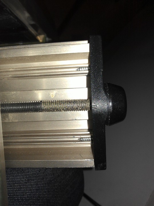

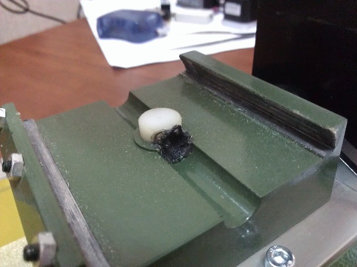

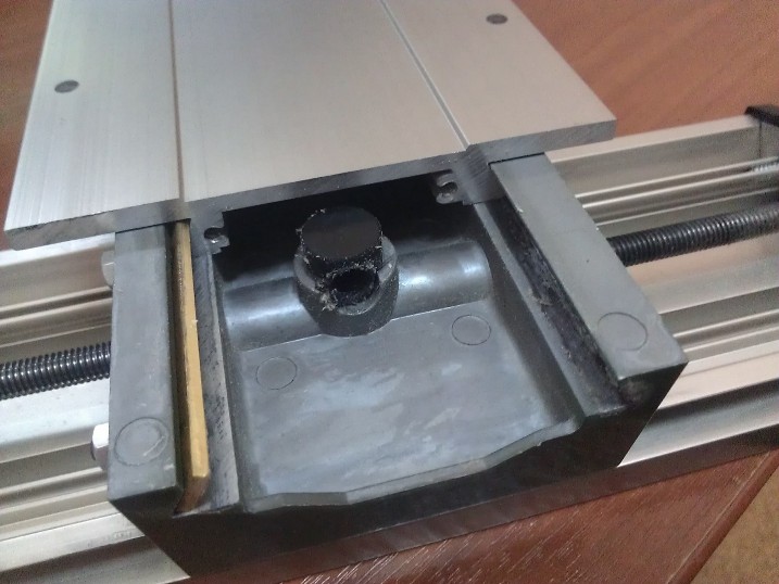

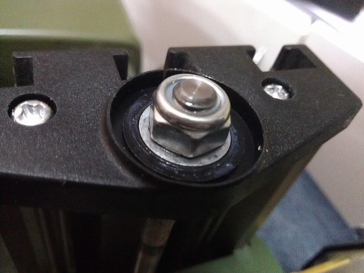

Винт перемещения стола по оси X защиты от пыли не имеет, и в результате имеем следующее: Т.к. винт ещё и с масле, то немного усложняет чистку.

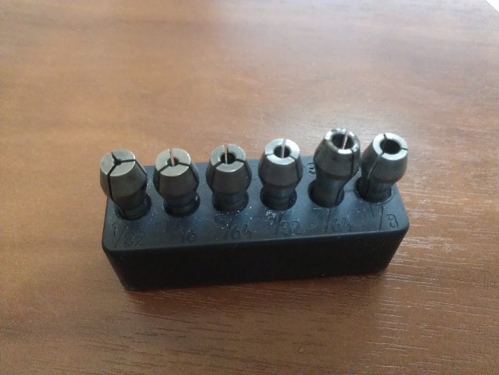

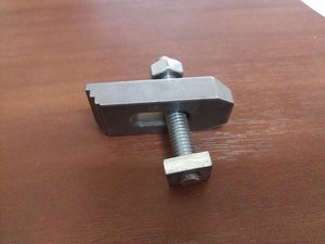

В месте со станком идет набор креплений для сверл, фрез вот такой: И набор для удержания материала: Но вот с ним бывают небольшие сложности, квадратная гайка вставляется в стол, винт в неё закручиваю на 70%, но в процессе затяжки детали, винт бывает прокручивается, да так что начинает выходить из неё и упираться, для прощего понимания вот для примера рисунок: Оранжевым нарисовал винт, а синим гайку, и происходит такая фиксация, что потом приходиться плоскогубцами выкручивать винт.

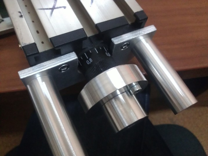

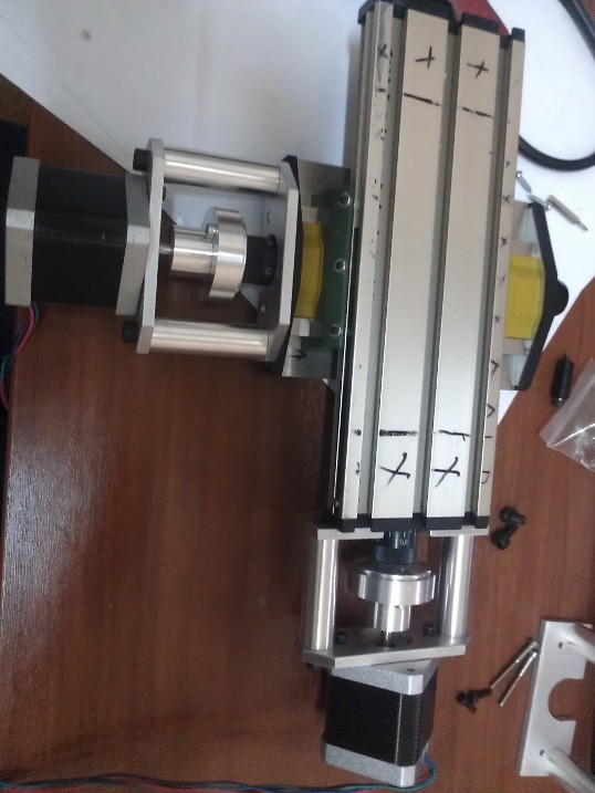

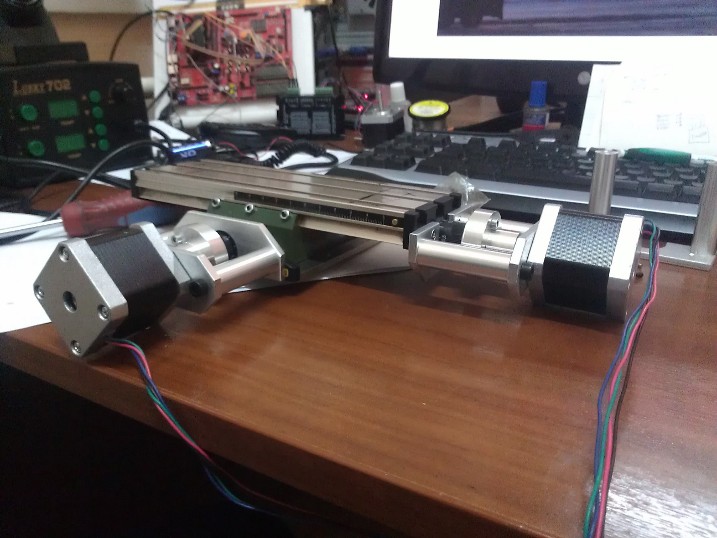

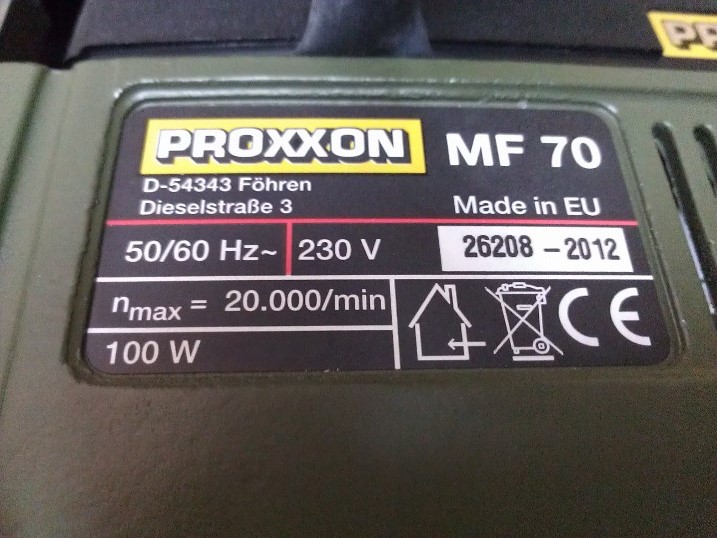

Для возможности превращения станка в ЧПУ есть специальный кит-набор: Станок имеет вот такой шильдик: По которому можем увидеть что максимальные обороты 20000 тысяч, а вот минимальные 5000 в результате чего, для работы с некоторой пластмассой возникают сложности, в виде налипшей пластмассы.

selenur писал(а):Винт перемещения стола по оси X защиты от пыли не имеет, и в результате имеем следующее:
А из чего гайки? Бронзовые? Слышал, что у них вроде крепление не ахти какое.

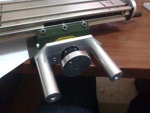

selenur писал(а):Для возможности превращения станка в ЧПУ есть специальный кит-набор:
Т.е. просто этими штуками на ручкинадевается и все? Удобно :).
selenur писал(а):но в процессе затяжки детали, винт бывает прокручивается, да так что начинает выходить из неё и упираться, для прощего понимания вот для примера рисунок
Лучше всего иметь либо болты с квадратными шляпками, либо набор болтов под разные толщины материала...

Nick писал(а):А из чего гайки? Бронзовые? Слышал, что у них вроде крепление не ахти какое.
И близко бронзой не пахнет, вот гайка которой прикручена ось X Сейчас решил заодно посмотреть за что винт оси X цепляется, что-бы двигать стол:
да, да.... если не догадались это пластмасса в смазке :-)
Nick писал(а):Т.е. просто этими штуками на ручкинадевается и все?
Время установки/снятия кит-набора 10 минут, в начале прикручивается болтами крепление мотора к столу, потом на ручки эти штуки, и в конце шаговики, что в принципе удобно :-)

selenur писал(а):да, да.... если не догадались это пластмасса в смазке
Это скорее всего капролон. Смазку ему лучше всего графитовую пихать!
ЗЫ я как раз проэту гайку и спрашивал.... мда... удручает... никакой компенсации люфта... а как она крепится?

Nick писал(а):а как она крепится?
Похоже так-же как и с другой стороны оси Y: Вставлена в специальный паз, с небольшим усилием :-)

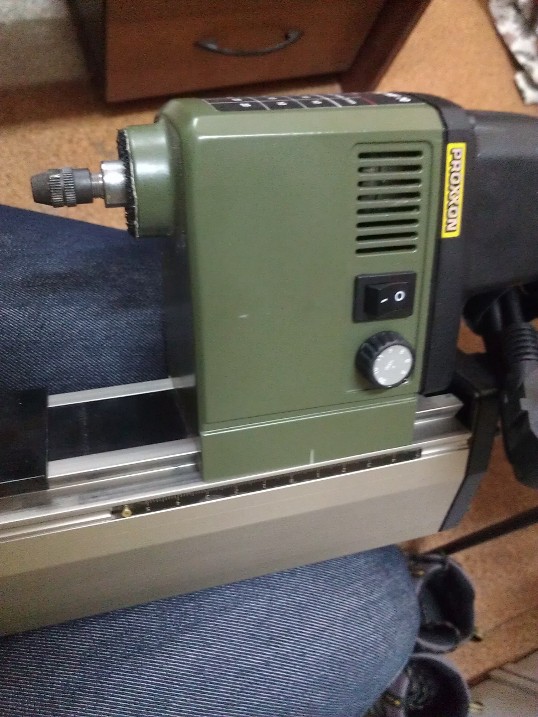

Жаль на спинку не уложить то еще бы и токарный был )))

selenur писал(а):Похоже так-же как и с другой стороны оси Y:
А вот это похоже на графитированный капролон - у него трение по металлу гораздо меньше, чем у обычного, этот может работать даже без смазки... но лучше намазать :). Странно, что на осях гайки разные...

Maxekb77 писал(а):Жаль на спинку не уложить то еще бы и токарный был )))
Вообще-то ложиться, если стол снять и сделать крепление :-)
но это конечно через чур :-)

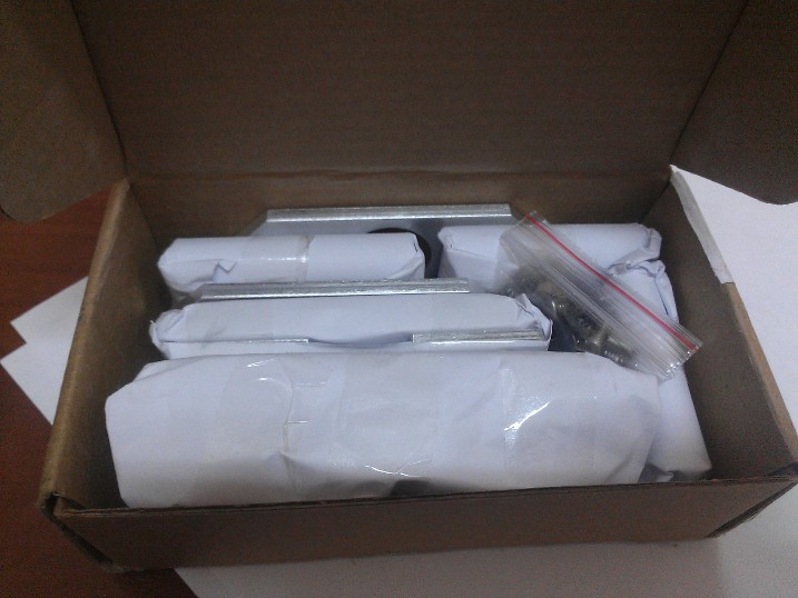

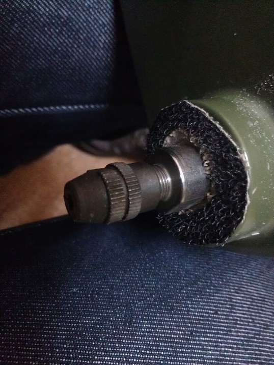

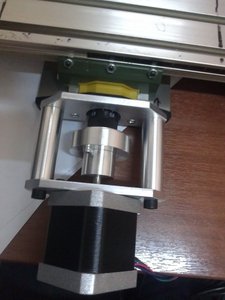

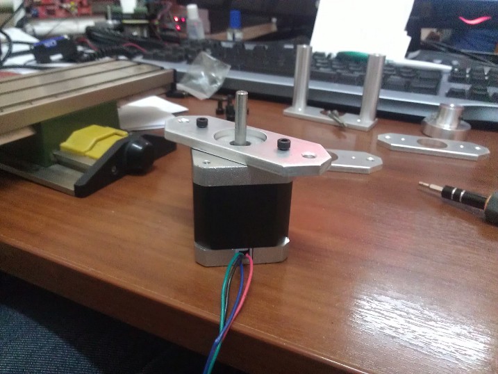

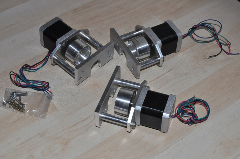

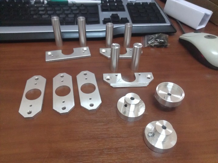

Получил посылку с кит набором, оказалась ну совсем крохотная коробочка: И очень хорошо упакована: А так уже выглядит распакованная: И вот начался заветный процесс установки, выкрутил старые короткие болтики, и закрепил конструкцию более длинными. Снял ручки с крутилок, и надел на них переходники, причем расточены изнутри они настолько точно, что наделись легко, но при этом абсолютно без люфта.

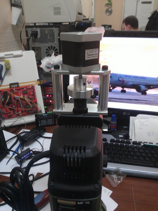

После этого закрепил крепления на моторе: и выяснилось что из 5 купленных в Китае моторов у 2-х погнуты оси немного, и видны вмятины, но слава богу что я перестраховался и взял с запасом, в первом прототипе самодельного крепления это не сильно мешало, т.к. конструкция была из жести, и прогибалась, то тут все очень точно выполнено, и косые оси не подходят.
Ну и дальше просто фото без комментариев: Вот такой кит-наборчик :-)

selenur писал(а):и выяснилось что из 5 купленных в Китае моторов у 2-х погнуты оси немного, и видны вмятины,
Жестко... это что же с ними надо было делать, чтобы оси погнуть?
Кстати, на китовом креплении посадка под движок есть или просто большое отверстие?

Nick писал(а):Жестко... это что же с ними надо было делать, чтобы оси погнуть?
С Китая переслать через почту России :-)
На китовом креплении мотора большое отверстие, имеет диаметр слегка больше выступа чем у мотора, и садиться очень плотно без люфтов, а потом ещё двумя винтами фиксируется :-)
