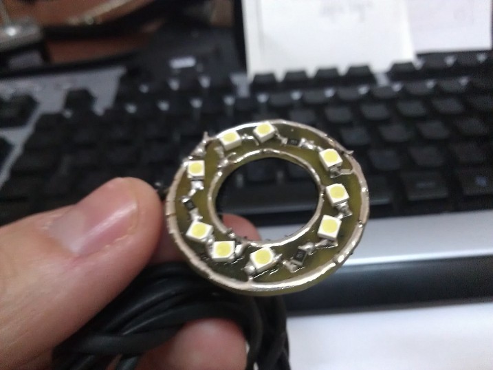

Так-же при работе не хватает света, поэтому пришлось добавить подсветку: Вес станочку придает станина, к которой прикручена стойка: На данной стойке есть удобная линейка, которую можно передвигать на всем протяжении: Рабочий стол прикручивается к станине: 4-мя шестигранными винтами, и по оси X есть так-же линейка, которую можно двигать на всем протяжении.

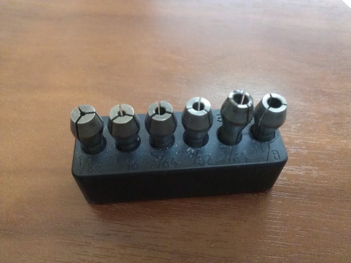

В месте со станком идет набор креплений для сверл, фрез вот такой: И набор для удержания материала: Но вот с ним бывают небольшие сложности, квадратная гайка вставляется в стол, винт в неё закручиваю на 70%, но в процессе затяжки детали, винт бывает прокручивается, да так что начинает выходить из неё и упираться, для прощего понимания вот для примера рисунок: Оранжевым нарисовал винт, а синим гайку, и происходит такая фиксация, что потом приходиться плоскогубцами выкручивать винт.

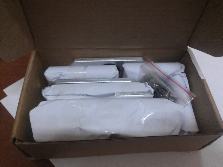

Получил посылку с кит набором, оказалась ну совсем крохотная коробочка:
И очень хорошо упакована:
А так уже выглядит распакованная:
И вот начался заветный процесс установки, выкрутил старые короткие болтики, и закрепил конструкцию более длинными. Снял ручки с крутилок, и надел на них переходники, причем расточены изнутри они настолько точно, что наделись легко, но при этом абсолютно без люфта.
После этого закрепил крепления на моторе: и выяснилось что из 5 купленных в Китае моторов у 2-х погнуты оси немного, и видны вмятины, но слава богу что я перестраховался и взял с запасом, в первом прототипе самодельного крепления это не сильно мешало, т.к. конструкция была из жести, и прогибалась, то тут все очень точно выполнено, и косые оси не подходят.
