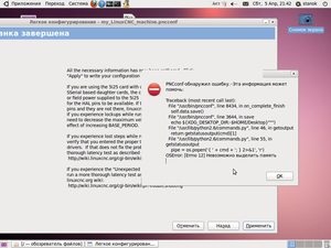

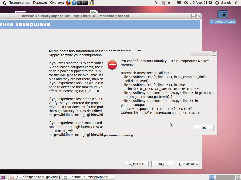

Добрый вечер! Не могу закончить настройку станка из-за этого:
Знакомы ли с такой задачей?
Снимок.png (2295 просмотров) <a class='original' href='./download/file.php?id=26810&mode=view' target=_blank>Загрузить оригинал (201.83 КБ)</a>
