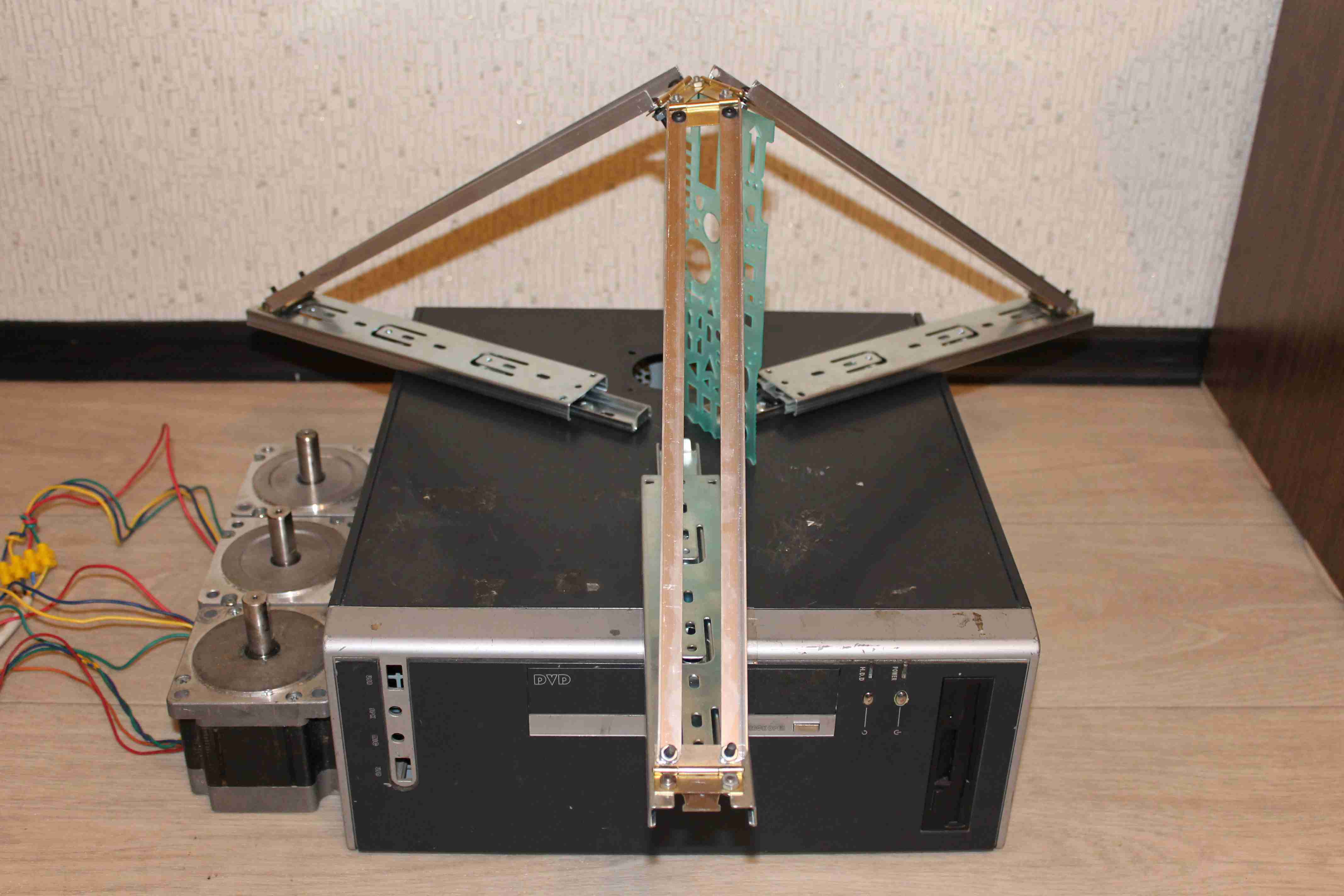

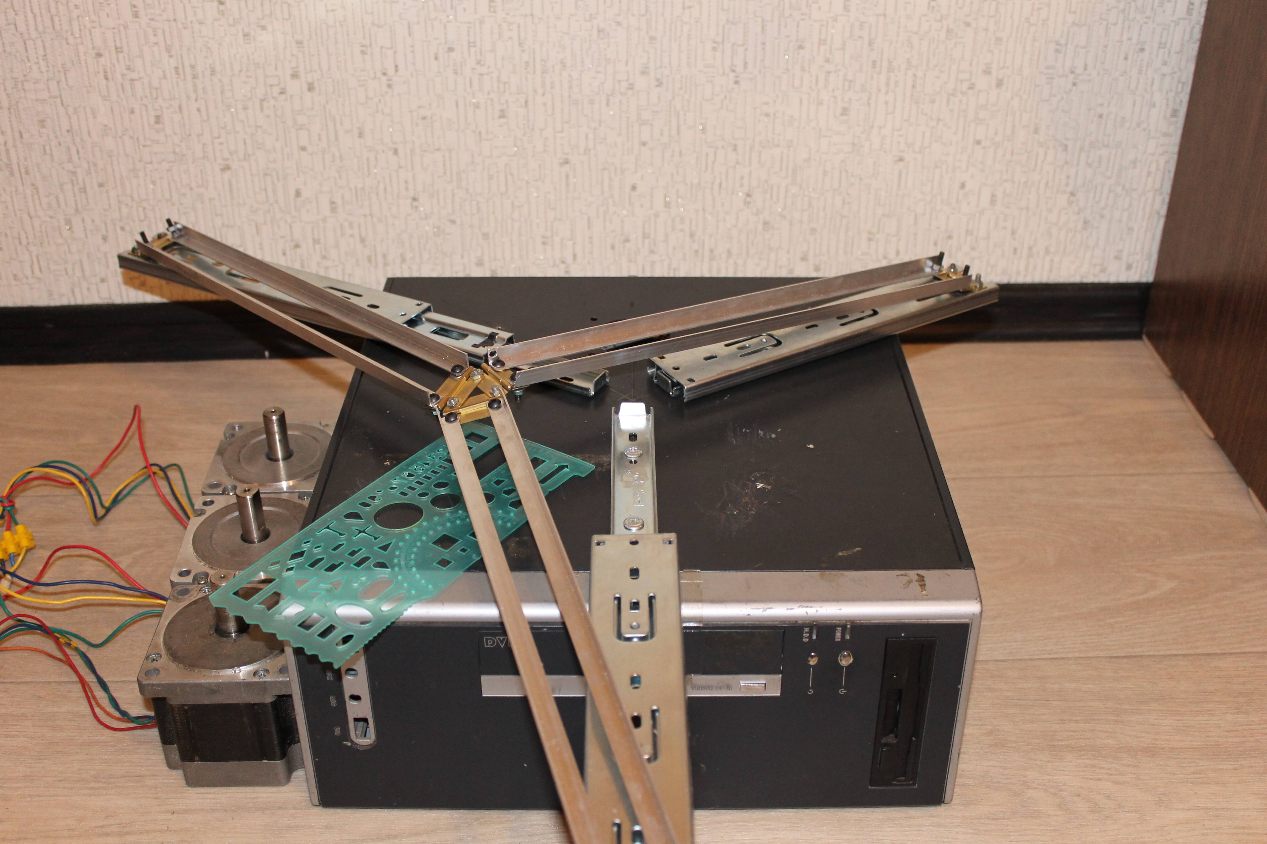

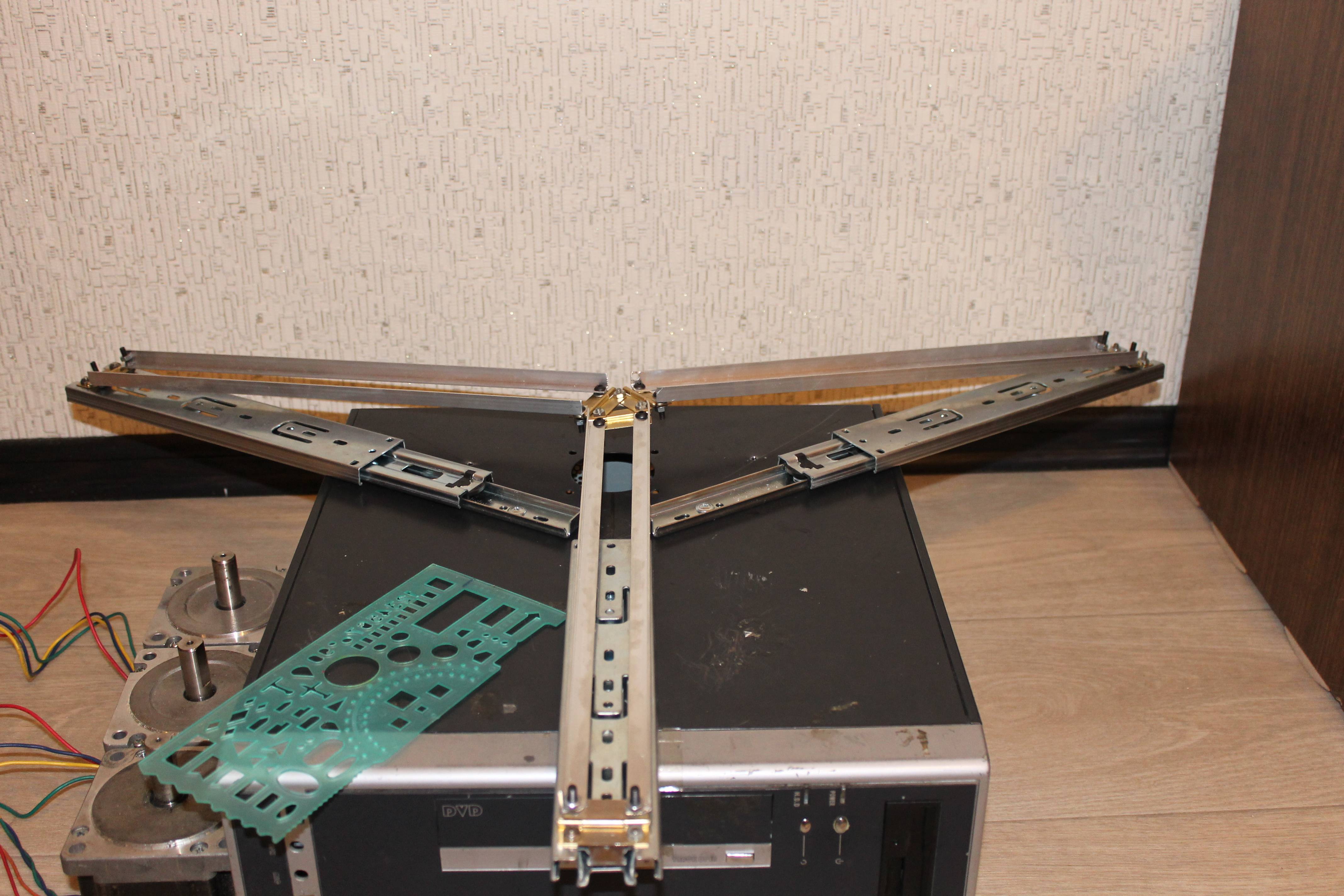

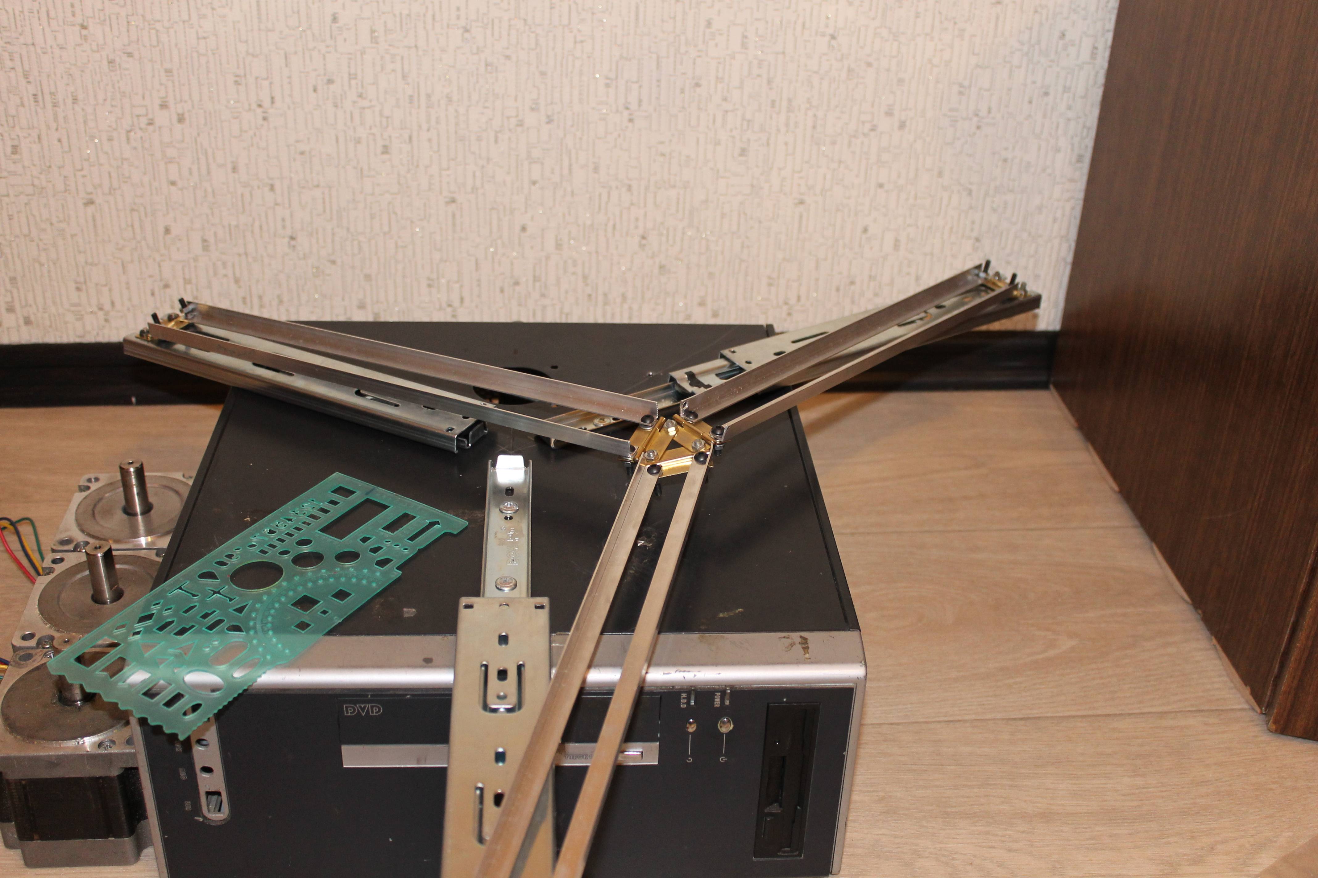

Nick писал(а):Давай фотки! :)
Блин долго сжималку искал аплоад тонкий у моего интернета.
Пусть не пугают мебельные направляющие, петли и винтики М4, это всего лишь прототип.Только моторы вот наверное пойдут те что на фото.
Привод думаю на тросике сделать, он просто есть сейчас, потом ремни.
IMG_1744.jpg (4825 просмотров) <a class='original' href='./download/file.php?id=21990&mode=view' target=_blank>Загрузить оригинал (196.66 КБ)</a>
IMG_1745.jpg (4825 просмотров) <a class='original' href='./download/file.php?id=21991&mode=view' target=_blank>Загрузить оригинал (755.63 КБ)</a>
IMG_1746.jpg (4825 просмотров) <a class='original' href='./download/file.php?id=21992&mode=view' target=_blank>Загрузить оригинал (787.14 КБ)</a>
IMG_1747.jpg (4825 просмотров) <a class='original' href='./download/file.php?id=21993&mode=view' target=_blank>Загрузить оригинал (719.68 КБ)</a>

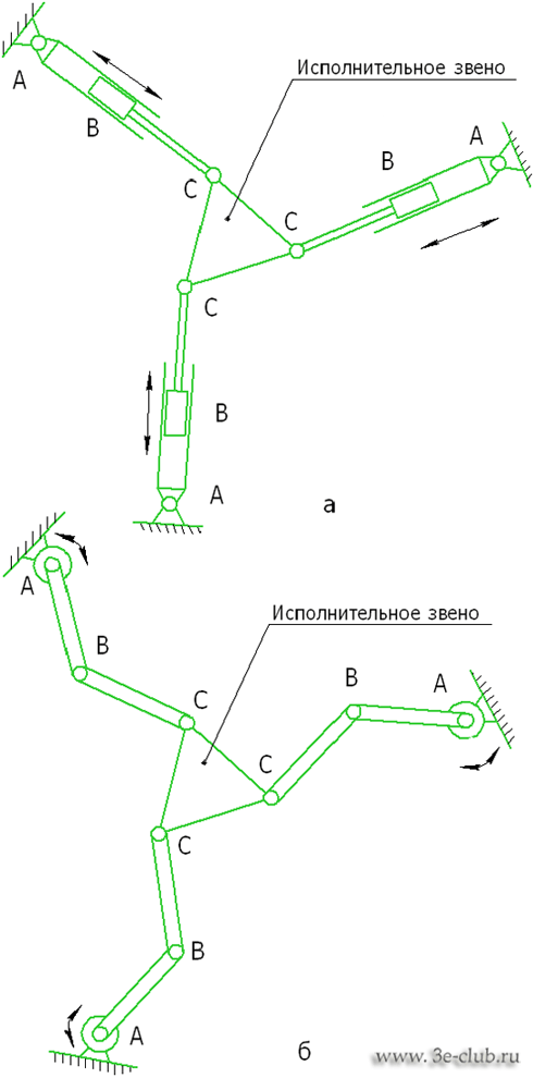

PKM
Сообщения: 4132
Репутация: 705
Re: Дуговая сварка с дельта-роботом
Сообщение PKM »
Piligrym писал(а):tripodkins
Это для линейного дельта. Для поворотного deltakins вроде, только не уверен, если ли он в релизе.
Piligrym
Сообщения: 179
Зарегистрирован: 03 дек 2012, 10:05
Репутация: 22
Откуда: Московская обл. Можайск
Сообщение Piligrym »
PKM писал(а):линейного...поворотного
блин, подскажите где бы теории почитать
Я понимаю так что мой случайво вложении 1
