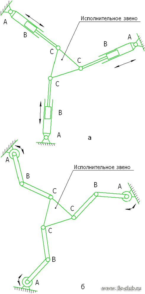

Piligrym писал(а):tripodkins
Это для линейного дельта. Для поворотного deltakins вроде, только не уверен, если ли он в релизе.

PKM писал(а):линейного...поворотного
блин, подскажите где бы теории почитать
Я понимаю так что мой случайво вложении 1

Мой случай как раз линейный (4431 просмотр) <a class='original' href='./download/file.php?id=22010&sid=21582f395c398967bbfad4caf2e19604&mode=view' target=_blank>Загрузить оригинал (40.48 КБ)</a>
