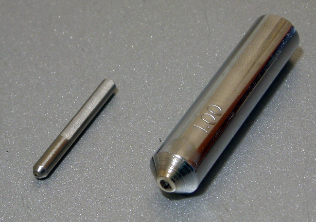

На сколько я разобрался в принципе работы таких станков - это обычный ЧПУ фрезер со своим софтом и космической ценой, работает как фрезами так и алмазами без вращения. Я на своего китайца CNC3040 сделал царапалку с похожим принципом работы. Гравирует тонкие линии не глубоко, но гравировка смотрится отлично (на флягах, зажигалках, губных гармошках и т.д). Использовать для царапания без вращения авто-керно, фрезы или заточенный вольфрамовый электрод - не выйдет, все эти штуки некрасиво царапают, выдавливая гравируемый материал в стороны. Красиво гравирует алмазная пика - у нас такую можно купить примерно за 20$, они бывают с разным углом заточки и разного диаметра самой пики, бывают с природным либо синтетическим алмазом.
У меня на вооружении вот такие:
алмаз для гравировки без вращения (13400 просмотров) <a class='original' href='./download/file.php?id=22024&mode=view' target=_blank>Загрузить оригинал (302.82 КБ)</a>
Слева пика 3,15 мм с природным алмазом, угол заточки 90 градусов. Справа пика диаметром 10 мм, синтетический алмаз и угол заточки примерно 100 градусов.
Сама приспособа сделана для установки в мой 800 ватный шпинделёк, под максимально возможную для него цангу диаметром 7 мм. Выглядит она вот так:
пика2.jpg (13400 просмотров) <a class='original' href='./download/file.php?id=22026&mode=view' target=_blank>Загрузить оригинал (339.68 КБ)</a>
пика1.jpg (13400 просмотров) <a class='original' href='./download/file.php?id=22025&mode=view' target=_blank>Загрузить оригинал (593.33 КБ)</a>
Кстати таким способом можно гравировать и на "в меру" искривлённых поверхностях. Включать вращение шпинделя при гравировке таким алмазом не стоит :hehehe: , проверено. Кстати, у меня в будущих планах собрать небольшой станочек именно для такой гравировки, думаю самые дохленькие направляющие, слабенькие ШД и ременной привод для царапания алмазом сгодится...
Для гравировки УП создаю в ArtCam, станком управляет Mach3.
Если Вы обратили внимание на фирменные устройства для "царапалки", там сделана накатка и есть фиксатор положения - это регулировка сжатия внутренней пружины для работы по разным материалам. Для твердых материалов делается по жестче, для мягких помягче. Я делаю это с помощью УП, ход пружины в моей приспособе 10мм и под разные материалы задаю разную глубину инструмента за проход и прижим получается с разной силой.
Кстати на буржуйском такой вид гравировки называют diamond drag engraving . Можете ввести эти слова на том же ютубе и Вы увидите кучу таких приспособ как заводских так и homemade.
Вот ещёнарыл в компе старое видео первых гравировок этим алмазом. Простите за качество видео, снимал на старенький калькулятор.https://www.youtube.com/watch?v=ExBhLkz766M

Спасибо , в принципе можно попробовать на своем станочке, если шпиндель будет без вращения , то износа не будет
Поищу алмазные пики и тогда сделаю переходник

Дрюня писал(а):Для гравировки УП создаю в ArtCam, станком управляет Mach3.
Вчера получил алмазную пику с углом в 140 градусов.
Протестил на алюминии с такими настройками УП (арткам):
Финишный проход: 0,1
Глубина за проход: 0,05
Шаг: 0,1
Подача: 2
Врезание: 1
Получилось достаточно качественно, но долго.
Какие параметры используете Вы, Дрюня, для максимального соотношения качество реза/износ алмаза для нержавейки?
Спасибо за ответ и за детальные разъяснения в личку по выбору пики.
Дрюня
Сообщения: 2040
Репутация: 1504
Откуда: Днепр
Re: Чпу гравер
Сообщение Дрюня »
Виталя писал(а): Финишный проход: 0,1
Шаг: 0,1
Подача: 2
Врезание: 1
Я делал немного по другому (под свою приспособу с ходом пружины 10 мм):
Финишный проход: 5 мм для нержавейки и 2-3 мм для мягких материалов (за счет этого параметра регулировал силу сжатия пружины в приспособе)
Глубина за проход: 5 мм
Шаг: 0,1 - 0,2 в зависимости от угла заточки пики и твёрдости материала, можно ставить и больше - получаются разные эффекты
Подача: 20 мм/с (думаю можно и на много бысрей, зависит от жесткости станка)
Врезание: 10 мм/с
Для гравировки стандартных шрифтов УП создавал - 2Д выборка, растр, угол растра 35 градусов - мне такой результат понравился больше всего.
Скорость гравировки зависит от возможностей станка. Довольно быстро гравировать по вектору при использовании "скелетных" шрифтов. В арткаме есть немного своих скелетных шрифтов, но у меня они без кирилицы. Также в арткам можно импортировать автокадовские скелетные шрифты либо рисовать самому. Хотел создать себе калиграфических скелетных шрифтов самостоятельно, но терпения хватило на две буквы :D , если кто поделится таким шрифтом буду очень признателен :beer_blow:
