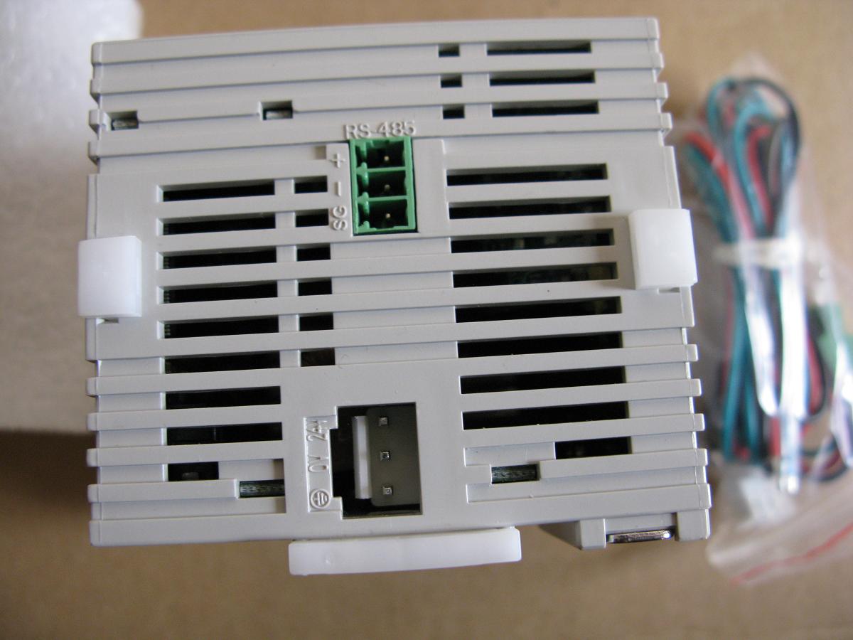

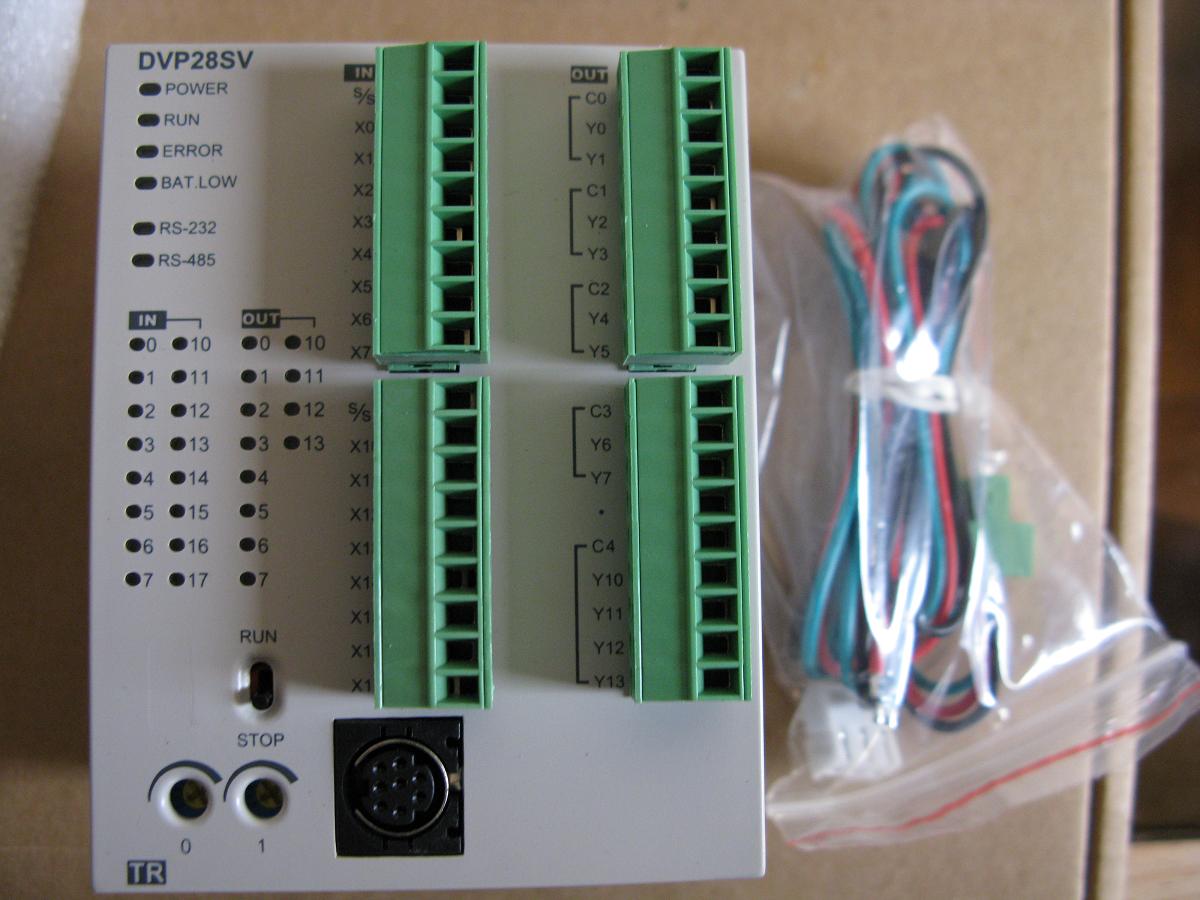

Это про контроллер:
Особенности высокопроизводительного ПЛК с продвинутым набором функций для сложных задач DVP-SV
Входы / выходы ЦПУ: 28 точек ввода/вывода (16DI + 12DO).
2 шины расширения: высокоскоростная и базовая.
Линейная / круговая интерполяция.
Возможность расширения: до 512 вх/вых.
Память: программа – 32 К шагов, регистры – 12 К слов.
2 COM-порта: RS-232 и RS-485, совместимые с протоколом Modbus ASCII / RTU.
4 высокоскоростных импульсных выхода: 200 кГц.
8 каналов высокоскоростного счета и внешних прерываний: 2 по 200 кГц, 2 по 20 кГц, 6 по 10 кГц.
Бесплатное ПО: WPL-Soft.

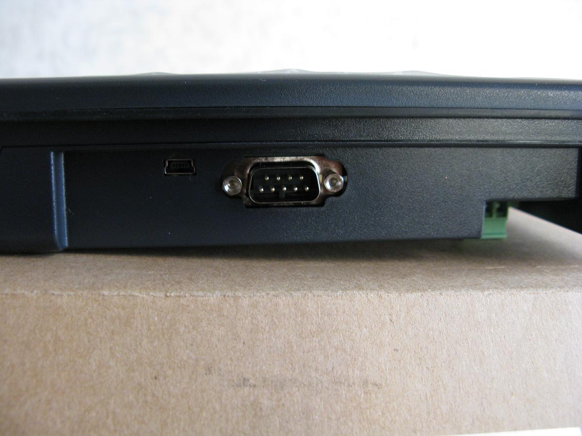

вот его фото (6352 просмотра) <a class='original' href='./download/file.php?id=21753&mode=view' target=_blank>Загрузить оригинал (108.39 КБ)</a>
вот его фото
жалко его в мусорку... Я за него 13 тыс руб отдал. (6352 просмотра) <a class='original' href='./download/file.php?id=21754&mode=view' target=_blank>Загрузить оригинал (95.23 КБ)</a>

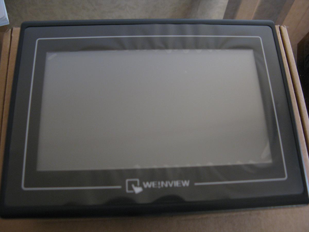

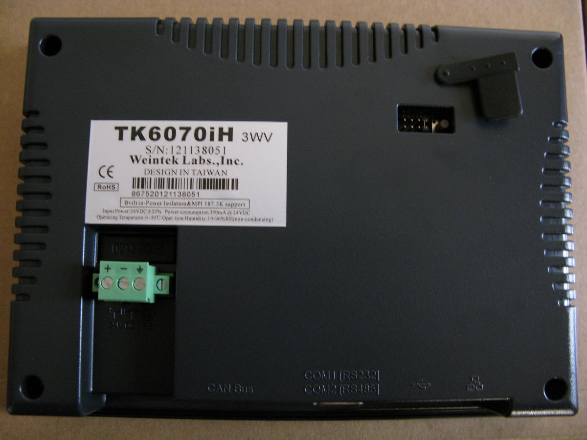

И еще есть у меня вот такая штука.
3.JPG (6349 просмотров) <a class='original' href='./download/file.php?id=21755&mode=view' target=_blank>Загрузить оригинал (72.31 КБ)</a>
4.JPG (6349 просмотров) <a class='original' href='./download/file.php?id=21756&mode=view' target=_blank>Загрузить оригинал (114.44 КБ)</a>
5.JPG (6349 просмотров) <a class='original' href='./download/file.php?id=21757&mode=view' target=_blank>Загрузить оригинал (100.29 КБ)</a>
Re: фрезерный станок 67к25пр модернизировать
datisam писал(а):Это про контроллер:
если нужно полноценное ЧПУ этот контроллер скорее всего в топку, ну или мож получится его прикрутить к автосмене :)
Моторы нужнее.
Такой контроллер наверное сложно будет программировать, хрен знает как для него УП готовить...
Хотя, возможно он понимает обычный Gкод..

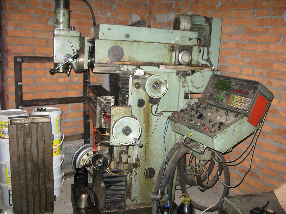

Да, прикрепи фото станка!

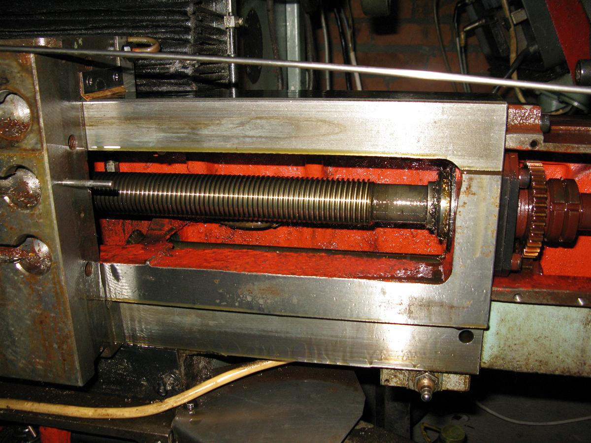

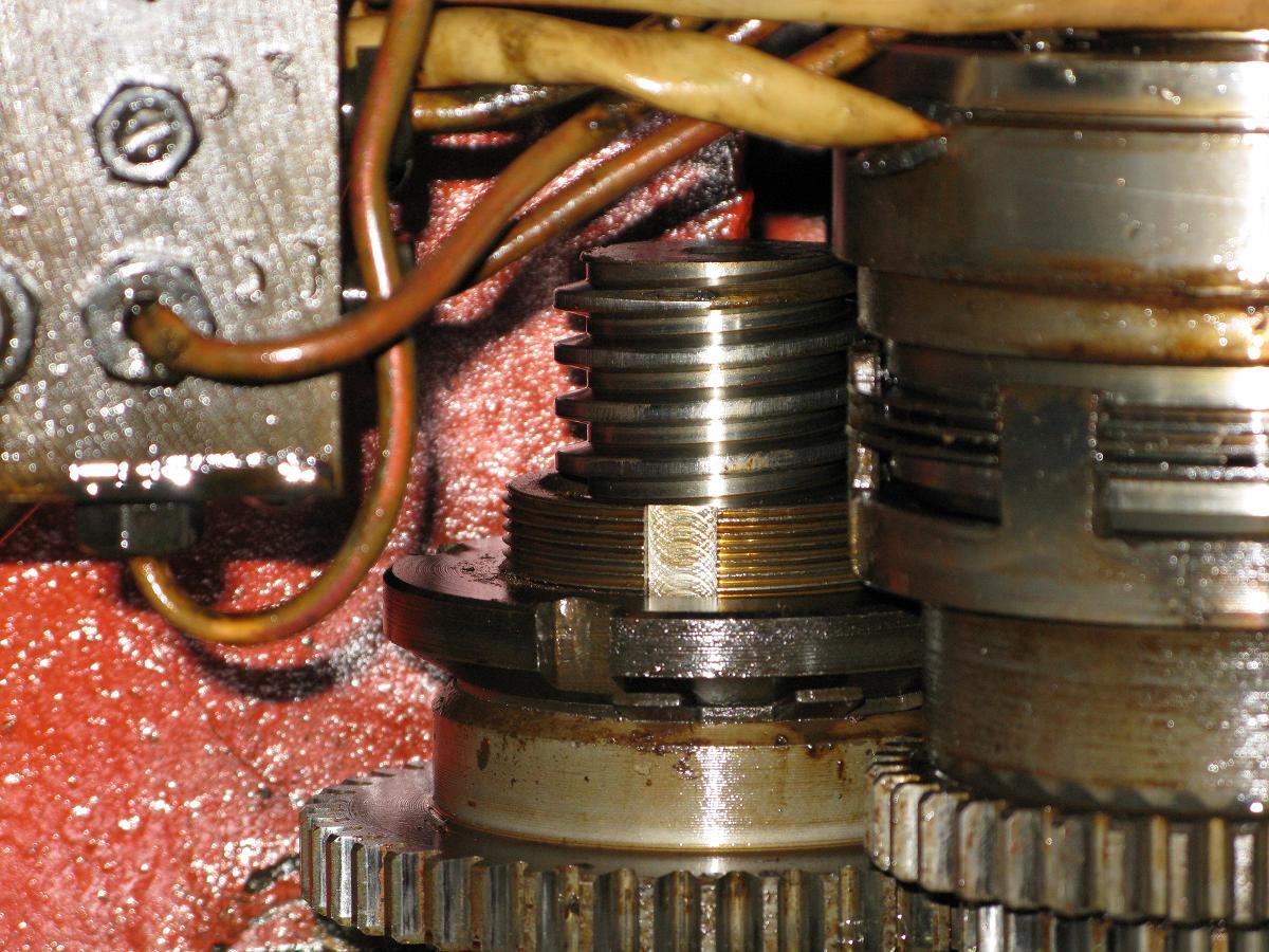

aftaev писал(а):винты какие стоят трапеция или ШВП
Вот сделал фото- это трапеция или ШВП?
это поднятие (6315 просмотров) <a class='original' href='./download/file.php?id=21770&mode=view' target=_blank>Загрузить оригинал (196.51 КБ)</a>
это поднятие
9.JPG (6315 просмотров) <a class='original' href='./download/file.php?id=21771&mode=view' target=_blank>Загрузить оригинал (193.99 КБ)</a>

вот он 67к25пр какой (6314 просмотров) <a class='original' href='./download/file.php?id=21772&mode=view' target=_blank>Загрузить оригинал (191.53 КБ)</a>

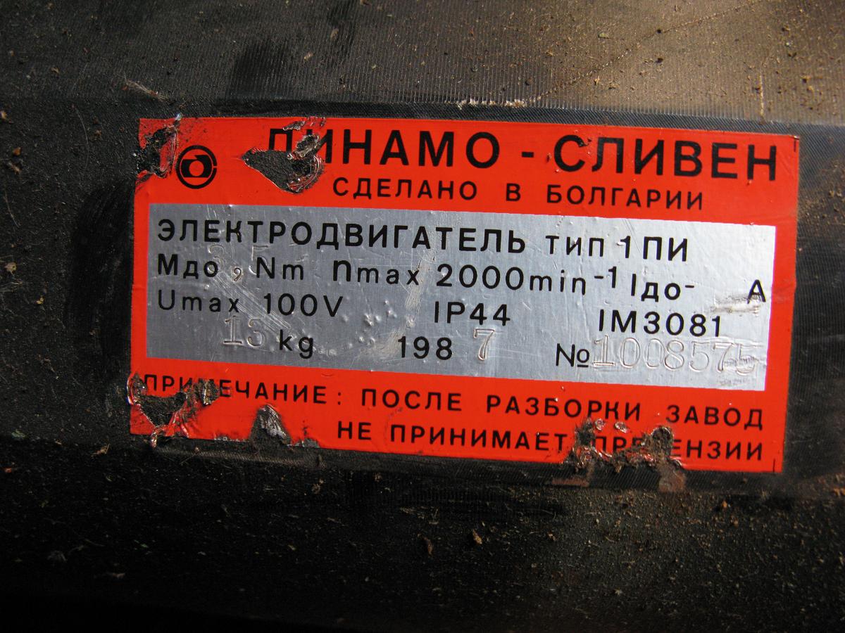

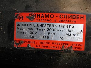

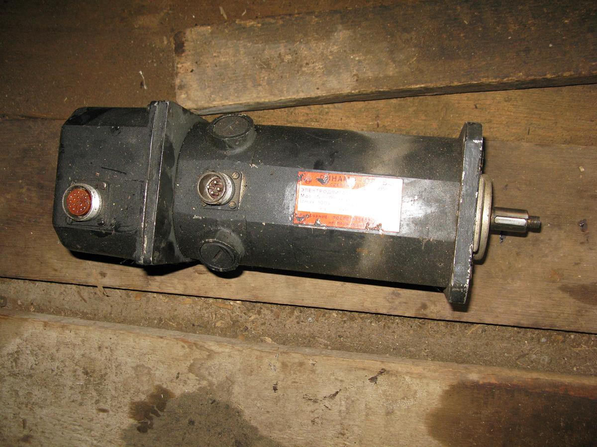

Еще нашел вот такой двигатель
Можно ли его поставить на какую-нибудь ось - подскажите.
6.JPG (6312 просмотров) <a class='original' href='./download/file.php?id=21773&mode=view' target=_blank>Загрузить оригинал (182.7 КБ)</a>
7.JPG (6312 просмотров) <a class='original' href='./download/file.php?id=21774&mode=view' target=_blank>Загрузить оригинал (183.36 КБ)</a>
Винты трапеция скорее всего есть люфты
datisam писал(а):Еще нашел вот такой двигатель
Можно, но не нужно. Ему нужен драйвер(привод) + БП или трансформатор
datisam, готовся чтобы установить ЧПУ нормально на этот станок это будет стоить как цена станка или дороже.

aftaev писал(а):Винты трапеция скорее всего есть люфты
Люфтов нет
datisam писал(а):Люфтов нет
как измерил?

aftaev писал(а):как измерил?
Лимбом покрутил - вправо-влево. Передвижение идеальное - люфтов нет.
