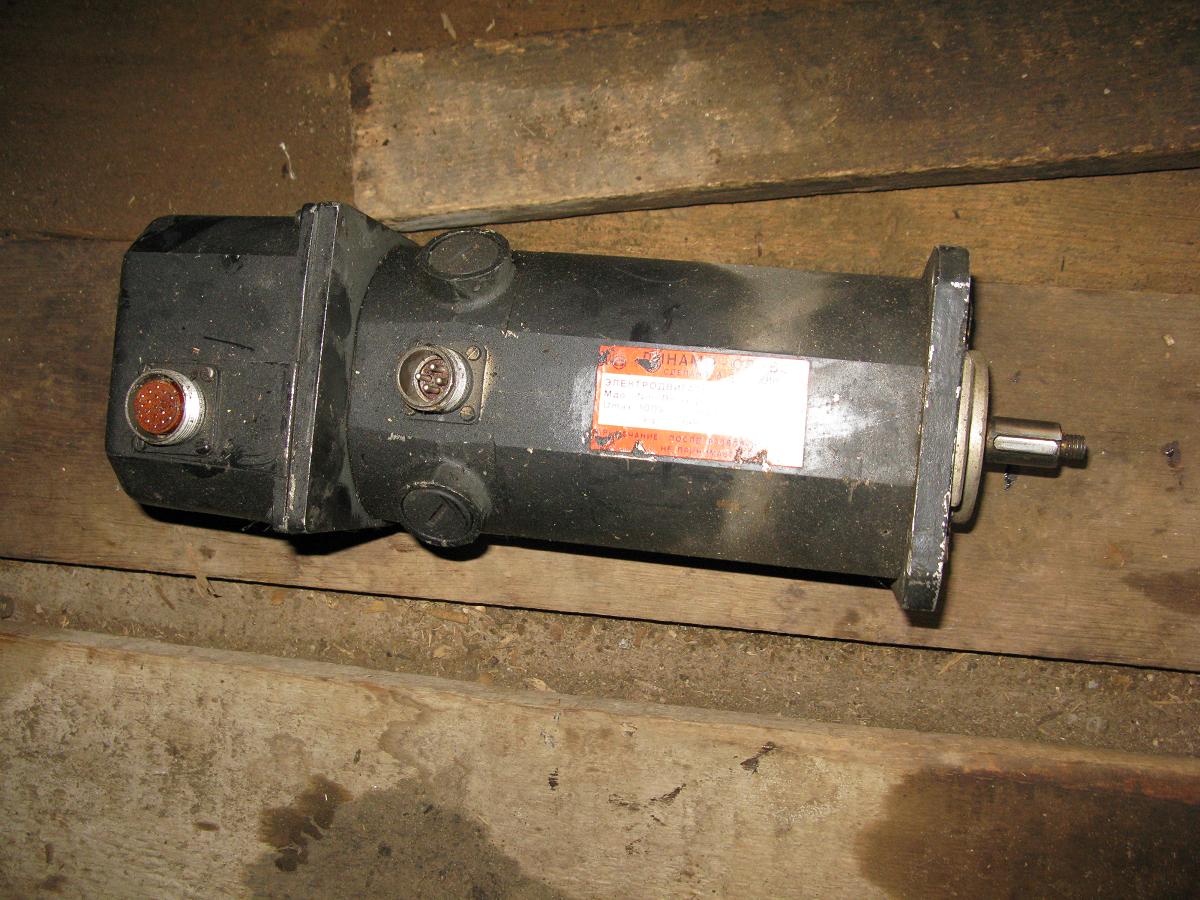

Еще нашел вот такой двигатель
Можно ли его поставить на какую-нибудь ось - подскажите.
6.JPG (6342 просмотра) <a class='original' href='./download/file.php?id=21773&sid=9bb4c85c64c37a15b4ce13111401f065&mode=view' target=_blank>Загрузить оригинал (182.7 КБ)</a>

datisam писал(а):Еще нашел вот такой двигатель
Можно, но не нужно. Ему нужен драйвер(привод) + БП или трансформатор
datisam, готовся чтобы установить ЧПУ нормально на этот станок это будет стоить как цена станка или дороже.
