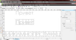

Я сделал так, отрисовал шрифт вручную, обозначил границы буквы прямоугольниками и просто собираю слова в ручную. Может когда нибудь напишу макрос для более простого ввода через окошко в программе.
1.png (49709 просмотров) <a class='original' href='./download/file.php?id=38130&sid=1a424f0b035832e938aef0774735d27f&mode=view' target=_blank>Загрузить оригинал (97.69 КБ)</a>
2.png (49709 просмотров) <a class='original' href='./download/file.php?id=38131&sid=1a424f0b035832e938aef0774735d27f&mode=view' target=_blank>Загрузить оригинал (102.54 КБ)</a>

Делюсь, шрифт называется CenturyGothic размер 24.

Тока у меня пока русские буквы, на остальное сил не хватило :)

я макрос к corel'у написал, все само набирается.

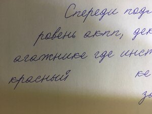

Alex Здравствуйте!
Тема эта была давно, но мне ваш шрифт пригодился только сейчас!
Купили с дочкой чпу 3018, установили авторучку. Весь интернет облазили в поисках нормального рукописного шрифта, котрым можно рисовать. Ваш единственный! Все сделал по инструкции, все отлично. Но только буква К в арткаме уже, рисует лишнюю палку. В инк скайпе все нормально. никак не можем победить. Если удаляю ее из всех букв К в арткаме, то он разбивает каждую букву еще на 10 частей.
Вообщем напишите пожалуйста как в чем можно исправить это, или шрифт отредактировать?
