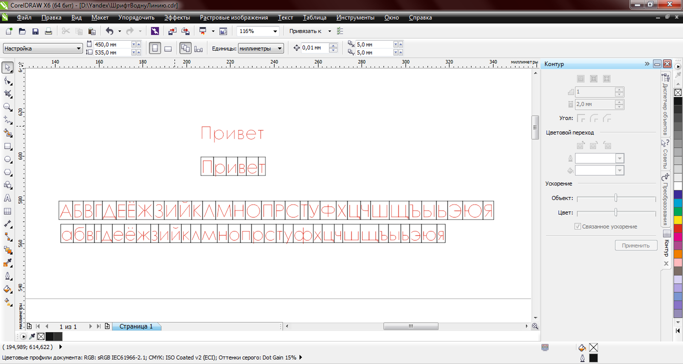

Я сделал так, отрисовал шрифт вручную, обозначил границы буквы прямоугольниками и просто собираю слова в ручную. Может когда нибудь напишу макрос для более простого ввода через окошко в программе.

Делись!
Желательно в svg или pdf

Делюсь, шрифт называется CenturyGothic размер 24.

Тока у меня пока русские буквы, на остальное сил не хватило
