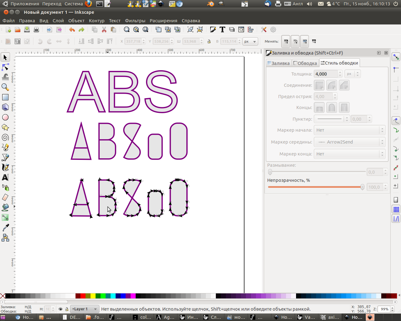

У нас на форуме и тут (http://mir-cnc.ru/index.php?/topic/102- ... age__st__0) уже проскакивала такая тема, что не плохо было бы найти скелетный шрифт для гравировки, чтобы по одному и тому же месту два раза не проходить.
Я даже начал такой рисовать, даже сделал на половину, но Тушканчики меня огорчил - сказал, что так просто не выйдет. Мол в шрифтах буква должна быть замкнута, и если она не замкнута, то ПО ее автоматом замыкает... Мол стандарт такой...
И я тут подумал, может это такой формат только у ttf, какие еще есть стандарты? Может есть другой хак как можно проблему решить?
ЗЫ я уже грешным делом подумал дописать маленький плагинчик, чтобы он удалял последнюю линию, но тогда будет работать не очень удобно и только в inkscape.... Еще можно поковырять сам файл ttf, возможно это fontforge сам дорисовывает последний штрих...
Пока все выглядит так:

не совсем понимаю... есть такая штука, которая генерирует тексты...
http://wiki.linuxcnc.org/cgi-bin/wiki.p ... g_Software
И что-то помнится еще такое nkp писал....

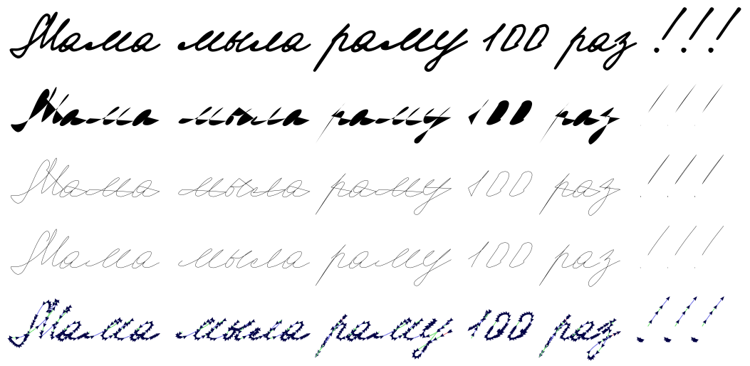

Для своей задачи пошёл все же по пути, который вначале озвучивал Nick. Шрифт из одиночных линий + автозамыкание, которое вдальнейшем удаляется.
Вот тут товарищ подробно описал как это можно просто делать в Inkscape с помощью его самописного extesion'а.
Заморочился, оттрассировал и перерисовал один рукописный шрифт. Выложу, может кому тоже пригодится. Все английские, русские буквы и распространенные спецсимволы перерисованы. Всякие закорючки народов мира рисовать не стал..
Katherine Plus - оригинал TTF шрифта. Удобно сначала написать им, расположить как надо, оценить внешний вид, а потом изменить шрифт на Katherine Plus SL (Single Line)

Alex Здравствуйте!
Тема эта была давно, но мне ваш шрифт пригодился только сейчас!
Купили с дочкой чпу 3018, установили авторучку. Весь интернет облазили в поисках нормального рукописного шрифта, котрым можно рисовать. Ваш единственный! Все сделал по инструкции, все отлично. Но только буква К в арткаме уже, рисует лишнюю палку. В инк скайпе все нормально. никак не можем победить. Если удаляю ее из всех букв К в арткаме, то он разбивает каждую букву еще на 10 частей.
Вообщем напишите пожалуйста как в чем можно исправить это, или шрифт отредактировать?
