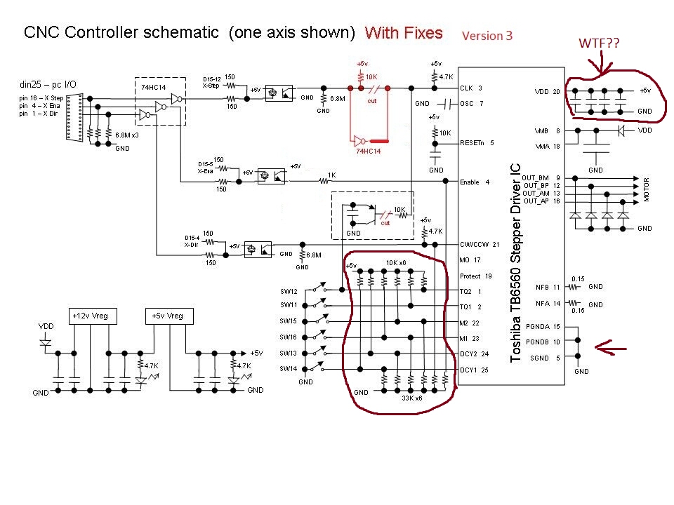

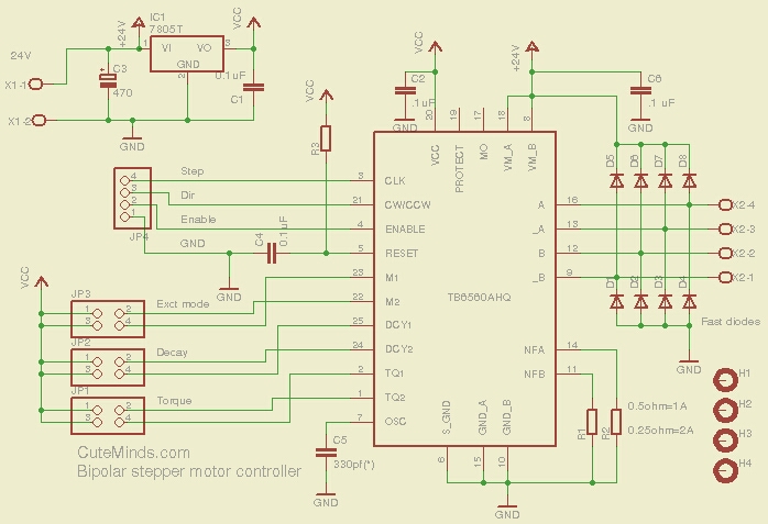

Привет всем, я новичек, вообщем то, в электронике и в чпу строении тем более. Я вообще-то проф программер, но чисто софтверник(с++ стаж 12 лет). Но, тем не менее, хочу попробывать собрать станок. Тут мне друзья принесли nema17 движки и микросхемы tb6560. И что же я вижу : в инете полно схем и обсуждений данного драйвера - при внимательном изучении - я фактически не нашел ни одной нормальной схемы и печатки - везде неадекват и быдло разводки. На всех форумах люди кричат, что драйвер плохо работает - бла бла бла ... Движки пищат - бла бла бла ... Тут же вылезают "гуру" (в кавычках) и начинают говорить про какие то улучшайзеры итд итп. Я имеющий минимум опыта, но, по моему скромному мнению, обладающий достаточным интеллектом и степенью адекватности сразу же понял - что все это бред имхо. Мы с другом проф. схематехником, долго ржали и над поделками китайцев, и над обсуждениями разного толка на отечественных форумах и над схемами выкладываемыми в инете. Вообщем я начал разводить свою плату на 6560 - без оптопар - т.к. будет подключена к микроконтроллеру, поэтому оптопары обсуждать особо не хочу.
Я хотел бы спросить - может быть я ошибаюсь и все не правильно понял - и хотел бы разобрать несколько схем, найденых в инете(мои пометки тёмно-красные):
V3l7wwit[1].jpg (7135 просмотров) <a class='original' href='./download/file.php?id=21499&mode=view' target=_blank>Загрузить оригинал (117.57 КБ)</a>

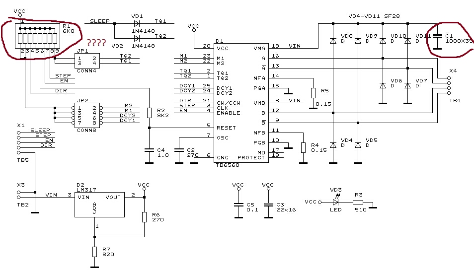

1)Здесь стоят резисторы на 6.8ком - зачем они нужны?? По даташиту почти на всех сигнальных ногах есть подтягивающие резисторы и сами потроха устроены так, что на ноги можно подавать +5 в напрямую
2)Почему конденсатор на 1000мкф - зачем так много???

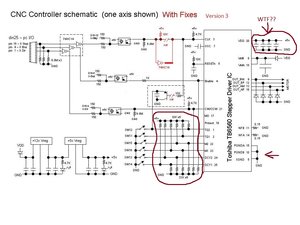

mw4XggIf[1].jpg (7135 просмотров) <a class='original' href='./download/file.php?id=21498&mode=view' target=_blank>Загрузить оригинал (174.28 КБ)</a>
1) Эта схема просто огонь - мало того что она усложнена до предела, здесь ещё больше резисторов - теперь они подтягиваются и к земле и к +5
2) Что за бред творится на входе +5
3) Почему силовая земля соединена с сигнальной?

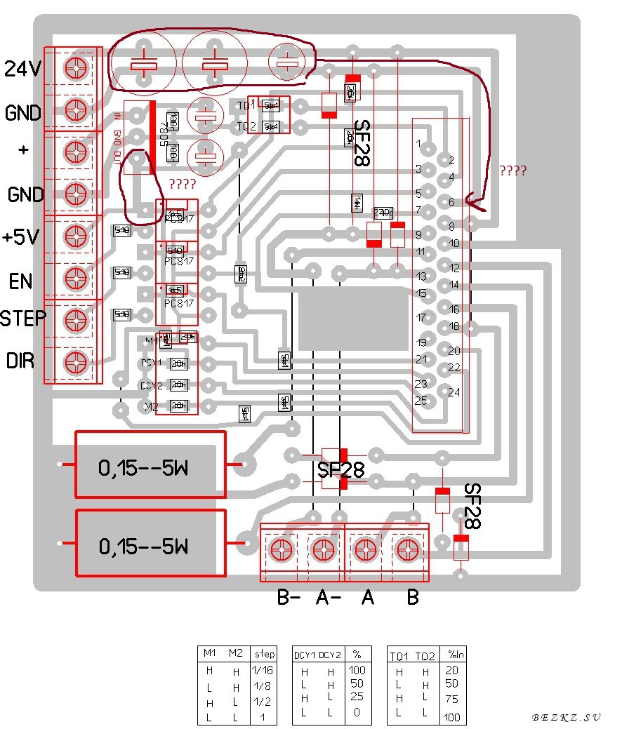

U24kpoUh[1].jpg (7135 просмотров) <a class='original' href='./download/file.php?id=21500&mode=view' target=_blank>Загрузить оригинал (256.33 КБ)</a>

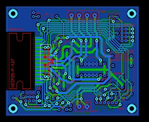

А вот эту жесть я оставил на последок :)))) всем наверное знакома эта печатка
1) Почему 7805 соединена с 5 вольтами - здесь получается +5 не вход а выход - бред
2) Почему на 817 оптроны питание идет с 7805 - какой тогда от них смысл если у них общее питание - какая же это нафиг развязка, если она ничего не развязывает - должна быть отдельная земля и +5в(см пункт 1), которые питают оптроны
3) Почему управление оптронами идет по земле а не по +
4) Почему сигнальная земля не разведена с силовой землей?
5) Про конденсаторы можно промолчать - что они есть что их нет!! Где конденсаторы между 8 и 10 и между 15 и 18?? Вместо этого стоят кондеры между сигнальной землей(6)!!!! и силовым плюсом(8) - что это за маразм!!

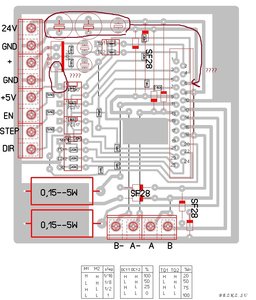

r52w2k5V[1].jpg (7135 просмотров) <a class='original' href='./download/file.php?id=21501&mode=view' target=_blank>Загрузить оригинал (114.31 КБ)</a>
И последняя - вот эта на редкость адекватная схема. Но опять же мне не понятны номиналы кондеров.

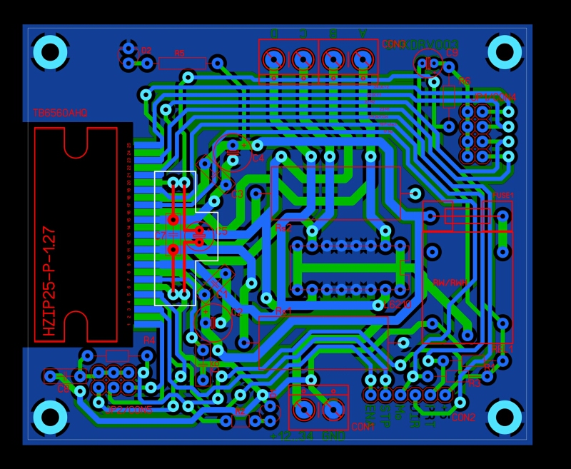

Как обещал выкладываю своё творение :controller: :)) Пока ещё не собирал, как соберу - выложу фотки
tb6550.JPG (7313 просмотров) <a class='original' href='./download/file.php?id=21040&mode=view' target=_blank>Загрузить оригинал (347.65 КБ)</a>
Продублирую номиналы здесь(в файле печатки тоже есть номиналы):

Расскажу бенефиты и особенности печатки:
1) Все необходимые конденсаторы сидят максимально близко к микросхеме!!!
2) Сигнальная земля разведена с силовой отдельной дорогой, силовая земля заливает плату(на сколько это возможно)!!! Соединение земель в точке подключения!
3) Включение силовой цепи происходит ПОСЛЕ сигнальной цепи через реле - с помощью реле достигается естественная задержка
4) Суперуниверсальность - на микроконтроллер выведены ВСЕ ноги микросхемы - НО вместе с этим можно использовать и перемычки.
5) При использовании перемычек первое время при появлении сигнального питания - все ноги в 0 - это достигается 2мя RC-цепочками -
в левом-нижнем углу и в верхнем-правом - причем сделано так, что вначале сработает первая. Разница во времени RC-Цепочек сделана специально, чтобы
Reset встал в 1 раньше чем Mode!!! Enable с микроконтроллера предположительно нужно подавать через 30 миллисекунд(на всякий случай)
6) L6210 - это высокоэффективная диодная сборка шоттки - для защиты от обратной индукции!!
7) Плата разведена так хитро, что теплоотводом для L6210 является нижняя часть платы, а именно большие "карманы" с землей вокруг центральных ног L6210!!!
8) Присутствует предохранитель на силовую цепь - рекомендуется использовать быстрые плавкие предохранители 3.6x10мм
9) Плата разведена так, чтобы перемычки между сторонами не находились под элементами!!!
(Для тех людей, кто будет изготавливать в дом. условиях, но не умеет запресовывать переходы, в этом же случае он сможет запаять перемычки не боясь того, что чего-то не сядет на свое место)!!!
10) обведенная белым область - это изолированная подложка для конденсаторов на сигнальную цепь при подходе к микросхеме
11) Предполагается, что на выходе стабилизированного источника питания будет стоять нормальный конденсатор - хотя бы 470 mkF
12) Радиатор на TB6560 - ставится соответсвенно снизу
Схема рассчитана на напряжение от +12 до +35в по силе и +5в по сигналу, данная плата должна выдерживать до 2А(в пике до 3А) по силовой цепи
Таким образом я попытался соблюсти ВСЕ ремарки и рекомендации из ДШ TB6560!!
Но сам плату ещё не травил - хотя проверил 100 раз - ошибок вроде нет.
:attention: ЕСЛИ КТО НИБУДЬ НАЙДЕТ ОШИБКУ, просьба: не молчать :attention:
Усе, можете пинать :))(подозреваю первым пинком будет реле)

вроде красивая работа, и под ЛУТ должна пойти прекрасно.
а с чего ты взял что админ удалит вложение? это же твоя работа! которую ты предложил к бесплатному использованию и тестированию, что только приветствуется ;)
Re: tb6560 разбор полетов
fsmoke писал(а): а не проще ли развести самому как тебе надо, с соблюдением всех нюансов
мда... я себе так брекаут разводил... две недели :hehehe: пока учел что нужно что мне, и что нужно станку :hehehe: живем теперь в гармонии ;)

fsmoke писал(а):1)Здесь стоят резисторы на 6.8ком - зачем они нужны??
Это подтягивающие резисторы для LPT порта. Стандарт LPT допускает использование в качестве выхода варианта с открытым коллектором.
fsmoke писал(а):2)Почему конденсатор на 1000мкф - зачем так много???
Шаговые моторы штука прожорливая, токи большие, а питают такие драйверы обычно от импульсных блоков питания со всеми вытекающими проблемами. Большая емкость просто необходима при таких токах, особенно учитывая, что потребеление тока шаговым мотором очень неравномерное. И, второй момент - при выбросах тока мотором во время торможения - эту энергию нужно куда-то девать, и если она не сможет попасть обратно в блок питания, то просто приведет к росту напряжения питания и из микросхемы выйдет волшебный дым, без которого она уже не сможет работать.
fsmoke писал(а):Эта схема просто огонь - мало того что она усложнена до предела, здесь ещё больше резисторов - теперь они подтягиваются и к земле и к +5
Мне тоже "понравилась". Автор банально не понимает, что делает. обсуждать 2 и 3 пункты вопроса не имеет смысла.
fsmoke писал(а):всем наверное знакома эта печатка
Нет, не знакома. Тут (на этом форуме) вообще мало кто этим TB6560 использует.
fsmoke писал(а):1) Почему 7805 соединена с 5 вольтами - здесь получается +5 не вход а выход - бред
Нужно смотреть рекомендации автора. Возможно, он сделал два входа, как альтернативу для подключения. Возможно - действительно сделал выход для каких-то целей.
fsmoke писал(а):Почему на 817 оптроны питание идет с 7805 - какой тогда от них смысл если у них общее питание - какая же это нафиг развязка, если она ничего не развязывает - должна быть отдельная земля и +5в(см пункт 1), которые питают оптроны
Никакого смысла. Автор не понимает, что такое гальваническая развязка. Однако, в данном случае из за своего низкого быстродействия PC817 могут оказаться низкочастотным фильтром от возможных помех.
Забавно, что в синих китайских многоканальных "контроллерах" на TB6560 так же стоят PC817 и земля входа объединена с землей платы. Т.е. гальванической развязки, как таковой нет. Но, как ни странно, некоторая польза от оптопар все же есть - без них еще хуже работает.
fsmoke писал(а):3) Почему управление оптронами идет по земле а не по +
Такое часто бывает. Опять же из за возможного выхода типа открытый коллектор, или для возможности подключения к LPT порту ноутбука, где напряжение на выходе может быть менее 3 В.
fsmoke писал(а):4) Почему сигнальная земля не разведена с силовой землей?
Ну, как же - сами же стрелочкой нарисовали отдельно разведенную землю и питание? )))
fsmoke писал(а):5) Про конденсаторы можно промолчать - что они есть что их нет!! Где конденсаторы между 8 и 10 и между 15 и 18?? Вместо этого стоят кондеры между сигнальной землей(6)!!!! и силовым плюсом(8) - что это за маразм!!
Долго пытался разобраться, но эта обратная нумеровка выводов на схеме просто убивает. Только этот косяк уже говорит о том, что плату разводил дилетант. Не хочу больше разбираться с этой платой.
fsmoke писал(а):И последняя - вот эта на редкость адекватная схема. Но опять же мне не понятны номиналы кондеров.
Тех, что в силовой цепи? Может быть автор просто не смог придумать какого номинала конденсаторы он поставит?
fsmoke писал(а):Почему на всех схемах на 7 ногу OSC - все ставят разные емкости ???
Это очень важный момент - емкость задающая частоту внутреннего тактирования. Частоту, с которой микросхема будет отслеживать входящие импульсы, частоту, с которой будут переключаться силовые ключи на выходе при регулировании тока.
Китайцы на своих платах почему-то ставят очень большую емкость, и как следствие, драйвер просто не пригоден для нормальной работы. Слишком высокая частота приведет большему нагреву силовых ключей из за частого переключения, и, возможно, к большему нагреву моторов из за переходных процессов при ШИМ регулировании тока.
fsmoke писал(а):А кто нибудь вообще пытался собрать предложенную схему из даташита?? (Я имею ввиду с номиналами по даташиту)
Я так делал, когда купил китайский "контроллер" - сделал там все по даташиту.
fsmoke писал(а):А кто нибудь пытался развести землю как надо??
Обычно в китайских платах все не так уж и плохо, а изготовлением драйверов на TB6560 мало кто занимается. Да, кстати, если уж делать - то лучше на TB6600 или на THB6064 - это значительно лучшая модель микросхемы. Купить недорого можно здесь: http://darxton.ru/Netshop/mechatronics/ ... _1669.html
fsmoke писал(а):А кто нибудь ставил конденсаторы в правильных местах вообще
Ну, в китайских платах все не так уж и плохо, чтобы акцентировать на этом внимание.
fsmoke писал(а):Как обещал выкладываю своё творение ) Пока ещё не собирал, как соберу - выложу фотки
Собершь, покажешь, расскажешь - будем очень рады. Многие будут очень рады хорошей плате.
А если доведешь до ума - администрация форума медаль даст!
fsmoke писал(а):Усе, можете пинать )(подозреваю первым пинком будет реле)
Ага, не стоит реле использовать. Оно громоздкое и создаст проблемы. Если контакты окислятся, или пылинка попадет (ну я образно), то, плохой контакт в силовой цепи неминуемо приведет к сгоранию микросхемы из за высокой индуктивности нагрузки и больших токов. Даже к бабке гадалке не ходи. Эти микросхемы очень нежные в этом отношении.
