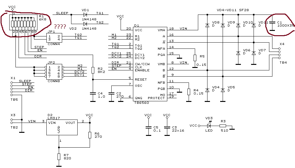

Привет всем, я новичек, вообщем то, в электронике и в чпу строении тем более. Я вообще-то проф программер, но чисто софтверник(с++ стаж 12 лет). Но, тем не менее, хочу попробывать собрать станок. Тут мне друзья принесли nema17 движки и микросхемы tb6560. И что же я вижу : в инете полно схем и обсуждений данного драйвера - при внимательном изучении - я фактически не нашел ни одной нормальной схемы и печатки - везде неадекват и быдло разводки. На всех форумах люди кричат, что драйвер плохо работает - бла бла бла ... Движки пищат - бла бла бла ... Тут же вылезают "гуру" (в кавычках) и начинают говорить про какие то улучшайзеры итд итп. Я имеющий минимум опыта, но, по моему скромному мнению, обладающий достаточным интеллектом и степенью адекватности сразу же понял - что все это бред имхо. Мы с другом проф. схематехником, долго ржали и над поделками китайцев, и над обсуждениями разного толка на отечественных форумах и над схемами выкладываемыми в инете. Вообщем я начал разводить свою плату на 6560 - без оптопар - т.к. будет подключена к микроконтроллеру, поэтому оптопары обсуждать особо не хочу.
Я хотел бы спросить - может быть я ошибаюсь и все не правильно понял - и хотел бы разобрать несколько схем, найденых в инете(мои пометки тёмно-красные):
V3l7wwit[1].jpg (7286 просмотров) <a class='original' href='./download/file.php?id=21499&sid=8b06e8f49351ba6a3e13d57afb55d061&mode=view' target=_blank>Загрузить оригинал (117.57 КБ)</a>
1)Здесь стоят резисторы на 6.8ком - зачем они нужны?? По даташиту почти на всех сигнальных ногах есть подтягивающие резисторы и сами потроха устроены так, что на ноги можно подавать +5 в напрямую
2)Почему конденсатор на 1000мкф - зачем так много???

fsmoke писал(а):1)Здесь стоят резисторы на 6.8ком - зачем они нужны??
Это подтягивающие резисторы для LPT порта. Стандарт LPT допускает использование в качестве выхода варианта с открытым коллектором.
fsmoke писал(а):2)Почему конденсатор на 1000мкф - зачем так много???
Шаговые моторы штука прожорливая, токи большие, а питают такие драйверы обычно от импульсных блоков питания со всеми вытекающими проблемами. Большая емкость просто необходима при таких токах, особенно учитывая, что потребеление тока шаговым мотором очень неравномерное. И, второй момент - при выбросах тока мотором во время торможения - эту энергию нужно куда-то девать, и если она не сможет попасть обратно в блок питания, то просто приведет к росту напряжения питания и из микросхемы выйдет волшебный дым, без которого она уже не сможет работать.

fsmoke писал(а):4) Почему сигнальная земля не разведена с силовой землей?
Ну, как же - сами же стрелочкой нарисовали отдельно разведенную землю и питание? )))
fsmoke писал(а):5) Про конденсаторы можно промолчать - что они есть что их нет!! Где конденсаторы между 8 и 10 и между 15 и 18?? Вместо этого стоят кондеры между сигнальной землей(6)!!!! и силовым плюсом(8) - что это за маразм!!
Долго пытался разобраться, но эта обратная нумеровка выводов на схеме просто убивает. Только этот косяк уже говорит о том, что плату разводил дилетант. Не хочу больше разбираться с этой платой.
fsmoke писал(а):И последняя - вот эта на редкость адекватная схема. Но опять же мне не понятны номиналы кондеров.
Тех, что в силовой цепи? Может быть автор просто не смог придумать какого номинала конденсаторы он поставит?
fsmoke писал(а):Почему на всех схемах на 7 ногу OSC - все ставят разные емкости ???
Это очень важный момент - емкость задающая частоту внутреннего тактирования. Частоту, с которой микросхема будет отслеживать входящие импульсы, частоту, с которой будут переключаться силовые ключи на выходе при регулировании тока.
Китайцы на своих платах почему-то ставят очень большую емкость, и как следствие, драйвер просто не пригоден для нормальной работы. Слишком высокая частота приведет большему нагреву силовых ключей из за частого переключения, и, возможно, к большему нагреву моторов из за переходных процессов при ШИМ регулировании тока.
fsmoke писал(а):А кто нибудь вообще пытался собрать предложенную схему из даташита?? (Я имею ввиду с номиналами по даташиту)
Я так делал, когда купил китайский "контроллер" - сделал там все по даташиту.
fsmoke писал(а):А кто нибудь пытался развести землю как надо??
Обычно в китайских платах все не так уж и плохо, а изготовлением драйверов на TB6560 мало кто занимается. Да, кстати, если уж делать - то лучше на TB6600 или на THB6064 - это значительно лучшая модель микросхемы. Купить недорого можно здесь: http://darxton.ru/Netshop/mechatronics/ ... _1669.html
fsmoke писал(а):А кто нибудь ставил конденсаторы в правильных местах вообще
Ну, в китайских платах все не так уж и плохо, чтобы акцентировать на этом внимание.
fsmoke писал(а):Как обещал выкладываю своё творение ) Пока ещё не собирал, как соберу - выложу фотки
Собершь, покажешь, расскажешь - будем очень рады. Многие будут очень рады хорошей плате.
А если доведешь до ума - администрация форума медаль даст!
fsmoke писал(а):Усе, можете пинать )(подозреваю первым пинком будет реле)
Ага, не стоит реле использовать. Оно громоздкое и создаст проблемы. Если контакты окислятся, или пылинка попадет (ну я образно), то, плохой контакт в силовой цепи неминуемо приведет к сгоранию микросхемы из за высокой индуктивности нагрузки и больших токов. Даже к бабке гадалке не ходи. Эти микросхемы очень нежные в этом отношении.
