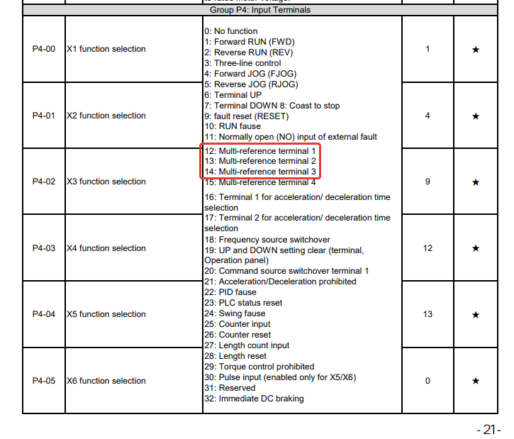

Здравствуйте. Прошу помощи у опытных специалистов, в области "СВЯЗИ" Китайских технологий. Имеется: частотный преобразователь фирмы NFlixin 9600 на 4kw и плата развязки NCstudio v 5.6. есть мануал, причём и машинный перевод и Инглиш. Проблема в следующем: никак не получается подружить эти 2 устройства, что бы управление было из программы NCstudio! Необходим запуск шпинделя из программы и регулировка 7 ступеней скоростей соответственно там же, в моём случае совсем не приемлемо регулировка оборотов потенциометром, не могу реализовать подключение 4х проводов от платы развязки на этом чудном звере "9600". Програмирование выходов x1,x2,x3. в мульти режим + com провод GND с платы на клему частотника DCOM успеха не вызвали и даже замыкание контактов на частотнике DCOM и любого из x1-x7 вызывает включение вентилятора на частотнике, а вот шпиндель так и не начинает набор оборотов. Все настройки такие как номинальная частота, ампераж и многие другие параметры, были вбиты неоднократно. Частотник даже проводит автонастройку шпинделя и она проходит корректно, но запуск-остановка как и переключение режимов скоростей из программы NC не производиться. Подскажите пожалуйста на какие клемы нужно произвести подключение и какие настройки нужно применить в частотнике, что бы реализовать ранее озвученный мной тип подключения? За реальную помощь готов проспонсировать "ЧАЕПИТИЕ".

настройки входов
выбор входов

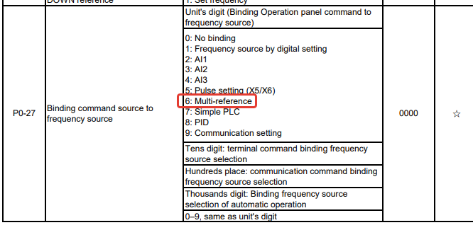

выбор источника задания оборотов

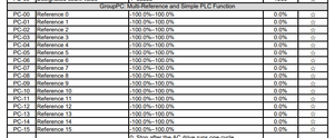

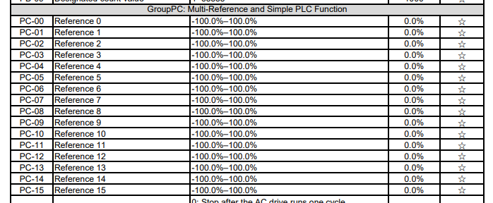

задание частот для ячеек

Спасибо за ответ, направление понятно, но всё же не решает к сожалению мою проблему, данную процедуру я проводил неоднократно, результат я уже изложил в предыдущем сообщении, хотелось бы конечно по подробнее в моменте на какую клемму частотника, какие параметры вбивать, тема остаётся открытой, с радостью приму подробную информацию.

Удобно использовать х1,х2,х3
