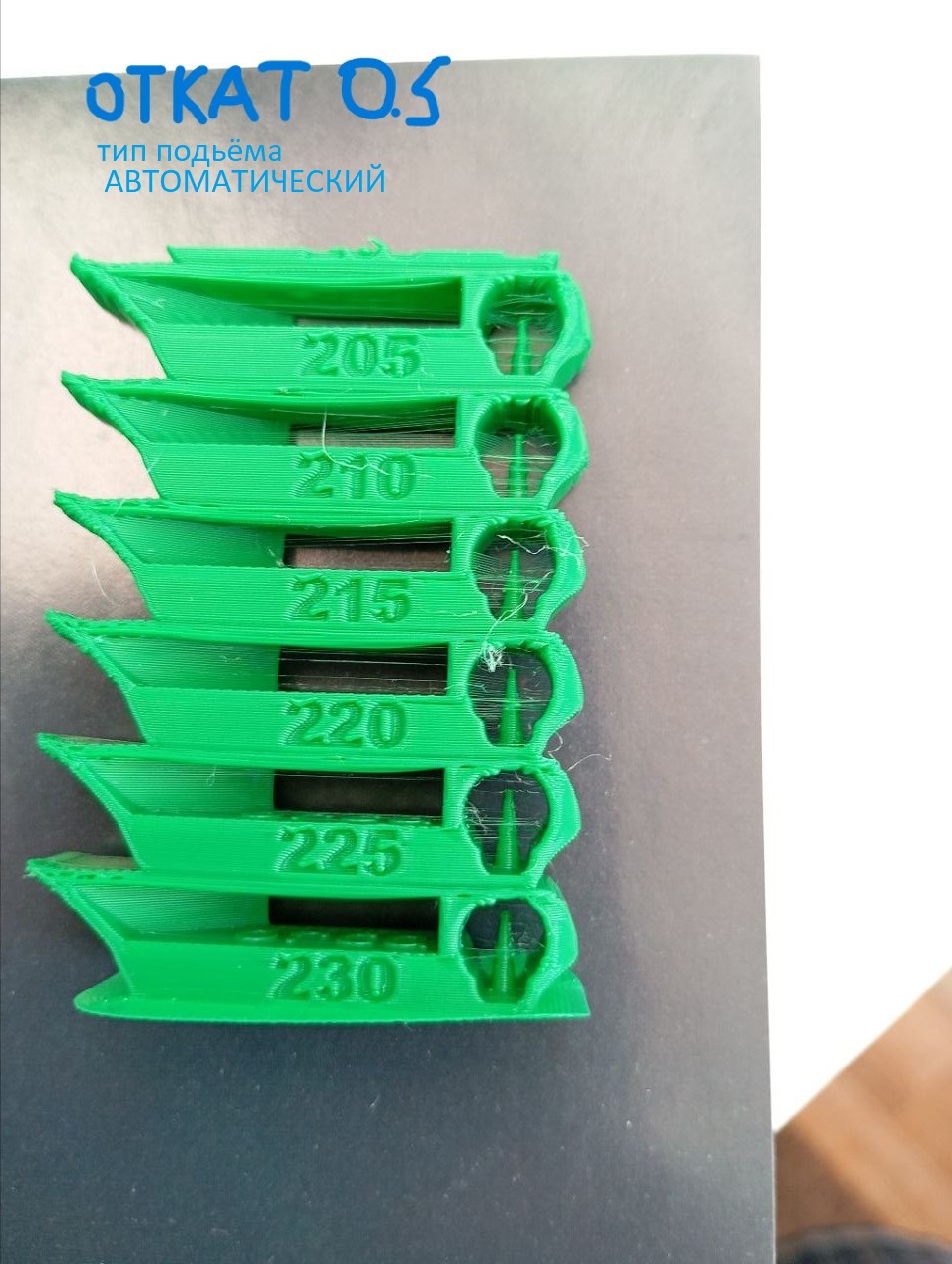

Спасибо за разъяснения.Но как тогда меняют филамент на другой цвет и продолжают печатать?
Печатаю PLA от UNID за катушку 700гр.сопло забивается 3 раза.Пока только пробовал 3 цвета,зелёную катушку испечатал ни разу сопло не забилось,красный поставил через 1/3 катушки забилось сопло.Разбирал весь хотенд и сломал керамический нагреватель.Поставил новый хотенд в сборе и в тот же день новое сопло забилось красным цветом.Прочистил сопло,зарядил белый 2/3 испечатал забилось сопло,прочистил чистящем пластиком без разбора и чрез 5 часов печати опять забилось.Тут уже чистящий пластик не помог ,пришлось чистить сопло.
Печатаю на 220С башни температур печатал,куб ORCA идеальный,тест допусков "О" первые 2 дня я его калибровал и вносил поправки.
Как бороться с засиранием сопла -ума не приложу.Есть PLA от OSUN его попробовать,может из -за пластика?
photo_2025-02-06_19-55-20.jpg (10863 просмотра) <a class='original' href='./download/file.php?id=213463&mode=view' target=_blank>Загрузить оригинал (163.12 КБ)</a>
photo_2025-02-06_19-58-34.jpg (10863 просмотра) <a class='original' href='./download/file.php?id=213464&mode=view' target=_blank>Загрузить оригинал (91.23 КБ)</a>
photo_2025-02-06_20-00-35.jpg (10863 просмотра) <a class='original' href='./download/file.php?id=213465&mode=view' target=_blank>Загрузить оригинал (124.37 КБ)</a>
photo_2025-02-13_21-24-43.jpg (10858 просмотров) <a class='original' href='./download/file.php?id=213466&mode=view' target=_blank>Загрузить оригинал (124.97 КБ)</a>

пластики с разными красителями часто требуют разные параметры печати. может еще проблемы в печатной голове? может где на подающем треке зазоры или еще что? трубку тефлоновую менять не пора?
что-то качество тестовых кубиков не ахти
я вообще техничку прозрачным PET-G печатаю, за 6кг на стоковой голове ничего не забивалось, для технички цвет не важен а возится с разными пластиками желания нет
кстати короб из картона сильно повысил стабильность печати, меньше от сквозняков зависит, но и тут пришлось немного приноровится
вот 18 часов печаталось, пока что самая длинная печать за все время :)

если это только пушистость то ок, по фото показалось что там геометрия слоев не ровная
может с откатами переборщили? если делать слишком большие горячий пластик попадает в холодную зону, остывает и образуется пробка

Лёха24 писал(а): ↑ Печатаю на 220С
Может температура очень высокая и пластик пригорает? Я печатаю 195/60 PLA Bestfilament ни разу сопло не забивалось. И, может из-за высокой температуры и тянется паутина?

Rom327 писал(а): ↑ Может температура очень высокая и пластик пригорает? Я печатаю 195/60 PLA Bestfilament ни разу сопло не забивалось. И, может из-за высокой температуры и тянется паутина?
На моём PLA при 190 модель "башня" от стола отрывает.Самый хороший результат при 230С.

Rom327 писал(а): ↑ У меня отрывает, если температура стола низкая...
Температура стола 60С.Отрывает потому что пластик плохо расплавлен и модель тянет этой пластиковой леской.

Отрывает потому что плохо прилепат к столу! Либо стол грязный, либо холодный. У меня на столе обычное стекло. Перед печатью протираю спиртом. Годовую деталь невозможно оторвать от стола, пока стол не остынет до 30 градусов. А нить деталь никак не тянет.

Rom327 писал(а): ↑ Отрывает потому что плохо прилепат к столу!
Ага,с 3D клеем не отлипает.
Не могу победить волосатость ,пластик другого производителя зарядил и ничего не изменилось. Вот настройки моего принтера.

из того что я б поменял
высота первого слоя чуть больше основного, 0,25-0,3мм, лучше иметь слоновью ногу в первых слоях чем недоэкструзию, коррекция слоновьей ноги отключена
ограничения высоты слоя мин 0,1 макс 0,2.
ширина слоя 0,5-0,6мм
по откатам зависит от принтера
может увеличить скорость отката и его величину
у меня стоит откат 1,5мм, скорость извлечения 40 и скорость заправки 35
откат при смене слоя да
подъем при откате 0,2мм

тут еще форма сопла важна. если сопло не "острое" а имеет плоский участок вокруг отверстия которым "размазывает" пластик то можно пошире, желательно не превышать его ширину
еще не увидел у вас температуру стола. на первые слои можно поставить температуру повыше, датчик внизу и меряет температуру грелки а не поверхности стола, так что или ставить температуру выше в расчете что на поверхности будет нужная, или включать нагрев стола заранее вручную чтобы у него было время прогрется до требуемой
