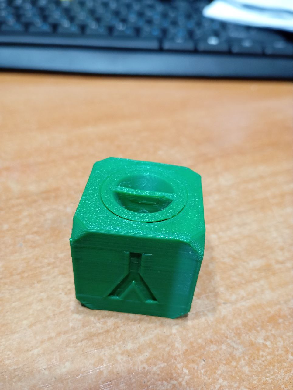

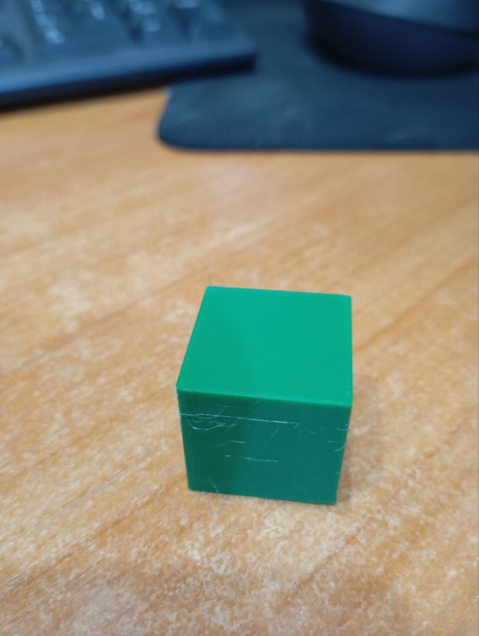

Спасибо за разъяснения.Но как тогда меняют филамент на другой цвет и продолжают печатать?
Печатаю PLA от UNID за катушку 700гр.сопло забивается 3 раза.Пока только пробовал 3 цвета,зелёную катушку испечатал ни разу сопло не забилось,красный поставил через 1/3 катушки забилось сопло.Разбирал весь хотенд и сломал керамический нагреватель.Поставил новый хотенд в сборе и в тот же день новое сопло забилось красным цветом.Прочистил сопло,зарядил белый 2/3 испечатал забилось сопло,прочистил чистящем пластиком без разбора и чрез 5 часов печати опять забилось.Тут уже чистящий пластик не помог ,пришлось чистить сопло.
Печатаю на 220С башни температур печатал,куб ORCA идеальный,тест допусков "О" первые 2 дня я его калибровал и вносил поправки.
Как бороться с засиранием сопла -ума не приложу.Есть PLA от OSUN его попробовать,может из -за пластика?
photo_2025-02-06_19-55-20.jpg (10669 просмотров) <a class='original' href='./download/file.php?id=213463&sid=3e80f8e67388fd59593d00e98566c2b6&mode=view' target=_blank>Загрузить оригинал (163.12 КБ)</a>
photo_2025-02-06_19-58-34.jpg (10669 просмотров) <a class='original' href='./download/file.php?id=213464&sid=3e80f8e67388fd59593d00e98566c2b6&mode=view' target=_blank>Загрузить оригинал (91.23 КБ)</a>
photo_2025-02-06_20-00-35.jpg (10669 просмотров) <a class='original' href='./download/file.php?id=213465&sid=3e80f8e67388fd59593d00e98566c2b6&mode=view' target=_blank>Загрузить оригинал (124.37 КБ)</a>
photo_2025-02-13_21-24-43.jpg (10664 просмотра) <a class='original' href='./download/file.php?id=213466&sid=3e80f8e67388fd59593d00e98566c2b6&mode=view' target=_blank>Загрузить оригинал (124.97 КБ)</a>

пластики с разными красителями часто требуют разные параметры печати. может еще проблемы в печатной голове? может где на подающем треке зазоры или еще что? трубку тефлоновую менять не пора?
что-то качество тестовых кубиков не ахти
я вообще техничку прозрачным PET-G печатаю, за 6кг на стоковой голове ничего не забивалось, для технички цвет не важен а возится с разными пластиками желания нет
кстати короб из картона сильно повысил стабильность печати, меньше от сквозняков зависит, но и тут пришлось немного приноровится

Параметры разумеется разные пробовал.Тефлоновая трубка новая и весь принтер тоже ,2 недели как купил.
andrey_t писал(а): ↑ что-то качество тестовых кубиков не ахти
Что именно не ахти?Кубик который с винтом в крученным-печатал до настоек,там откаты были великоваты,видны щели на переходах. Тестовый кубик сплошного заполнения, идеально ровный и гладкий ,единственно не могу победить волосатость .С откатами пару дней экспериментировал -всё ровно есть и в отзывах о пластики тоже пишут ,что пластик пушистый.

если это только пушистость то ок, по фото показалось что там геометрия слоев не ровная
может с откатами переборщили? если делать слишком большие горячий пластик попадает в холодную зону, остывает и образуется пробка
