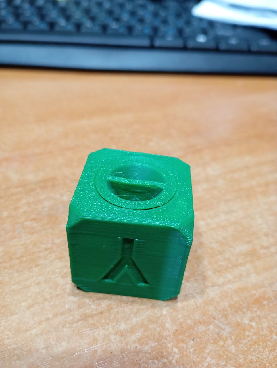

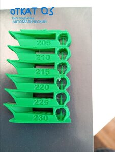

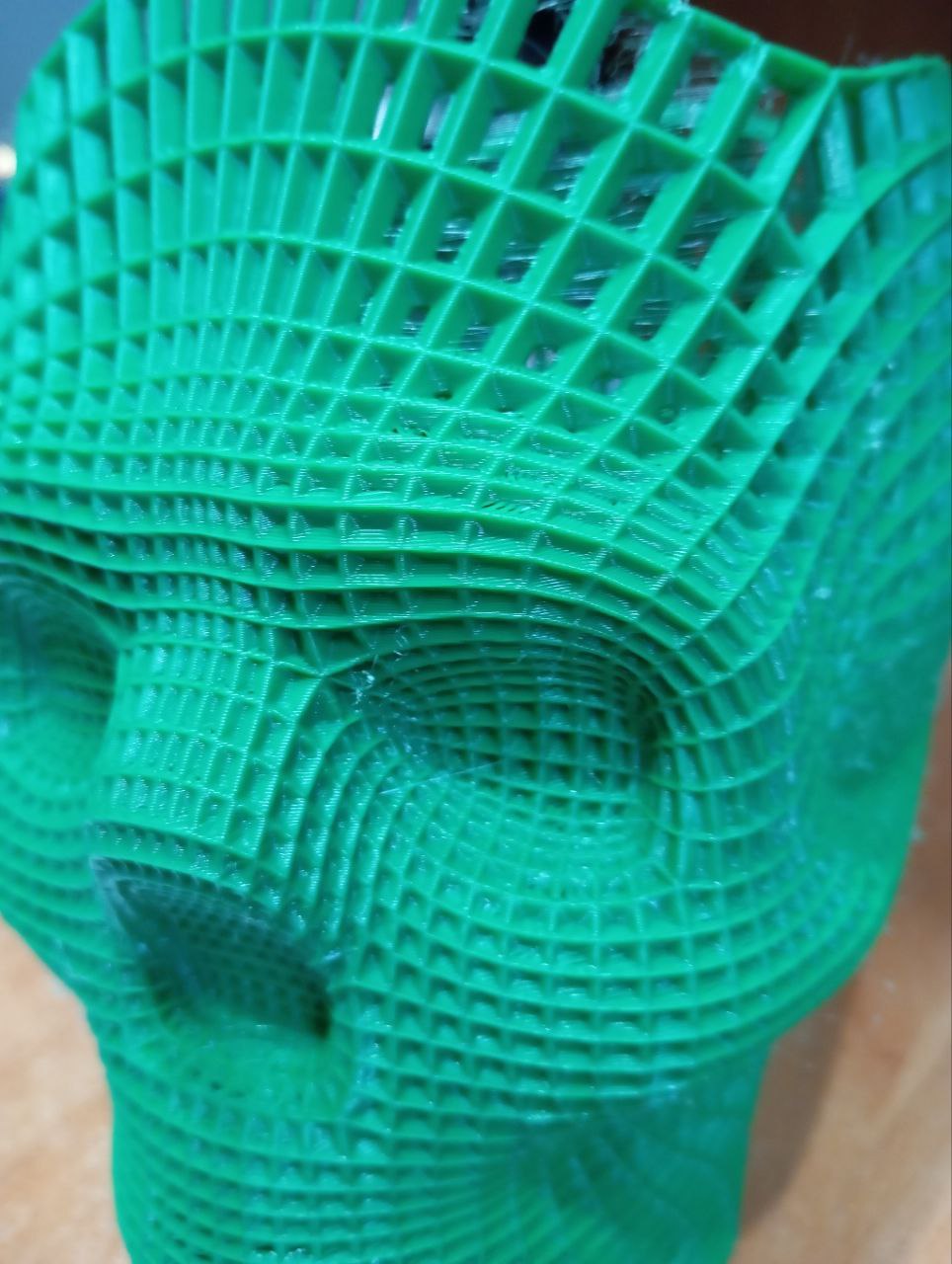

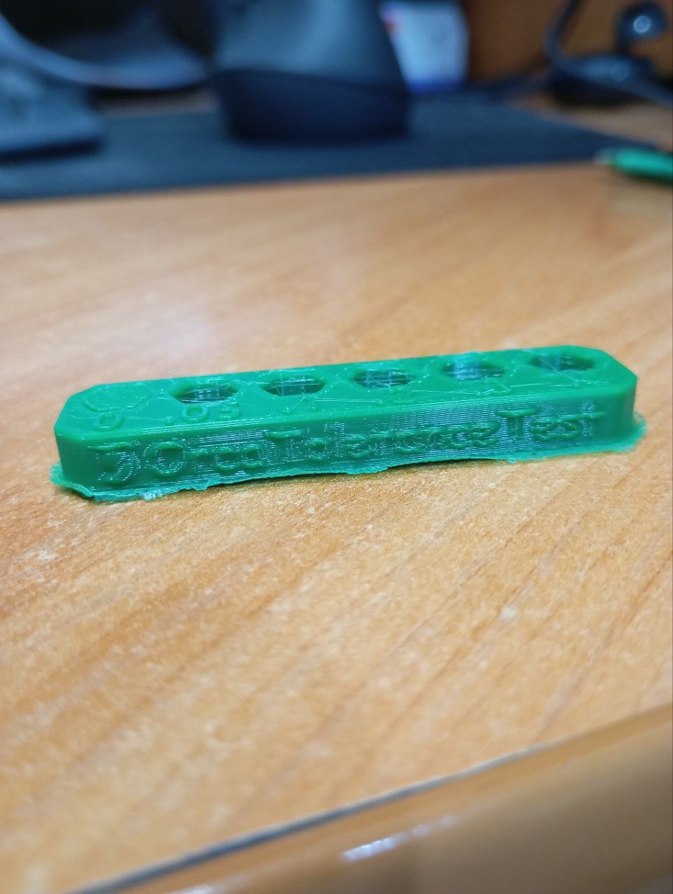

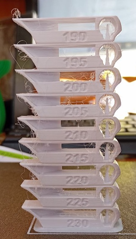

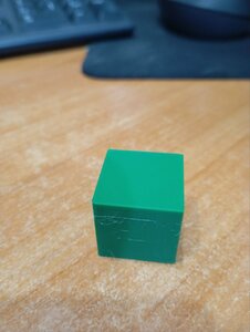

Печатаю PLA от UNID за катушку 700гр.сопло забивается 3 раза.Пока только пробовал 3 цвета,зелёную катушку испечатал ни разу сопло не забилось,красный поставил через 1/3 катушки забилось сопло.Разбирал весь хотенд и сломал керамический нагреватель.Поставил новый хотенд в сборе и в тот же день новое сопло забилось красным цветом.Прочистил сопло,зарядил белый 2/3 испечатал забилось сопло,прочистил чистящем пластиком без разбора и чрез 5 часов печати опять забилось.Тут уже чистящий пластик не помог ,пришлось чистить сопло.
Печатаю на 220С башни температур печатал,куб ORCA идеальный,тест допусков "О" первые 2 дня я его калибровал и вносил поправки.
Как бороться с засиранием сопла -ума не приложу.Есть PLA от OSUN его попробовать,может из -за пластика?

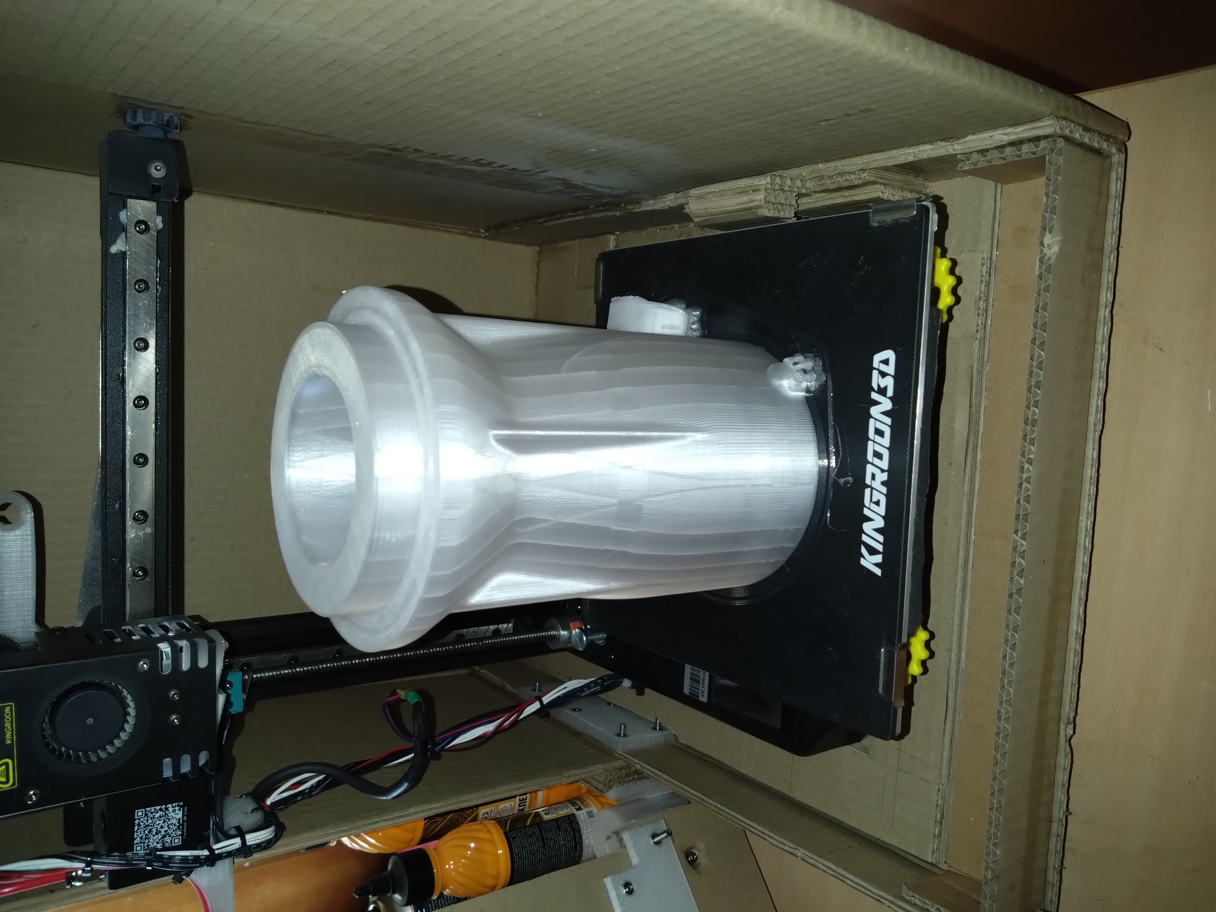

пластики с разными красителями часто требуют разные параметры печати. может еще проблемы в печатной голове? может где на подающем треке зазоры или еще что? трубку тефлоновую менять не пора?
что-то качество тестовых кубиков не ахти

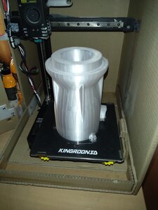

я вообще техничку прозрачным PET-G печатаю, за 6кг на стоковой голове ничего не забивалось, для технички цвет не важен а возится с разными пластиками желания нет
кстати короб из картона сильно повысил стабильность печати, меньше от сквозняков зависит, но и тут пришлось немного приноровится
вот 18 часов печаталось, пока что самая длинная печать за все время :)

andrey_t писал(а): ↑ пластики с разными красителями часто требуют разные параметры печати. может еще проблемы в печатной голове? может где на подающем треке зазоры или еще что? трубку тефлоновую менять не пора?
Параметры разумеется разные пробовал.Тефлоновая трубка новая и весь принтер тоже ,2 недели как купил.
andrey_t писал(а): ↑ что-то качество тестовых кубиков не ахти
Что именно не ахти?Кубик который с винтом в крученным-печатал до настоек,там откаты были великоваты,видны щели на переходах. Тестовый кубик сплошного заполнения, идеально ровный и гладкий ,единственно не могу победить волосатость .С откатами пару дней экспериментировал -всё ровно есть и в отзывах о пластики тоже пишут ,что пластик пушистый.

andrey_t писал(а): ↑ кстати короб из картона сильно повысил стабильность печати, меньше от сквозняков зависит
Принтер FlyingBear S1 и так в коробе с завода.

если это только пушистость то ок, по фото показалось что там геометрия слоев не ровная
может с откатами переборщили? если делать слишком большие горячий пластик попадает в холодную зону, остывает и образуется пробка

Лёха24 писал(а): ↑ Печатаю на 220С
Может температура очень высокая и пластик пригорает? Я печатаю 195/60 PLA Bestfilament ни разу сопло не забивалось. И, может из-за высокой температуры и тянется паутина?
P.S. А почему на фотке принтер KINGROON?
FlyingBear S1 классом повыше будет и выглядит по другому...
flying-bear-s1_1.jpg (10580 просмотров) <a class='original' href='./download/file.php?id=213469&mode=view' target=_blank>Загрузить оригинал (29.22 КБ)</a>

Rom327 писал(а): ↑14 фев 2025, 11:10
[/quote]
потому что то мое сообщение и мой принтер :)

Rom327 писал(а): ↑ Может температура очень высокая и пластик пригорает? Я печатаю 195/60 PLA Bestfilament ни разу сопло не забивалось. И, может из-за высокой температуры и тянется паутина?
На моём PLA при 190 модель "башня" от стола отрывает.Самый хороший результат при 230С.

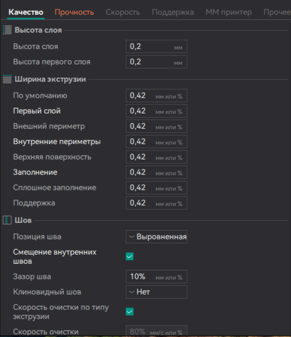

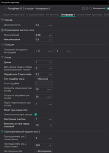

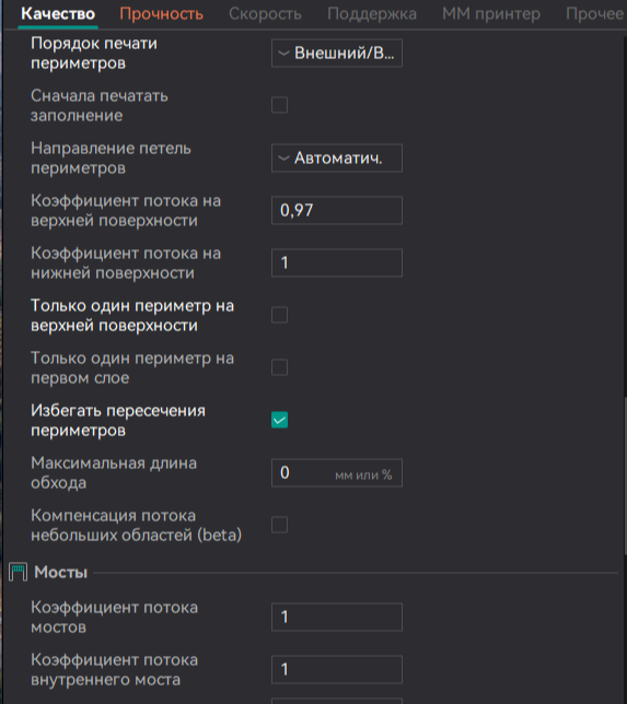

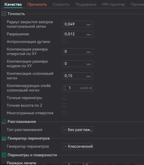

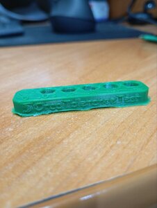

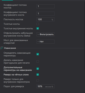

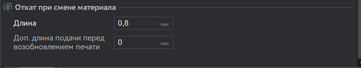

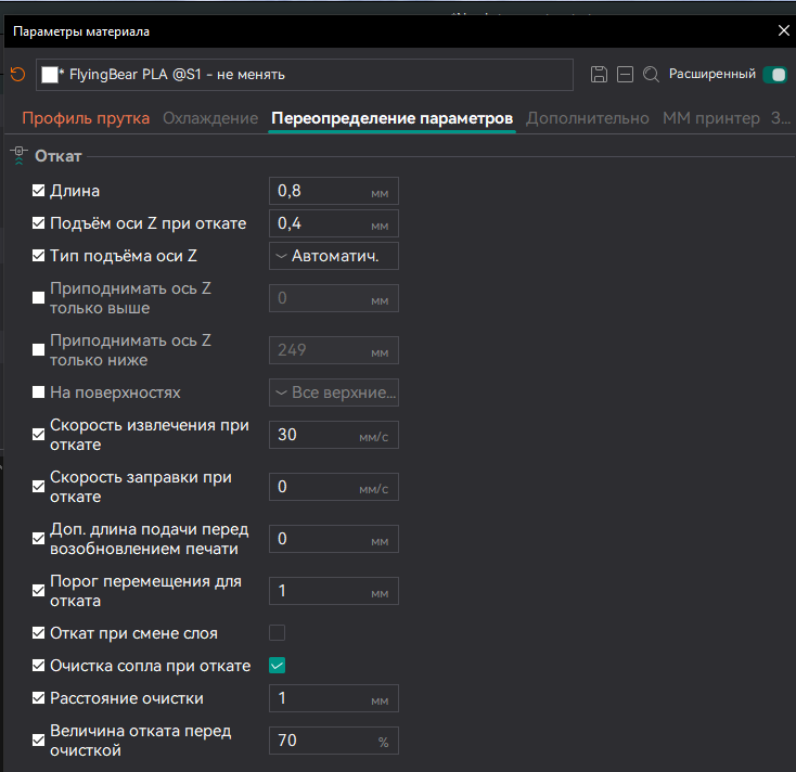

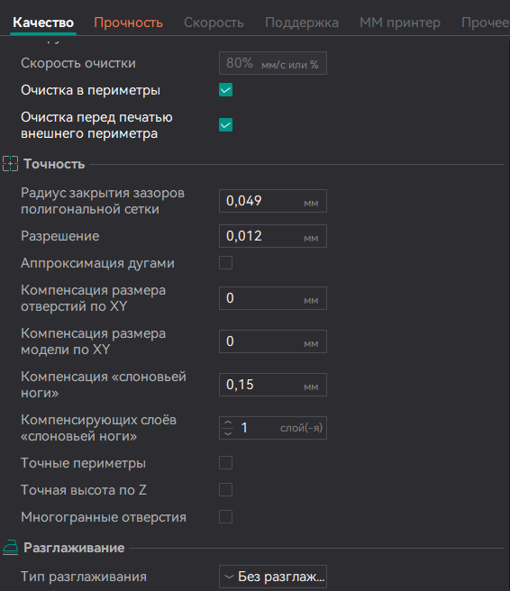

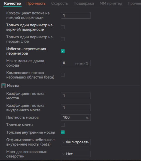

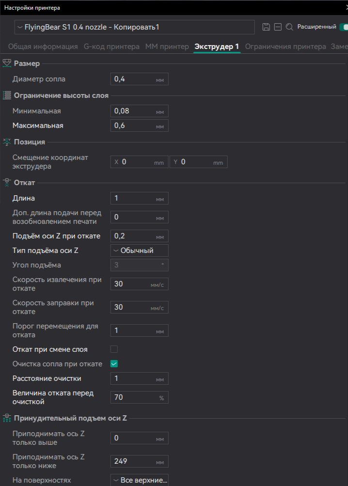

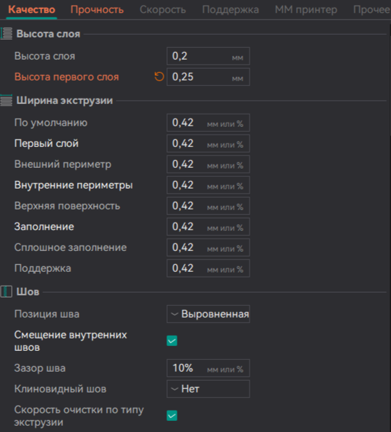

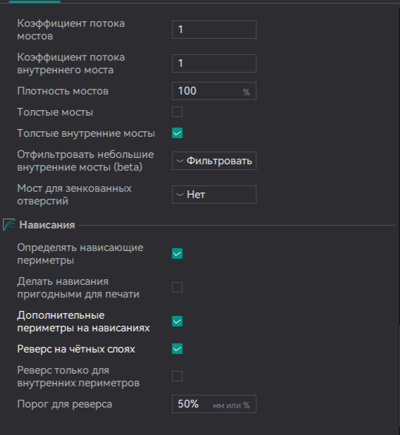

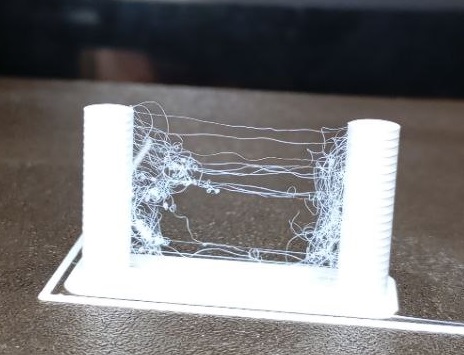

Не могу победить волосатость ,пластик другого производителя зарядил и ничего не изменилось. Вот настройки моего принтера.
2025-02-15_09-09-47.png (10497 просмотров) <a class='original' href='./download/file.php?id=213483&mode=view' target=_blank>Загрузить оригинал (91.97 КБ)</a>
2025-02-15_09-10-51.png (10497 просмотров) <a class='original' href='./download/file.php?id=213484&mode=view' target=_blank>Загрузить оригинал (47.38 КБ)</a>
2025-02-15_09-11-12.png (10497 просмотров) <a class='original' href='./download/file.php?id=213485&mode=view' target=_blank>Загрузить оригинал (90.76 КБ)</a>
2025-02-15_09-11-40.png (10497 просмотров) <a class='original' href='./download/file.php?id=213486&mode=view' target=_blank>Загрузить оригинал (75.42 КБ)</a>
2025-02-15_09-12-09.png (10497 просмотров) <a class='original' href='./download/file.php?id=213487&mode=view' target=_blank>Загрузить оригинал (84.32 КБ)</a>
2025-02-15_09-13-04.png (10497 просмотров) <a class='original' href='./download/file.php?id=213488&mode=view' target=_blank>Загрузить оригинал (51.6 КБ)</a>
2025-02-15_09-14-20.png (10497 просмотров) <a class='original' href='./download/file.php?id=213489&mode=view' target=_blank>Загрузить оригинал (95.29 КБ)</a>
2025-02-15_09-15-30.png (10497 просмотров) <a class='original' href='./download/file.php?id=213491&mode=view' target=_blank>Загрузить оригинал (59.49 КБ)</a>
photo_2025-02-15_09-17-23.jpg (10497 просмотров) <a class='original' href='./download/file.php?id=213492&mode=view' target=_blank>Загрузить оригинал (117.26 КБ)</a>
Температура 210С (10497 просмотров) <a class='original' href='./download/file.php?id=213493&mode=view' target=_blank>Загрузить оригинал (49.35 КБ)</a>
Температура 210С
andrey_t
Сообщения: 97
Зарегистрирован: 31 янв 2021, 14:47
Репутация: 37
Re: 3D принтер FlyingBear S1
Сообщение andrey_t »
из того что я б поменял
высота первого слоя чуть больше основного, 0,25-0,3мм, лучше иметь слоновью ногу в первых слоях чем недоэкструзию, коррекция слоновьей ноги отключена
ограничения высоты слоя мин 0,1 макс 0,2.
ширина слоя 0,5-0,6мм
по откатам зависит от принтера
может увеличить скорость отката и его величину
у меня стоит откат 1,5мм, скорость извлечения 40 и скорость заправки 35
откат при смене слоя да
подъем при откате 0,2мм
Лёха24
Сообщения: 12
Зарегистрирован: 12 фев 2025, 16:43
Сообщение Лёха24 »
andrey_t писал(а): ↑ ширина слоя 0,5-0,6мм
Спасибо за совет.
"Ширина слоя " это ширина экструзии ?
2222222.png (10466 просмотров) <a class='original' href='./download/file.php?id=213498&mode=view' target=_blank>Загрузить оригинал (84.45 КБ)</a>
andrey_t
Сообщения: 97
Репутация: 37
да
тут еще форма сопла важна. если сопло не "острое" а имеет плоский участок вокруг отверстия которым "размазывает" пластик то можно пошире, желательно не превышать его ширину
еще не увидел у вас температуру стола. на первые слои можно поставить температуру повыше, датчик внизу и меряет температуру грелки а не поверхности стола, так что или ставить температуру выше в расчете что на поверхности будет нужная, или включать нагрев стола заранее вручную чтобы у него было время прогрется до требуемой
