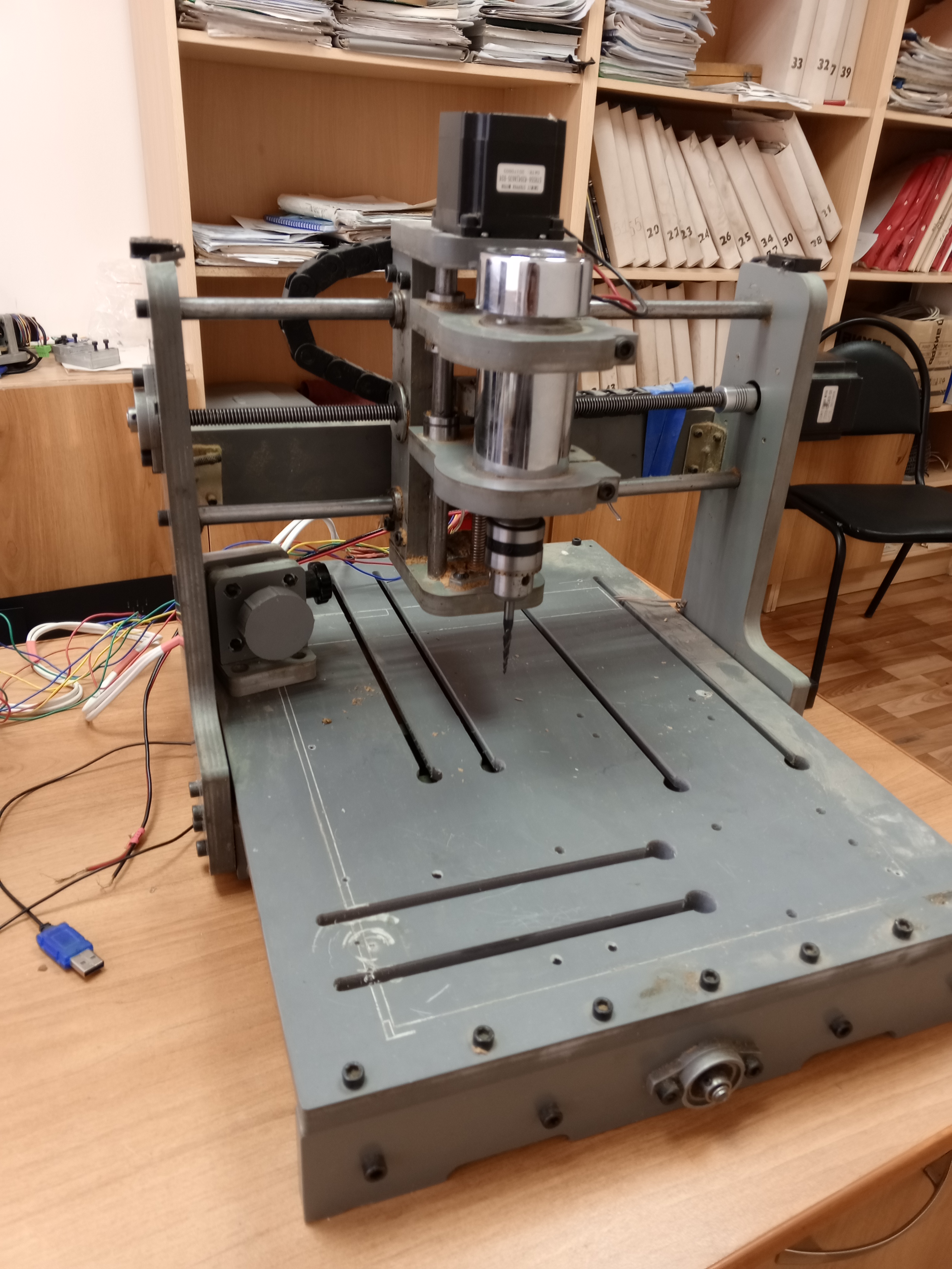

Приветствую всех. Остался такой станок. Паспорта нет. Установил mach3 . Смотрел роли по настройкам, не чего не выходит. Может есть у кого-нибудь такой . помогите
IMG_20250122_160638_379.jpg (3293 просмотра) <a class='original' href='./download/file.php?id=213204&mode=view' target=_blank>Загрузить оригинал (2.7 МБ)</a>

Подробней пишите ёмоё.
По юсб или лпт?
Фото шкафа что ли.
Что именно не работает?

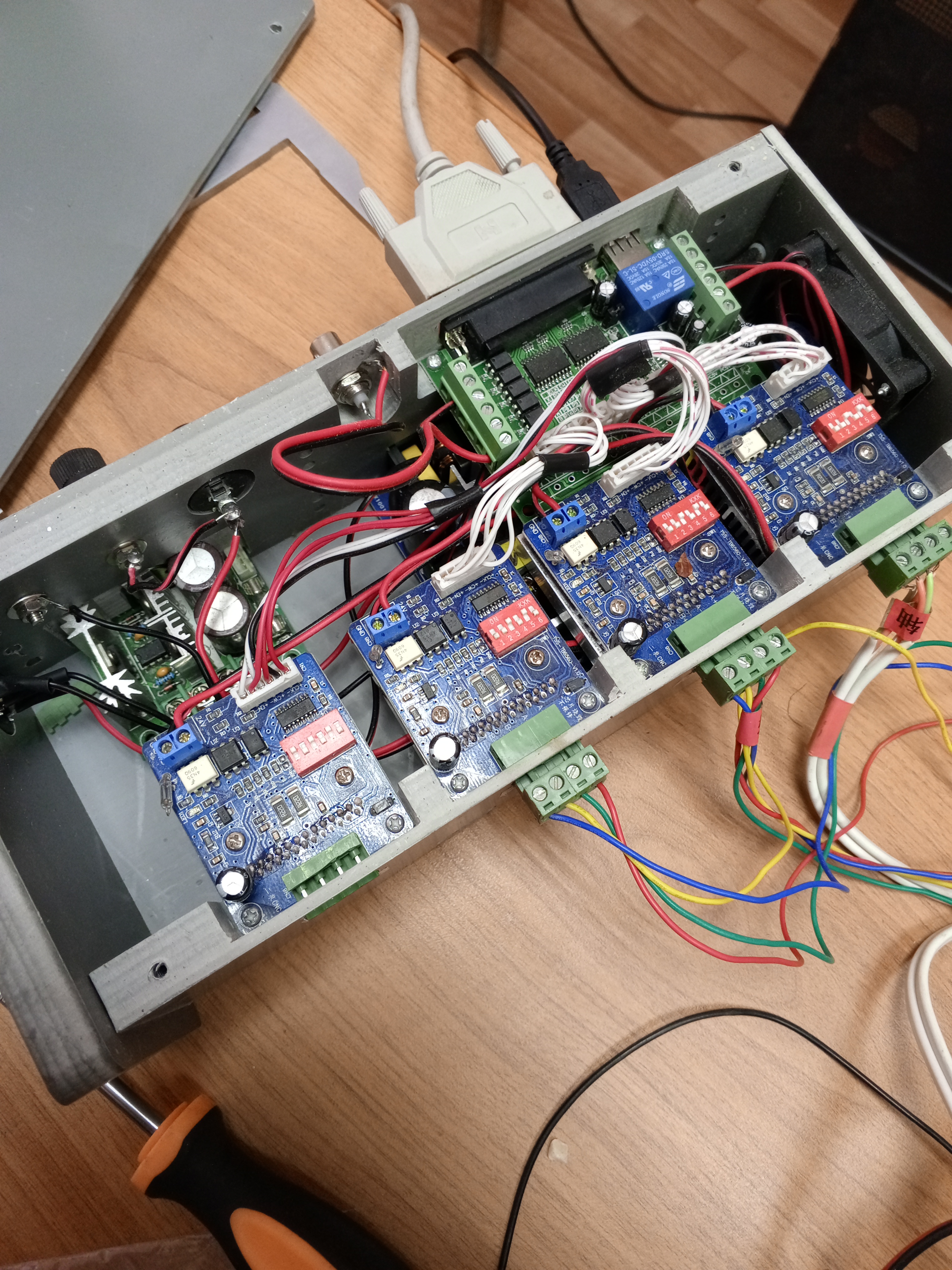

Вот бло управления
1737631202148.jpg (3262 просмотра) <a class='original' href='./download/file.php?id=213210&mode=view' target=_blank>Загрузить оригинал (3.91 МБ)</a>

Лпт. Юсб только для питания платы расширения.
Винда 32 бита?

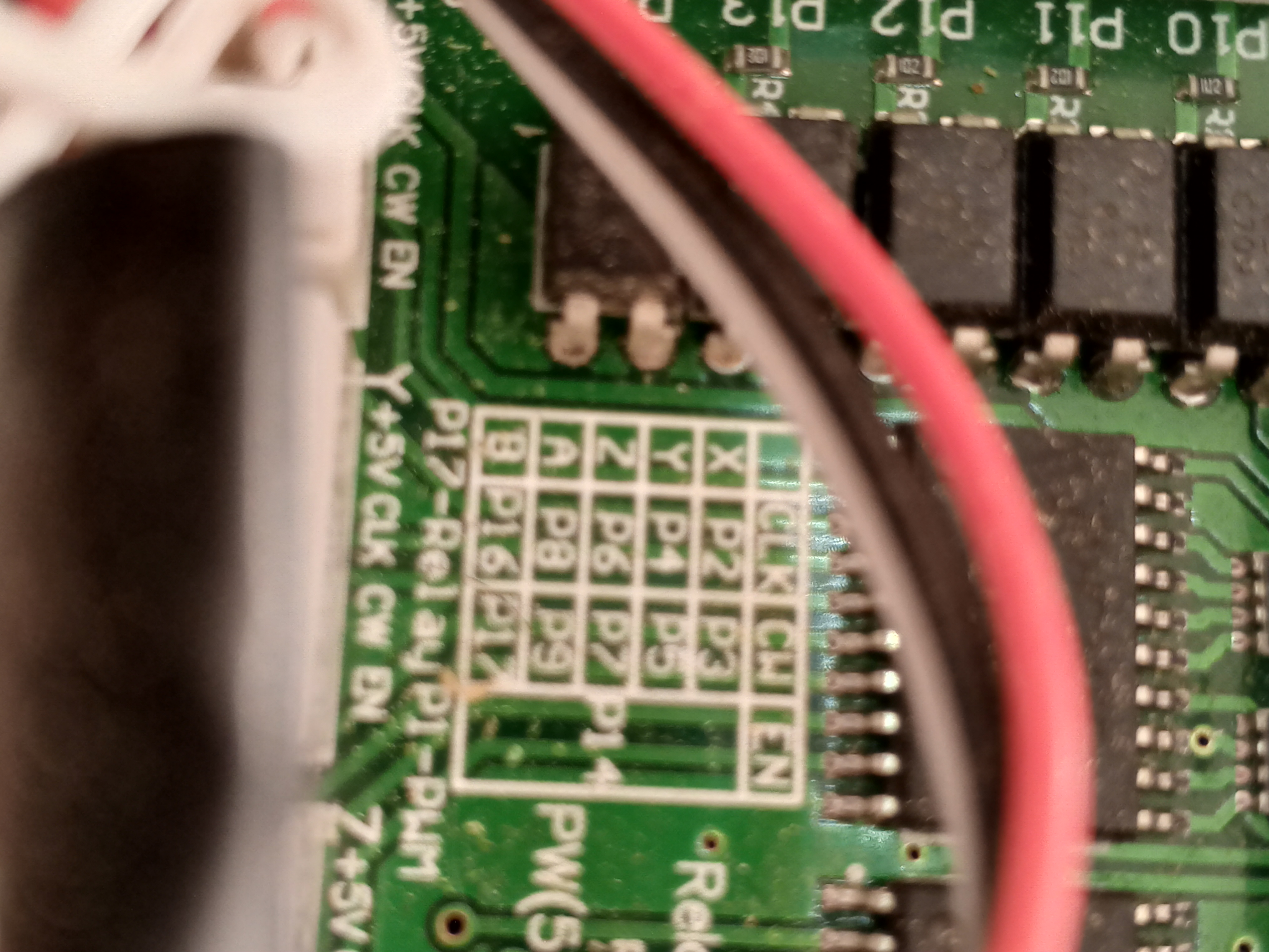

Да 32. Порты и пина поставил по х 2-3, у 4-5, z 6-7 . согласно плате
IMG_20250122_120910_418.jpg (3239 просмотров) <a class='original' href='./download/file.php?id=213211&mode=view' target=_blank>Загрузить оригинал (2.26 МБ)</a>

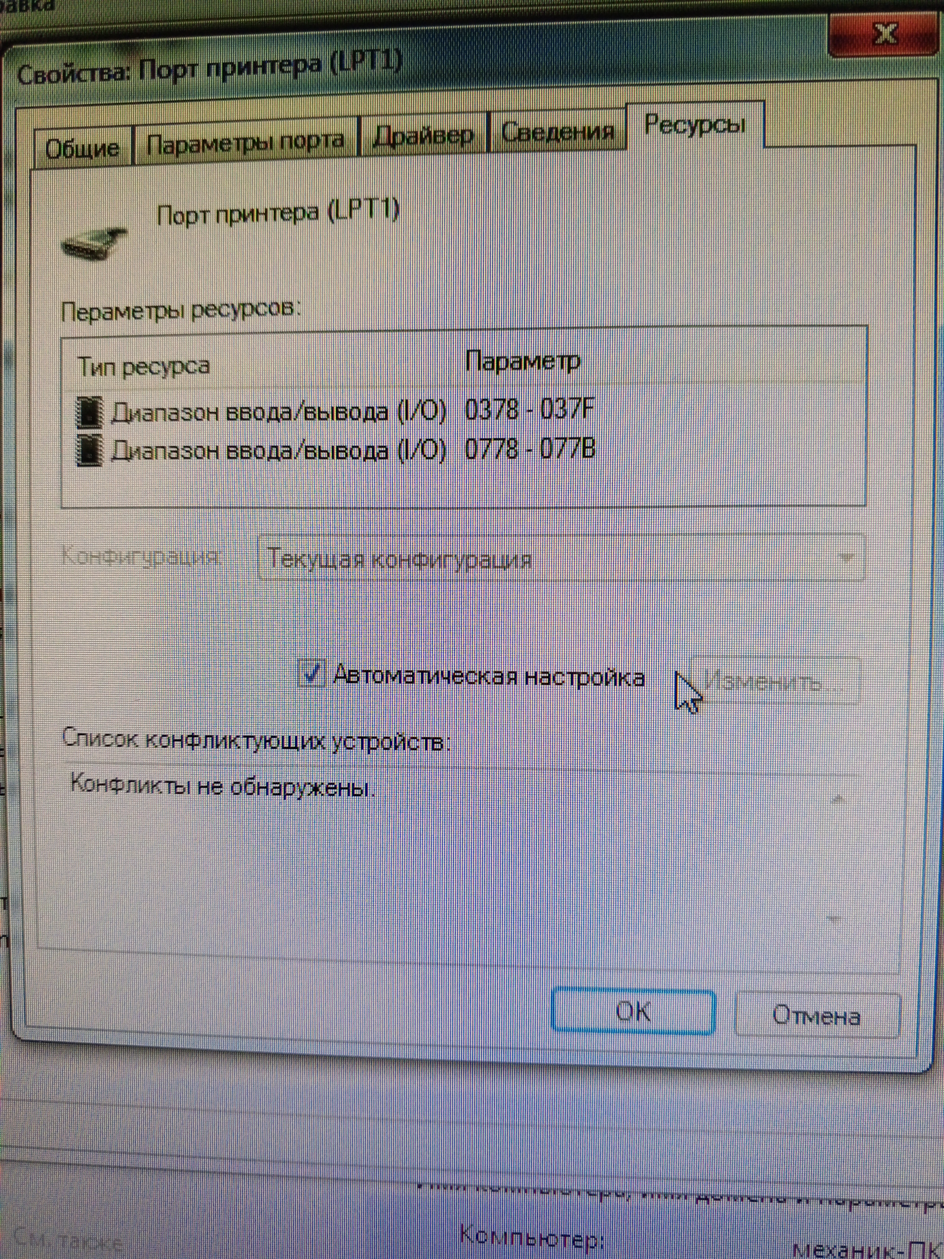

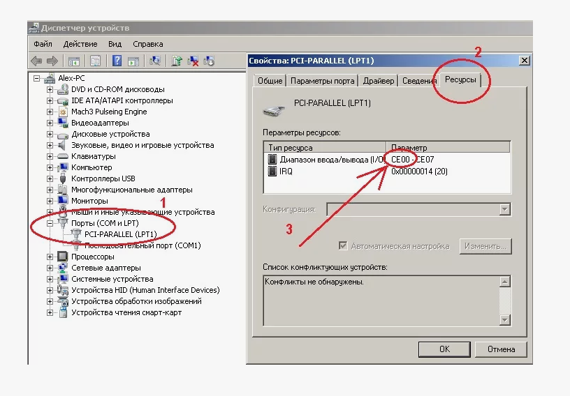

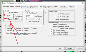

Номер порта из свойств системы в настройки Мача прописали?
Снимок экрана 2025-01-23 212917.png (3227 просмотров) <a class='original' href='./download/file.php?id=213220&mode=view' target=_blank>Загрузить оригинал (57.21 КБ)</a>
Снимок экрана 2025-01-23 212837.png (3227 просмотров) <a class='original' href='./download/file.php?id=213221&mode=view' target=_blank>Загрузить оригинал (205.59 КБ)</a>

evgendocent писал(а): ↑ Порты и пина поставил по х 2-3, у 4-5, z 6-7 . согласно плате
Порт всегда номер 1. По умолчанию там 0. Надо бы проверить.

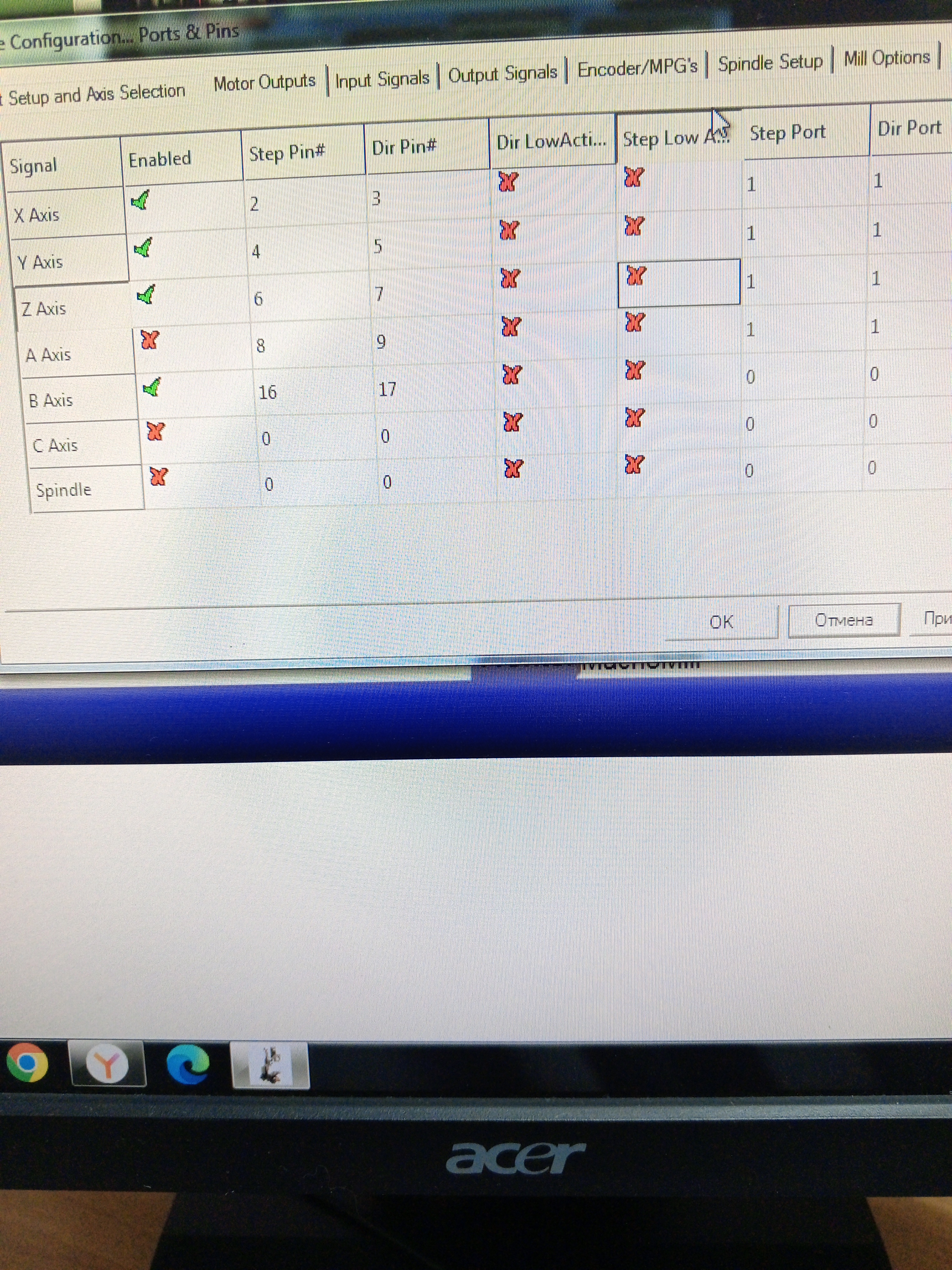

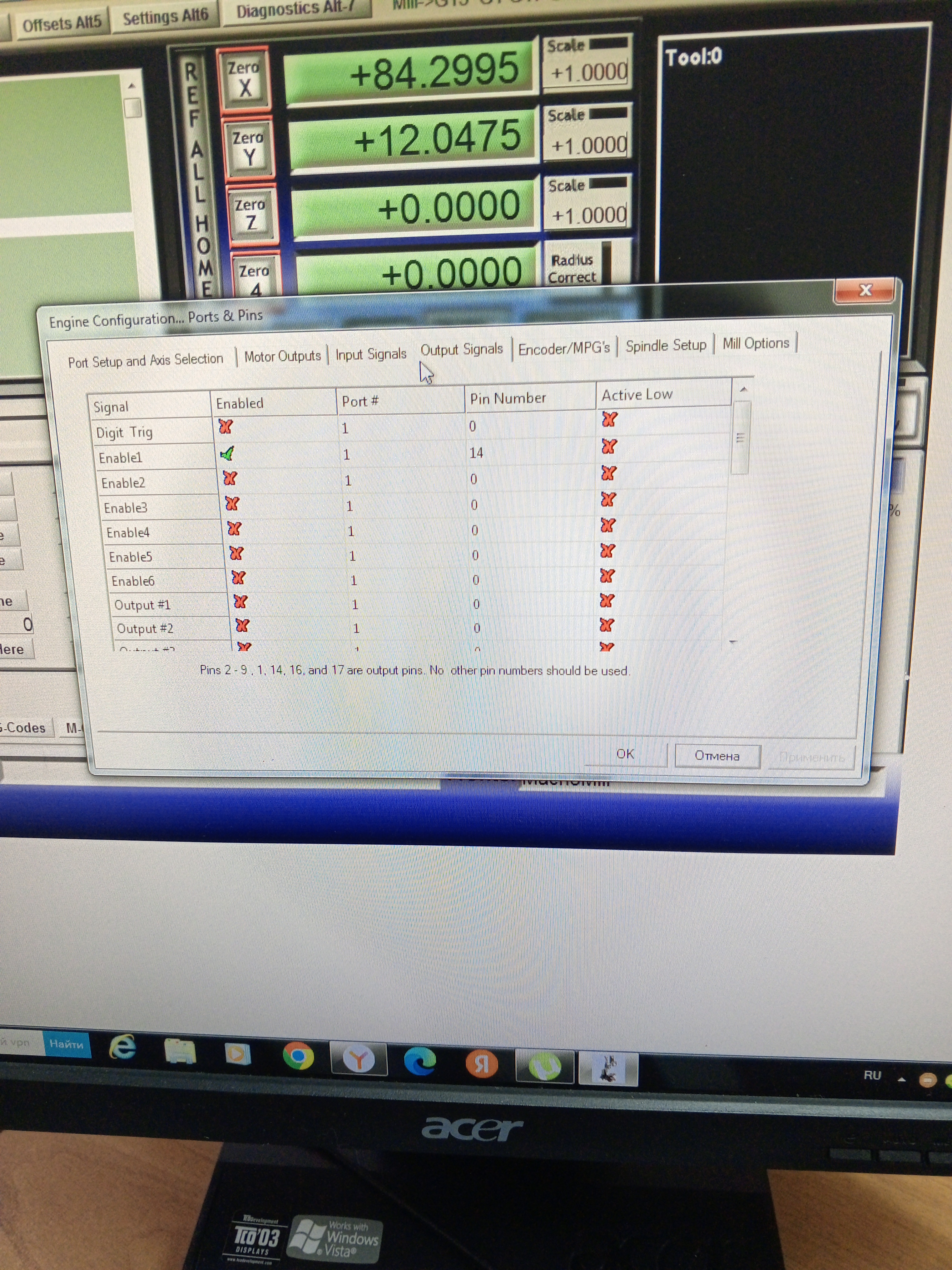

Утро доброе-доброе. Проверил. Вот так у меня.
IMG_20250124_091104_328.jpg (3200 просмотров) <a class='original' href='./download/file.php?id=213225&mode=view' target=_blank>Загрузить оригинал (7.69 МБ)</a>
IMG_20250124_090934_435.jpg (3200 просмотров) <a class='original' href='./download/file.php?id=213226&mode=view' target=_blank>Загрузить оригинал (5.94 МБ)</a>

Enable есть? 14 пин

Вот так
IMG_20250127_094134_548.jpg (3025 просмотров) <a class='original' href='./download/file.php?id=213279&mode=view' target=_blank>Загрузить оригинал (5.05 МБ)</a>
Сообщения: 2098
Re: Станоч ЧПУ с китая
active low вроде надо поставить если правильно помню

nevkon писал(а): ↑ active low вроде надо поставить если правильно помню
менялся бы звук, если ресет дёргать
А в коробку 220 приходит вообще? Вентилятор крутит? Предохранитель не сгорел?
