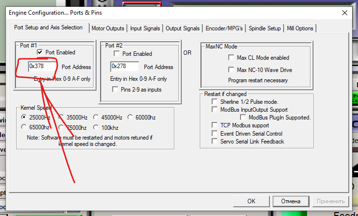

Приветствую всех. Остался такой станок. Паспорта нет. Установил mach3 . Смотрел роли по настройкам, не чего не выходит. Может есть у кого-нибудь такой . помогите

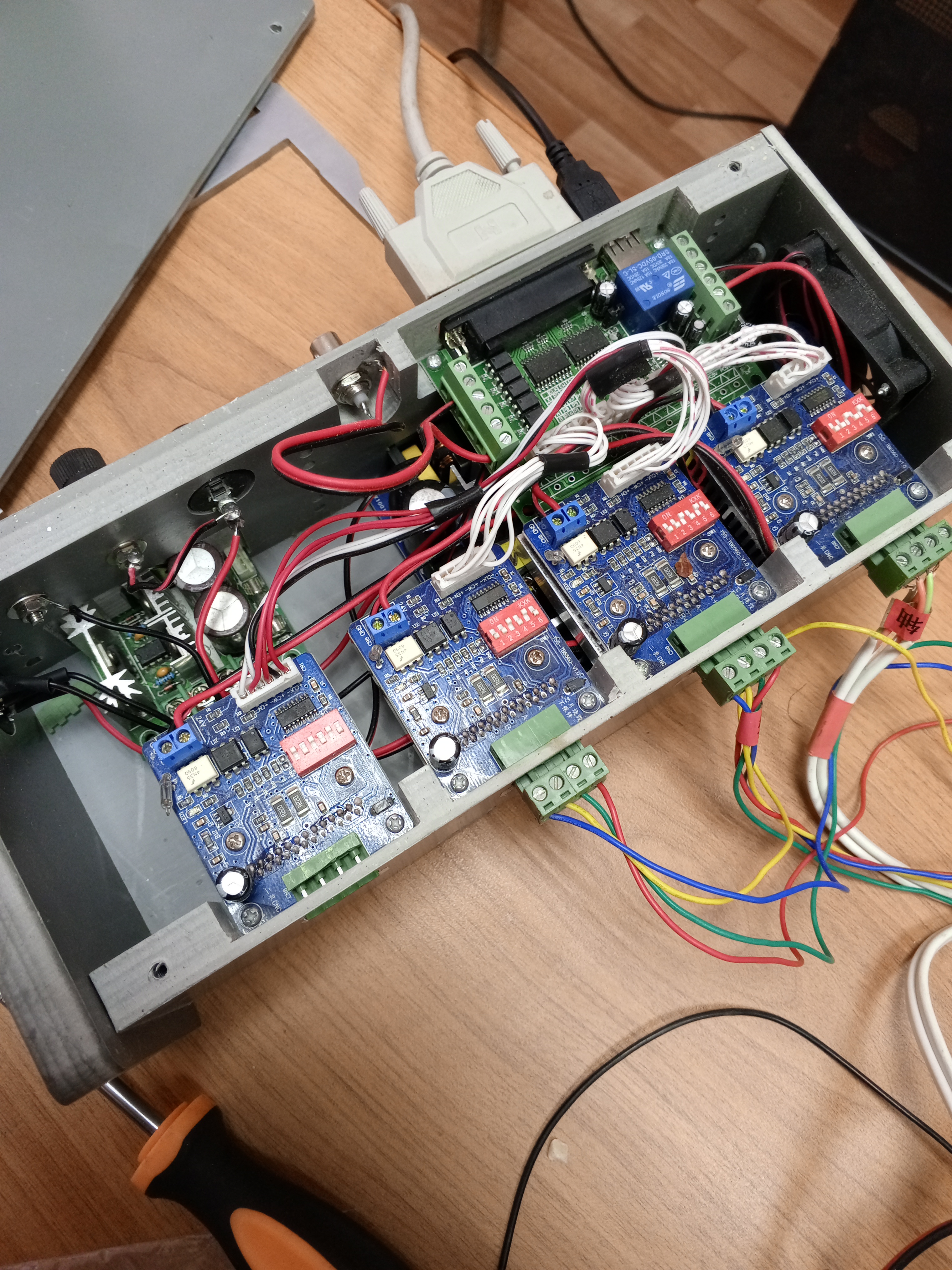

Вот бло управления

Лпт. Юсб только для питания платы расширения.
Винда 32 бита?

Номер порта из свойств системы в настройки Мача прописали?

Enable есть?

evgendocent писал(а): ↑ Порты и пина поставил по х 2-3, у 4-5, z 6-7 . согласно плате
Порт всегда номер 1. По умолчанию там 0. Надо бы проверить.

Утро доброе-доброе. Проверил. Вот так у меня.

Enable есть? 14 пин

Вот так
IMG_20250127_094134_548.jpg (3028 просмотров) <a class='original' href='./download/file.php?id=213279&mode=view' target=_blank>Загрузить оригинал (5.05 МБ)</a>
Сообщения: 2098
Re: Станоч ЧПУ с китая
active low вроде надо поставить если правильно помню

nevkon писал(а): ↑ active low вроде надо поставить если правильно помню
менялся бы звук, если ресет дёргать
А в коробку 220 приходит вообще? Вентилятор крутит? Предохранитель не сгорел?
