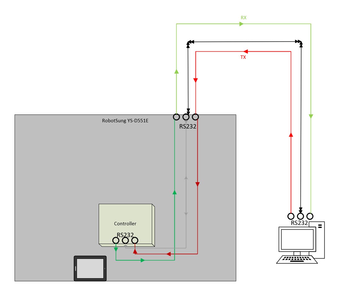

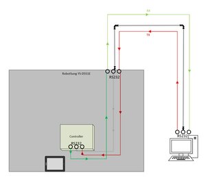

Разобрал этот станок, обнаружил что COM выход сбоку станка на самом деле JTAG.
А вход который сзади станка, имеет всего 3 провода: RX,TX, земля. То есть стандартный RS232.

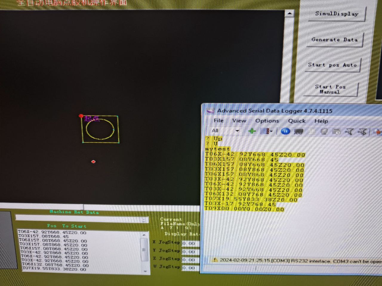

Итак, установил китайский Windows 7, установил visual basic 6.0, установил Advanced Serial Data Logger - который обрабатывает и сохраняет данные, полученные по RS232.
Смог получить ответ от станка по порту COM1 подключенному в задний порт rs232 станка.

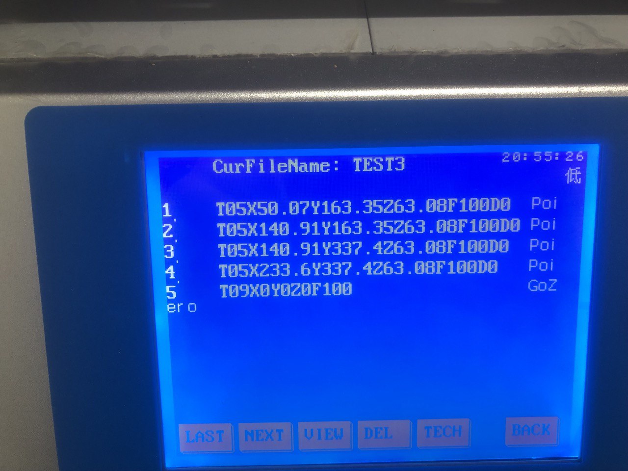

На сенсорной панели самого станка выбираю тестовый файл загруженный производителем и нажимаю кнопку Старт - станок начинает выполнять программу, едет по осям X Y Z, а мне приходит ответ по линии RX.
photo_5357443352519366210_y.jpg (5715 просмотров) <a class='original' href='./download/file.php?id=210899&mode=view' target=_blank>Загрузить оригинал (155.74 КБ)</a>

Однако когда я пытаюсь загрузить файл с компа на станок, через китайский софт, ничего не происходит. Отклика по ручному управлению осями тоже нет. Вот лог по линии TX.
photo_5346195997107280467_y.jpg (5717 просмотров) <a class='original' href='./download/file.php?id=210896&mode=view' target=_blank>Загрузить оригинал (214.52 КБ)</a>
COM1 пробовал скорость 9600 и 38400, остальные настройки не менял. Ответ по RX вижу, TX уходит с компа (на конце кабеля делал перемычку, доходит до конца точно), но на станке отклика нет.
Китайцы ответа не дают - молчат. Может кто-то сталкивался?
Что еще попробовать? Несколько кабелей поменял, пробовал на win11 и на win7 (полностью китайской).
Судя по тому что станок присылает иероглифы, а отсылает вместо иероглифов знаки ?, полагаю что дело в кодировке... Каким софтом можно еще попробовать отправлять китайские символы? Вообщем, нужна помощь :)

Тоже кому пригодится на будущее, команда вида T09X0Z0Z0F100:
T** - это внутреннее обозначение у станка, для обозначения типа - линия, овал, круг и т.д.
T09 - GoToZero к примеру.
T05 - следовать к точке, на сенсором дисплее это UPLn

Китайцы интересные, говорят вы наверное выбираете не тот COM порт :idiot:
Записал им видео, с разными кабелями, но я подозреваю что проблема не в софте, а непосредственно в самой железке внутри станка

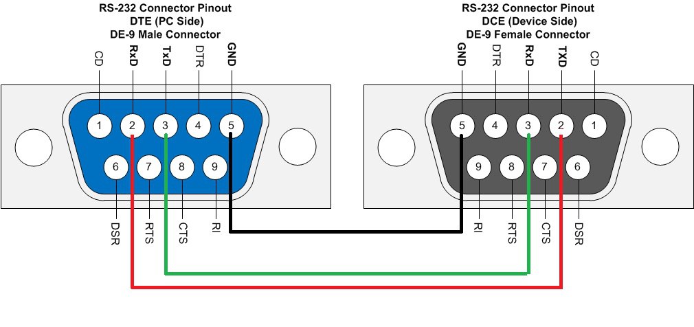

Заменили, прозвонили все. Картина такая-же.
Вот распиновки.
photo1708541652 (1).jpeg (5398 просмотров) <a class='original' href='./download/file.php?id=211024&mode=view' target=_blank>Загрузить оригинал (63.87 КБ)</a>
photo1708541652.jpeg (5398 просмотров) <a class='original' href='./download/file.php?id=211025&mode=view' target=_blank>Загрузить оригинал (161.78 КБ)</a>

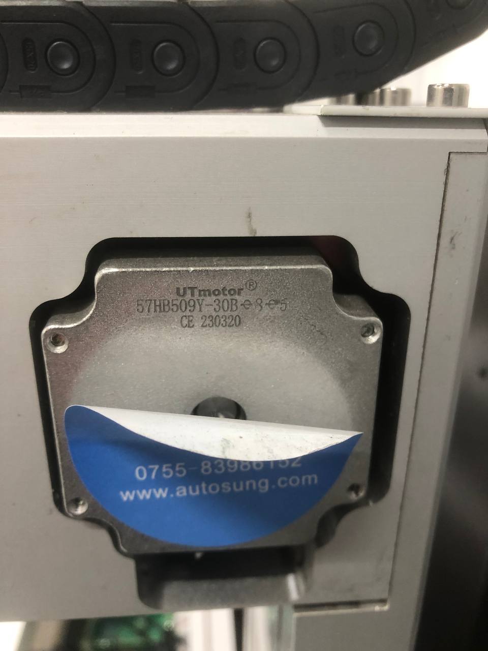

3 оси - двигатели UTmotor 57HB509Y-30B (и управление соплом вроде бы простой клапан Откр-Закр на реле, не разбирал)
photo_5386866348103162514_y.jpg (5390 просмотров) <a class='original' href='./download/file.php?id=211026&mode=view' target=_blank>Загрузить оригинал (78.97 КБ)</a>
51K42ROboVL._SL1101_.jpg (5365 просмотров) <a class='original' href='./download/file.php?id=211039&mode=view' target=_blank>Загрузить оригинал (48.46 КБ)</a>

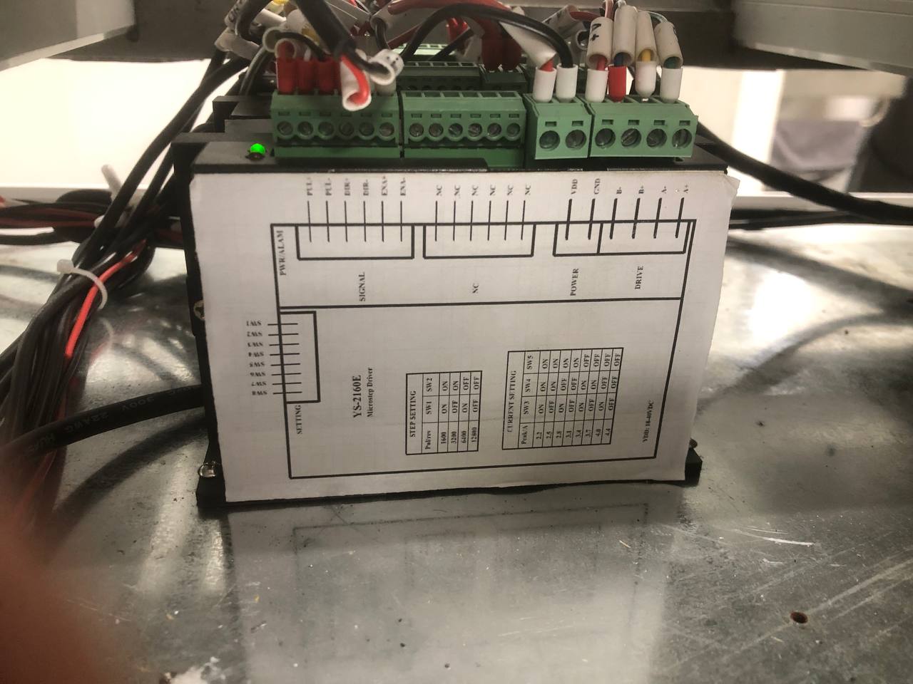

Драйвера шагового двигателя YS-2160E (наверняка под бумажкой прячут DM860 от UTmotor)
photo_5386866348103162515_y.jpg (5390 просмотров) <a class='original' href='./download/file.php?id=211027&mode=view' target=_blank>Загрузить оригинал (116.76 КБ)</a>
photo_5386866348103162524_y.jpg (5390 просмотров) <a class='original' href='./download/file.php?id=211035&mode=view' target=_blank>Загрузить оригинал (139.79 КБ)</a>

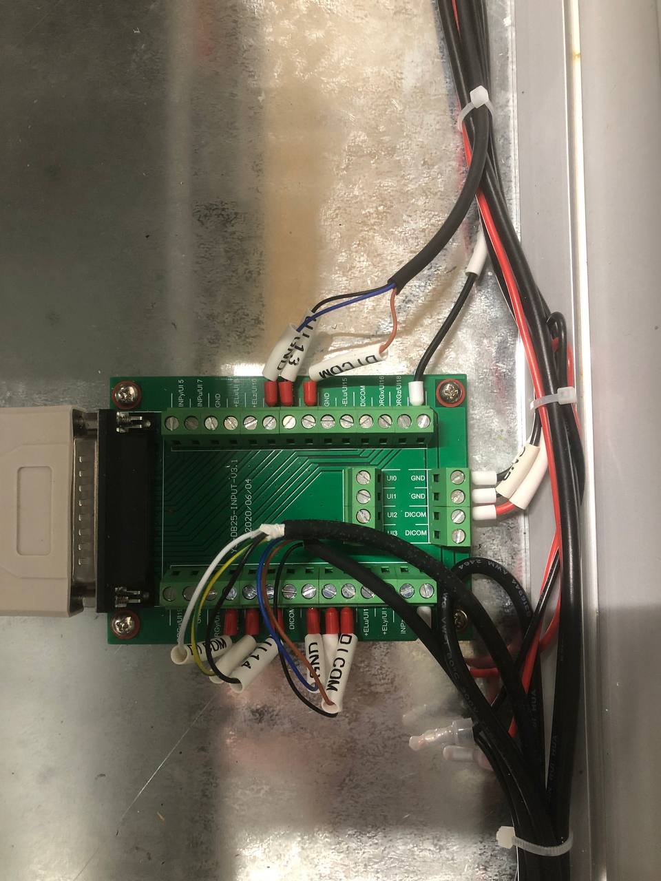

Плата коммутации YS-DB37-Output
photo_5386866348103162516_y.jpg (5390 просмотров) <a class='original' href='./download/file.php?id=211028&mode=view' target=_blank>Загрузить оригинал (173.66 КБ)</a>
photo_5386866348103162518_y.jpg (5390 просмотров) <a class='original' href='./download/file.php?id=211029&mode=view' target=_blank>Загрузить оригинал (164.41 КБ)</a>

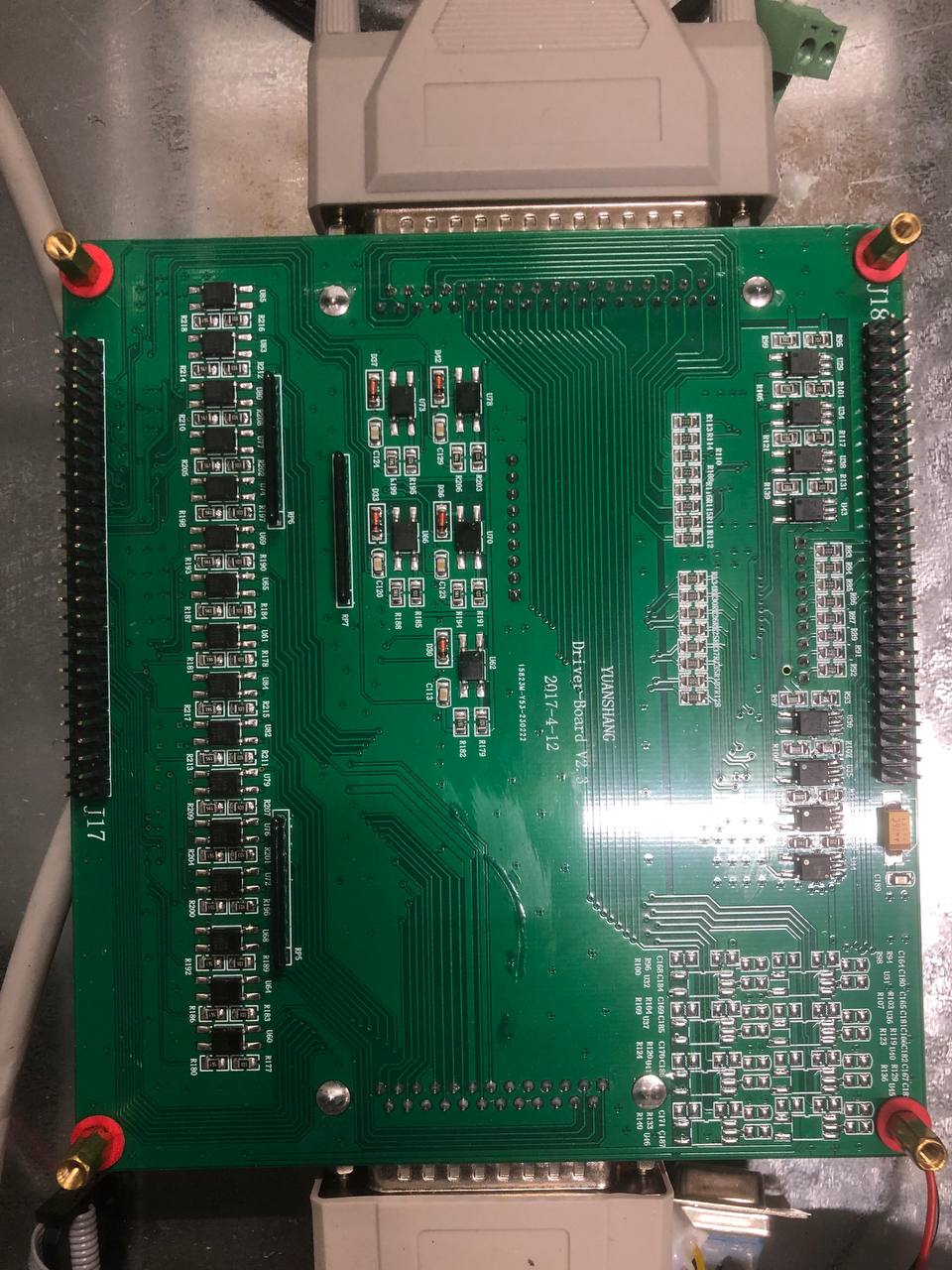

нижняя плата YuanShang Driver-Board
photo_5386866348103162513_y.jpg (5390 просмотров) <a class='original' href='./download/file.php?id=211032&mode=view' target=_blank>Загрузить оригинал (195.28 КБ)</a>
photo_5386866348103162510_y.jpg (5390 просмотров) <a class='original' href='./download/file.php?id=211033&mode=view' target=_blank>Загрузить оригинал (129.56 КБ)</a>
От driver board 1 кабель идет в плату YS-DB37-Output, а 2 кабель на плату YS-DB25-Input
