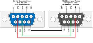

Заменили, прозвонили все. Картина такая-же.
Вот распиновки.
photo1708541652 (1).jpeg (4853 просмотра) <a class='original' href='./download/file.php?id=211024&mode=view' target=_blank>Загрузить оригинал (63.87 КБ)</a>
photo1708541652.jpeg (4853 просмотра) <a class='original' href='./download/file.php?id=211025&mode=view' target=_blank>Загрузить оригинал (161.78 КБ)</a>

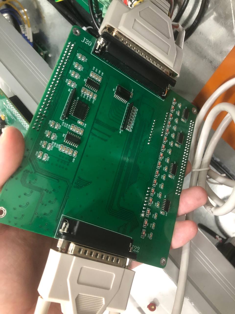

Плата коммутации YS-DB37-Output
photo_5386866348103162516_y.jpg (4845 просмотров) <a class='original' href='./download/file.php?id=211028&mode=view' target=_blank>Загрузить оригинал (173.66 КБ)</a>
photo_5386866348103162518_y.jpg (4845 просмотров) <a class='original' href='./download/file.php?id=211029&mode=view' target=_blank>Загрузить оригинал (164.41 КБ)</a>

От driver board 1 кабель идет в плату YS-DB37-Output, а 2 кабель на плату YS-DB25-Input
photo_5386866348103162517_y.jpg (4845 просмотров) <a class='original' href='./download/file.php?id=211034&mode=view' target=_blank>Загрузить оригинал (136.39 КБ)</a>
photo_5386866348103162525_y.jpg (4845 просмотров) <a class='original' href='./download/file.php?id=211036&mode=view' target=_blank>Загрузить оригинал (136.23 КБ)</a>
