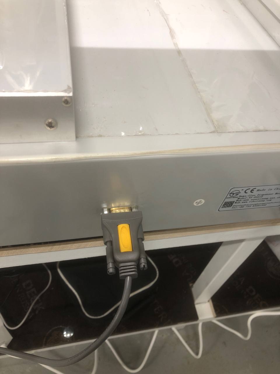

Станок имеет сенсорный дисплей и два выхода rs232.
При этом в документации от китайцев никакой инфы нет, прислали архив с ПО, которое из коробки не работает, т.к. требует установки Китайского языка в региональных настройках Windows. Написано на Visual Basic 6.0.
Разобрал этот станок, обнаружил что COM выход сбоку станка на самом деле JTAG.
А вход который сзади станка, имеет всего 3 провода: RX,TX, земля. То есть стандартный RS232.
Итак, установил китайский Windows 7, установил visual basic 6.0, установил Advanced Serial Data Logger - который обрабатывает и сохраняет данные, полученные по RS232.
Смог получить ответ от станка по порту COM1 подключенному в задний порт rs232 станка.

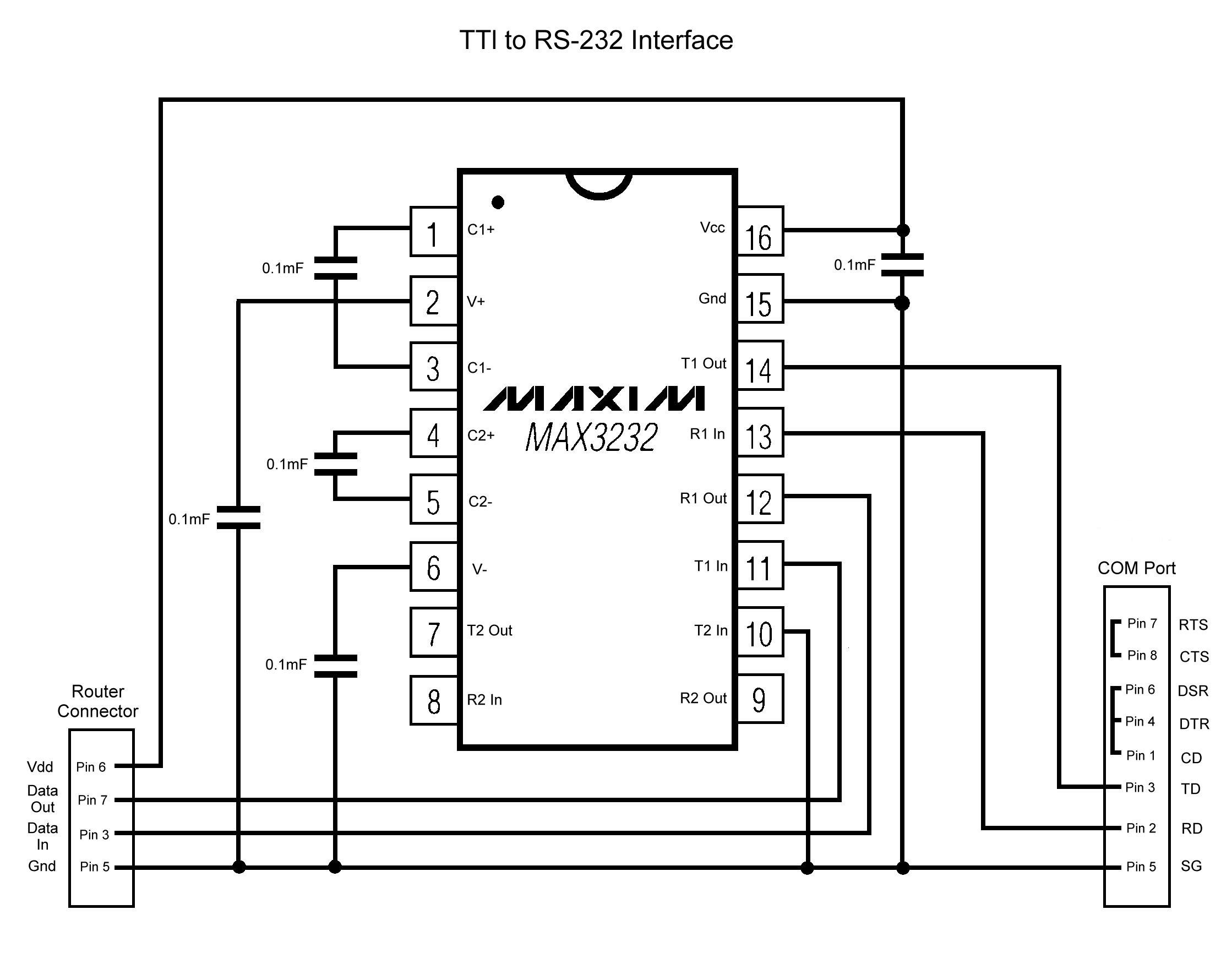

Итак, в результате очень и очень долгих переговоров с китайцами они признали брак контроллера
Предлагают заменить внутри компонент max3232ese+
photo_5379718388651251430_y (1).jpg (5435 просмотров) <a class='original' href='./download/file.php?id=211004&mode=view' target=_blank>Загрузить оригинал (114.8 КБ)</a>
Попробуем на днях, напишу. Если не поможет, обещали выслать другой контроллер, но это ппц как долго.

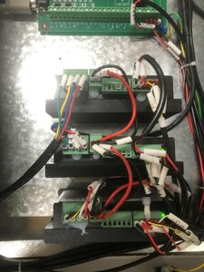

3 оси - двигатели UTmotor 57HB509Y-30B (и управление соплом вроде бы простой клапан Откр-Закр на реле, не разбирал)
photo_5386866348103162514_y.jpg (5389 просмотров) <a class='original' href='./download/file.php?id=211026&mode=view' target=_blank>Загрузить оригинал (78.97 КБ)</a>
51K42ROboVL._SL1101_.jpg (5364 просмотра) <a class='original' href='./download/file.php?id=211039&mode=view' target=_blank>Загрузить оригинал (48.46 КБ)</a>
Драйвера шагового двигателя YS-2160E (наверняка под бумажкой прячут DM860 от UTmotor)

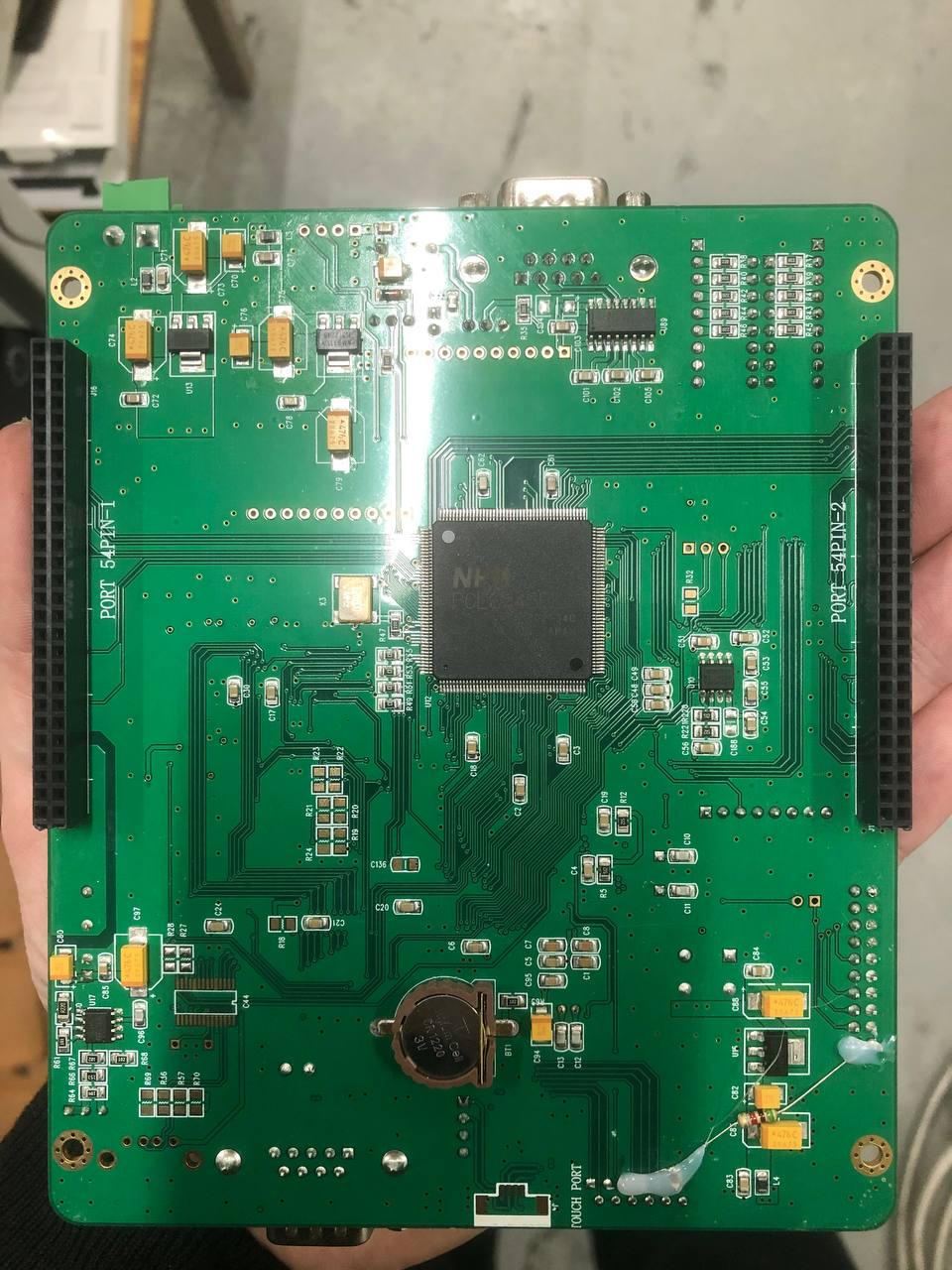

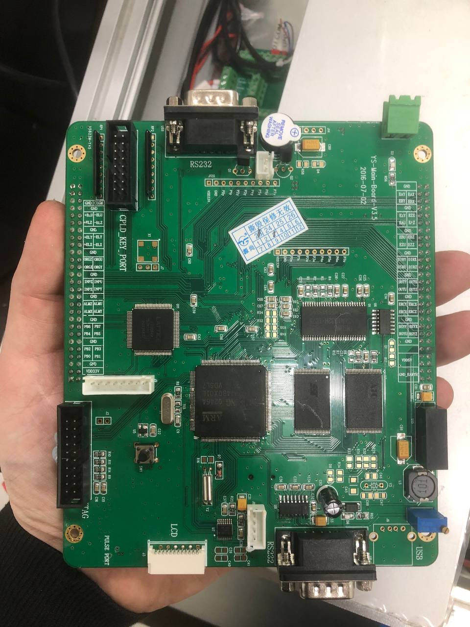

А вот и сама main board, которая не хочет передавать команды с TX линии на плату коммутации
верхняя плата YS-Main-Board (к ней подключен rs232 с которого получаем информацию, JTAG и сенсорный дисплей управления)
photo_5386866348103162512_y.jpg (5389 просмотров) <a class='original' href='./download/file.php?id=211031&mode=view' target=_blank>Загрузить оригинал (173.06 КБ)</a>
photo_5386866348103162511_y.jpg (5389 просмотров) <a class='original' href='./download/file.php?id=211030&mode=view' target=_blank>Загрузить оригинал (177.62 КБ)</a>
